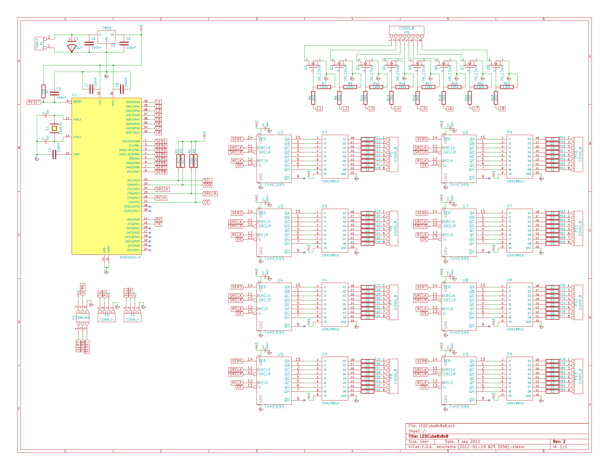

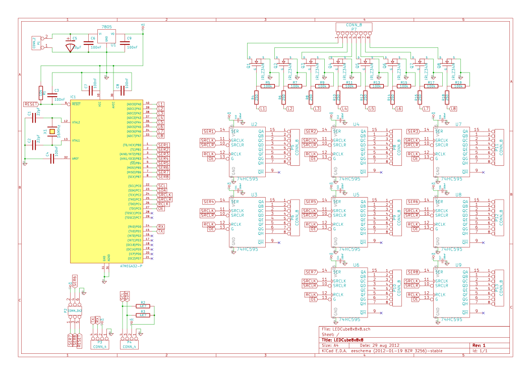

im Anhang befindet sich mein erster selbst entworfener Schaltplan. Dabei
geht um die Steuerung für einen LED-Cube (ja, für euch sicherlich
langweilig ;)).
Jedenfalls wäre es schön, wenn der/die ein(e) oder andere einen Blick
drüber werfen könnte.
Persönlich bin ich mir bei folgenden Dingen nicht ganz sicher:
a) Macht der Schaltregler 7805 das Ganze mit? Es sollten in etwa (im
"schlimmsten" Fall) 64 LEDs mit je 8 mA leuchten. Desweiteren kommen
dann noch die ICs dazu. Grob geschätzt sollten das in etwa 600 mA sein.
Aus meiner Sicht problematisch ist das Ganze deswegen, weil von einem
auf den einen Moment (ein Takt bei 16MHz) die 64 LEDs ausgeschaltet
werden können. Leider kann ich den Datenblättern eines typischen 7805
nicht entnehmen, ob die dafür ausgelegt sind. In einigen Beiträgen
konnte ich nur lesen, dass man es strengstens unterlassen sollten
(große) Elkos an die Ausgangsseite zu hängen.
b) Die Widerstände an den FETs. Die 100k sind als Pull-Down Widerstände
gedacht und sollen beim Benutzen der ISP Schnittstelle für "klare"
Zustände sorgen (alle LEDs aus). Das sollte so hoffentlich
funktionieren? Die 250 Ohm Widerstände sind zur Strombegrenzung gedacht.
Damit will ich den maximalen Strom pro angeschlossenem Pin auf 20 mA
begrenzen. Geschaltet werden die FETs mit voraussichtlich 100 Hz,
insofern sollten die 20 mA hoffentlich reichen, um die FETs richtig
durchzuschalten? In anderen Schaltungen sieht man i.d.R. Werte um die
1k. Das entspräche bei 5V dann aber nur einem Strom von 5mA. Wieso
reduziert man das künstlich?
Wie gesagt: Es handelt sich um mein ersten Schaltplan. Ich habe auch
keine entsprechende Ausbildung genossen, insofern ist sicherlich nicht
alles richtig gemacht. Über (konstruktive) Kritik würde ich mich freuen.
Vielen Dank euch allen!

von Jonas (Gast)
So jetzt im Halbschlaf noch würde ich erst mal wissen wollen, wie hoch
die Eingangsspannung VOR dem Schaltregler ist. Das wäre wichtig für die
Beurteilung der Verlustleistung, die der 7805 verbraten muß. Hat der
einen
Kühlkörper ? Ggf. mit welchem Rth ?
von Jonas (Gast)
Etwas wacher: Also bei einer Mindesteingangsspannung von  5 + 2 Volt = 7
Volt und 0,6 A ist Pv  = 1,2 Watt = auf jeden Fall mal Kühlkörper an den
7805 dran.
von Cube (Gast)
Ok, gut zu wissen. Kühlkörper habe ich noch, werde ich also anbringen.
Gibt es ansonsten nichts auszusetzen ;)? Immerhin wurde der Schaltplan
84x gedownloadet :o!

von Dietrich L. (dietrichl)
Cube schrieb:
> 64 LEDs mit je 8 mA
Das ist unter Berücksichtigung des Multiplexers im Mittel aber nur 1mA.
Reicht Dir die Helligkeit?
Cube schrieb:
> Ich würde gerne für definierte Anfangszustände an
> den Schieberegistern sorgen. Ist es dafür ausreichend den "Output
> Enable" Pin per Pull-Up auf High zu ziehen?
Ja.
> Wie würde man das bei 8
> parallel geschalteten Schieberegistern am Besten tun? Reicht ein
> Pull-Up Widerstand für alle, oder sollte man jedem IC seinen eigenen
> Pull-Up Widerstand gönnen?
Einer reicht - die sind doch sowieso schon alle zusammen.
> Wie müsste man den/die Widerstand/Widerstände
> dimensionieren?
Ich würde 10k nehmen. Das "verbraucht" nur 0,5mA und ist niederohmig
genug. Es dürfte aber auch hochohmiger sein.
Genaue Dimensionierung: alle Restströme zusammen (Schieberegister +
Port-Pin + Reserve) dürfen am R nur soviel Spannungsabfall erzeugen,
dass der Mindest-High-Pegel überschritten wird.
Gruß Dietrich
von andy (Gast)
Hallo,ich habe mir auch mal so ein teil gebaut.Ich würds mir nochmal
überlegen,die Leds nur mit 1mA zu betreiben.Das ist meines erachtens
viel zu wenig.Mehr wie ein leichtes glimmen kommt da nicht zustande.
gruss
andy
von spontan (Gast)
@Dietrich L.:  Wieso multiplexen? Der Schaltplan sieht doch ganz anders
aus.
> aus.
Ich zähle: 8 Stck. 595 mit je 8 Ausgängen = 64 parallele Ausgänge
           8 Stck. MOSFETs
daraus schließe ich: 64 LEDs gleichzeitig angesteuert + 8-fach
Multiplexer = 64*8 LEDs
Gruß Dietrich

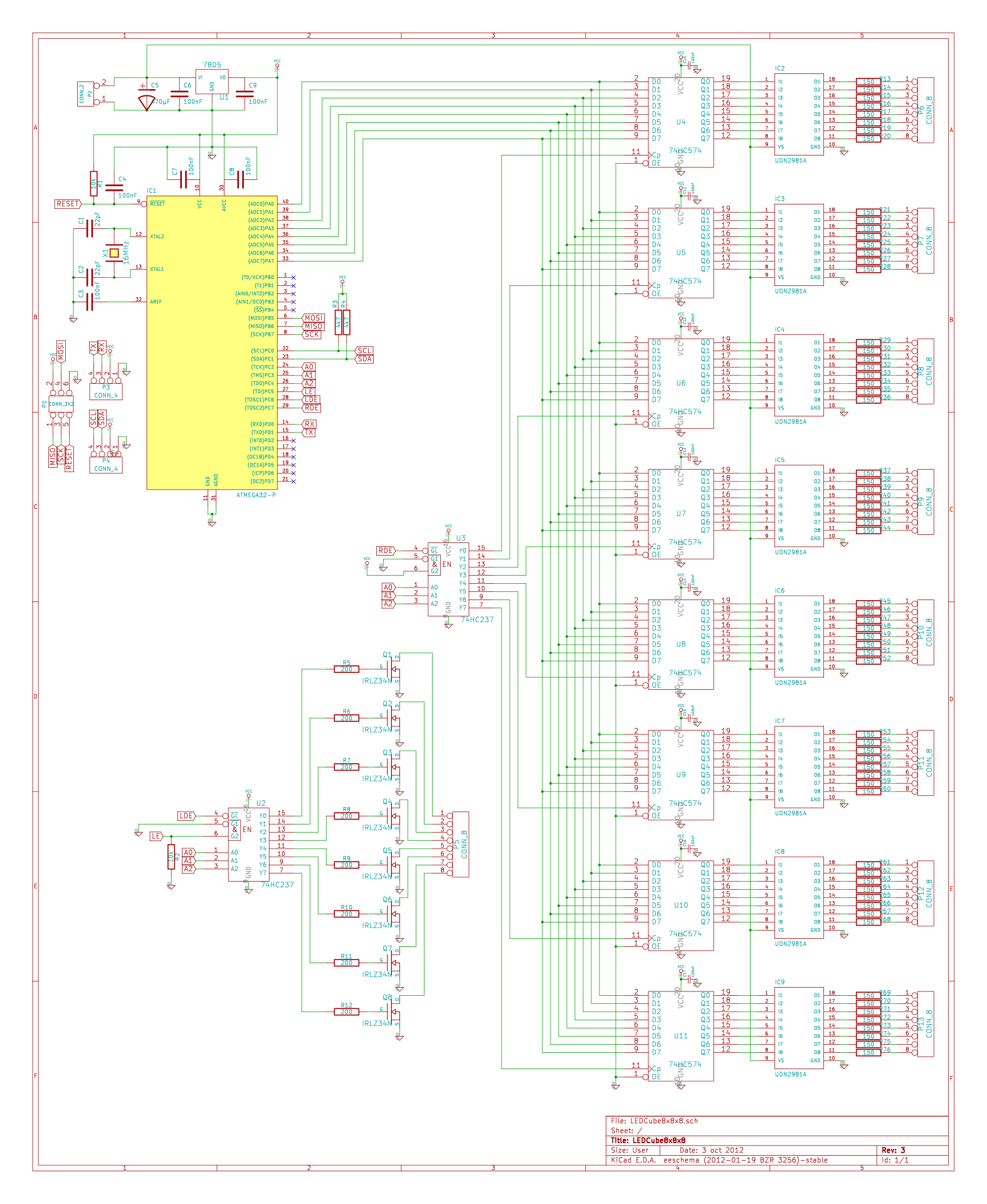

von Cube (Gast)
Ich habe das eben nochmal überdacht bzw. überprüft und bin zu dem
Schluss gekommen, dass 1 mA in der Tat etwas wenig ist. Daher habe ich
den Schaltplan nochmal ein wenig überarbeitet und entsprechende Treiber
eingebaut.
Was haltet ihr nun von dem Ganzen?
von Falk B. (falk)
@  Cube (Gast)
Dein Schaltplan ist immer noch Mist. Hast du dir ein Bild mal angesehen?
Als PNG? Man kann es auch überttreiben mit der Sparsamkeit. Die
Auflösung ist zu gering, man kann alles nur sehr schlecht erkennen. Das
Doppelte wäre OK.
Inhaltlich sind Schieberegister hier wenig sinnvoll, normale Register
ala 74HC273 kann man deutlich schneller und einfacher ansteuern.

von Cube (Gast)
> Doppelte wäre OK.
Ok, du hast natürlich recht. Habe es nochmal angehängt. Diesmal sollte
man zumindest mit ein wenig Zoomen etwas erkennen können. Das Problem
ist halt, dass es (fast) Din A3 Größe ist, insofern ist es schwer auf
einer so kleinen Fläche ordentlich aufzulösen. Überhaupt scheint die
Plotter-Funktion von Kicad nicht sonderlich gut zu sein :(. Daher habe
ich auch stets die entsprechenden Schema Dateien angehängt. Wobei ich
natürlich nicht erwarten kann, dass sich jemand die Mühe macht, diese zu
importieren.
Bei "normalen" Registern brauche ich aber mehr Leitungen, nämlich 8 für
die jeweiligen Daten, 8 um jeweils das richtige Register auszuwählen und
8 für die 8 Ebenen. Das macht 24. Vereinfacht angenommen, kann ich dann
jedes Register in zwei Takten "füllen". Das entspreche dann 16 Takten.
Bei der Verwendung von Schieberegistern brauche ich nur 8+8+2 (bzw. 4
wenn ich Output Enable und Reset beschalte) Leitungen. Füllen kann ich
die Schieberegister dann auch in 16 Takten.
Ich sehe hier also nicht wirklich einen Nachteil sowie den Vorteil, dass
ich weniger Leitungen benötige.
spontan schrieb:
> Aber irgendwie nicht zu verstehen:
> - 64 Leitungen für Leds
> - 8 FET-Treiber, die nach multiplexen aussehen, gäbe wie Dietrich L.
> schrieb 64x8 Led
> - 64 LEds im Eingangsposting
Vielleicht hätte ich das deutlicher machen sollen. Aber ihr habt euch
das schon ganz gut zusammengereimt ;). Es sind 64x8 LEDs (= 512). Im
Eingangsposting war das so gemeint, dass jeweils nur 64 LEDs (= eine
"Schicht") eingeschaltet sind, da ja gemultiplexed wird.
ich schrieb:
> seit wann isz ein 7805 ein Schaltregler?
Ja, da haben wir wohl die falsche Terminologie verwendet. Es handelt
sich um einen Spannungsregler. Die Sorgen, um die zu hohen
Verlustleistungen sind allerdings vollkommen legitim gewesen ;).
von Dirk J. (dirk-cebu)
Was ist denn das für ein komisches Zeichen für den C5?
von Cube (Gast)
Gute Frage ;). Bei mir im Schaltplan sieht das anders aus. Da hat wohl
die Plotter-Funktion von Kicad (oder der SVG Import von GIMP). absoluten
Mist produziert. Darstellen jedenfalls soll das einen
Elektrolytkondensator mit einer Kapazität von 10 µF.

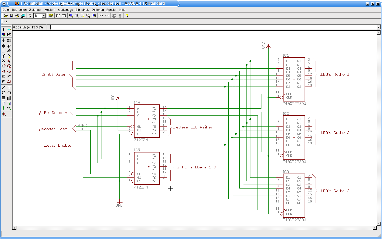

von Christian K. (Firma: Atelier Klippel) (mamalala)
Nicht wirklich. Rein für die Datenleitungen kannst Du mit 8+3+3
auskommen, wenn Du zwei 74HC238 benutzt. Das sind 3-zu-8 Dekoder. Je
nach Bitmuster am Eingang (3 bit) wird ein Pin am Ausgang gesetzt. Mit
dem '237 hast Du etwas ähnliches, nur das dieser selber nochmal ein
Latch-Enable benötigt. Damit könntest Du dann auf 8+3+2 runter, 3
Leitungen gemeinsam für beide Dekoder, und 2 /LE Signale um das
gewünschte Latch anzusteuern.
Grüße,
Chris
Edit: Die Dekoder gibt es auch mit active-low Ausgängen, sind dann
glaube ich die 137/138, bin mir aber grad nicht ganz sicher.

Wieviel Strom willst Du jetzt spendieren? Da wirst Du wahrscheinlich
Probleme mit der Verlustleistung des 7805 haben - wenn Du alles aus 5V
speisen willst.
Zweites Problem bei 5V: der UDN2981 hat je nach Strom 1,5...2V
Spannungsabfall (Darlington-Ausgang). Was brauchen die Dioden? Reicht
das noch? Es wird aber bestimmt schwer, das solide zu dimensionieren.
Vielleicht brauchst Du doch noch einen Schaltregler für die LEDs.
Gruß Dietrich

Cube schrieb:
> Kannst du das vielleicht nochmal ausführen? Ich sehe ein, dass sich ein
> solcher Demultiplexer für die Ansteuerung der Ebenen anbietet. Aber
> ansonsten sehe ich gerade nicht wo ich den zweiten verbauen sollte ;)?
> Außerdem tue ich mir gerade schwer damit das Datenblatt des 74HC238 zu
> interpretieren. Wieviel Strom kann ein 74HC238 pro Pin denn liefern?
> Immerhin müssen die MOSFETs (um)geladen werden. Ich habe da schon fest
> mit 20 mA gerechnet? Unter den "absoluten Maxima" kann ich etwas von 25
> mA entnehmen. Das müsste dann also hinhauen, oder?
Moin Cube,
Ja, +/- 25 mA, sollte also klappen.
Anbei mal ein Beispiel-Schaltbild.
Es gibt 8 gemeinsame Datenleitungen für die '273 Register. Dann gibt es
3 gemeinsame Datenleitungen für die '237 Dekoder. Das Latch-Signal der
beiden Dekoder geht getrennt zum µC. Vom Dekoder für die Ebenen geht
nochmal eine Enable-Leitung zum µC. Die '273 Register haben einen
Clock-Eingand der Flankengesteuert ist. D.h. das bei Wechsel von Low auf
High das Datenmuster das am Eingang anliegt dann am Ausgang ausgebeben
wird. Diese Clock Eingänge werden hier von einem '237 angesteuert, der
ja je nach anliegendem Bitmuster einen der 8 Ausgänge auf High legt.
Ein Dekoder (IC4) ist für die LED Reihen zuständig. Eine Reihe = 8 LED,
8 Reihen = 1 Ebene. Der zweite Dekoder (IC5) ist für die Ebenen
zuständig. An den Ausgängen von IC5 hängen dann die N-FET für die
Ebenen, klar. Der Ablauf wäre in etwa wie folgt:
Angenommen wird das IC4-Y7 High ist, IC4-GL und IC5-GL sind High, ebenso
IC5-G1.
1: IC5-G1 auf Low ziehen. Somit sind alle Ausgänge von IC5 auf Low, und
alle N-FET gesperrt (Blanking)
2: 8-Bit Daten anlegen für eine Reihe
3: 0b000 an die 3-Bit Dekoder anlegen
4: IC4-GL auf Low, dann wieder auf High.
- Jetzt ist IC4-Y0 auf High
5: Schritt 2 bis 4 jetzt 7 mal wiederholen, wobei an die 3-Bit Dekoder
hogezählt wird, eben bis inkl. 0b111.
- Jetzt sind alle Zeilenregister mit dem gewünschten Muster geladen
- und IC4-Y7 auf High
6: 0b000 an die 3-Bit Dekoder anlegen
7: IC5-GL auf Low, dann wieder auf High
8: IC5-G1 auf High ziehen.
- Jetzt ist dann Eben 0 aktiv und zeigt das gewünschte 8x8 Bitmuster an.
9: Etwas warten damit das ganze auch fürs Auge sichtbar wird.
10: Das ganze wiederholen, wobei die 3-Bit Dekoder aus Schritt 6
hochgezählt wird
- Wenn man das ganze dann 8 mal gemacht hat, ist ein kompletter
Durchlauf 8x8x8 fertig.
- Auch ist man dann wieder beim Ausgangszustand wie oben angedeutet.
Grüße,
Chris
Edit: Natürlich sollten nach den '273 Registern entweder noch Treiber
für die LED hin, oder man nimmt gleich passende Treiber mit Latch die
sich genauso wie die '273 ansteuern lassen, also das Bitmuster bei
steigender Flanke an einem Steuereingang übernehmen. Sollte man nur
Pegelgesteuerte Treiber haben so muss man dann eben IC4-G1 auf einen µC
Pin legen und das darüber steuern. Also mittels G1 die Ausgänge alle auf
Low, IC4 laden, G1 auf High (so wie IC5 in o.g. Ablauf).
Achja,
der Sinn hinter der von mir gezeigten Schaltung ist halt das man sich
das ganze serialisieren der Daten spart, und somit viel Zeit gewinnt da
man die Bytes direkt ausgeben kann. Wenn man die Ausgabe in einen
Timer-Interrupt steckt und dann noch einen Double-Buffer anlegt bekommt
man so sehr flüssige Animationen hin.
In dem IRQ sollte man zuerst die Ausgabe machen, wobei sämtliche
auszugebenden Sachen in definierten Variablen liegen, man sollte dort
also keine Zugriffe auf das eigentliche Array machen. Stattdessen werden
diese Variablen dann nach der eigentlichen Ausgabe mit neuen Werten
gefüllt. Man hat also z.B. 10 Variablen:
unsigned char row1, row2, row3, .... row8;
unsigned char row_cnt, level_cnt;
Man gibt jetzt zuerst gemaess oben genanntem Ablauf die row1 - row8 aus.
Danach kann man dann row1 - row8 mit den Werten der nächsten Ebene
laden. Da man ja sowieso etwas Wartezeit braucht in der eine Ebene
angezeigt wird hat man ja auch Zeit dafür. Wenn man nun noch zwei Buffer
anlegt für die 8 Ebenen kann man mit einer weiteren Variable
signalisieren welcher Buffer gerade ausgegeben wird. Wenn die Variable
also z.B. 0 ist wird der erste Buffer ausgegeben während man im
Programcode dann den zweiten Buffer vorbereitet. Hat man den zweiten
buffer fertig wartet man bis die Variable zu 1 wird und bereitet dann
den ersten Buffer vor. So geht das dann immer hin- und her.
Dadurch das man alles sehr schnell ausgeben kann sollte so auch eine
Steuerung der Helligkeitsstufen der einzelnen LED möglich sein.
Grüße,
Chris
> speisen willst.
Ja, der 7805 wird ohne Weiteres wohl zu Schwach auf der Brust sein. Der
aktuelle Plan sieht 10 mA pro LED aus. Das wären dann 64 * 10 mA = 640
mA. Grob überschlagen kommen wir dann mit der gesamten Elektronik auf
700 mA. Bei 12 V Eingangsspannung, würde die Verlustleistung 7 V * 0,7
mA = 4,9 Watt betragen. Das lässt sich prinzipiell mit einem
vernünftigen Kühlkörper wegkühlen.
Ein Schaltregler wäre mir aber sowieso lieber. Mal sehen. Das "Netzteil"
wird sowieso eine eigenständige Platine, die lässt sich im Fall der
Fälle dann recht problemlos ersetzen.
Vielen Dank für den Hinweis! Das habe ich so gar nicht beachtet. Leider
ist der Spannungsabfall im Datenblatt nur für Vin = 2,4 V angegeben.
Sind die 1,5 V - 2 V auch bei 5 V Vcc realistisch? Prinzipiell sollte
sich da ja nicht viel dran ändern, oder? Die LEDs haben eine
Flussspannung von in etwa 2 V (Farbe: blau). Insofern sollte das noch
reichen. Nur muss man dann die Widerstände anders dimensionieren!
Vielen Dank dir für deine Erläuterungen. Dein Vorgehen ist in der Tat um
Welten einfacher. Ich werde das wohl so umsetzen. Als Flip-Flop werden
aber 74HC574 Verwendung finden, denn die habe ich noch vorrätig. Das
sollte aber nicht wirklich etwas ändern.
Gibt es da Vorschläge? Prinzipiell wäre mir diese Lösung natürlich am
Liebsten. Leider konnte ich keine vernünftigen Treiber (z.B. 8 oder 16
Kanäle) in PDIP Form finden. SMD will ich mir nicht unbedingt antun.
Ja, ein '574 sollte auch gehen. Bei meinem Vorschlag ist es wichtig das
das laden des Latches halt flankengesteuert ist. Wie geschrieben lässt
sich das aber umgehen indem man einfach G1 dann nicht auf einen festen
Pegel legt, sondern ebenfalls von einem µC Pin aus ansteuert, da man so
ja alle Ausgänge auf Low ziehen kann.
Ich habe da im Moment leider nichts im Kopf. Hatte mal welche gesehen,
aber schon wieder vergessen welche das waren. Und keine Angst vor SMD.
SOIC ist wirklich einfach zu handhaben, gerade mal den halben Pinabstand
im Vergleich zu DIP. Man spart halt einiges an Platz.
> Mal gucken was da an Helligkeitsabstufungen noch möglich ist. Ein
> Problem ist halt allein schon die Datenmenge die anfallen würde. Bei
> einer klassischen 8 Byte Abstufung für jede einzelne LED würden 512 Byte
> RAM benötigt werden.
Naja, 256 Stufen ist ja nicht unbedingt nötig. Bei 16 Stufen reicht die
Hälfte an Daten, man speichert dann halt zwei 4-Bit Werte in einem Byte.
Mit ein wenig Hirnschmalz kommt man auch auf effiziente Methoden das
ganze zu verarbeiten. Maskieren und das benutzen passender
Inkrement/Dekrement Werte ist dein Freund ;)
Achja, und 256 Stufen, die auch sichtbar unterschiedlich sind, ist bei
LED's eh sehr aufwändig, da deren Helligkeitskurve ja nicht linear ist.
Man müsste dann intern mit einem mehrfachen an Stufen arbeiten. Macht
also wenig Sinn.
> Sofern ich Double Buffering einsetze, dann sogar 1k. Das wäre im Falle
> des ATmega32 bereits die Hälfte des verfügbaren RAMs. Und ob das Ganze
> zeittechnisch hinhaut weiß ich auch nicht. Ich dachte an eine Refresh
> Rate von etwa 100 Hz. Mit der o.g. 8 Bit Abstufung wären bereits 25,5
> kHz notwendig. Und dazwischen wollen noch die Bilder berechnet werden.
> Insofern gilt hier wohl: Probieren geht über studieren ;).
Ja, das ist klar. Versuch macht Kluch... Der Vorteil bei meinem (und
natürlich ähnlichen Methoden) ist ja das das ganze sehr schnell geht, da
man eben das serialisieren einspart. Und das macht echt einen großen
Unterschied. Die eigentliche Ausgabe ist in wenigen Takten erledigt,
dann noch ein paar mehr Takte zum vorbereiten der Variablen für den
nächsten IRQ durchlauf. Da bleibt dann reichlich Zeit für anderes übrig.
Grüße,
Chris
Edit: Achja, in meinem Beispiel ist Schritt 1-8 das was im Timer-IRQ
passiert, plus das vorbereiten der Variablen für die nächste Ebene
danach. Denke aber mal das Du das schon so verstanden hast.

von Cube (Gast)
Ich bin leider erst jetzt dazu gekommen das Ganze im Schaltplan
umzusetzen (siehe Anhang). Der Vorschlag gefällt mir richtig gut, und
ich weiß ihn erst nach dem Planen richtig zu schätzen. Vielen Dank noch
einmal dafür.
Allerdings würde ich gerne nach weiterer Kritik bzw. Bewertungen fragen.
Seht ihr (grobe) Schnitzer im Layout oder kann ich das so umsetzen?
Vielen Dank an all jene, die sich die Zeit nehmen sich das anzusehen!
Nach schnellem Blick auf den Schaltplan ist mit nichts negatives
aufgefallen: sieht gut aus! (ohne Garantie;-))
Du sprichst von "Layout": da sehe ich noch nichts ;-)
Dort solltest Du aber, wie von mir schon erwähnt, auf eine Trennung der
GND-Wege der FETs achten.
Hilfreich ist hier, für diese GNDs ein anderes Symbol zu nehmen und mit
einem 0-Ohm-Widerstand mit dem anderen GND zu brücken. Das erzwingt beim
Layout eine Trennung des Pfades der hohen LED-Ströme und der
0-Ohm-Widerstandes sollte dann sehr nahe beim Anschluss CONN_2 sein.
Ob der Anschluss der Vs (UDN2981A) am Eingang des 7805 geeignet ist,
hängt von der verwendeten Stromversorgung ab. Ich würde empfehlen:
- wenn Stromversorgung schon festliegt: durchrechnen
- oder einen separaten Anschluss vorsehen.
Gruß Dietrich

von Cube (Gast)
Ok, das hört sich schon einmal gut an.
Ja, da ich meine aber eigentlich konsequent den Schaltplan. Layout gibt
es (noch) nicht. Jetzt probiere ich das Ganze erst einmal auf dem
Steckbrett aus.
Heißt das dann etwa 2 Netzteile? Das würde ich gerne vermeiden.
Naja, ich hatte das "durchgerechnet" und mich für den 470 µF Kondensator
entschieden. Allerdings gehört wohl vor jeden UDN2981 ein eigener 470 µF
Kondensator.
Ein Gast schrieb:
> Es bringt überhaupt nichts, dass Bild erst mit Kantenglättung und
> interpolierte Liniendarstellung als unscharfes Bitmap zu erzeugen und
> dann zu hoffen, damit eine scharfe und kompakte PNG Datei zu bekommen.
Leider habe ich noch nicht herausgefunden, ob und wie KiCAD hier bessere
Möglichkeiten für den Bildexport liefert. Tipps sind gerne willkommen.
Der zweite Anschluss war so gemeint: wenn Du bis jetzt Deinen
LED-Stromkreis noch nicht durchgerechnet hast und auch das Netzteil noch
nicht kennst, dann kann man das extern immer noch hinbasteln, ohne die
Leiterplatte aufzukratzen.
Aber Du willst 12V verwenden:
Cube schrieb:
> Naja, das habe ich damit andeuten wollen, dass die UDN2981 mit der
> Spannung versorgt werden, welche vor dem 7805 anliegt. Das sollen dann
> 12 Volt sein.
Bei 12V solltest Du in jedem Fall mal rechnen! Die Werte der
Vorwiderstände kannst Du ja immer noch ändern, aber die Verlustleistung
könnte unnötig groß werden (und die Widerstände dafür mechanisch zu
klein).
Lange Rede kurzer Sinn: Die Eingangsspannung muss stimmen:
- Nicht zu groß wegen der Verlustleistung der LED-Vorwiderstände; ggf.
auch wegen der Verlustleistung des 7805 (Kühlkörper nötig?).
- Nicht zu klein, damit der LED-Stromkreis vernünftig dimensionierbar
ist (Toleranzen) und der 7805 auch noch funktioniert (eventuell ein
anderer Regler?).
Das hängt auch davon ab, ob die Eingangsspannung stabilisiert oder
unstabilisiert ist.
Mein Vorschlag:
- LED-Stromkreis dimensionieren; Ergebnis: der erlaubte bzw. sinnvolle
Versorgunsspannungsbereich
- ist die Spannung groß genug für 7805? Wenn nicht, einen
LDO-Spannungsregler verwenden.
- geregeltes Netzteil mit oben ermittelter Spannung für LED und
5V-Regler verwenden
Gruß Dietrich

von Cube (Gast)
> anderer Regler?).
Das hatte ich eigentlich schon alles durchgerechnet. 12 Volt deswegen,
weil ich UDN2981 einsetze und der Spannungsabfall "variabel" ist - je
nach Belastung. Da ich multiplexe, aber die LEDs vor zu hohen Strömen
bewahren möchte, habe ich mich für 150 Ohm Widerstände entschieden.
Damit fließt maximal ein Strom von 60 mA pro LED bei einem Dutycycle von
12,5 % und 100 Hz Multiplexfrequenz. Im Durchschnitt sollten das in etwa
7-8 mA sein. Das sollte für 1/4 Widerstände bewältigbar sein.
Insgesamt fließen also zum Schaltzeitpunkt fast bis zu 4 Ampere. Daher
wollte ich noch jedem UDN2981 ein 470 uF Kondensator gönnen, um die
Versorgungsspannung zu entlasten.
Für den 7805 sind 12 Volt ja in Ordnung. Ich erwarte hier jetzt auch
nicht allzuviel Strom, da damit ja "nur" die Logik versorgt wird. Das
sollte irgendwo im Bereich < 100 mA liegen und damit auch noch ohne
Kühlung hinhauen.
Das Netzteil soll schon geregelt sein (Schaltnetzteil) - irgendwo im
Größenbereich von 4 Ampere. Was hälst du davon?
Dann ist ja gut ;-) Und die Ergebnisse sehen OK aus.
> Kühlung hinhauen.
(12V-5V)*100mA=0,7W
Da würde ich zur Sicherheit etwas Platz auf der Leiterplatte für einen
kleinen Kühlkörper zumindest reservieren.
OK. Wenn geregelt, dann kannst Du aber auch auf z.B. 9V gehen - das ist
noch immer weit auf der sicheren Seite und reduziert die Verlustleistung
merklich.
Gruß Dietrich
