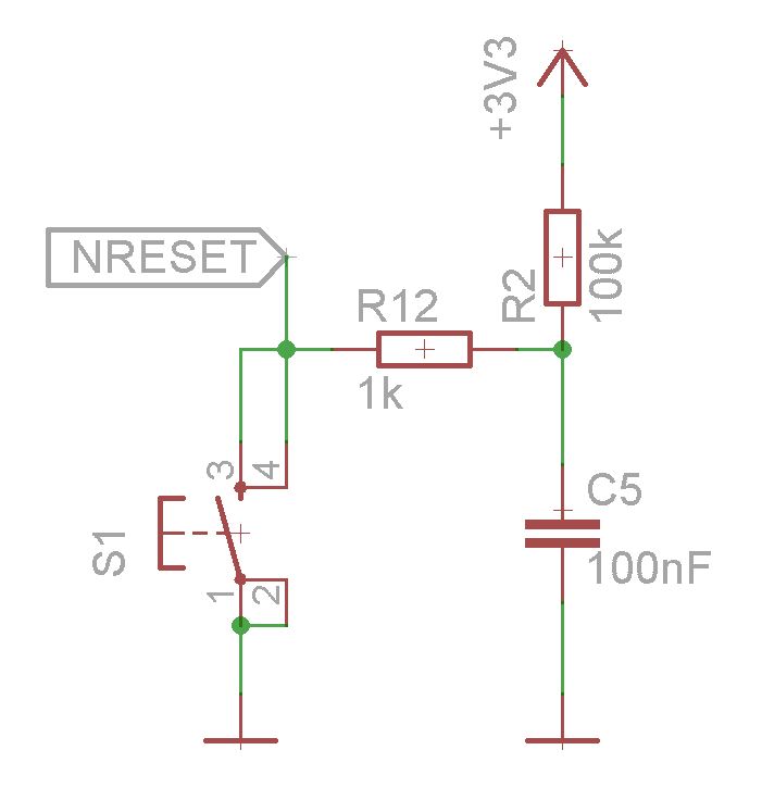

Deine beiden Taster gehen ohne Schutzwiderstand nach einiger Zeit kaputt. Fuer CAN und RS232 fehlen die Treiber ICs.

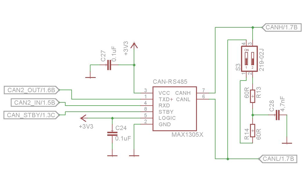

ja, CAN und RS232 benötigen die Treiber, die möchte ich aber aus Platzmangel nicht drauf machen. Ich glaub es ist praktischer den MAX232 und den TJA1040 (CAN, brauch ja dann noch 5V) seperat zu machen oder was meint ihr? Die Taster haben einen 100K Vorwiderstand oder meinst du was anderes?
Sven S. schrieb: > Die Taster haben einen 100K Vorwiderstand oder meinst du was anderes? Du schliest mit dem Taster den Kondensator kurz ...
Sven S. schrieb: > ja, CAN und RS232 benötigen die Treiber, die möchte ich aber aus > Platzmangel nicht drauf machen. Auf deiner Platine ist noch fuer einen 18 Loch Golfplatz platz.

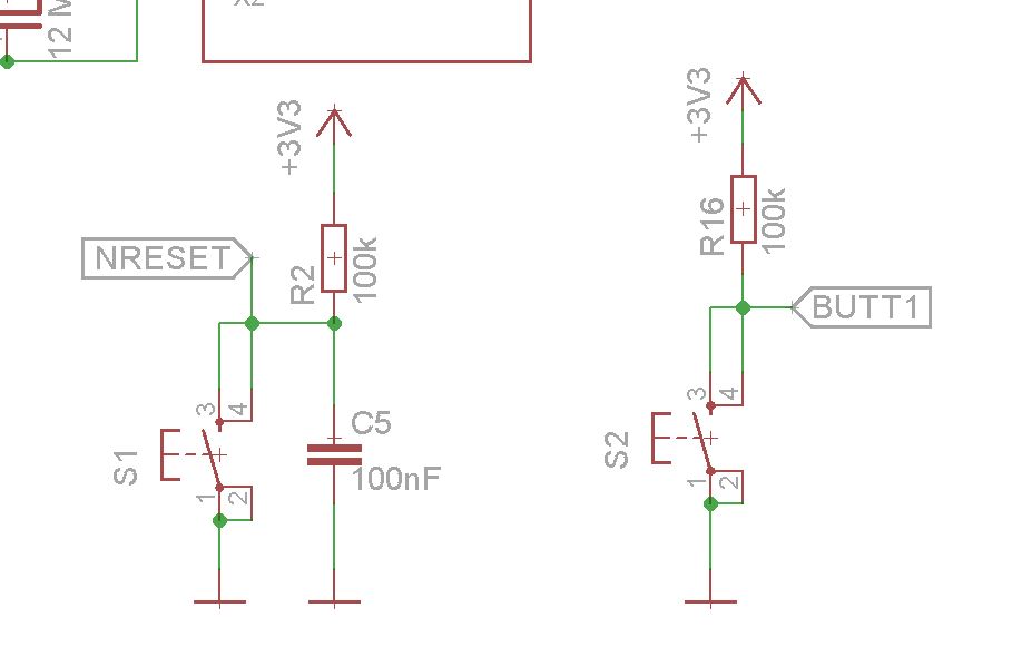

Helmut Lenzen schrieb: > Sven S. schrieb: >> Die Taster haben einen 100K Vorwiderstand oder meinst du was anderes? > > Du schliest mit dem Taster den Kondensator kurz ... http://www.keil.com/mcbstm32/mcbstm32-schematics.pdf Seite 1 unten recht die Taster ... ich habs doch genauso gemacht. Das eine ist der Reset Taster und der andere ein GPIO Taster, wo ich den Kondensator entfernt habe.
Sven S. schrieb: > Das eine ist der Reset Taster und der andere ein GPIO Taster, wo ich den > Kondensator entfernt habe. Und jedesmal blitzt es im Taster. Mach einen Widerstand noch in Reihe zum Taster und gut ist (rund 100 Ohm .. 1K)
bittesehr :)
Sven S. schrieb: > bittesehr :) Oh, ist jetzt auch schon ein Taster nach mir benannt nach der Lenzschen Regel :=)

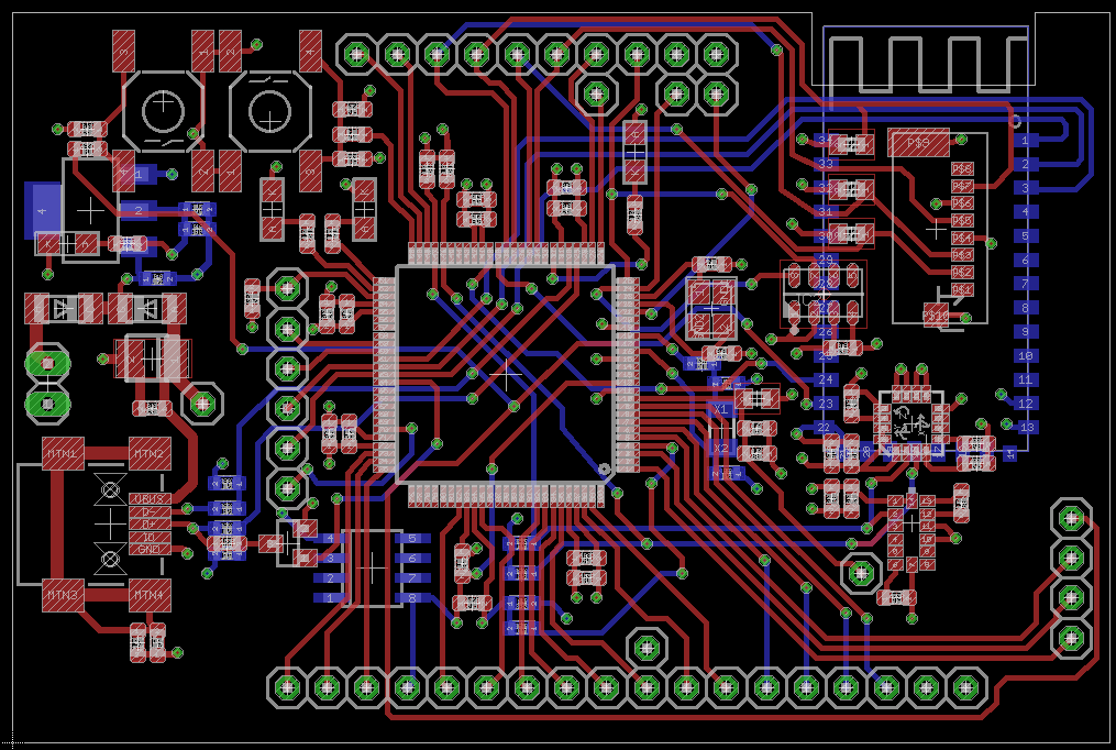

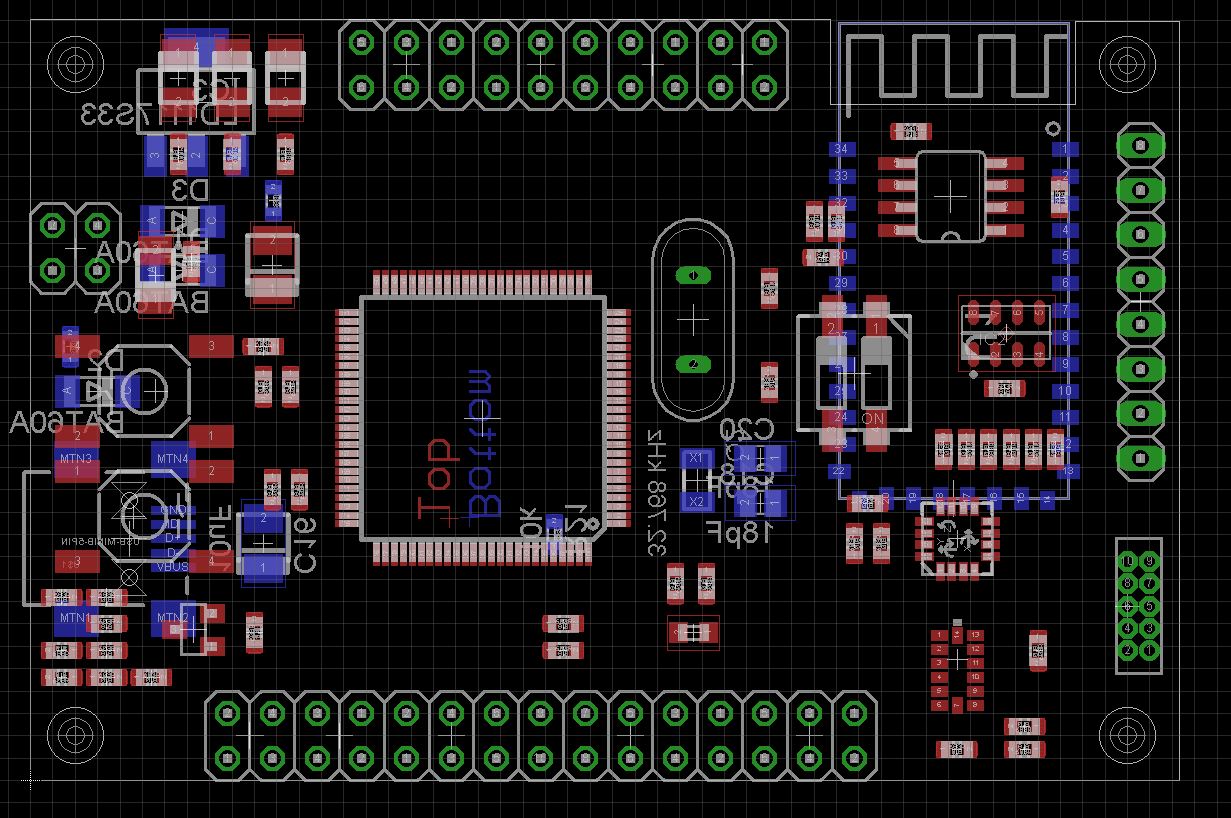

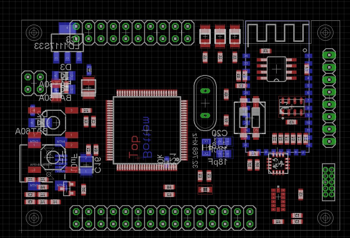

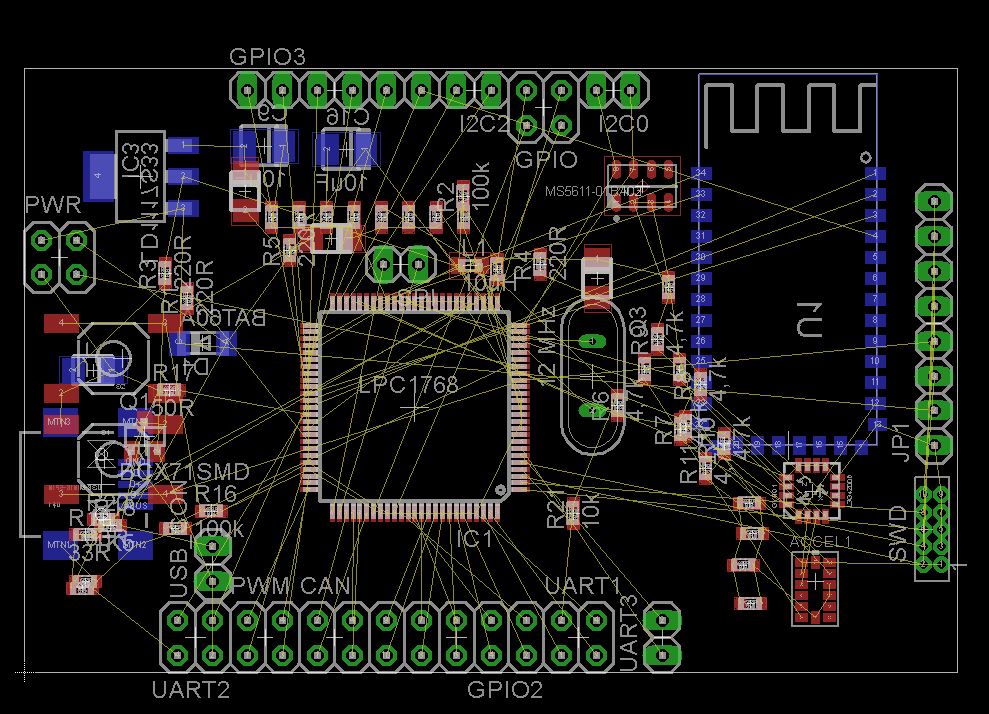

So die Bauteilanordnung auf dem PCB einmal mit und ohne unrouted layer. Was meint ihr ? Ich möchte/muss es 4 Lagig machen.
Sven S. schrieb: > ja, CAN und RS232 benötigen die Treiber, die möchte ich aber aus > Platzmangel nicht drauf machen. Ich glaub es ist praktischer den MAX232 > und den TJA1040 (CAN, brauch ja dann noch 5V) seperat zu machen oder was > meint ihr? Nimm besser einen MAX13054 und einen MAX3221(1 TXRX)/MAX3223(2 TXRX), dann funktionierts besser. Die gibts auch als SSOP, und sie haben Stromsparmodi. fchk
Das Bluetooth-Modul würde ich so weit rausschieben, dass die PCB-Antenne übersteht. Dann funktioniert sie besser.
Sven S. schrieb: > Was meint ihr ? Ich möchte/muss es 4 Lagig machen. 4 Lagen finde ich jetzt ein bisschen uebertrieben. Das geht auch 2 lagig ganz gut. Aber wenn du moechtest ...
Ich pesönlich würde eingiges mehr an Ground-Anschlüsse auf die Stecker ziehen.
Helmut Lenzen schrieb: > Sven S. schrieb: >> Was meint ihr ? Ich möchte/muss es 4 Lagig machen. > > 4 Lagen finde ich jetzt ein bisschen uebertrieben. Das geht auch 2 lagig > ganz gut. > > Aber wenn du moechtest ... haha ehrlich ??? also ich schaff das nich zweilagig. -Ich schneide ein stück der platine für die BT antenne aus.
Sven S. schrieb: > haha ehrlich ??? also ich schaff das nich zweilagig. Da ist doch kaum was an Bauteilen drauf.
Frank K. schrieb: > Sven S. schrieb: >> ja, CAN und RS232 benötigen die Treiber, die möchte ich aber aus >> Platzmangel nicht drauf machen. Ich glaub es ist praktischer den MAX232 >> und den TJA1040 (CAN, brauch ja dann noch 5V) seperat zu machen oder was >> meint ihr? > > Nimm besser einen MAX13054 und einen MAX3221(1 TXRX)/MAX3223(2 TXRX), > dann funktionierts besser. Die gibts auch als SSOP, und sie haben > Stromsparmodi. > > fchk Hast du die in deiner eagle lib ? ich hau sie dann gleich drauf. Beim MAX3221 ... was soll den das C3 mit dem Kruzifix bedeuten? Totlegen? nichts anschließen oder entweder VCC/GND
Sven S. schrieb: > was soll den das C3 mit dem Kruzifix bedeuten? > Totlegen? nichts anschließen oder entweder VCC/GND Du kannst den einen Anschluss an VCC oder GND anbschliessen wie es besser passt vom Layout her.
Helmut Lenzen schrieb: > Sven S. schrieb: >> was soll den das C3 mit dem Kruzifix bedeuten? >> Totlegen? nichts anschließen oder entweder VCC/GND > > Du kannst den einen Anschluss an VCC oder GND anbschliessen wie es > besser passt vom Layout her. Ja ich hab die sogar schon in der Eagle Bib... ich nehme den MAX3221EUE, der hat ein kleines Package

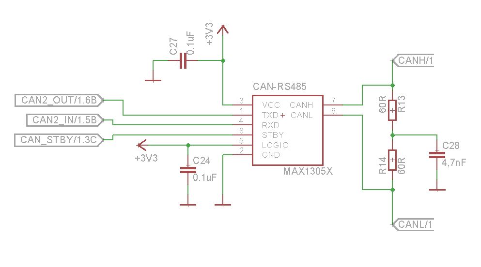

So hab jetzt den MAX13054 erzeugt ... Für alle anderen lad ich mal die Bib hoch. Muss ja nicht jeder das Rad neu erfinden ;) VCC2 ist ja der Logic Pin im Datenblatt. Kann ich jetzt VCC und VCC2 an 3,3V anschließen?
CAN ist done! An TXD geht das CANTX2 (PIN80) An RXD geht das CANRX2 (PIN81) ist das korrekt? Also nicht wie bei UART RX -> TX
Bist du dir mit MAX1305 sicher? Bei mir sagt Google das waere ein 12 Bit ADC? Die Widerstaende von 60 Ohm wuerde ich schaltbar machen. Die kommen nur am 1. und letzten Teilnehmer des Busses.
verschrieben :) MAX13054
so Helmut, nun mit Switch um die Widerstände wegzuschalten. Ich hoffe es war so gemeint ... oder ?
Sven S. schrieb: > Ich hoffe es > war so gemeint ... oder ? Genau so ist es gemeint.

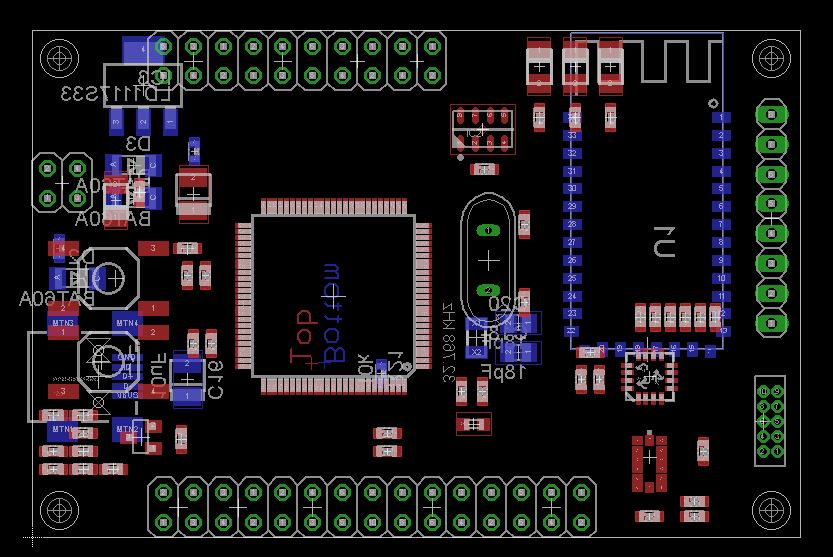

so habs bissl umgestaltet. Es gibt dann ein mini schield der über den prozessor kommt wo das GPS drauf ist ... ein von mir entwickeltes low-cost dGPS System :D

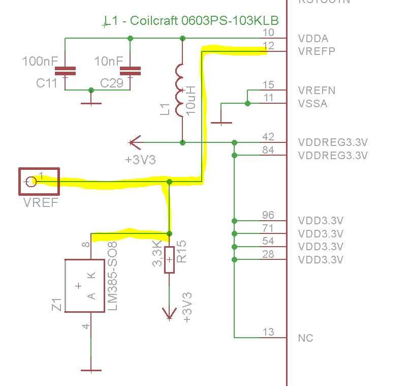

Die LC Siebung für VDDA ist gut, aber VRef ist immer noch fix an 3V3. Eine Messung über den ADC ist damit von der Versorgungspg. abhängig, der LPC hat leider keine interne Referenz. Eine kleine 3-Bein Req.Quelle wäre qut, Analog Eingänge sind ja Alternativ über UART3 oder UART1 nutzbar. Wenn keine analogen Eingänge genutzt werden kann man die Ref. ja per Lötbrücke an 3V3 legen. Und die einsamen Pins 8/9 könnten doch auch auf einen Pinheader? Willst du dann eine Bestellung für das Board anbieten?
Jojo S. schrieb: > Die LC Siebung für VDDA ist gut, aber VRef ist immer noch fix an 3V3. > Eine Messung über den ADC ist damit von der Versorgungspg. abhängig, der > LPC hat leider keine interne Referenz. Eine kleine 3-Bein Req.Quelle > wäre qut, Hi, hast du vielleicht eine Beispielschaltung damit ich das einbauen kann? >Analog Eingänge sind ja Alternativ über UART3 oder UART1 > nutzbar. Wenn keine analogen Eingänge genutzt werden kann man die Ref. > ja per Lötbrücke an 3V3 legen. > Und die einsamen Pins 8/9 könnten doch auch auf einen Pinheader? Genau hab ich mir auch so gedacht. Ich kann ja noch 2 mehr inkl. 8/9 an den Header führen. > Willst du dann eine Bestellung für das Board anbieten? Daran hab ich garnicht gedacht aber klar ich kann nach dem Test eines Examplars und Korrektur, eine Sammelbestellung machen. Vielleicht bekomm ich das PCB noch kompakter hin?!
Sven S. schrieb: > Hi, hast du vielleicht eine Beispielschaltung damit ich das einbauen > kann? Nimm einen LM385-2.5. Noch einen Vorwiderstand und ein Kondensator dazu sollte reichen.
Helmut Lenzen schrieb: > Sven S. schrieb: >> Hi, hast du vielleicht eine Beispielschaltung damit ich das einbauen >> kann? > > Nimm einen LM385-2.5. Noch einen Vorwiderstand und ein Kondensator dazu > sollte reichen. die gibt dan 2,5V referenz. sollten es nicht lieber 3.3 sein ?

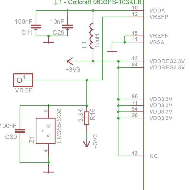

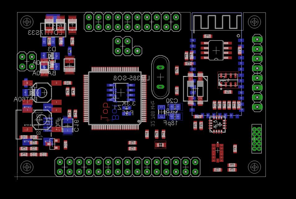

Ist das so ok ? Ich hab VDDA von VREFP abgeklemmt und den LM685 mit einem 3,3K Vorwiderstand benutzt. Ich weiß allerdings nicht ob das in Ordnung ist mit den 3,3k und ich weiß auch nicht wo der Kondensator hin soll.. Ich hab auch mal einen Pin für die VREF gemacht.
Sven S. schrieb: > Ich weiß allerdings nicht ob das in Ordnung ist mit den 3,3k und ich > weiß auch nicht wo der Kondensator hin soll.. Parallel zum LM385. > Ich hab auch mal einen Pin für die VREF gemacht. Kann man machen wenn man die noch woanders braucht.
Sven S. schrieb: > die gibt dan 2,5V referenz. sollten es nicht lieber 3.3 sein ? Noe, 2.5V reichen dicke aus.
Helmut Lenzen schrieb: > Sven S. schrieb: >> Ich weiß allerdings nicht ob das in Ordnung ist mit den 3,3k und ich >> weiß auch nicht wo der Kondensator hin soll.. > > Parallel zum LM385. > >> Ich hab auch mal einen Pin für die VREF gemacht. > > Kann man machen wenn man die noch woanders braucht. reichen 100nF oder lieber 10nF?
Sven S. schrieb: > reichen 100nF oder lieber 10nF? 100nF reichen. Die sind zu unterdruecken von Spitzen die der ADC beim wandeln hervorrufen kann. Im ueberigen ist der ja schnell ausgetauscht.
Helmut Lenzen schrieb: > Sven S. schrieb: >> reichen 100nF oder lieber 10nF? > > 100nF reichen. Die sind zu unterdruecken von Spitzen die der ADC beim > wandeln hervorrufen kann. > > Im ueberigen ist der ja schnell ausgetauscht. genau! hier nun die aktuelle version ... ich gehe ans routen!

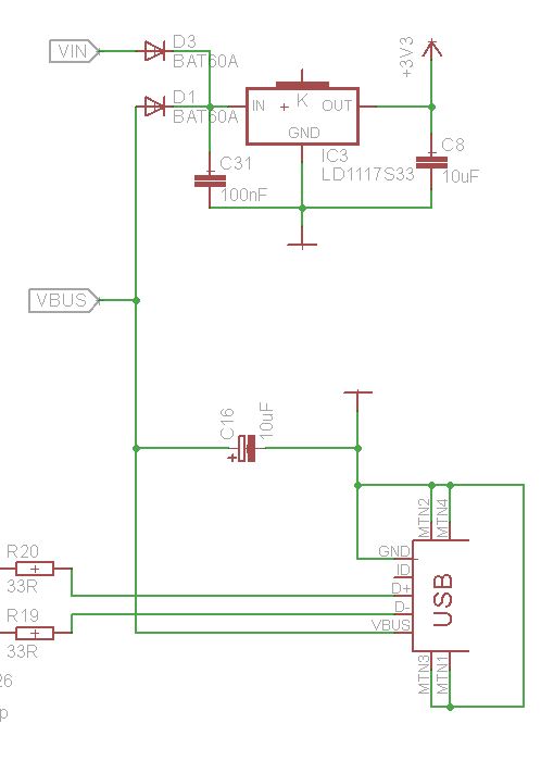

An deinem IC3 (LD1117) wuerde ich den Ausgangs C auf 10uF hochsetzen. Steht so im Datenblatt. Und an seinem Eingang noch ein C von 100nF.
Helmut Lenzen schrieb: > An deinem IC3 (LD1117) wuerde ich den Ausgangs C auf 10uF hochsetzen. > Steht so im Datenblatt. Und an seinem Eingang noch ein C von 100nF. ist gemacht!
Sven S. schrieb: > ist gemacht! Fein. Und nu aber los mit routen. Morgen frueh will ich das Ergebnis sehen :=)

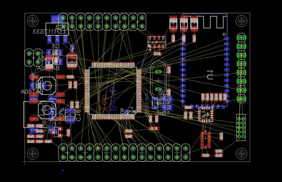

Hallo, sooo weit bin ich nocht nicht aber ich musste alle pin's so optimieren das die sich nich zuuu oft kreuzen. Also wie du das mit 2 Lagen schaffen wolltest Helmut. Du musst echt ein Pro sein. Das ist vielleicht meine 4te Leiterplatte und die erste mit 4 Lagen und so vielem Zeugs. Davor hab ich nur LED's spielerein gemacht oder Breaktoutboards. Gruß Sven
Sven S. schrieb: > sooo weit bin ich nocht nicht aber ich musste alle pin's so optimieren > das die sich nich zuuu oft kreuzen. > Man macht zuerst das Hühnerfutter an die passenden ICs. Dann verbindet man diese Teile untereinander. > Also wie du das mit 2 Lagen schaffen wolltest Helmut. Du musst echt ein > Pro sein. Ok. Ich mach sowas schon über 35 Jahre. Aber du hast doch schon ein Teil. Die andere Seite hast du doch noch frei. Auch schauen mir einige Leiterbahnen unten links etwas dick.
Ja die unten links 0.012inch (0.3mm) und die rechts sind 0.008inch (0.2mm) dick. Oder soll ich lieber nur die Spannungsversorgungen mit 0.012 machen und alle anderen Signalleitungen mit 0.012. Ich mach glaub ich gleich mal ein komplettes ripup und fang mit dem "Hühnerfuter" an ... hast recht! Übung macht den Meister!

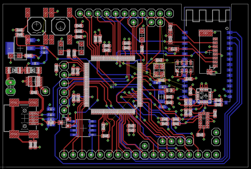

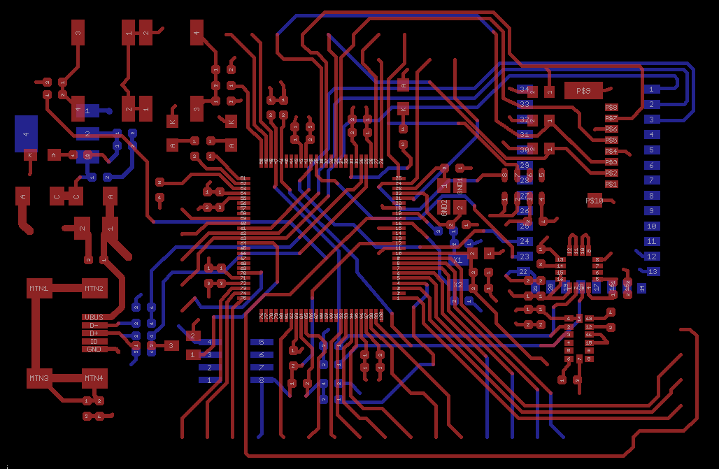

Hi, da bin ich wieder... hab das PCB soweit wie moeglich geroutet aber ich bin an meine Grenzen gekommen. Hat jemand vielleicht Tipps wie ich aus dem Schlamasel rauskommen kann? VG Sven
Erstmal alle Layer abschalten ausser Rot und Blau. Dann kann man schon mal sehen wo noch was frei ist. Und da sehe ich noch eine Menge Platz.

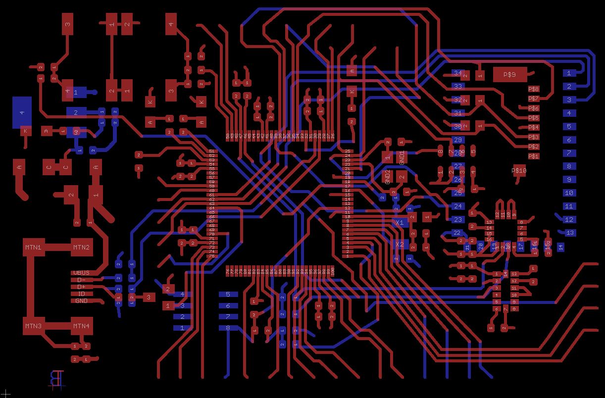

Version2 vollstaendig geroutet ... aber in der Mitte ist ein Geflecht. Menno ich will kein Teppich knuepfen sondern eine gutes PCB ....
Sven S. schrieb: > Version2 vollstaendig geroutet ... aber in der Mitte ist ein Geflecht. Meinst du unter dem uC ? Das ist nicht schlimm.

...und jetzt oben und unten ein Polygon als Umriss, mit GND benennen und ratsnets;
erhardd schrieb: > ...und jetzt oben und unten ein Polygon als Umriss, mit GND benennen und > ratsnets; Er hat doch 4 Lagen ..
#2828962
...bei "Bearbeiten" --> Design Regeln --> Clearance für different Signals besser das Maximum 24mil, wählen (bei Handfertigung);
#2828963
...entschuldige, hab ich übersehen, -dachte 2-lagig reicht...
erhardd schrieb: > ...entschuldige, hab ich übersehen, -dachte 2-lagig reicht... Wuerde es auch normalerweise. Aber Sven hat noch nicht soviel Erfahrung.

Vielen Dank an Helmut ! Er hat ein 2 Lagen Layout draus gemacht jetzt ist das Layout 40€ günstiger! ! ! Hier mal die Berechnung für 12 Stück (da auf eine Fläche 3 Stück passen 4*3) 12 Bestückung = 900€ 12 Boards inkl Bauteile = 410€ 1310€ / 12 = 109,8€ für das fertige Board => ich glaub das geht aber noch günstiger
Preise bei Eurocircuits (mein Hoflieferant) 2 Stueck a 25,08 Euro 5 Stueck a 12.98 Euro 10 Stueck a 7,81 Euro Platinenmasse: 70 x 47 mm 2 Seitig
Ok, da ich nich so den Marktüberblick habe interessant zu wissen! Ich frag da mal an, denn 10stk für 78€ !
