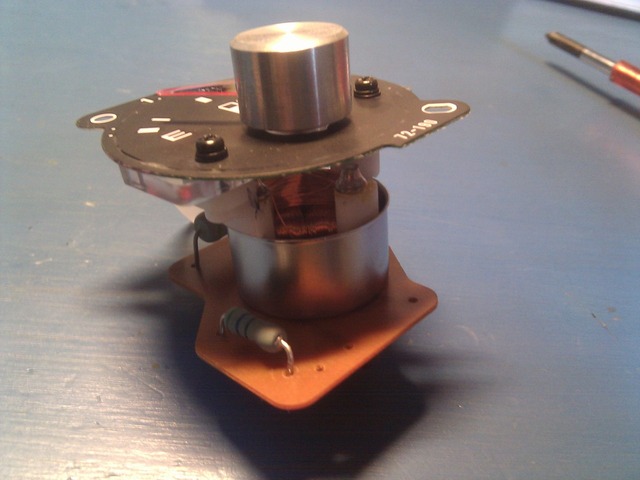

Es sieht nicht nach einem Bimetall aus. Ein Bild von der
Füllstandsanzeige findet Ihr auch im Anhang.

Die gezeigte Tankanzeige ist entweder ein klassisches Drehspulinstrument
oder eines in Wattmeter-Konfiguration, oder es findet ein
Resolver-Prinzip Anwendung(sowas sieht man doch aber eher in der
Avionik, zumal hier gerade mal ein Winkelbereich von 90° abgedeckt
wird).
Bei den ersten beiden genannten Typen kann man so ziemlich direkt das
PWM-Signal applizieren. Beim Resolver wird man um die Originalsteuerung
kaum herumkommen, ansonsten hat man ziemliches Gefriemel. Noch ne Idee
wäre, das Originalinstrument zu "entkernen" und ein anderes
Drehspulinstrument einzubauen. Das wird aber auch eher friemelig.
mfg mf
PS: Die Idee mit dem Digitalpoti ist übrigens gar nicht mal so übel,
wenn man eine Schaltung besäße, die einen Widerstandswert transformieren
kann.
Da gabs doch mal so eine OPV-Schaltung...
Gast #2825071
> wird).
Die Spule ist aber nicht drehbar ausgeführt und ein Permanentmagnet ist
auch nicht zu sehen. Kann es vielleicht ein Dreheisenmesswerk sein? Der
Wagen ist aus 1991. Aber dagegen würde der geringe Strom sprechen, oder?
#2825115
Ich hab mir das Bild nochmal angesehen. Hinter der Metallskala sieht man
einen viereckigen Kunststoffkasten. Das scheint ein modifiziertes Design
eines in Massenware produzierten Messwerks zu sein. Sowas wie angehängt
oder so.
Findet der Zeiger den Nullpunkt selbst oder nicht?
Was macht die Platine hinten am Meter? mf

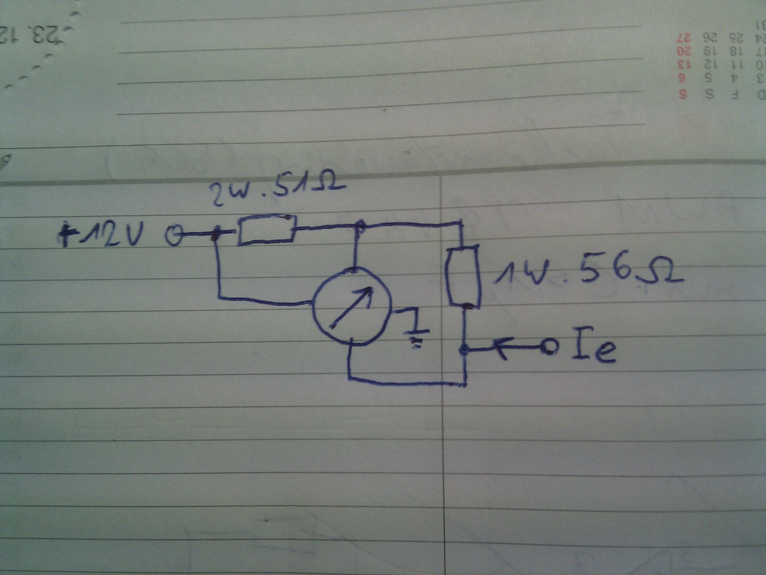

@Abdul:Ja, ich hab nochmal drüber nachgedacht. Scheint tatsächlich eher
eine Stromquelle zu sein, die Spannungsgesteuert ist.
@Marco:Das deutet auf was ganz komisches hin, aber gar nicht mal so
unschlau.
Mal ne Vermutung:
Das Instrument hat eine irrsinnige Dämpfung eingebaut, dass es Stromlos
in der Position bleibt. Ein Drehmagnetinstrument... Die "12V" dienen als
magnetische Rückstellkraft, Zündung aus heißt also, dass der letzte Wert
gespeichert ist, weil sowohl Tachoversorgung und "12V" aus sind. Ließe
man also die 12V dauerhaft anliegen, würde das Instrument wieder auf 0
zurückfallen. Das ganze braucht keine geregelte Versorgung, da sowohl
Tankgeber als auch Rückstellkraft aus derselben Quelle bedient werden.
Wenn das wirklich so ist, dann könnte man der Tankgeberspule das
PWM-Signal anbieten(Freilaufdiode, Vorwiderstand, Mosfet). Die Spule für
die Rückstellkraft muss dann noch entsprechend auf 100% abgeglichen
werden, aber auch aus einer stabilen Referenz betrieben werden.
mf
Gast #2825192
> zurückfallen.
Gerade getestet.
Genau so ist es. Wenn kein Poti angeschlossen ist und die 12V
eingeschaltet werden, geht die Anzeige langsam auf die Nullposition.
Schalte ich unterwegs die 12V ab, bleibt sie stehen.
Danke, langsam scheint sich das Geheimnis zu lüften.

#2825496
Dann passt das ja mit den geregelten 13,8V :)
Die Schaltung von lkmiller in
Beitrag "Re: Elektrisch steuerbarer Widerstand für Tankanzeige--> MOSFET?" sollte auch so
passen.

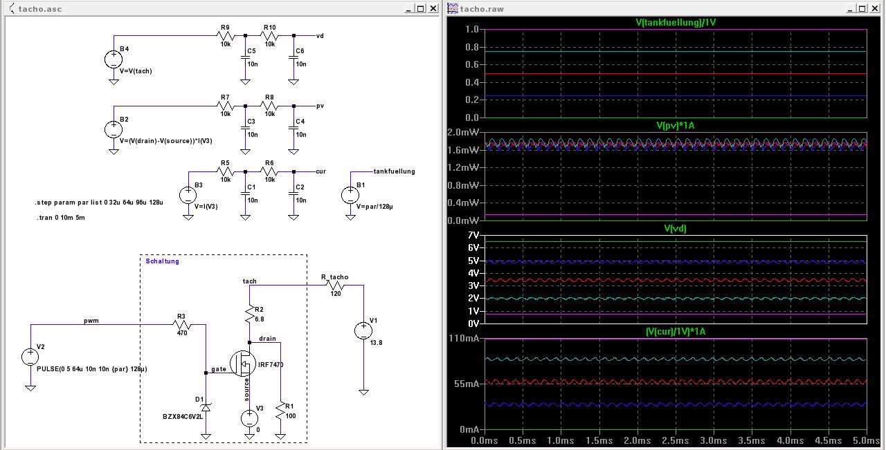

Ich hab mal nebenher in einer Schaltungssimulation rumgespielt, das hab
ich auch mal angehängt. Die ganzen Hilfsschaltungen oben sind nur zum
Glätten da, weil man sonst in den Plots nur fette Fahnen sehen würde und
keine einigermaßen stabilen Werte. In den Plots ist alles so formatiert,
dass die Werte mit richtigen Einheiten und richtiger Skalierung
rauskommen.
Dabei ist...
* V(tankfuellung)/1V die Tankfüllung 0..1
* V(pv)*1A die Verlustleistung am MOSFET
* V(vd) die geglättete Spannung, so wie du sie gemessen hast
* (V(cur)/1V)*1A der Strom, so wie du ihn gemessen hast.
Die Farben der verschiedenen Plots gehören, so wie sie sind, zusammen.
D1 ist eine Zenerdiode, um das Gate des MOSFET vor etwaigen
Spannungsspitzen zu schützen. Vielleicht musst du etwas mit den Werten
experimentieren...
mfg mf

Gast #5306644
Für Neugierige die auf diesen Thread mit ähnlichen Problemen gestoßen
sind
Es handelt sich Um ein sogenanntes Kreuzspulenmesswerk. Sind oft in
Fahrzeugen eingebaut worden weil sie unempfindlich gegenüber
Spannungsänderungen sind. Die Dämfung ensteht durch wirbelströme im
Drehwerk.Der veränderlich Strom läßt das Magnetfeld im Innern den Spulen
etwas drehen und schleppt damit den internen Magneten der Zeigerachse
mit.Stromlos zieht ein kleiner Magnet das Messwerk wieder zum Nullpunkt
zurück.Beide Spulen sind in Reihe geschaltet,wobei ein paralleler
Widerstand zur ersten Spule und der zweite Widerstand (Tankgeber)
parallel zur zweiten Spule Geschaltet ist.Praktisch zwei Spannungsteiler
in Reihe.Plus liegt an Spule 1.Das andere Ende der Schaltung liegt auf
Masse.
