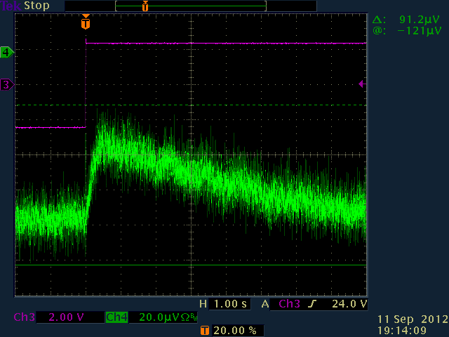

ich habe eine Schaltung, bei der mittels eines LM317 die Primärspannung
für einen kleinen HV-Übertrager eingestellt wird. Bei der Inbetriebnahme
habe ich leider festgestellt, dass die Ausgangsspannung beim Variieren
der Versorgungsspannung (Line Step 24 V +/- 10%) um ca. 500 ppm/V
schwankt. Mittelfristig regelt der LM317 das weg, aber so lange sich die
Eingangsspannung ändert, habe ich unschöne Überschwinger.
Den äßeren Regelkreis habe ich aufgetrennt und direkt am ADJ-Pin eine
feste Referenz über Koaxkabel eingespeist. Gleiches Ergebnis! Ebenfalls
wenig Verbesserung beim Vergrößern der Kapazitäten am Ein- und Ausgangs
des LM317. GND-Netz habe ich auch probeweise aufgetrennt und
niederimpedant an einem Punkt zusammengefasst. Ebenfalls verschiedene
Kondensatoren am ADJ-Pin ausprobiert.
Ich habe daher stark den LM317 selbst in Verdacht. Die gemessenen 500
ppm/V decken sich sehr gut mit der Datenblatt-Angabe von bis zu 0,07 %/V
entspr. 700 ppm/V.
Die Streckenverstärkung beträgt ca. 250 V/V, ich habe ausgerechnet, dass
eine Spannungsänderung um gerade mal 20 bis 30 mV am Ausgang des LM317
ausreicht, um mir diese Abweichung zu erzeugen. Diese wenigen 10 mV kann
ich auf dem Scope erahnen.
Andererseits werden diese 20 bis 30 mV typischer Weise erzeugt wenn sich
die Eingangsspannung des LM317 um 2,4 V ändert. Kommt also auch hin.
Offensichtlich unterdrückt er die dynamischen Spannungssprünge
unzureichend. Der LM317 hat aber gerade mal 63 dB.
Um die Spezifikation zu erfüllen brauche ich eine PSRR von 87 dB oder
besser.
Es ist nicht tolerierbar, wenn jedes Mal, wenn irgendwo ein Relais
umschaltet oder ein Motor anläuft, man es auf dem Signal sieht.
Ich habe aber keinen LT3085 (90 dB) zur Hand und würde ungern so einen
Exoten einpflegen.
Meine Frage darum: Kann ich einfach 2 Linearregler kaskadieren? So
könnte man mit dem ersten Vorregler die Versorgungssprünge weitestgehend
glattbügeln auf eben besagte 20 bis 30 mV und daraus dann den zweiten
Regler als eigentliches Stellglied versorgen. Die Steps sollten dann
doch um weitere 63 dB also auf ca. 20 µV abgedämpft worden sein, womit
sie praktisch im Rauschen untergehen und nicht mehr störend in
Erscheinung treten.
Geht das, oder beeinflussen sich die Regler gegenseitig und machen pöhse
Dinge?
Evtl. wird es mit der Drop-Spannung eng, aber dann muss ich eben LDOs
nehmen, z.B. 2x LM1086, dieser hat zwar nur 54 dB PSSR aber bei der
Kaskadierung sollte man doch locker auf über 100 dB kommen, oder?
Könnte das so funktionieren oder hab ich einen groben Denkfehler drin?
Sonst weiß ich nicht, wie ich die Störimpulse auf der Versorgung von dem
empfindlichen Ausgangssignal fernhalten soll.
Beste Grüße, Marek
P.S. der Wirkungsgrad ist nebensächlich, bzw. ich habe genug Marge zur
Spec. P_out max = 1,5 W

von Marek N. (Gast)
Guten Morgen,
ja habs ausprobiert, aber stellt mich so nicht zu frieden. Ist
offensichtlich nicht (nur) der Spannungsregler.
Habe dann eine separate Schaltung mit 2x LM1086 aufgebaut mit Kupferband
als Versorgungsschienen: Gleiches Ergebnis, leider.
Die Eingangsspannung macht einen Step um 2,4 V in ca. 5 ms. Dabei
verändert sich die Spannung linear mit der Zeit. Folge: während dieser
gesamten Zeit verschiebt sich das Potenzial am Ausgang des ersten LDOs,

von Marek N. (Gast)
ich konnte heute in Ruhe messen und mich Schritt für Schritt der
Grasnarbe nähern. Anbei das Resultat: Ausgangsstabilität besser als 100
µV für einen Eingangsspannungsstep von 4,8 V praktisch transientenfrei.
Habe zwei kaskadierte LM1086 genommen und musste aber die Kapazitäten
verringern, da die mir sonst übelste Transienten verursacht hatten, beim
Steppen der Eingangsspannung.
Die abklingende Kurve kommt durch die lange Zeitkonstante des
Messverstärkers zustande, dieser hat bei AC-Kopplung eine untere
Grenzfrequenz von 0,03 Hz. Gemessen wurde differentiell und
potenzialfrei mit dem Stanford SR560:
http://www.thinksrs.com/products/SR560.htm
Morgen werde ich noch verifiziren, dass der Regler praktisch sofort
nachregelt. Der Pre-Regulator macht knapp 150 mV Änderung am Ausgang bei
4,8 V am Eingang. Das müsste noch DC-gekoppelt auf dem Scope sichtbar
sein.
Leider ist der LM317 nicht ausreichend, dieser hat typ. 200 ppm/V ich
brauch aber besser als 41 ppm/V.
Tja, als nächstes kommt dann die Load-Regulation, da freu ich mich auch
schon drauf ;-)
Beste Grüße, Marek

von Marek N. (Gast)
entschuldigung, mit "sofort" meinte ich, die einige zehn µs aus dem
Datenblatt. Ich hatte zunächst den langen Einschwinger dem
Spannungsregler zugeschrieben, der sich mit den Elkos schwer tun könnte.
Aber bei dem Stanford kann man die Grenzfrequenzen und Bandbreiten
varieren und dann habe ich gesehen, dass sich die Zeitkonstante ändert.
Prinzipiell ist mir die Geschwindigeit des Spannungsreglers nicht so
wichtig, sondern nur, dass dass sich der Ausgang nicht ändert, wenn die
Eingangsspannung wackelt.
An sonsten wirds bestimmt noch genügend Überraschungen geben.
Beste Grüße, Marek
