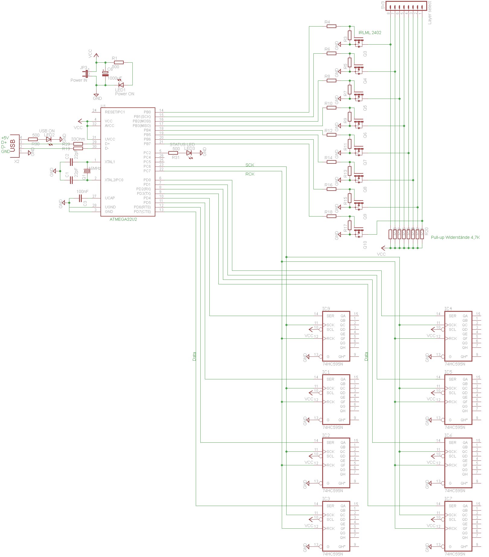

ich starte bald mit meinem ersten Projekt und habe die Qual der Wahl
bezüglich des Miktocontrollers.
Ich baue, wie schon in einem anderen Thread diskutiert, zum Einstieg
einen LED-Würfel der seine Daten u.A. über USB empfangen soll. Ich habe
den aktuellen Schaltplan mal angehängt. Es soll mein längerfristiges
Lernprojekt sein, und ich werde wahrscheinlich viel Zeit verbringen alle
möglichen Sachen zu programmieren und Komponenten wie z.B. Schalter oder
Audioeingänge hinzuzufügen.
Geplant hatte ich anfangs den ATMega32U2 (~3,50€ bei Reichelt), der eine
eingebaute USB Schnittstelle besitzt. Ich vermute, dass er von der
Dimension einigermaßen ausreichen würde um vom PC berechnete Daten
"anzuzeigen", viel mehr aber auch nicht.
Jetzt habe ich beispielsweise den STM32 F103VBT6 Cortex-M3 uC entdeckt,
der "etwas mehr" kann und mit 5,45€ nicht viel teurer ist. Es wäre
natürlich toll, wenn ich in dem Bereich mehr Kapazitäten habe, als wenn
ich mit dem ATMega32U2 schon bald an der Grenze bin. Ausserdem scheine
ich aus einigen Threads herauszulesen, dass ARM in Zukunft AVR ablösen
wird, was natürlich ein weiterer Grund wäre.
Ich habe jedenfalls zwei offene Fragen, bei denen ihr mir vielleicht
helfen könnt:
1) Die Spannungsversorgung für den uC ist 2.0V - 3.6V. Wenn ich den uC
über einen Spannungsregler versorge, kommen die Ausgangspins bei high
nur max. 3.6V, mit denen ich dann nicht mehr direkt die MOSFETs
betreiben kann um die LEDs mit 5V zu schalten. Stimmt das überhaupt so?
Und wenn ja, wie könnte ich das lösen?
2) Brauche ich für den Betrieb des SMT32ers in einer Schaltung noch
viele zusätzliche Komponenten, oder werden es nur ein paar günstige
Widerstände, Kondensatoren etc. sein? Ich konnte leider keine einfache
Grundschaltung finden.
Schöne Grüße,
Max
Wenn Du schon 5V hast, dann hänge doch einfach einen 74HCT541 vor die
MOSFETs, den Du mit Vcc=5V betreibst. Die HCT erkennen High-Level schon
ab etwa 1.5V, das passt also zu 3.3V Signalen.
Ob Du tatsächlich 5V zum Schalten brauchst, siehst Du im Datenblatt des
Transistors. Schau Dir mal den BSH105 an.
http://www.nxp.com/documents/data_sheet/BSH105.pdf
Wenn Du Dir Fig.6 auf Seite 3 anschaust, siehst Du, dass der Transistor
schon bei 2.5V ziemlich weit durchgeschaltet hat und der RDS(on) nur
noch 0.2Ω beträgt. Bei 4.5V VGS sinkt der auf 0.15Ω. Bei VGS von 3.3V
bist Du irgendwo dazwischen.
Schau ins Datenblatt Deines Transistors und prüfe, wie weit der bei 3.3V
schon durchschaltet. Manche wollen da auch 8V VGS sehen.
Im Prinzip ist die Handhabung nicht anders als bei einem AVR. Dran
denken:
- ALLE VDD/VSS-Pins anschließen
- Zwischen JEDES VDD/VSS-Paar ein 100n setzen, und zwar so dicht wie
möglich
- Reference Manual lesen (das ergänzt das Datenblatt)
PS: Du darfst auch ruhig bei anderen Leuten spicken:
https://www.olimex.com/dev/stm32-p103.html
https://www.olimex.com/dev/images/ARM/ST/STM32-P103-sch.gif
fchk
von Max T. (charmquark)
Vielen Dank fchk, das ist eine sehr hilfreiche Antwort =) Ich hatte
einen Denkfehler bzgl. der Transistoren. Stimmt natürlich, dass man
keine 5V braucht um damit 5V zu schalten ;-)

Achja für die Fets schau dir mal den hier an
http://www.irf.com/product-info/datasheets/data/irlml2502.pdf
die kannste für LED anwendungen auch direkt mit dem µC schalten. Bei 3,3
Volt haben die weit unter 40 mOhm und billig sind die Dinger auch noch
