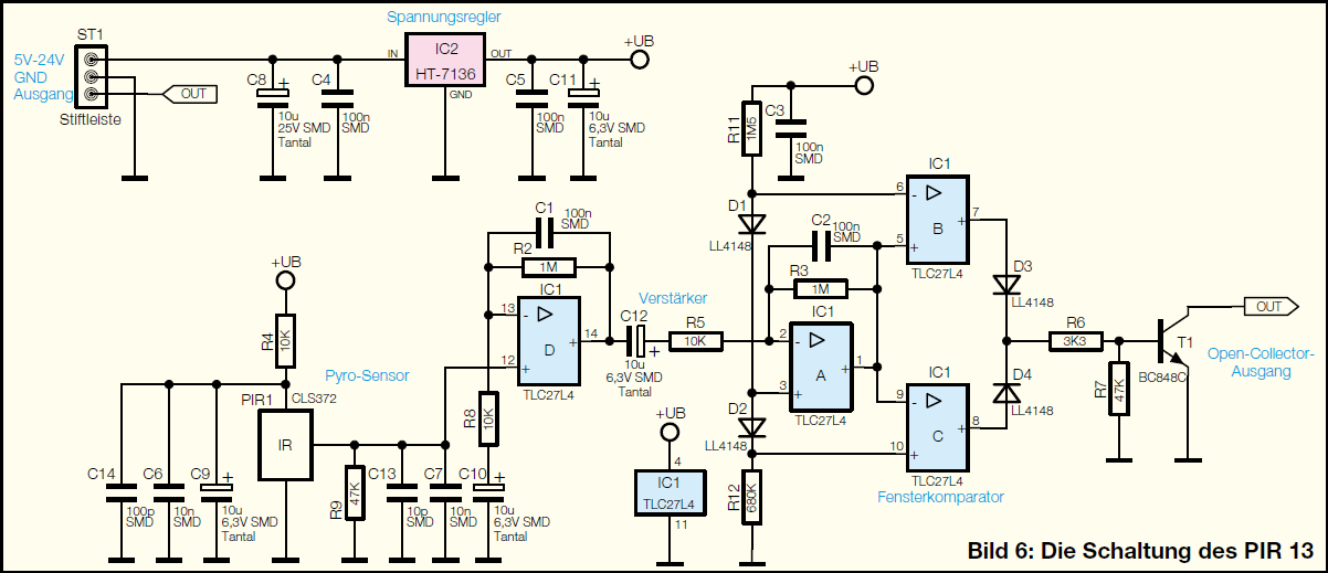

ich versuche gerade den PIR 13 Bewegungsmelder von ELV
(http://www.elv.de/bewegungsmeldermodul-pir-13.html) an meiner SPS zu
betreiben.
Der Bewegungsmelder schaltet per Open-Collector einen Ausgang auf Masse
(siehe hierzu Schaltplan im Anhang).
Testhalber habe ich einfach mal den Ausgang über einen 1k
Pullup-Widerstand (24V) auf den Eingang meiner SPS geschaltet und
reagiere mittels fallender Flanke im SPS-Programm darauf.
Das ganze funktioniert so auch ganz gut :-)
Eigentlich möchte ich aber, dass die 24V bei einer Bewegung auf den
SPS-Eingang geschaltet werden und nicht auf Masse gezogen wird.
Kurzschlussfest sollte das ganze auch noch sein.

Noch eine Info zum Digitaleingang der SPS, diese benötigt laut
Datenblatt bei die 4.5mA Eingangsstrom. Der Bewegungsmelder wird mit den
24V der SPS betrieben.

In der Wikipedia sind die logischen, elektrischen Pegel irgendwo
beschrieben. Daran, dass ein offener Kollektor eine "natürliche"
Inversfunktion hat lässt sich, außer durch externe Beschaltung nichts
ändern.
Einer echten SPS ist es aber völlig egal, ob ein Eingang logisch Low
oder logisch High ist. Das ist jederzeit Umprogrammierbar, bzw. wurde
vorher (falsch) festgelegt.
Ich denke dass das naxhträgliche "Umpolen" eines Signals der falsche
oder umständlichere Weg ist.

Klar kann ich das Signal im Programm invers behandeln, aber so hab ich
doch immer einen Verbrauch über die Eingangsklemme wenn keine Bewegung
detektiert wurde.

Daniel S. schrieb:
> aber so hab ich
> detektiert wurde.
Ist das signifikant gegenüber dem Verbrauch der SPS?
Wenn du das Signal invertierst dan hast du auch einen Ruhestromverbrauch
in dem 2. Transistor, denn der ist ja durchgeschaltet solange der
Ausgang des Bewegungsmelders nicht aktiv ist.
Allerdings kann man da über entsprechend größere Widerstände oder einen
Gegentaktausgang den Verbrauch verringern.
Wobei zunächst zu klären wäre ob die SPS bei High oder Low am Eingang
weniger Strom braucht.
Mit deinem 1KOhm fliessen derzeit 23mA durch deinen Pull Up.
