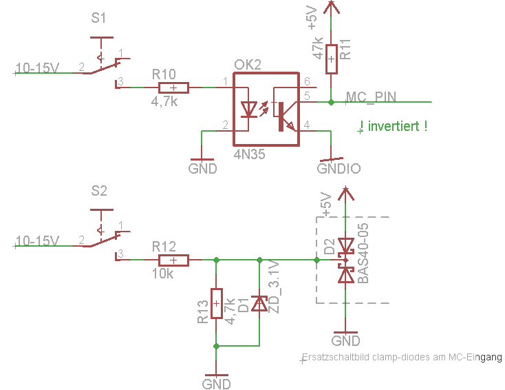

Hallo liebe Gemeinde,
habe folgendes Problem. Bastel mir gerade einen kleinen Controller
(PSoC) für ein Auto. Werde einen Schalter anzapfen der mir 0 bzw 12V
liefert.
Der IC erwartet 0 bzw 5V. Wie kann ich diese schaltinformation
kostengünstig wandeln?
Spannungsteiler evtl?

Willst du die Schaltung versorgen ?
=>7805 bei kleiner Leistung (<30mA), 34063 als Schaltregler bei
mittlerer Leistung (bis 300mA), ab 1A den P3596 mit 180uH und
Low-ESR-Elkos
Willst du den 12V Schalter an 5V Eingängen einlesen?
=> Spannungsteiler (4,7k+10k) und ggf 3V Z-Diode, wenn keine internen
Schutzdioden da sind.

OP #2829523
Hans-Georg Lehnard schrieb:
> Die 12V in einem Auto-Bordnetz sind theoretisch und ein einfacher
> Spannungsteiler ohne weitere Schutzbeschaltung reicht da nicht.
> Das gilt auch für die Spannungsversorgung!
Ja habe ich bereits gemessen, bis zu 14,7V wenn der Motor läuft.
Spannungsteiler würde evtl schon gehen wenn man das von ausgeht das er
zb durch 3 teilt dann könnte es von 11-15V als high reichen. Dennoch mag
mir der Gedanke nicht ganz gefallen das nur über einen Spannungsteiler
zu machen.
Für die Spannungsversorgung benutze ich einen Festspannungsregler.
Was haltet ihr von einem Optokoppler?

#2829614
Hier mal ein Schaltungsbeispiel samt Erklärung.
Geht auch, muss aber nicht. Im Bild ist mal ein 4N35 durchgerechnet. CTR
ist min. 40%. Um den 47k gegen Masse zu ziehen braucht es also nur 0,1mA
am Transistor. Mit dem 4,7k Vorwiderstand am Eingang und 1,5..3V an der
LED ist man schlimmstenfalls bei 15V und 1,5V bei ~3mA. Bei 100V sind es
knapp 20mA. Maximal erlaubt sind 60mA, das kann die ab.
>schon gar nicht mit einer 3V z-diode.
Der Spannungsteiler mit Z-Diode hat eine 3,1V-Z-Diode. Eine 5V-ZD an
einem 5V-Eingang zu nehmen ist nicht sinnvoll, denn die schaltet nicht
steil genug bei 5V.
Dein Controller nimmt auch kleinere Spannungen bereits als HI-Pegel an,
mit der 3,1V-ZD beginnt der interessante Stromfluss bereits bei 2,7V und
wird auch bei 100V am Bordnetz mit dem Vorwiderstand nicht die 5V
erreichen.
Die Z-Diode kann wesentlich mehr Strom abhaben, als die internen
Schutzdioden eines µC. Die sind auch mal repräsentativ mit dem grauen
Kasten eingezeichnet. Daher hier die 10k und 4,7k. Bei nur noch 10V am
Bordnetz hast du immer noch am reinen Spannungsteiler 3,2V, das ist für
den Controller immer noch HI. Bei 100V wird hinter dem 10k-R ~10mA durch
die ZD gezogen, die kann das ab, aber nicht die internen clamp-diodes
des Microcontroller.
Wenn deine clamp-diodes sogar 0,5mA abhaben können (z.B. AVR), dann wäre
die Minimalversion ein Spannungsteiler aus zwei 470k-Widerständen und
ein 1nF-100nF Kondensator am µC-Pin. Bei 100V geht dann praktisch alles
über den ersten 470k-Widerstand und du landest bei 0,5mA über die
internen Dioden. Der Kondensator soll das ganze noch glätten und
störfester am µC-Eingang machen.
Ist also kein Hexenwerk. Und wem was an dem Vorschlag nicht passt, der
soll das bitte erst einmal erklären.

Ups, die oberste Schutzdiode am Ersatzschaltbild des µC-Eingangs ist
falsch herum.
