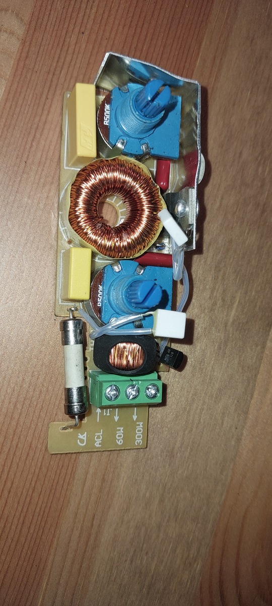

ich habe eine Stehlampe mit 2 Dimmbaren Halogenlampen.
Und zwar diese hier:
http://www.discounto.de/Angebot/Halogen-Deckenfluter-FRODA-messing-152056/#.UE9Iqpa6V8E
Ich hab jetzt das Problem, dass der Dimmer für die obere Lampe (300W)
nicht mehr richtig funktioniert. Es äusert sich so, dass diese
unabhängig von der Potistellung immer auf 100% ist. Hab bei der Platine
schon ein wenig herumgemessen, allerdings weiß ich nicht genau wo ich
ansetzen soll den Fehler zu finden. Die Potis scheinen in ordnung zu
sein.
Hat jemand eine Idee an welchem Bauteil es liegen könnte? Hab mal ein
Bild von der Platine angehängt.

Wenn da ein DIAC drauf ist, könnte der kaputt sein. DIAC -> Wikipedia
von karadur (Gast)
Hallo
die LP sieht nach Dimmer und Schaltwandler aus. Der rechte Teil dürfte
der Hochvoltteil als Dimmer sein. Möglicherweise ist der Triac defekt.
Ist wahrscheinlich der Halbleiter am Kühlblech. Mit dem Multimeter mal
durchmessen. Wenn der Triac hin ist, ist der Widerstand zwischen dem
mittleren Anschluss und einem der äusseren nahe 0R.

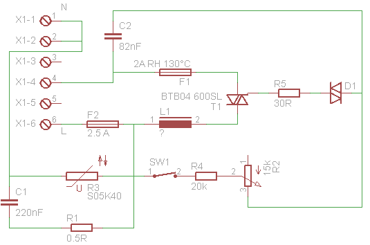

hab mal den Schaltplan gezeichnet. So richtig verstehen tu ich ihn
nicht, ist auch nur der Teil für die Lampe die nicht mehr funktioniert.
X1-1: N
X1-2: N
X1-4: DIM
X1-6: L

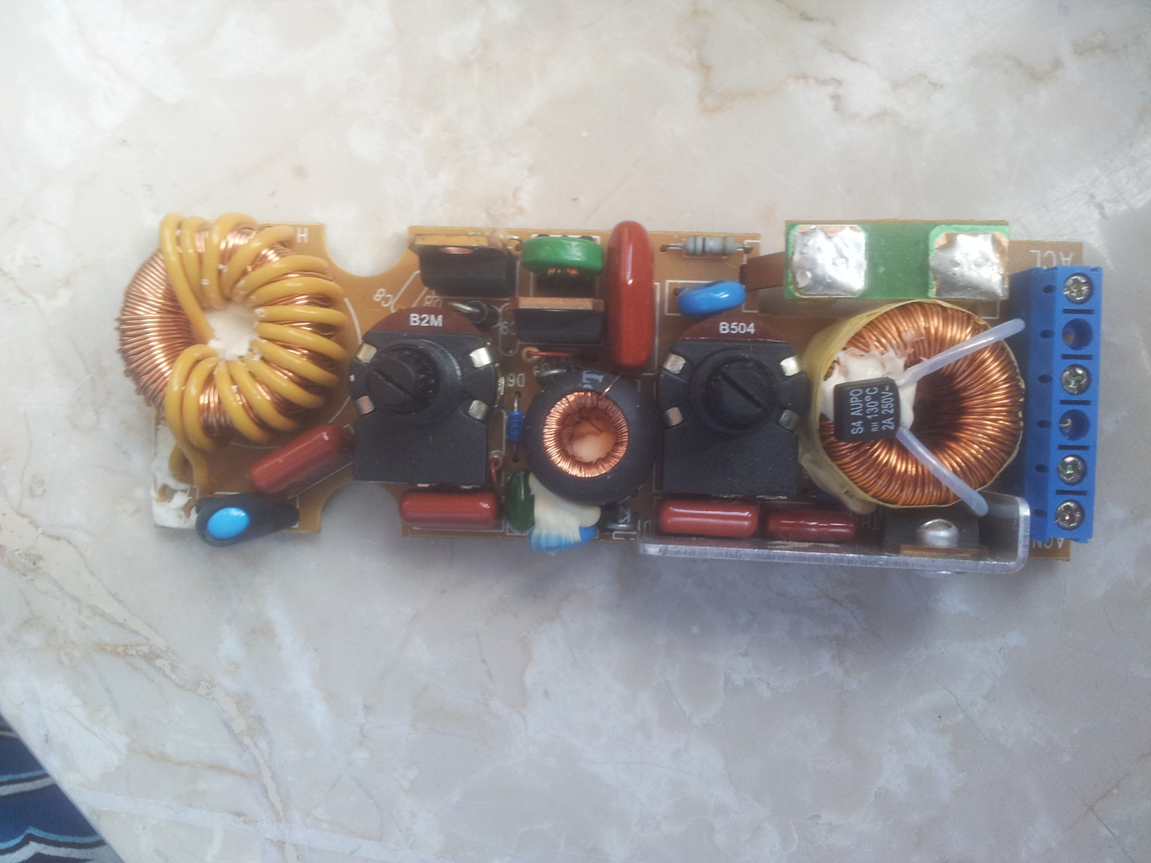

Bei nochmaligem untersuchen des Potis fällt auf, dass es bis zu 3/4 der
Umdrehung bei 15k Ohm bleibt und der Wert sich kaum ändert. Erst beim
letzten 1/4 geht der Widerstand auf 0 Ohm. Könnte es doch das Poti sein?
Auf dem Poti steht B504, ist die Annahme richtig dass es sich hierbei um
ein 50 * 10^4 Ohm = 500K Ohm Poti handeln müsste?

von karadur (Gast)
Hallo
das Poti scheint defekt zu sein. Setz doch mal für einen Test z.B. einen
100k Widerstand ein. Wenn der Dimmer dann arbeitet hast du den Fehler
gefunden.
von karadur (Gast)
Nachtrag
wenn deine Schaltung stimmt muß die Lampe ausgehen wenn der Schalter SW1
geöffnet wird.
Wenn das funktioniert ist es das Poti.

von karadur (Gast)
Hallo
überprüf mal die Schaltung. Die ist nicht stimmig.  R3 an L wäre für
mich logischer.
von oszi40 (Gast)
TRIAC 4A 600V TO-220AB und 300W-Halogenstab scheint mir im
Einschaltmoment etwas dünn dimensioniert. Da wird wohl flüssiges
Silizium im Triac gewesen sein?
von Peter K. (kloetpatra)
also R3 passt schon. Ist wohl für Überspannung und der Typ ist dieser
hier
http://us.100y.com.tw/PNoInfo/41540.htm
und der Triac ist auch der beschriebene.

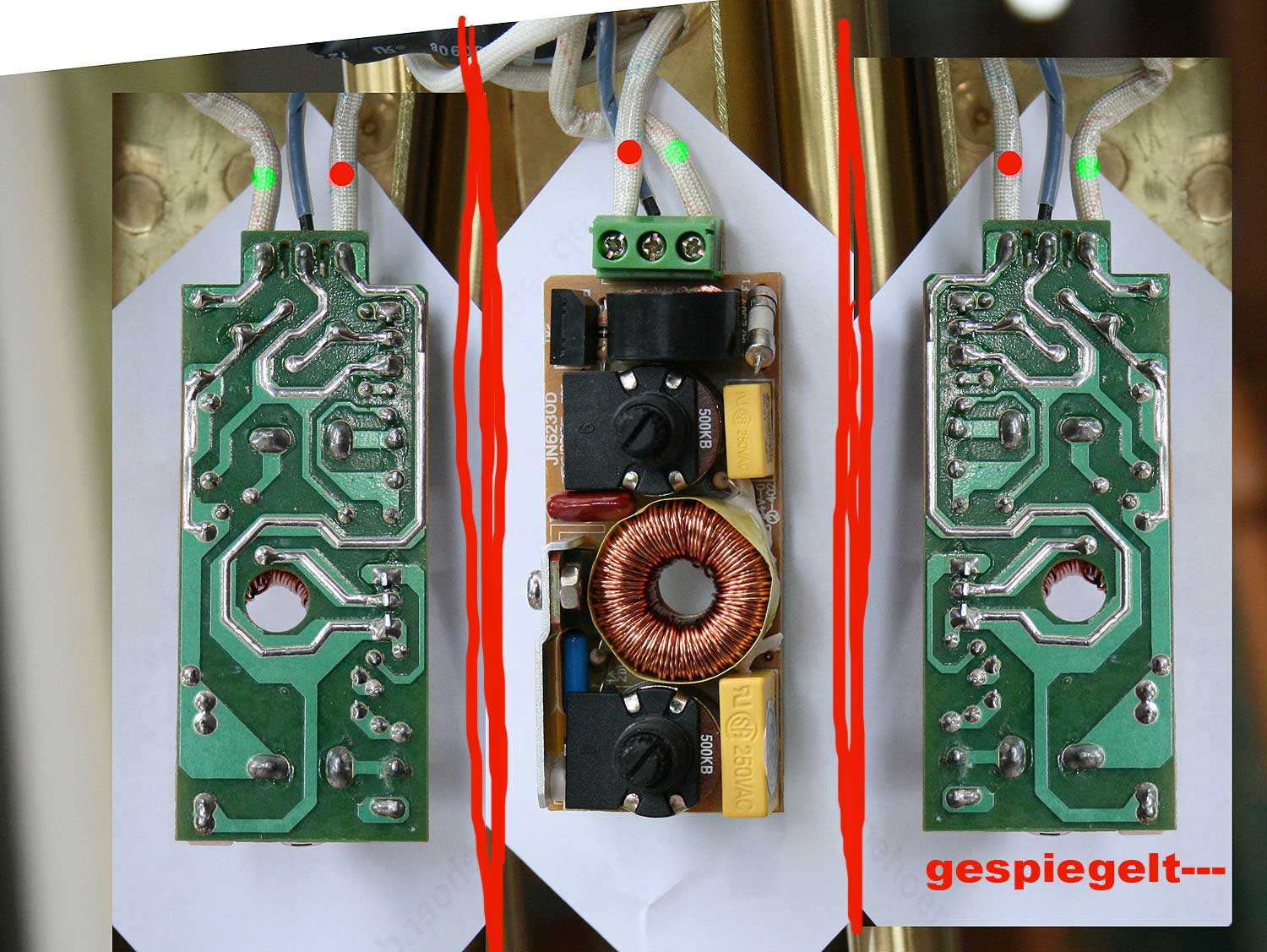

von wlarieg (Gast)
Hallo!
Kann jemand mir helfen solche Dimmer in einfache Schalter umzuwandeln?
Ich habe drei Halogen-Stehlampen gekauft und alle drei nach einem Jahr
kaputt sind! Selbst mit "intuitiver Überbrückung" habe ich Schiss - es
wird vielleicht qualmen oder noch was...
Im Voraus - Tausend Dank!
von Pastor Braune (Gast)
Das weisse Röhrchen rechts(Bildmitte oben) mit den silbrigen Hütchen
drauf ist ne Sicherung,vielleicht mal überprüfen .
mfg
von MaWin (Gast)
Dimmer ersetzen gegen 2 Schalter, denn es sind ja 2 Lampen
         +--o/ o-- rot (eine Lampe)
grün ----+
         +--o/ o-- mitte (andere Lampe)
Falls bei solchen Dimmern eine Lampe durchbrennt, geht allerdings
oft die von Pastor Braune genannte Sicherung kaputt, daher sollte
so eine in einem Sicherungshalter sein und nicht fest eingelötet.

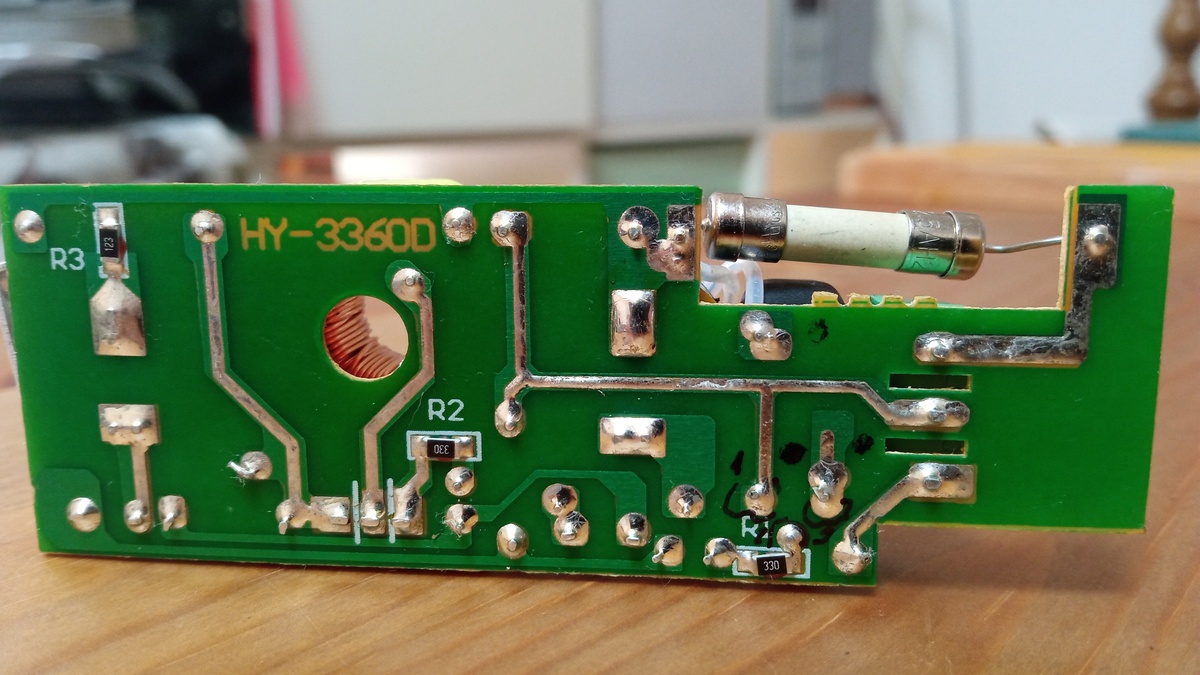

Ich muss mich vorab sehr für meine Threadnekrophilie entschuldigen aber
das hier ist leider wirklich der beste Post zu dem Thema den ich finden
konnte.
Vorab, ich habe vom Thema Elektronik nur rudimentär eine Ahnung,
versuche aber so gut es geht meine Geräte zu reparieren ohne dass diese
in Flammen aufgehen.
Meine Lampe hat von einem Tag auf den nächsten den Geist aufgegeben.
Den Dimmer HY-3360D gibt es inzwischen nicht mehr zu kaufen und es ist
mir nach vielen Anrufen bei Elekrohändlern auch kein adäquates
Ersatzprodukt untergekommen. (Wenn jemand eines kennt bin ich auch
zufrieden)
Beim durchgehen des Schaltplans und der hier hochgeladenen Fotos fällt
mir auf, dass mein Dimmer etwas anders aussieht als der von OP.
Ich habe mich bei der Fehlersuche nach bestem Wissen und Gewissen an den
Vorschlägen im Forum orientiert und bisher keinen nennenswerten Erfolg
verzeichnet.

du könntest z.B. mal die beiden kleineren braunen Kondensatoren
vertauschen. Wandert der Fehler mit, isses das.
von michael_ (Gast)
Das kleine weiße rechteckige Ding könnte eine Thermosicherung sein.
Hat die Durchgang?

>Das kleine weiße rechteckige Ding könnte eine Thermosicherung sein. Hat die
Durchgang?
Die beiden meinst du? (L33 mit 130°C) - die haben beide Durchgang. Sind
recht spannend isoliert. Schade, ich hätte sogar Ersatz für die da...

Die "Haupt"sicherung, links unten auf deinem Foto, hast du schon
geprüft?

von PC-Freak (Gast)
mach mal Photo von der Lötseite.

Ah OK. Beide Dimmer funktionieren nicht. Ich würde prüfen, ob die
Schraubkontakte alle noch mit der Platine verbunden sind. Es kann
passieren, daß die Lötfahne vom Messingwürfel abbricht.
Anbei

von Uli S. (uli12us)
Dann tausch halt Triac und falls das nicht klappt auch noch den Diac
aus.
Recht viel mehr ist an so ner Schaltung ja nicht mehr übrig, was kaputt
gehen kann.
von Tippgeber (Gast)
Wenn ein Triac kaputtgeht, hat er in 95% der Fälle einen Kurzschluss
(durchlegiert), sodass die Lampe mit voller Helligkeit leuchtet.
Wenn nichts brennt, bleiben nur wenige Bauteile übrig:
Triac (5%)
R5 (30 Ohm), D1 (Diac), SW1, R4 (20k), R2 (Poti 15k)
Dass R1 0,5 Ohm hat, glaube ich eher nicht, 5-50 Ohm wären ein üblicher
Wert.
Zum Test kannst Du mal A und K des Triacs (meist der mittlere und rechte
Anschluss) überbrücken, dann sollte die Lampe voll leuchten.
von TotoLotoRennQuintett (Gast)
Bist Du denn von Sinnen? Den gleichen Tip gab ich bereits am 7.10. -und
natürlich wurde er von den üblichen Verdächtigen sofort entfernt. Wo
kommen wir denn hin, wenn es hier nüttzliche Hinweise statt ellenlangem
Gezänk zu lesen gibt?!
