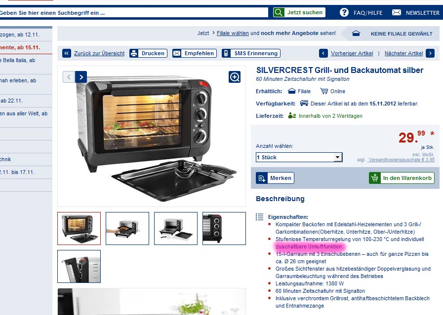

Darum ist es wichtig einen Ofen mit Umluft zu wählen. Die billigsten
Öfen kosten 20€ aber ohne Umluft. Mit Umluft ist man leider meist bei
60€. Gebraucht bekommt man sie aber auf ebay für 20-30€. Ich habe mir
bei ebay einen mit Umluft gebraucht gekauft (1350 W @ 12 l Garraum) und
einfach noch 2 Heizstäbe aus einem neuen 20€ Ofen (siehe Google
Shopping) mit je 500W dazugesteckt. Habe sie einfach oben dazumontiert.
Komme also auf 2350W @ 12 l Garraum was ausreichend ist um auch
vernünftige Profile fahren zu können.

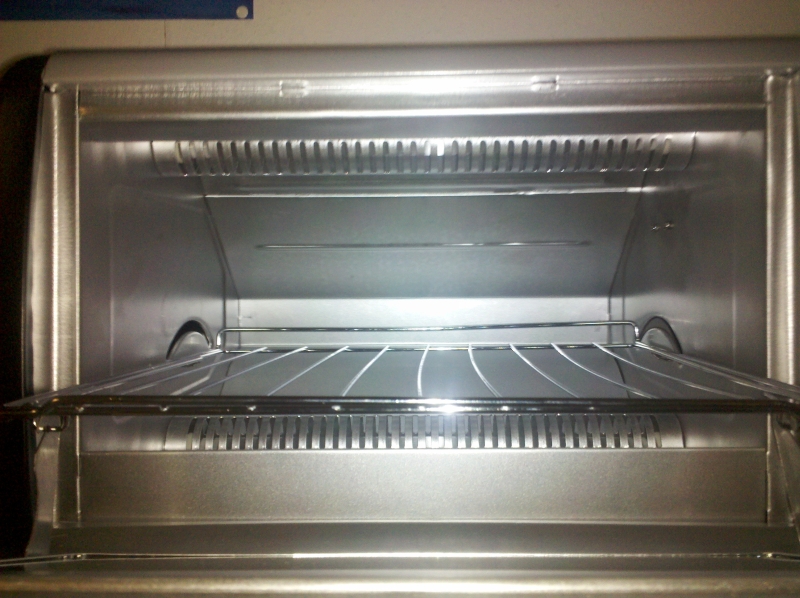

von Tobias H. (br218410)
Hallo Zusammen,
habt ihr vielleicht ein paar Bilder von euren Öfen, die ihr mal
hochladen könnt. Welche Heizelemente haben diese und welche Leistung?
Auf was sollte ich noch achten außer auf die Umluftfunktion?
Danke schon mal für die Antworten.
TH

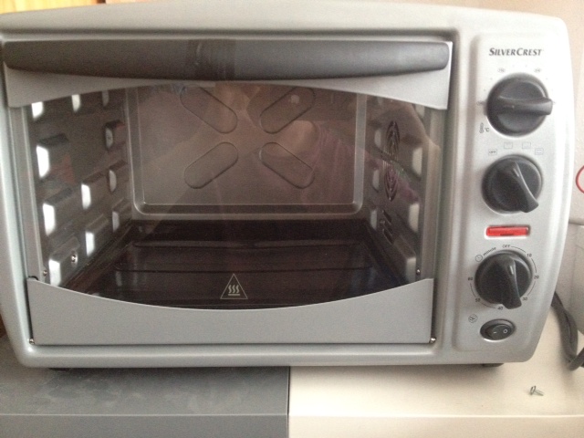

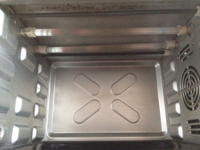

von K. D. (deka)
Hier besagte Bilder des Ofens. Unterhitze Heizstäbe sind nicht sichtbar
unter dem schwarzen Blech.
Oben zu sehen 2 Quarzheizstäbe zu je 500W (nachgerüstet) und der
orginale Heizstab.
Die Leistung der orginalen Heizstäbe reicht nicht aus um beispielsweise
ein Kester-Standart-Profil oder ähnliches zu fahren. Zumindest nicht in
vorgegebener Zeit.
ICs, etc werden (soweit möglich) bei mir immer vorgebacken (~100°C)
einfach um Feuchtigkeit herauzubekommen, sonst können zu rapide Rampen
das Bauteil platzen bzw. aufbrechen lasssen.

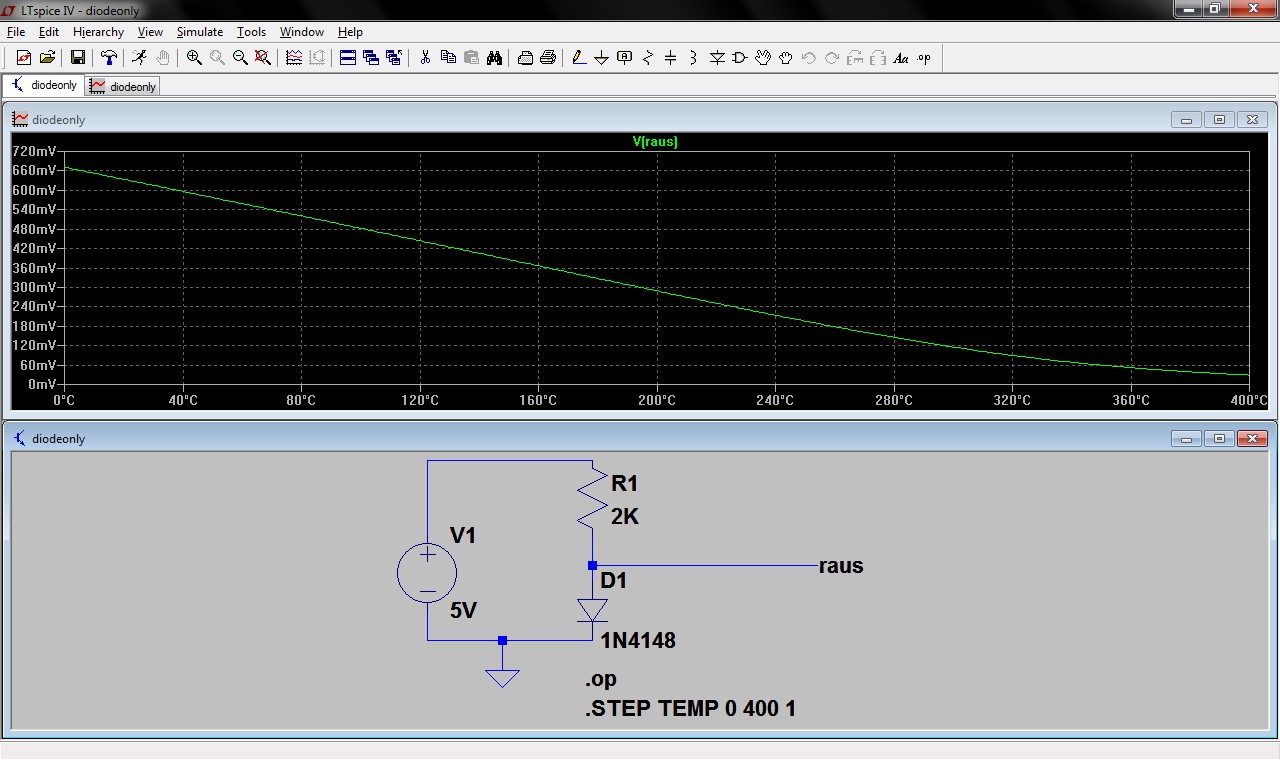

Eine billige aber schwer kalibrierbare Methode ist es die
Vorwärtsspannung einer Si-Diode z.B. 1N4148 zu messen. Die ist bis in
die Nähe des thermischen Durchbruches linear zur Temperatur. Ich
persönlich verstärke sie mit einem OpAmp was aber nicht nötig ist. Zur
Messung wird der Strom durch die Diode mit einem Widerstand bekannten
Widerstand begrenzt und die über der Diode abfallende Spannung mittels
ADC gemessen. Diese bewegt sich zwischen ~700mV @ 25°C und ~30mV @
400°C. Bis ca. 300°C ist eine lineare Näherung gut. Siehe Anhang. Auch
im zweiten Bild Diagramme über die Temperatur aufgetragen. Unter anderem
der simulierte Strom durch die Diode, die Spannung an selbiger, eine
geeignete lineare Näherung so wie der Ausgang eines (idealen) OPVs mit
entsprechender Widerstandswahl. Problematik vor allem bei der
Kalibrierung. Si-Dioden wie die hier simulierte und verwendete 1N4148
haben "aus der Box" eine absolute Genauigkeit von +/- 25°C. Das heißt
Kalibrierung von Nöten. Darum einmal bei Raumtemperatur oder wer will
Eiswasser (exakt 0°C), dann bei kochendem Wasser (so um die 100°C)
(ebenfalls sehr exakt, Berechnung abhängig von der Einsatzhöhe, ergo
+-2°C in zivilisierten Regionen). Nur im wirklichen Arbeitsbereich ist
die Kalibrierung schwer, ein guter geregelter Lötkolben ist das einzige
Mittel was mir einfiel.

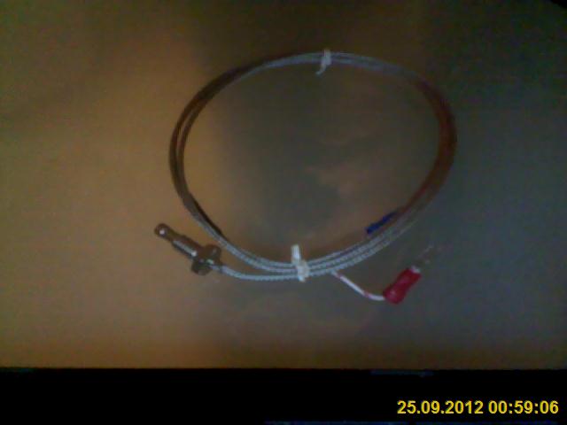

Möglichkeit 2 die ich verwende: Thermoelemente. In China mit Lieferzeit
auf ebay für 2,50€ zu bekommen. Sind dann temperaturfest bis 600°C und
haben zusätzlich das ganze Zuleitungskabel temperaturbeständig isoliert:
http://www.ebay.de/itm/1m-K-Typ-Temperatur-Sensor-4-5mm-Thermoelement-0-600-C-Messung-Temperaturfuhler-/160871836939?_trksid=p5197.m1992&_trkparms=aid%3D111000%26algo%3DREC.CURRENT%26ao%3D1%26asc%3D14%26meid%3D2026412403086511850%26pid%3D100015%26prg%3D1006%26rk%3D2%26
Dazu ein MAX6675, MAX31855, oder Konsorten und man kann per SPI einen
fertig kalibrierten Wert abholen. Genial einfach. Ist wesentlich
sauberer als die Diodenmethode. Aber teurer.

von Bernd W. (berndwiebus) Benutzerseite
Hallo K. D.
Oh Holla! Ich kenne genug Beispiele von Dioden, die so heiss wurden,
dass sie sich selber auslöteten und noch ihre Datenblattspezifikationen
einhielten.
Trozdem vermute ich mal, das bei 300-400°C die Diffusionsprozesse schon
so schnell verlaufen, dass eine erhebliche Alterung eintritt. Ich weiss,
eine 1N4148 ist schon relativ "grob" in der Struktur, aber läuft dann
nicht trozdem irgendwann die Kennlinie so weg, dass ich Nachkalibrieren
muss bzw. die Diode ihre Diodeneigenschaften endgültig verliert?
Die Messung von Transistortemperaturen über die BE-strecke ist mir
bekannt, ja, aber dort geht man i.A. nicht über die Betriebstemperaturen
des Transistors hinaus.
Auf der anderen Seite ist so ein Ofen immer nur für Minuten in Betrieb,
und es dauert darum lange, bis einige Stunden "echter"
Betriebstemperatur zusammenkommen.
http://www.dl0dg.de
von K. D. (deka)
> einhielten.
Löten kann man da natürlich nicht mehr. Crimpen ist da angesagt. Ich
weiß gerade ehrlich gesagt nicht was du mir sagen möchtest mit deiner
Aussage. Ich werte es mal als positive (?) Aussage...
Ich hab da leider noch nicht genügend Erfahrung, so lange betreibe ich
den Spaß noch nicht. Allerdings gibt es von div. Herstellern AppNotes zu
diesen Themen. 400° halte ich für überzogen. Ich verwende inzwischen
auch lieber Thermoelemente als die Dioden. Ist ne nette Sache aber halt
eher ein Schätzeisen. In jedem Fall aber geeignet für Reflow -> siehe
Thomas Pfeiffer, etc pp. Langzeiterfahrung fehlt mir noch.
Das ist ja auch "nur" ein PN-Übergang von daher eigentlich genau das
gleiche. Vorteil der 1N4148 ist das Glasgehäuse. Ich weiß auch von
einigen LED-Herstellern, dass sie die Temperatur über die
Vorwärtsspannung messen. Im übrigen hier für interessierte noch der
Halbleiterhintergrund und der "Beweis" der Linearität.
Tj = m · Vf + To
mit Tj = Sperrschichttemperatur in°C
m = Materialabhängiger Wert in°C/Volt
Vf = Vorwärtsspannungabfall
To = T0 in°C

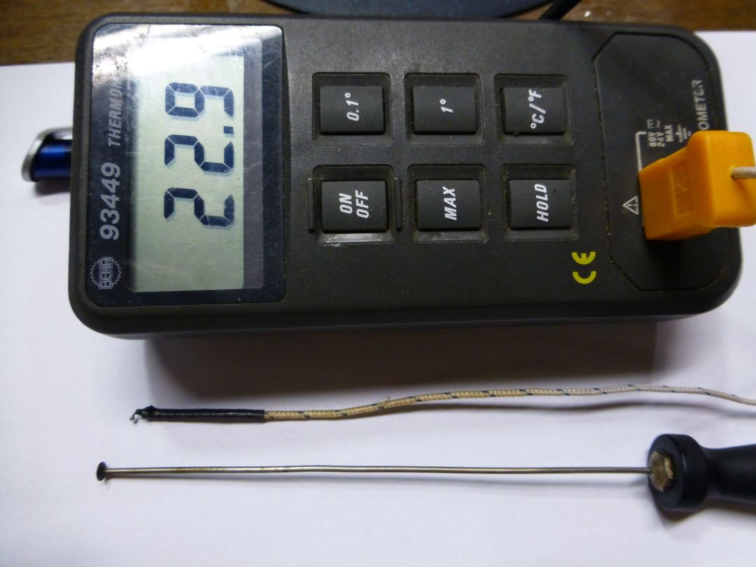

Ich habe einen Bomann Pizzaofen misbraucht.
Der hat 1000W auf seine 12L Volumen.
Die Anfänglichen Tests haben ergeben, das die Aufheizzeiten jenseits von
gut und böse waren.
Nach 1x auseinandernehmen und die Zwischenräume mit ordentlichem
Dämmvlies (Glaswolle, bis 1200°, nicht brennbar) versehen sah es schon
fast wie eine Reflow-Kurve aus, nur der Peak gegen Ende ging noch zu
langsam.
Da ich es nicht erwarten konnte, habe ich gleich mal eine Platine damit
gebacken. Zu meinem Erstaunen ist das Lot (bleihaltig) schon geschmolzen
als meine Anzeige erst 100° angezeigt hat.

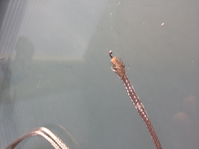

Ergo: Sensor zu träge. Es war ein Thermoelement Typ-K mit 3mm
Schutzrohr, 100mm lang.
Ich habe ihn dann von seinem Schutzrohr befreit und nochmals eine Kurve
aufgenommen: von 24°C auf 250°C in ca. 90Sek! Prefekt zum Platinen
backen xD
Der Regler muss jetzt dauernd die Heizung ausschalten weil es viel zu
schnell geht. Jetzt hat er also erstmal was zum Regeln...
Funktioniert übrigens auch ohne komplizierte Steuerung ganz gut:
Ofen auf ~100°C vorheizen, Platine für 60Sek reinlegen (Ofen aus) und
dann 1x aufheizen bis das Lötzinn geschmolzen ist. Dann noch 20-30Sek
drin liegen lassen (wieder ohne zu heizen) Durch meine Isolierung geht
sehr wenig Wärme verloren. Dann mache ich die Klappe auf und lasse es
abkühlen. Mit offener Klappe gibt es eine Kühlkurve die fast der
Reflow-Kurve entspricht^^
Gruss Stefan
Misst du auf der Platine oder die Umgebungslufttemperatur? Ich bin mir
bei meinen Messungen auch immer nicht sicher a) was ich messe und vor
allem b) was ich messen soll. Hat da jemand konkrete Ideen / Anregungen.
Prinzipiell halte ich eine Messung der Platinentemperatur für
essentiell, da liegen die Bauteile auf, da ist die Lötpaste.

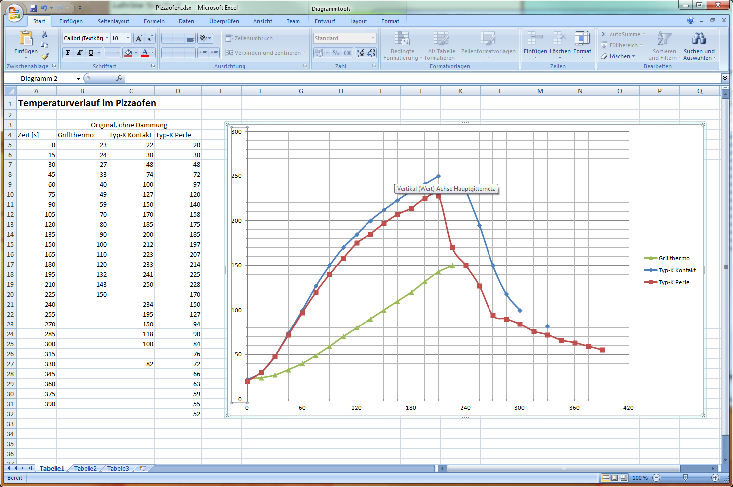

von JojoS (Gast)
Hallo Stefan,
dein Beitrag kam für mich auch gerade passend. Ich habe schon vor ein
paar Jahren bei Walmart einen 'Durabrand' Pizzaofen gekauft der zu
deinem Bomann baugleich aussieht. Ich hatte als erstes versucht da eine
Platine drin zu trocknen aber nach ein paar Minuten war die angekokelt
und so ist das Teil erstmal in den Keller gewandert. Jetzt möchte ich
Teile mit DFN14 Gehäuse löten und da gehts nicht mehr ohne backen.
Ich habe gestern abend auch mal quick&dirty Temperaturkurven
aufgenommen. Die erste mit einem elektronischen
Einstech-Grillthermometer. Das ist 4mm dicker Edelstahl und reagiert
viel zu langsam. Dann ein gutes Kontaktthermometer, Typ-K Fühler GOF-500
von Greisinger. Das liefert die besten Ergebnisse, reagiert sehr schnell
und als der Knackfrosch im Ofen abgeschaltet hat zeigte das Thermometer
genau 250°C an (bei der Kurve habe ich die Ofentür etwas später
aufgemacht, die Abkühlung ist verspätet).
Dann hatte ich noch ein Typ-K Element von einem Uni-T Tischmultimeter,
mit so einer kleinen Schweissperle als Fühler. Das reagierte auch
deutlich langsamer, die kleine Perle kriegt evtl. auch zu wenig
Strahlungswärme ab.
Die Dämmung möchte ich auch einbauen, ohne ist das Aufheizen ja deutlich
langsamer und die Temperatur fällt auch sehr schnell beim Abschalten. Wo
hast du die Glaswolle her? Aus dem Baumarkt kenne ich nur die grossen
Pakete oder Rollen. Steinwolle müsste doch genauso gut gehen, davon habe

Habe nochmal die Tempfühler fotografiert mit denen ich gemessen habe.
Das Grillthermo kann man vergessen, war nur als abschreckendes Beispiel
dabei, die 4mm Edelstahlhülle ist zuviel Masse.
Die Schweissperle hat ca. 1mm Durchmesser und scheint mir der richtige
Sensor zu sein wenn auch etwas träger als der Kontaktfühler. Beim
Anhauchen reagiert die kleine Masse etwas schneller als der
Kontaktfühler, der hat dafür eine dunkle Kontaktfläche die die
Strahlungswärme gut aufnimmt. Das wäre meine Erklärung für die
Unterschiedlichen Kurven. Ich möchte erstmal nur kleinformatige
Platinchen machen und dafür dürfte es reichen. Verbessern kann man das
Ganze vermutlich mit einem Quirl der die Luft sanft bewegt.
Aber wenn man die YouTube Videos zu Reflow löten durchguckt (und da gibt
es reichlich) dann scheint es ziemlich egal zu sein wie man heizt,
hauptsache langsam und nicht zu heiss. Gut, die verkohlten Fehlversuche
zeigt da wahrscheinlich keiner gerne...

Ich hab mir in China ein paar MAX6675 bestellt. Wunderbar mit
SPI-Schnittstelle. Dauert halt ein bisschen, bis dahin muss ich wohl mit
der Diodenvariante fahren. Will garnicht wissen wieviel Grad ich daneben
liege. Weiß jemand wie genau der Schmelzpunkt der Lötpasten ist? Sonst
könnte man sich so halbwegs an dem orientieren.

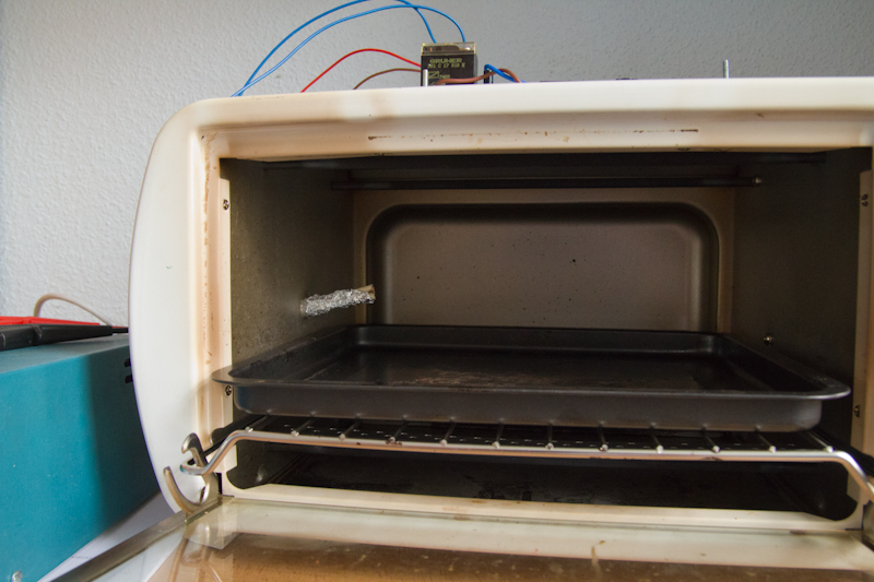

Hallo nochmal.
Ich kann euch leider nicht sagen von welchem Hersteller mein
Dämmaaterial ist. Auf dem Karton steht nix und auf der Rolle selbst auch
nicht.
Das Zeug haben wir in der Firma als 70cm breite Rolle. Es ist recht
dicht (also nicht "flauschig" wie z.B. Hausisolation), schneeweiss und
ca. 1-1,5cm dick. Wenn das Zeug zufällig mal in der Flamme hängt, wird
es nur schwarz, aber nicht spröde oder verbrannt.
Die Dämmwolle nehmen wir in der Firma zum abdichten unserer
Entspannungsöfen.
Hab mir ein paar Reststücke davon mitgenommen.
Aber ganz stink normale, nicht brennbare und hitzebeständige Dämmwolle
sollte es auch tun. Hauptsache es ist überhaupt irgendwas isoliert.
Wenn ich jetzt nur einen Reflow-Durchlauf mache, wird die Aussenseite
nurnoch gut Handwarm, also 40-50°... Nach 2-3 Durchläufen wirds schon
wärmer, aber lange nicht so wie es original war.
Als Temperaturfühler nehme ich das Innenleben eines 3mm
Omron-Thermoelements Typ K mit einem MAX6675 der auch aus China kommt ;)
Die Verbindungstelle, oder "Schweissperle" ist 0,8mm im Durchmesser.
(gerad nachgemessen)
Das ganze ist etwas flexibel. Ich biege es immer so hin, das es maximal
5mm über der Leiterkarte hängt.
BGAs habe ich mit meinem Ofen noch nicht verlötet, dafür aber Osram
Golden Dragon oval Plus LEDs. Die sind ziemlich gut gelungen. Die
Silikonlinse sieht selbst unter dem Mikroskop wie bei einer neuen LED
aus, und funtkionieren tuts auch noch^^
Dem nächst werde ich ein QFN-64 verbauen müssen, das ist ja schon fast
ein BGA xD
Ich sehe da aber keine Probleme, solange man nicht die maximale
Temperatur oder die Peak-Zeit massiv überschreitet
Beim Ankühlen habe ich übrigens  festgestellt, das es exakt der
Reflow-Vorgabe entspricht, wenn ich einfach die Tür auf mache...
Gruss Stefan
EDIT:
Mein Pizzaofen hat auch keine Umluft.
Ich habe genau den da modifiziert: eBay-Artikelnummer 251150236078
Hmm genau diesen Ofen hatte ich auch, hab ihn dann allerdings
ausgeschlachtet und mir die 2x460W Quarzstrahler ausgeborgt und
zusätzlich zu den vorhanden in einen geeigneteren Ofen portiert. Warum
will ich gleich erzählen. Ich hatte mit diesem Ofentyp einige
Experimente gemacht, vor allem hatte ich Bedenken wegen der
Temperaturverteilung. Für meine Ansprüche war der Garraum nicht
geeignet.
1. "nur" 2 Heizstäbe, zwar mit hoher Leistung aber sehr kurz, sprich
hohe Leistung aber geringe Fläche. Mein neuer Ofen hat Heizstäbe, sieht
eher aus wie der Grill in einem Backofen.
2. geringe Höhe im Garraum, geringer Abstand zu den Strahlern, keine
wirklich homogene Wärmeverteilung möglich
3. Zwar geniale Mechanik, mit dem öffnen der Türe wird die Platine
automatisch herausgefahren (!TOP!) aber die Höhe ist festgelegt. Wenn
man nicht weit genug von den Heizstrahlern wegkommt hat man eine sehr
inhomogene Wärmeverteilung, das ist garnicht gut. Es ist immer sein
Spielchen zwischen "weit genug weg" (bessere Wärmeverteilung) und "zu
weit weg" (zu kalt) zwischen Heizelement und Platine. Ich begegne diesem
Problem indem ich weit weggehe aber dafür nahezu doppelte Leistung in
meinen Ofen reinpacke. Ich werde mal bei Youtube ein Video uppen bei dem
man die böse inhomogene Wärmeverteilung bei dieser Art Ofen beobachten
kann. Wie man bei meinem Ofen
https://www.mikrocontroller.net/attachment/154688/Foto2.JPG sehen kann
habe ich die Möglichkeit den Rost auf verschiedenen Höhen einzusetzen.
Das möchte ich nicht mehr vermissen.

gelinkt. Bild siehe Anhang in diesem Post. Als Vergleich mein Ofen aus
diesem obrigem Post Beitrag "Re: Reflow-Ofen selbstbauen"
Kommt auch immer auf die Größe der Platine an. Ich habe mir vorgenommen
mindesten Europakarte machen zu können. Sowas war nicht drin mit dem
billigen. Ich hatte meinen kleinen übrigens von Völkner für 19€
bestellt, der jetzige modifizierte kostete 22€ gebraucht auf ebay.

von Jojo S. (Gast)
habe jetzt die Temperaturkurve im gedämmten Ofen nochmal aufgenommen:
und, Überraschung, der Temperaturanstieg ist sogar etwas langsamer
geworden. Nein, ich habe nicht den Garraum innen gedämmt... Ich kann es
mir nur so erklären das da jetzt keine Konvektion mehr ist weil alle
Löcher dicht sind. Oder das Thermoelement war nicht an der gleichen
Position wie bei der Messung vorher. Trotzdem gibts keine gravierende
Änderung, auch die Gehäuseoberseite wird noch über 70°C heiss. Ich habe
noch eine zweite Messung mit dem noch warmen Ofen gemacht, viel
schneller gehts auch nicht.
Also ob es wirklich nötig ist, man weiss es nicht.
Hallo K. D.
Danke für Deine info.
>> einhielten.
Es ist eine Aussage, dass ich Dioden aus Erfahrung als verhältnismäßig
robust Einstufe. Damit pädiere ich aber NICHT dafür, das Dioden
grundsätzlich so zu betreiben wären. ;O)

von K. D. (deka)
Ich hab gerade mal aus Neugirde ein bisschen im Datenblatt gelesen. NXP
gibt für seine 1N4148 eine max. abs. Sperrschichttemperatur (Tj) von
200°C an. Ich meine die Grundproblematik von der wir sprechen ist wohl
die Diffusion die ja eine direkte Funktion der Temperatur ist. Die Frage
ist inwiefern die Diffusion der Dotierungsatome überhautps einen
Einfluss auf unsere Messmethode hat. Im Grunde interessiert uns ja die
Funktion der Diode recht wenig oder wird nur marginal genutzt.
Hier nochmal die Formel für die Sperrschichttemperatur Tj:
Tj = m · Vf + To
Offensichtlich hängt die Vorwärtsspannung nur vom Parameter m ab. Der
Messgeräte Hersteller Keithley sagt zu m:
m = slope* in°C/Volt
*Device specific parameters
Die Preisfrage wäre also, ob die Dotierung einen Einfluss auf diesem
Parameter m hat. Intuitiv hätte ich die Frage mit JA beantwortet.
Entscheidende Größe ist und bleibt die Vorwärtsspanung und die hängt
meiner Meinung nach stark mit dem Dotierungsgefälle zusammen. Allerdings
finde ich auf den ersten Blick weder in Tietze-Schenk noch im
offensichtlich dort 1:1 abgeschrieben Wikipediaartikel
http://de.wikipedia.org/wiki/Diode#Temperaturabh.C3.A4ngigkeit in
irgendeiner Weise bzgl. der Dotierung fündig.
Die temperaturabhängigkeit von Ug ist lt. Tietze-Schenk zu
vernachlässigen. (entgegen der genaueren Darstellung auf Wikipedia zum
Thema Bandlücke). Interessanter Weise finde ich auf die Schnelle nichts
zum Zusammenhang Bandabstandspannung und Dotierung. Die schein irgendwie
nur vom Material (hier Si), der Blotzmannkonstante und der
Elementarladung abhzuhängen. Wobei ich eigentlich schwören könnte, dass
der Bandabstand bzw. dessen Energieäquivaltent von der Dotierung
abhängt. Muss mich morgen mal wieder einlesen.
Vielleicht mach ich morgen mal den Hardcoreversuch, nimm mir eine
1N4148, miss die bei Raumtemperatur ein und leg sie dann 24h auf einen
Halogenstab, lass sie abkühlen und miss sie dann wieder bei
Raumtemperatur durch. Dann wird sich schon zeigen, ob sich was getan
hat. Muss ich nur noch rausfinden in welcher Distanz ~300°C herrschen.
Das wird lustig. Oje.

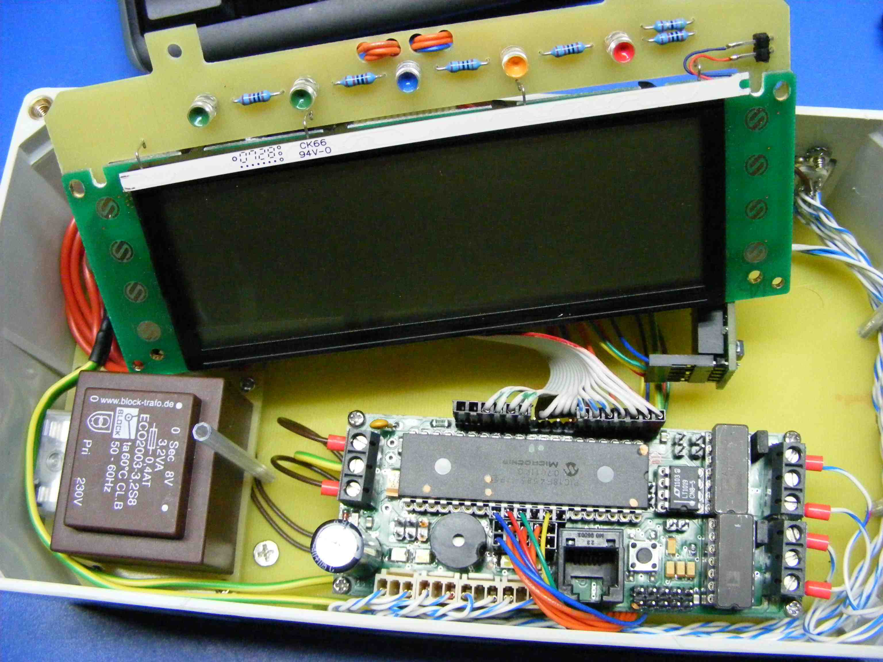

Ich bin auch gerade dabei so eine Steuerung zu bauen.
von ... (Gast)
Hier noch Bestückungspläne und der Target-Arbeitsfile. Lässt sich mit
der kostenlosen Version von Target öffnen und bearbeiten.

@...: sieht gut aus dein Plan. Sogar EMI Filter an den Thermofühlern.

Mal noch eine Frage an die die mit Thermoelementen zu tun haben. Ich hab
mir aus China ein paar billige Thermos bestellt die sind heute mal
gekommen. Bild sieht man oben. Es schein so, als ob das eigentliche
Thermoelement in einer länglichen Hülse steckt die am oberen Ende
zugequetscht ist. Darauf ist locker eine Mutter mit Gewinde zum
Festschrauben angebracht.
Meine Frage wäre nun, ob es machbar ist die Hülse (wegen ihrer Trägheit)
zu entfernen, so dass nur noch der Metallübergang offenliegt. Sprich
einfach die Hülse wegmachen. Spricht da was dagegen oder ist der
Übergang irgendwie an der Hülse befestigt?
Versuch macht kluch...;)
Ich denke nicht, dass der Übergang an der Hülse befestigt ist, sonst
würde die Abschirmung keinen Sinn machen.

@K.D.: ich denke in der Hülse deines Thermoelementes ist auch nur die
kleine Schweissperle, vielleicht noch in einer Zementmasse. Also leicht
mit dem Hammer oder Schraubstock bearbeiten. Es kann allerdings sein das
die Glasseide Isolierung nicht lang genug ist.

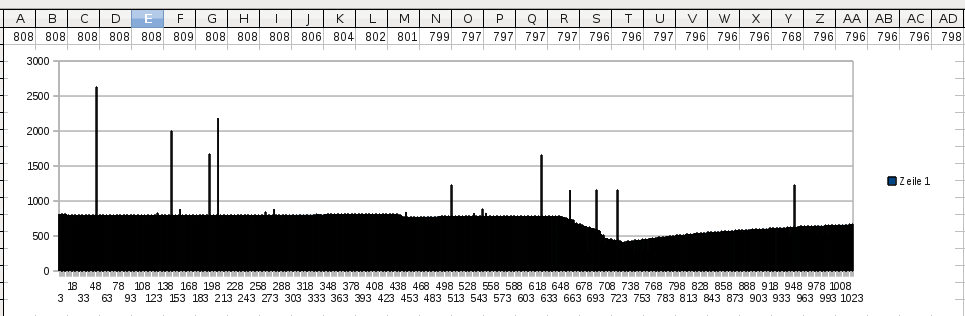

Lustig - irgendwie scheinen andere genau die gleichen Probleme zu haben
wie ich. Ohne die Optotriacs geschaltet war bei mir auch alles
wunderbar. Keine Störung, bei meinem Dioden-Messaufbau hat das LSB
gewackelt aber das ist ja ok. Kaum schaltet man die Triacs zu (noch
nichtmal Anschnitt, sondern einfach permanent Durchgeschalten ->
intrinsische Zündung mit 100 Hz bei jeder Halbwelle) sieht es aus wie
nochmal was. Nach einiger Zeit hatte ich mein UART im Verdacht da die
Messwerte teilweise weit über 1024 (2^10) hinausgingen. Dann hab ich
einfach mir jedem Messwert 2x senden lassen und festgestellt, dass die
nicht immer identlisch waren -> Fehler gefunden.
... schrieb:
> Ich bin davon ausgegangen das ich den nicht brauche:
> a: wegen der Nulldurchgangsschaltung und
> b: wegen der Ohmschen Last (Heizung)
Deswegen würde ich trotzdem so viele Register wie möglich bei der
Entstörung ziehen. Was wäre denn eurer Meinung nach Empfehlenswert?
Edit: Achso beim Bild erwärme ich eine 1N4148 mit den Fingern. Anfangs
lege ich nur kurz einen Finger auf und gehe dann wieder runter, dann
erwärme ich sie zwischen zwei Fingern und lasse wieder los. (Glaub ich
zumindest, zu lange her)

von K. D. (deka)
So ich glaube mein Kauf bei ebay
http://www.ebay.de/itm/160871836939?ssPageName=STRK:MEWNX:IT&_trksid=p3984.m1439.l2649
entpuppt sich fast als Geniestreich. Tatsächlich war einfach ein kleine
Schweißperle unter besagter Hülse. Die hitzefeste Ummantelung ist bis
ganz unten geführt und für 2,46€ kann man wahrlich nix sagen. Hab noch 2
Stück da, wenn einer meiner Mitbauer dringend einen brauchst (IC schon
da, nur noch Thermoelement fehlt) dann schreibe man mir eine PN. Jetzt
warte ich auf meinen MAX6675, derweil werde ich mal von Lochraster auf
PCB umziehen und Kühlkörper anbringen.
von Cyblord -. (cyblord)
Sehr gut, ich glaube ich habe die gleichen Elemente bestellt ;-)
Wie verbaust du das eigentlich im Ofen? Ich habe schon Bilder gesehen,
wo seitlich einfach ein Loch reingebohrt wurde.
gruß cyblord

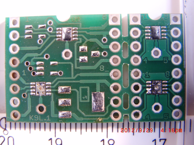

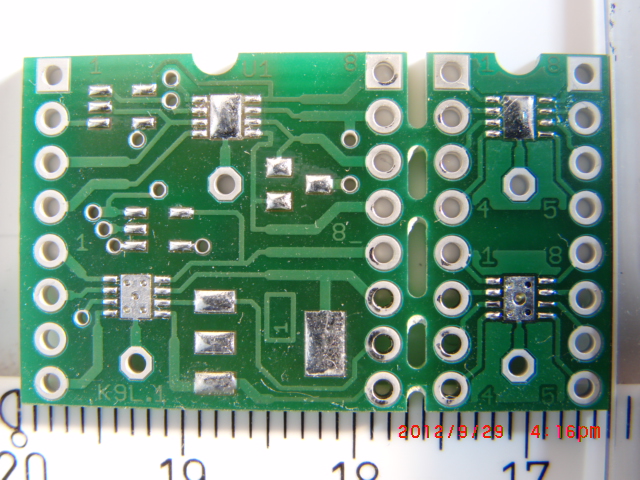

bin neu beim SMD löten und beim testen. "Lötanlage"  ist eine regelbare
Steinel Heißluftpuste. Ablesung der Temperatur nur relativ und ungenau
in % von was auch immer.
Anbei ein paar Bildchen von den ersten Versuchen (ohne Bauteile).
Bild 1 ist die Übersicht welche Gehäuse wo sind SOT-223 SOT-23 SON8 ...
Bild 2 ein Versuch mit 10s und 50% Leistung (Temperatur weiß ich noch
nicht)
Bild 3 mit einer Art "Lötprofil" 25s 25% und 15s 50% Heißluft
Bild 4 Vergrößerung der SON-8 Thermovias
Bild 5 Vergrößerung der SON8 Zwischenräume
Bitte um Kommentare.
von ... (Gast)
Ich seh den Sinn nicht. Schön, das Lot ist geschmolzen. Hätte ich
erwartet. Aber wie sieht es mit Bauteilen aus und vor allem,
funktionieren sie danach noch?

von K. D. (deka)
Ich verstehe auch den Sinn nicht. Der Lötpaste ist das Temperaturprofil
sowas von egal das gibts garnicht. Der Lötpaste kann man es nur mit der
Maximaltemperatur nicht recht machen. Zu kalt = keine saubere
Verbindung, zu heiß = Flussmittel verdampft. Das Profil fährt man ja nur
um die Belastung der Bauelemente (empfindliche Bauelemente) und evtl.
Platine so gering wie möglich zu halten. Ansonsten bräuchte man kein
Profil.

Den Ofen hab ich ansonst soweit fertig. Er ist sehr klein und darum
schaffe ich mit 2 x 400W Quarz auch 2-3°C/s

von Lukas H. (1uk3)
Hab ich vom Müll. Steht nur Medion 800W 230V 50Hz drauf
Grob abgemessen müsste er 4-5l Volumen haben
von K. D. (deka)
Klein ist oft ein Problem. Das Problem ist die inhomogene ungleichmäßige
Wärmeverteilung. Je größer der Abstand desto besser die Wärmeverteilung
aber desto größer das Volumen und desto mehr Leistung braucht man. 4-5
Liter reicht nicht aus, wirkt mir auch sehr wenig. Ich setzte mal
vorraus, dass man zumindest Euro/2 machen.

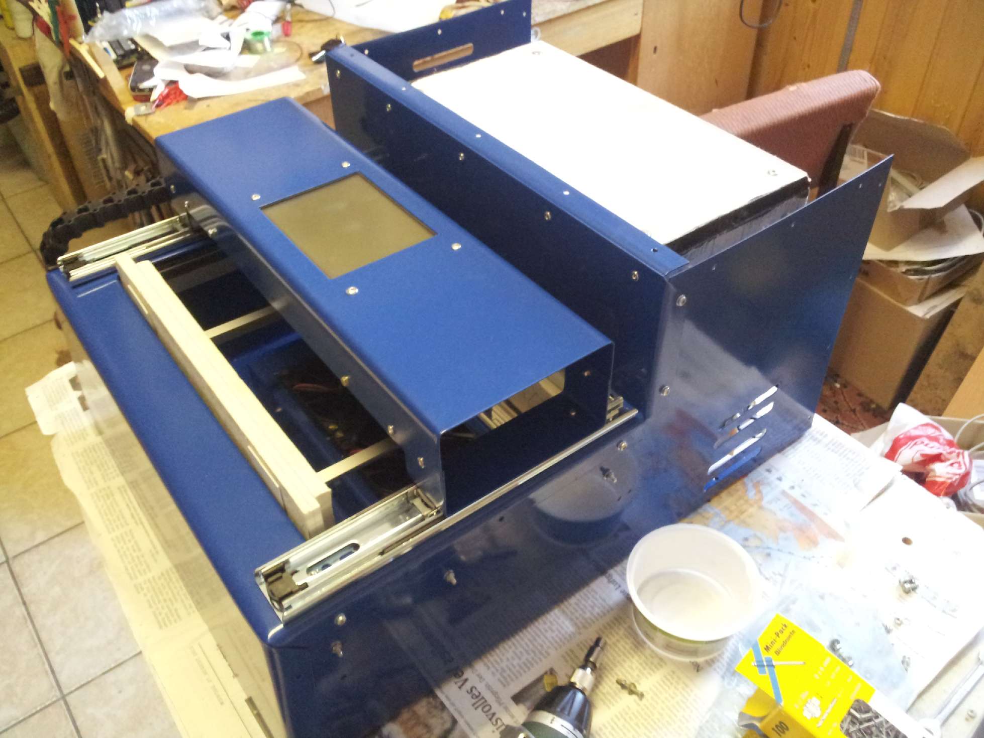

von Thomas G. (mrmp3)
Hallo Leute,
ich arbeite auch schon eine Weile an einem Eigenbau Reflow-Ofen und
wollte euch mal meine Erfahrungen mitteilen.
Anfangs hatte ich auch die Idee einfach einen Pizzaofen umzubauen und
damit meine Platinen zu löten. Bin aber nach einigen Tests zu der
Erkenntniss gelangt, dass ein reines Infrarot Löten für mich nicht in
Frage kommt.
Deshalb habe ich mir aus 2 Pizzaöfen die Heizelemente und die Lüfter
geklaut und selbst eine "Brennkammer" zusammengebaut. Diese ist so
konstruiert, dass die Heizelemente verdeckt sind und die Motoren die
warme Luft zur Platine transportieren. Natürlich ist der
Temperaturansteig nicht mehr so hoch, da ich nur geringe Strahlungswärme
habe und die Heizstäbe nur eine kleine Fläche bieten um die Temperatur
an die Umgebungsluft abzugeben.
Insgesamt sind 2500W verbaut die sich auf etwa 9L verteilen.
Die "Brennkammer" ist mit einem speziellen Dämmstoff ummantelt, um sie
nach aussen zu isolieren.
Bei ersten Tests habe ich Problemlos 280°C erreicht, mehr werde ich zum
Löten auch nicht brauchen.
Die Temperatur messe ich mit einem PT1000 der über eine entsprechende
Verstärkerschaltung auf den ADC des µC gegeben wird.
Vllt. hilft es dem ein oder anderen eine Idee seinen Ofen zu entwickeln
Viel Spass beim basteln.
Zu den Bildern: 1.Bild - Ofen im Momentanen Rohzustand.
                2.Bild - Pt1000 mit Halterung.
MfG
Thomas
von Sascha W. (arno_nyhm)
Wo hast Du denn die scheinbar professionell hergestellten
Blech-Formteile,(das blaue Gehäuse) her - selbst hergestellt? Oder war
das mal ein anderes Gerät? ...oder, wenn Du sie als Einzelstücke hast
anfertigen lassen: bei wem denn bitte?!
von Rene H. (Gast)
Das würde mich auch interessieren.
Grüsse,
R.
Die Blechteile habe ich alle selbst hergestellt.
Erst wurden die Teile mit der Blechschere geschnitten und dann mit einer
Abkantbank zurecht gebogen.
Ich hab die Herstellung auch mit Fotos dokumentiert, wenn jemand
interesse hat stell ich sie rein.
Grüße
Thomas
Was sagt ihr zu diesem Ofen als Reflow-Ofen?
1380 W
15L = (92 Watt / Liter)
Ober/Unterhitze
Umluft
Was sind "Edelstahl-Heizelemente"? Ganz normale "Heizstäbe"?
http://www.lidl.de/de/Sanfte-Momente-ab-15-11-/SILVERCREST-Grill-und-Backautomat-silber
gruß cyblord
von Michael K. (Gast)
Umluft?
Der Lidl-Ofen hat keine Umluftfunktion.
Wie kommst du drauf? Steht dick und fett drann und wird auch im
Produktvideo(ja sowas gibts unglaublich oder) gezeigt.
Und man erkennt auf dem Bild deutlich die Öffnung für den Lüfter.
Hab ich übersehen, sorry. Ist dann eigentlich ein guter Ofen für das
Geld.
Ja eigentlich sogar spottbillig. Bei eBay und Co. konnte ich für das
Geld noch lange keinen Ofen mit Umluft finden. Werd den am Do. mal
kaufen und berichten.
gruß cyblord
Hallo Leute, genau diesen Ofen habe ich mir zugelegt um meinen Ofen zu
bauen, bzw. habe ich 2 davon verwendet.

ich, dass die Heizstäbe für die Unterhitze unter einem Blech verdeckt
sind und zum Boden hin keine Thermische Isolierung besteht.
Der Motor für die Umluft zieht diese aus der Mitte heraus und leitet sie
nach oben und unten wieder ab. Für Relowlöten wäre es vllt. besser wenn
die Luft genau umgekehrt zirkuliert, also von den Heizstäben hin zur
Platine, lässt sich aber nur durch einen anderes Lüfterrad realisieren.
Was mir noch negativ aufgefallen ist, war die Isolierung, es wird viel
Wärme über das Gehäuse, vorallem die Rückwand, an die Umgebung
abgegeben, sollte sich aber mit Handwerklicher Hand eindämmen lassen.
Grüße Thomas

vor 2 Wochen habe ich mir auch den Lidl-Ofen, der weiter oben
beschrieben wird, mit der Absicht gekauft ihn zum Reflowlöten zu
verwenden. Für das Geld kann man das ja mal probieren. Nominell hat der
Ofen 1350 Watt bei 15 Liter Volumen. Vermutlich machen die Heizelemente
aber nur 1200 Watt und der Rest ist für Licht und Umluftfunktion. Der
Ofen bleibt damit unter den hier empfohlenen 100 Watt/Liter.
Im Anhang habe ich den Ofen mal vermessen. Dazu habe ich eine
Thermocouple Type K mit Draht an einem kleinen Stück Platine befestigt,
so dass die Spitze auf der Platine aufliegt. Temperaturregeler auf max
(230 laut Skala) Umluft an, Ober- und Unterhitze, Rost auf den unteren
der 3 Einschubebenen und losgemessen. Am Scheitelpunkt der jeweiligen
Kurven habe ich die Klappe einen Spalt weit geöffnet.
Als Referenz ist mal eine typische Reflowkurve einer bleifreien Lötpaste
mit drin.
Die blaue Kurve zeigt die Messung nur mit Platine auf der untersten
Ebene. Da die IR-Strahlung von den beiden Heizelementen der Oberhitze
sicherlich beträchtlich ist, habe ich den Versuch wiederholt mit dem
Backblech auf der mittleren Ebene (grüne Kurve). Rost mit Platine ist
weiterhin auf der unteren Ebene. So habe ich auf jeden Fall nur
Konvektion als Wärmeübertragung.
Beobachtungen:
* der Ofen schaft doch fast 1 K/sek bis 200 °C.
* Thermostat regelt erst ab 260 °C Platinentemperatur ab
* Blockt man die IR-Strahlung der Oberhitze kommt man nach einer
anfänglichen Schwächephase auf ähnliche Temperaturgradienten. Allerdings
sollte man das Thermostat dann modifizieren, das beginnt da ab
Platinentemperaturen von 180 °C zu Regeln.
* Die Abkühlraten sind noch etwas lahm. Vermutlich sollte man die Klappe
gleich ganz aufmachen.
Sollte also für den gelegentlichen Hobbyeinsatz ausreichen.
Bin mal gespannt auf die ersten Testlötungen.
Grüße, Rene

> - Temp-Sensor PTC oder 1N4148
Ah ja. Und wie linearisierst und kalibrierst du die?
1N4148 ist sicherlich recht ungenau, die Frage ist aber eher ob es genau
genug ist.
Ich selber möchte PTC's einsetzen, nämlich die althergebrachten PT-1000.
Da ist nicht viel zu kalibrieren, die sind von haus aus genau genug,
sogar standardisiert. Linearisieren sollte da kein Problem sein...
Entweder Polynom oder Lookup-Table.

Wofür zur Hölle braucht ihr soviel Speicher? Für die "Kurve"n braucht
man eine Zeitbasis und dann ca. 8 Punkte zwischen denen man linear
interpoliert. Das braucht Rechenleistung aber man hat ja auch genügend
Zeit bei einer Wellenpaketsteuerung + PID. Alle anderen Profile sind
einfach nicht fahrbar mit einem billigen Pizzaofen mit einer
Wärmeverteilung jenseits von Gut und Böse. Wer selbst schonmal einen
Reflowofen im Pizzaofenstyle betrieben hat der wird sehr schnell merken,
dass die Temperaturmessung eine ziemlich happige Sache ist. Je nachdem
wo genau der Sensor sitzt, dessen Umgebung (viel Kupfer, wenig Kupfer)
und der Schirmung gegen Direkteinstrahlung liegen die Werte in einer
Spanne von +/- 20°C und die Messung der Temperaturkurve hinkt um bis zu
100 Sekunden hinterher. Man beachte hierzu das Schaubild dieses Threads
Des weiteren ist die Wärmeverteilung in den Pizzaöfen derart inhomogen,
dass meiner Erfahrung nach wenige Zentimeter neben der Messtelle

von Ricardo .. (rj2001)
> 1380 W
> Ober/Unterhitze
> Umluft
> http://www.lidl.de/de/Sanfte-Momente-ab-15-11-/SIL...
> gruß cyblord
@cyberlord:
den Backofen gibt es nicht mehr, dafür aber den hier:
http://www.lidl.de/de/Backautomaten-Backoefen/SILVERCREST-Grill-und-Backautomat-silber-1?gclid=1&et_cid=16&et_lid=328103
Scheint der gleiche zu sein...
Nun meine Frage, wie breit ist der Innenraum genau?
