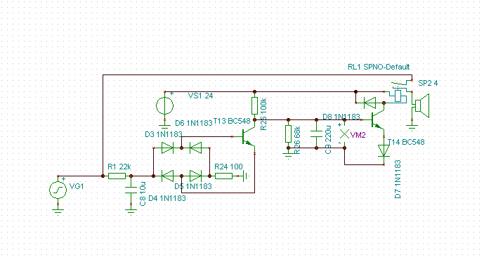

Gast #2834406
Ich habe mir auch mal so eine Schutzschaltung gebaut. Die hier
funktioniert in der Simulation und in der Realität.
Der Funktionsgenerator links unten wäre dein Verstärker.
Als Spannungsversorgung musst du dir eine neue Gleichrichtung vor deinem
Gleichrichter für die Endstufe machen.
Hier ist auch ein DC-Schutz für die Lautsprecher integriert, falls dein
Verstärker mal kaputt gehen sollte.
