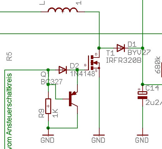

von Paul B. (paul_baumann)
Also gut: Hier ist die Idee, die auch real funktioniert.
KOPPI-Reit by Paul Baumann...
Funktionsweise: Der Ansteurschaltkreis gibt H-Pegel aus, über dem
Widerstand fällt diese Spannung ab und über die Diode
wird der Mosfet angesteuert. Der bipolare Transistor bleibt in diesem
Zustand gesperrt und hat jetzt noch keinen Einfluß auf die Funktion.
Gibt nun der Ansteuerschaltkreis L-Pegel aus, ist die Diode am Gate
in Sperrichtung, aber der PNP-Transistor öffnet, weil die Spannung an
seinem Emitter nun positiver (bedingt durch die Gatekapazität des
Mosfet,
die ja vorher "geladen" wurde) als an dessen Basis ist.
Der Clou: Die Gatekapazität wird nun schlagartig über die Emittter-
Kollektorstrecke des PNP-Transitors entladen.
Man hat nun, (wenn man die Diode und den PNP mit im Mosfet-gehäuse
unterbringt) scheinbar einen Mosfet, der im Gegensatz zu seinen
Artgenossen blitzschnell abschalten kann. Das erhöht z.B. bei einem
Wandler den Wirkungsgrad, weil der Kollege im echten Schalterbetrieb
arbeiten kann und nicht im linearen Bereich der Kennlinie herumwürgt
und so eine hohe Verlustleistung erzielen würde.
So, nun warte ich darauf, ein solches Bauelement fertig zu kaufen zu
kriegen und meine Idee ist wieder für die Katz....
Geld für eine Gebrauchsmuster-Anmeldung habe ich nicht.
Falls es wirklich jemand (industriell) nutzen will, wäre es fair,
mir eine Mail zu schreiben und mich am Erlös zu beteiligen.
MfG Paul
von Andreas M. (amesser)
Was ist an dieser Schaltung bitte so neu? Findet man öfters im Netz,
Z.b.
http://www.ti.com/lit/ml/slup169/slup169.pdf

Ja, die Schaltung findet man AFAIK auch in den IRF-Appnotes. Ist ganz
geschickt.
Übrigens, wenn es um diskrete Gate-Ansteuerung geht, findet man hier
ganz ganz viel Anregung:
http://www.nxp.com/documents/user_manual/UM10155.pdf
Seite 4. Da finden sich gleich zwei solcher Schaltungen pro MOSFET
(komplementär).
Wenn man aber schon dabei ist, diese Ansteuerung in den MOSFET zu
integrieren, dann kann man direkt einen "richtigen" MOSFET-Treiber
integrieren. Und genau das gibt es eben von dem einen oder anderen
Hersteller schon und nennt sich dann (wie oben schon gesagt) SmartFET
o.Ä. Oft hat man auch eine Open-Load Erkennung und einen rudimentäre
Stromsensor mit drin.
Wenn ich aus Frankreich käme, würde ich jetzt das Wort "Merde!"
benutzen...
Danke trotzdem für Eure Hinweise und Links.
Na, sei's drum -da habe ich eine Erfindung nochmal erfunden -aber
geschadet hat das Kopfzerbrechen trotzdem nicht. Eingesetzt habe ich
das Ganze in einem Aufwärtswandler, der mir die Anodenspannung für 4
Ziffernanzeigeröhren erzeugt, weil der einen schlechten Wirkungsgrad
hatte. Ich habe mich dann mit dem Oszillographen an das Gate des
Mosfet gehangen und dann sah ich warum...
MfG Paul

Leistungs-FET, um dessen Gatekapazität schnell umzuladen, und scharfe
Schaltflanken zu bekommen.
von Falk B. (falk)
@  Paul Baumann (paul_baumann)
>benutzen...
Nö, das beißt, dass du noch "neues" denken und erfinden kannst, auch
denn die Welt es schon kennt.
> Eingesetzt habe ich
Beitrag "Re: Stepup 180V - sackt völlig zusammen"
@Falk
Sag jetzt aber nicht, daß Dir die gleiche Idee kam, nur ein wenig
früher...
Ich entwickele gleich einen Abwärtswandler mit Röhren, mit dem man dann
12 Volt-Campingkühlschränke betreiben kann.
DAS hat noch keiner gebaut!
MfG Paul
Paul Baumann schrieb:
> Andreas schrob:
> Dein provozierendes "Bitte" kannst Du steckenlassen!
War in Anlehnung an der vorherigen Beitrag... Aber nicht so gemeint wie
Du es aufgenommen hast.
> Trotzdem frage ich mich, wieso es das nicht als fertiges Bauelement,
> so wie ich es weiter oben beschrieb zu kaufen gibt. Wenn man einen
> Mosfet nicht explizit linear ansteuern will, wäre das bei jeder
> Schalteranwendung gut.
Ich würde sagen: Das Bauteil kann nicht mehr leistungslos gesteuert
werden - eine der Kerneigenschaften eines Mosfets ist nicht mehr
vorhanden. Außerdem Vermutung: BiMOS Herstellungsverfahren ist
aufwendiger als reines MOS Verfahren - kenne ich mich aber nicht mit
aus.
Andreas
