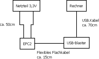

Wie sieht dein Schaltplan aus, und kannst du nen Bild vom Aufbau machen?
Gast #2843732
Bild vom Aufbau geht erst wieder am Montag. Man wird nicht so wahnsinnig
viel erkennen. Ich habe mir einen Adapter gebaut, der den JTAG-Stecker
auf den EPC2 führt. Eine Lochrasterplatine mit fest verlegten
Silberdrahtverbindungen an den Augen festgelötet. So wie wir es früher
gelernt haben. :-)
Masseschleife. Ich bin ziemlich sicher das nicht, aber Lothar hat oft
recht bei sowas. Wenn ich mich recht erinnere, dann höchstens
Stichleitungen. Das Netzteil führt aber noch seine eigene Masse mit etwa
50cm Länge zu dem Adapter, so das dann doch etwas Länge auftritt.  Auf
der Platine könnte eine Schleife höchstens etwa 3cm Durchmesser haben.
Das ist die grösse Breite der Platine. Das Layout habe ich hier.
Oh. Mist. Habe nur eine Eagle 6 Datei hier und privat benutze ich noch
die 4er. Soll ich's trotzdem posten? Oder ich mal ne kleine Skizze.
Der Flachbandanschluss vom USB-Blaster führt direkt zu der
Adapterplatine. Keine Kabel dazwischen.
Pull-Ups von 10kOhm an TDO/TDI und ein 1kOhm Pull-Down am TCLK. Habe
TLCK auch schon mit Kondensatoren parallel und in Serie zu dem Pull-Down
probiert. 10pF und 100pF und einen 68pF Trimmer.
Hat alles nichts gebracht.
Auf dem Oszi ist nichts auffälliges zu sehen. Kein Überschwingen.
