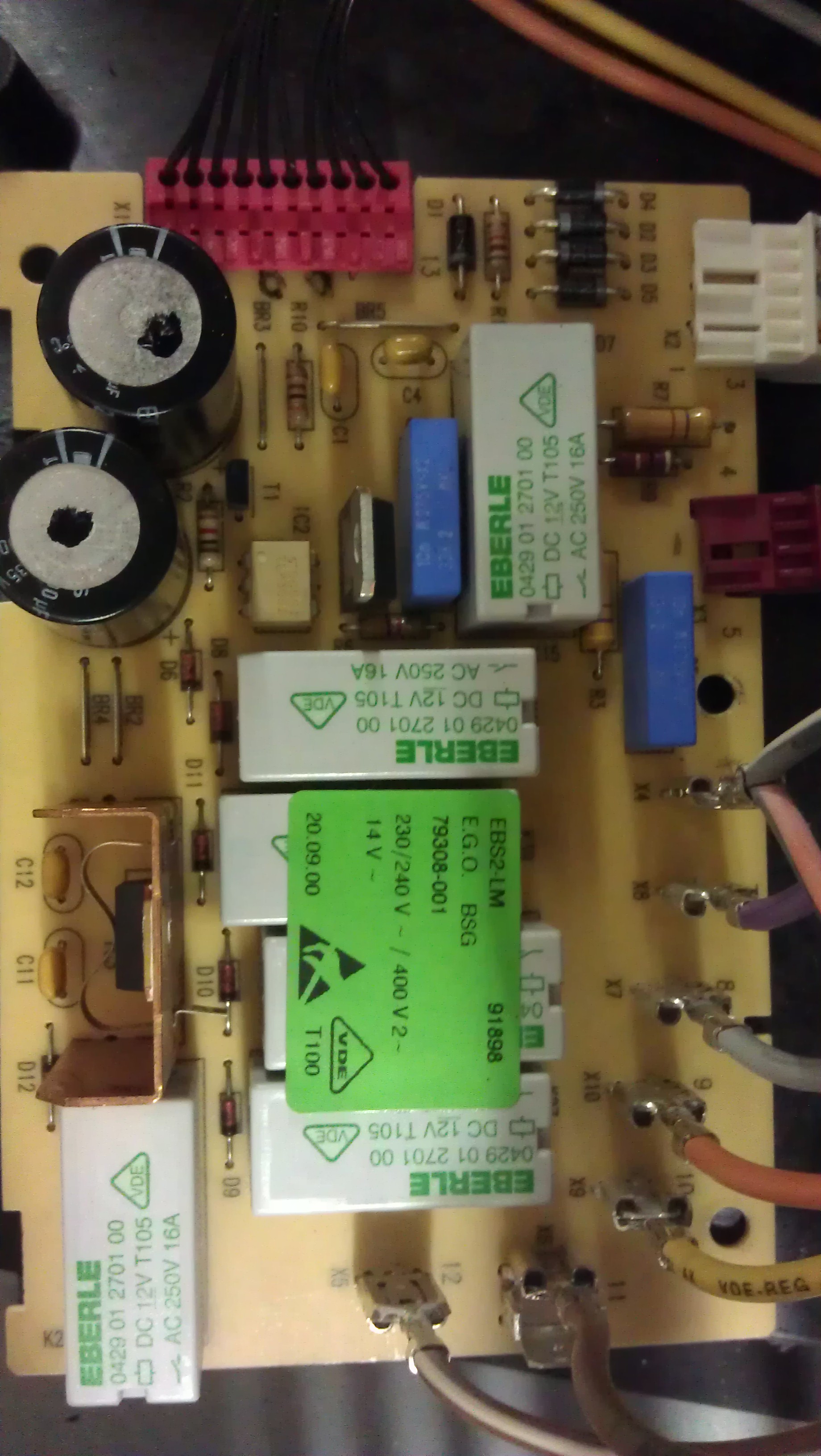

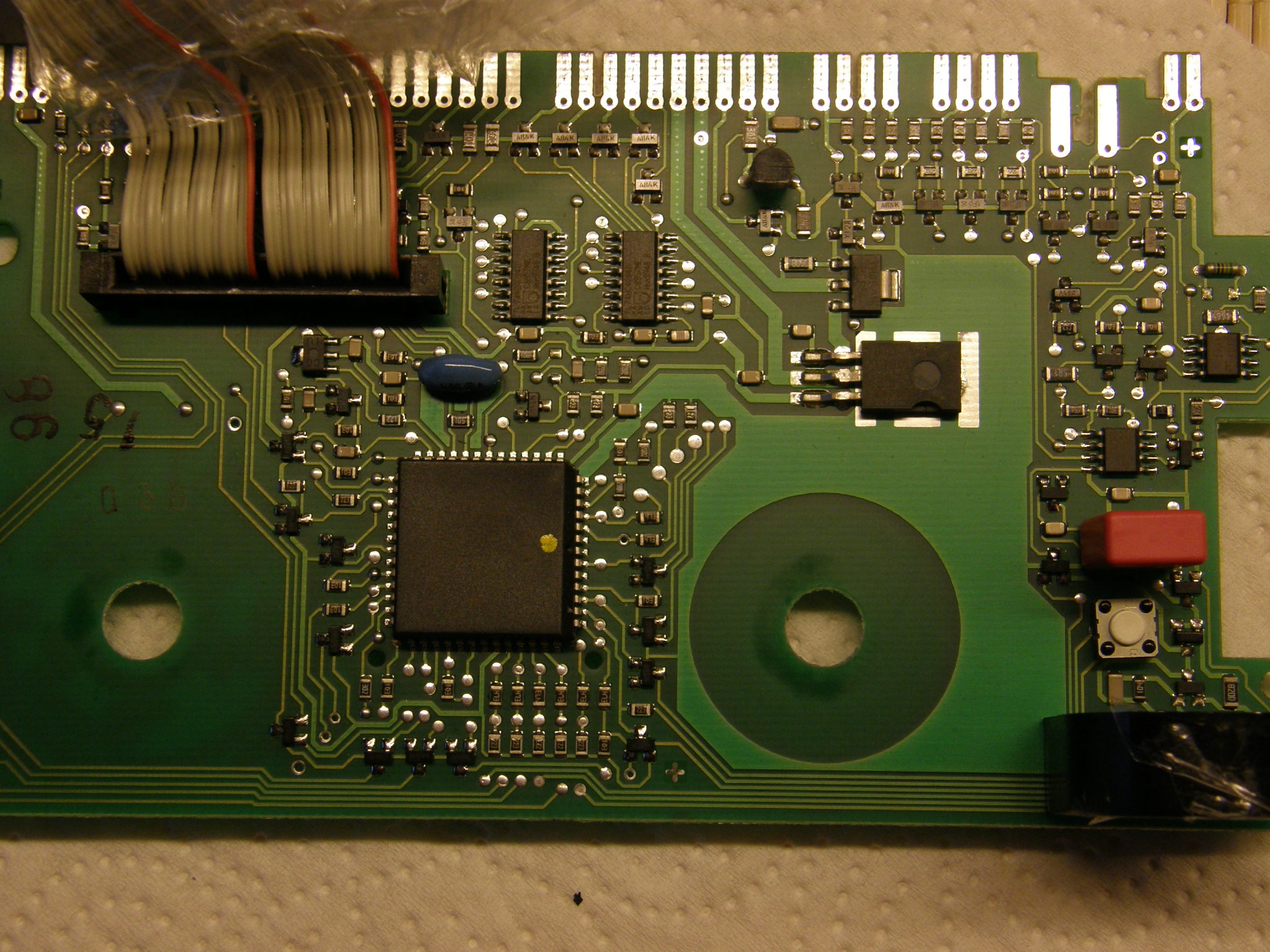

Hier die besagte Steuerplatine. Von vorne und ganz rechts 2 Pole, hier
wird der Temperatursensor eingesteckt.

Das bild 1 is echt mal gelungen :)
Also am Externes Netzteil und er meldet zu heiß könnte daran liegen das
er keinen Sensor mehr hat?

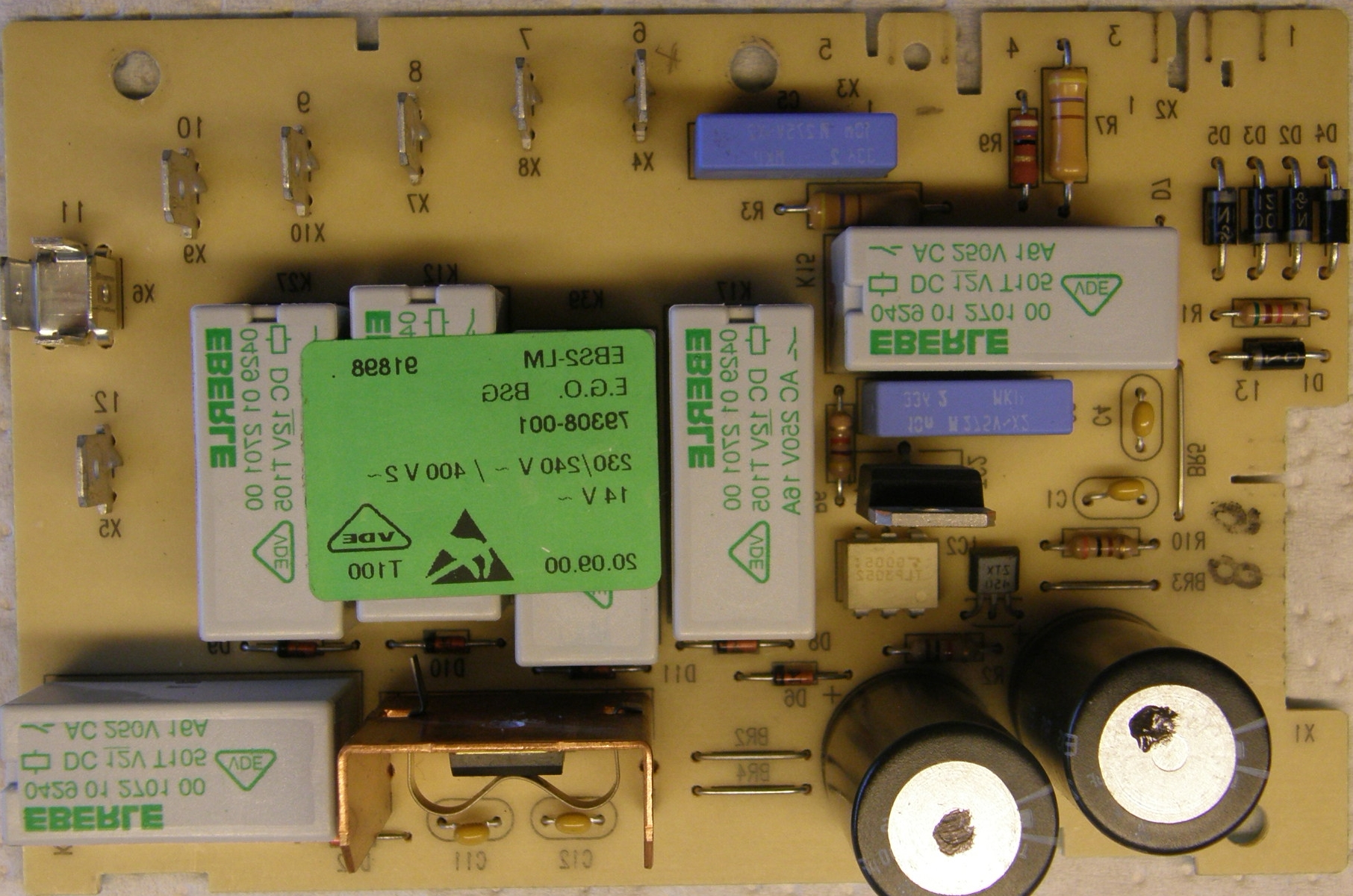

Auf der von dir abgelichteten Platine ist kein Netzteil. Könntest du
davon noch ein Bild machen?
Ich bleibe bei dem Grundverdacht Netzteil defekt.

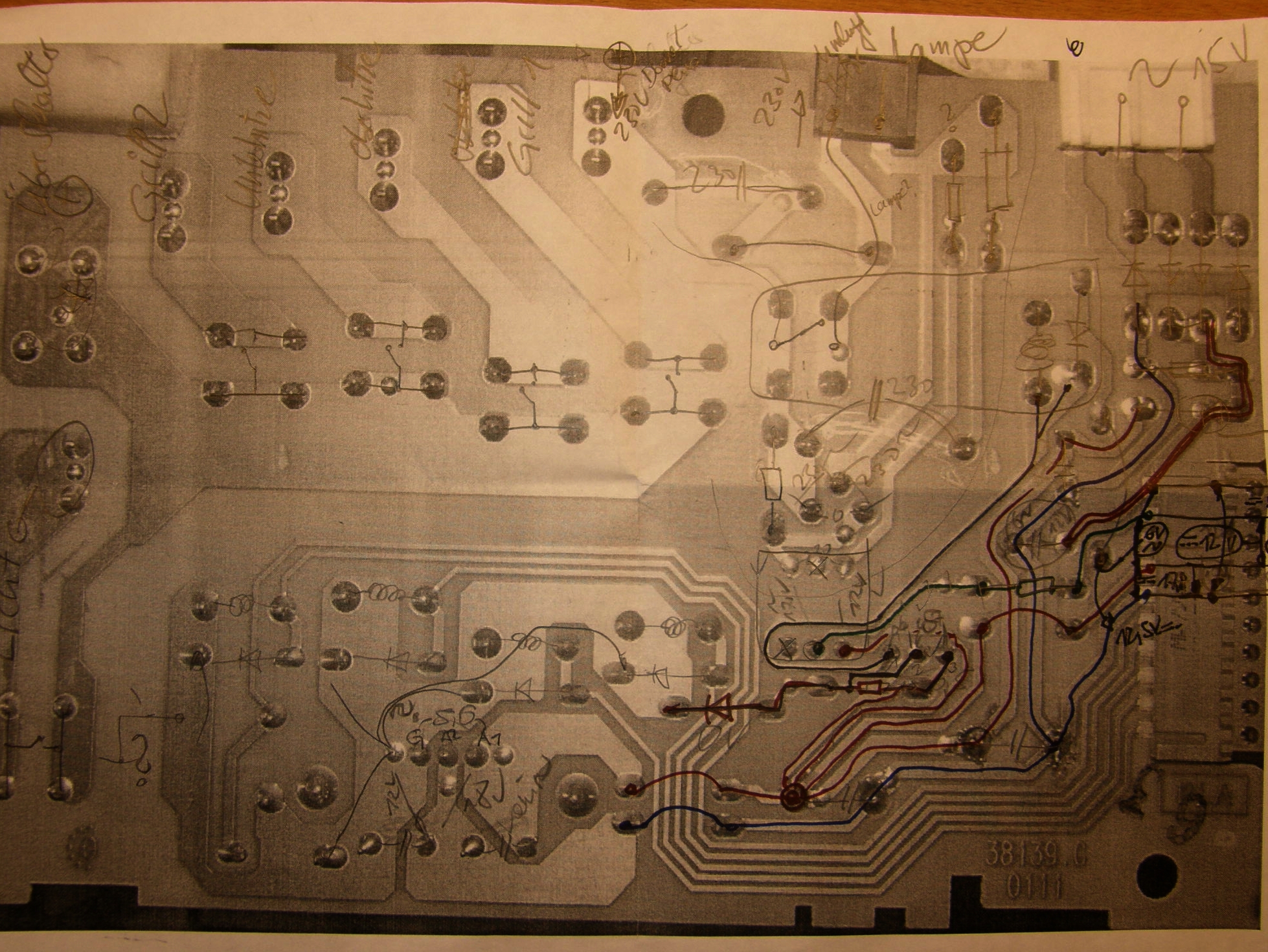

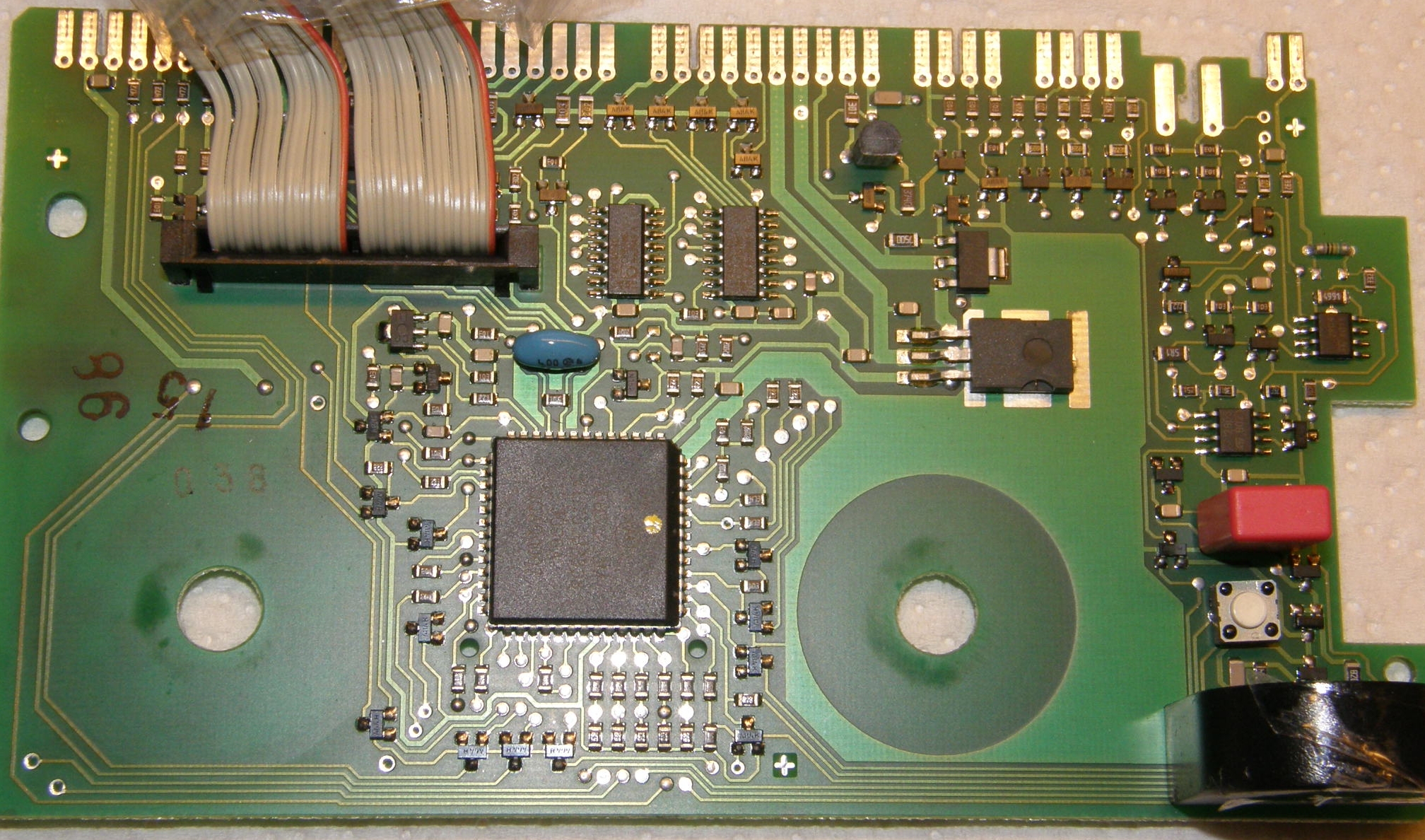

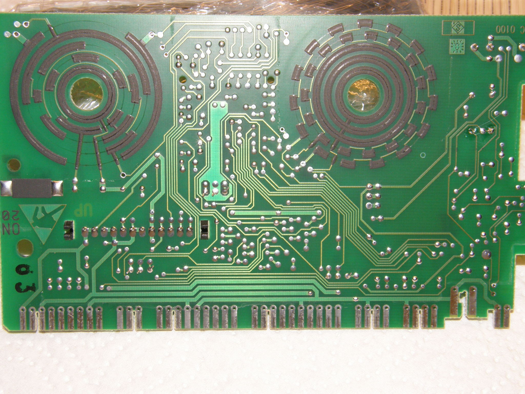

von A. L. (alex42)

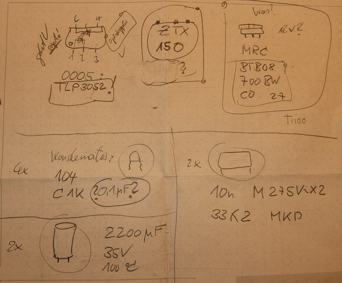

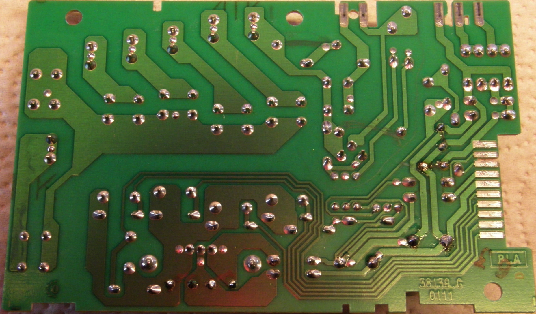

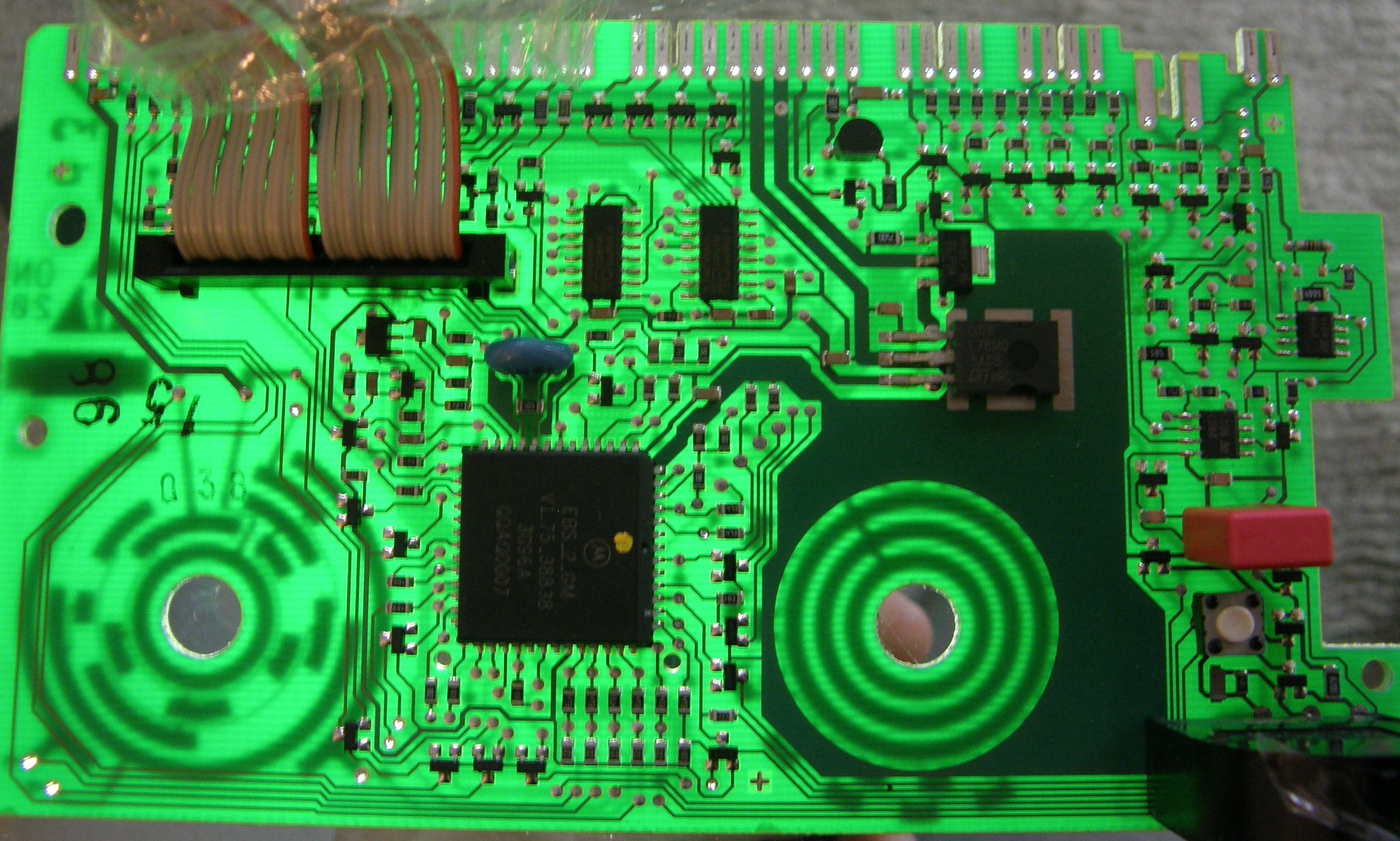

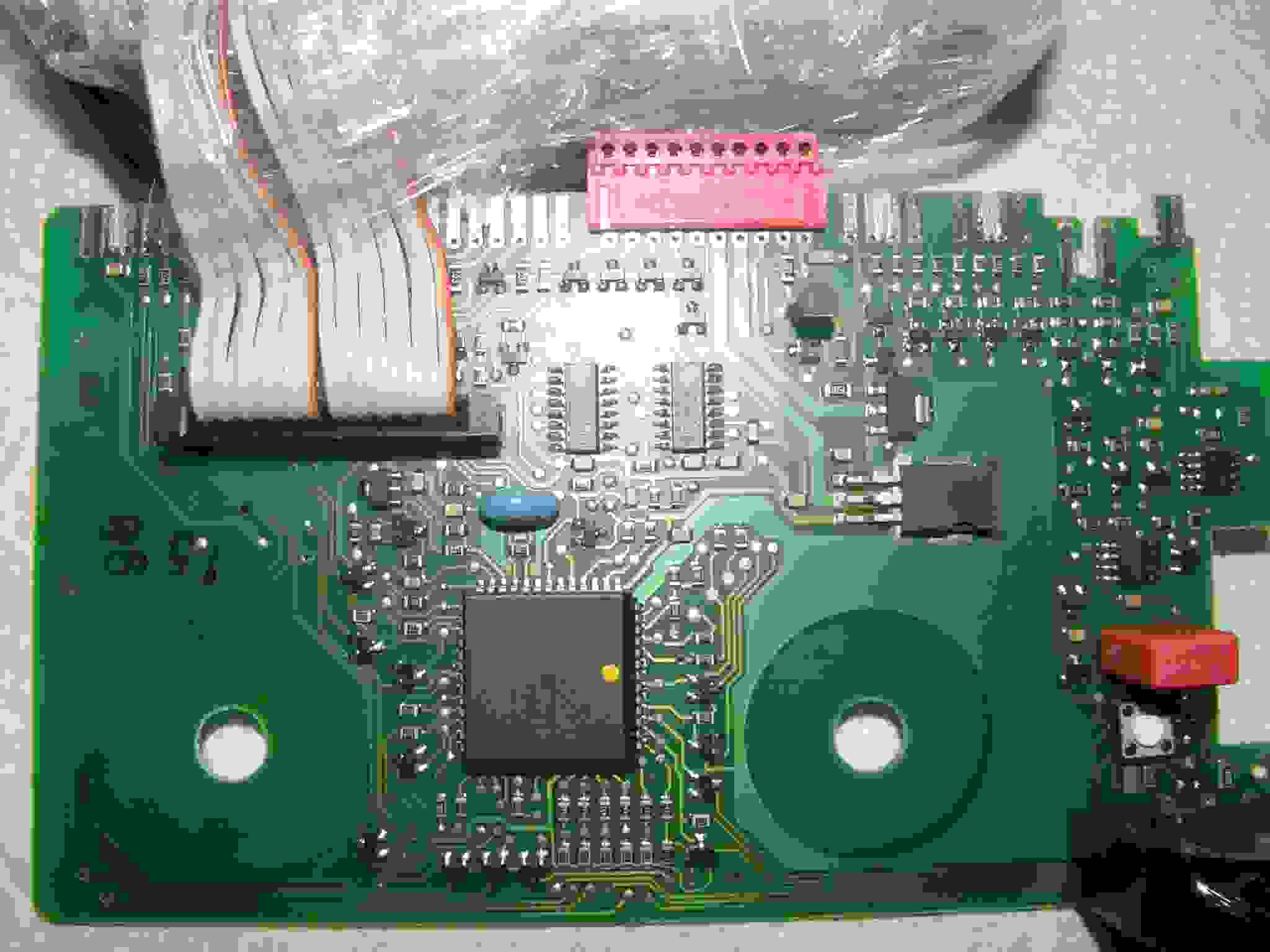

ok verstanden, as Bild ist nicht besonders, kann morgen bessere machen.
hab auch ne Skizze und die Bezeichnung der ics
von A. L. (alex42)
Hier ein paar ordentliche Bilder und der Versuch einer groben
Schaltplanskizze.

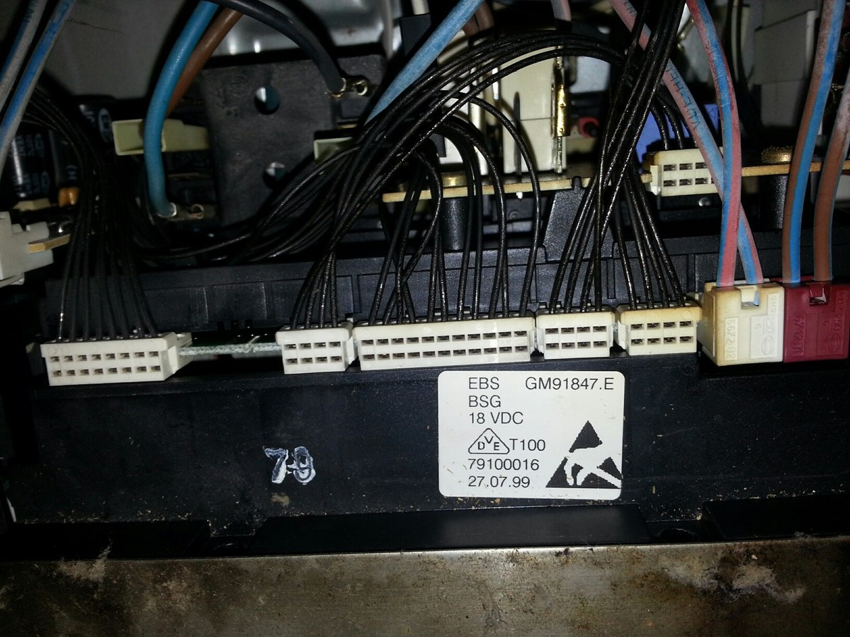

hast Du auch auch einen Stromplan für den Siemens Backofen HE68E50/01
etwa aus der gleichen Zeit (FD 7908)?
Wegen eines Defekts meines Energiereglers habe ich meinen Siemens
Backofen (HE68E50/01; FD7908) aufgemacht, um die Nummer des
Steuerungsmodul herauszufinden. Dabei habe ich den Stecker vom
Steuerungsmodul 264601 abgezogen und danach leider wieder falsch
aufgesetzt. Den Stecker vom Steuerungsmodul habe ich zu weit rechts (auf
dem 1. Bild linker Stecker mit den acht schwarzen Kabeln von hinten, auf
dem 2.Bild alles von vorne gesehen; der Stecker auf dem Steuerungsmodul
am linken Bildrand sitzt bereits falsch), d. h. ganz randständig
draufgeschoben. Nach dem Anschalten des Backofens ist dann auch noch das
Displaymodul (Programmmodul) 264602 ausgefallen und es roch etwas
verschmort. Die Kochplatten allerdings funkionieren noch einschließlich
Sensortasten. Ein achtadriges schwarzes Kabel verbindet die beiden
Module.
Der HE38E24-Stromplan zeigt viele Parallelen zu meinem Backofen.

netzteilfehler aus was ich aber nicht bestätigen ließ.
was komisch war dass zwei der drei Geräte funktionierten sobald das
kommunikationskabel zu der abgebildeten Einheit abgesteckt wurde, die
programmwahl Anzeige hat aufgehört zu flackern Bedienung war auch ganz
normal möglich.
hört sich eigentlich zu einfach an, das Problem an der Sache ist sobald
das Netz getrennt wird und wieder eingeschaltet wird kommt die
fehlermeldung "er2 netzanschluss falsch" direkt nach ein paar Sekunden
mit piepsen.
trennt man das kommunikationskabel direkt nach Anlegen von Spannung
bleibt der Fehler erst mal weg. -meine Vermutung daher die netzabfrage
findet beim hochfahren nur über einen gewissen Zeitraum statt danach
wird es anscheinend nicht mehr abgefragt.
da sich auf der abgebildeten Elektronik auch ein netzteil befindet was
vom Trafo separat gespeist wird, habe ich diese Einheit auch mal
testhalber gegen getauscht was aber leider nichts gebracht hat.
hat jemand bereits versucht den Bus ein und Ausgang auf der Haupt
Elektronik zu tauschen?
vielen Dank für eure rückmeldungen vielleicht kriegen wir das Problem in
den Griff ;)
von MaWin (Gast)
Na ja, wenn ich mir die ersten uralten Bilder anschaue, wundere ich mich
über den Carbon Abrieb, der sich auf der Platine verteilt. Das würde ich
zuerst mal gründlich reinigen. :-<<<
