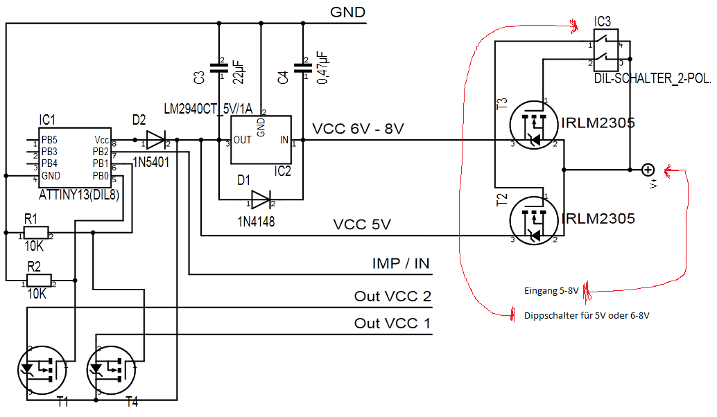

Ich suche einen Low Drop Festspannungsregler 5V mit min. 1A
Ausgangsspannung der deutlich kleiner ist als der LM2940CT den ich jetzt
nutze. Gefunden habe ich den LM2940 im SOT-223 Gehäuse, aber der ist
nirgends verfügbar. Evtl. hat ja noch jemand eine Idee?
Als nächstes hätte ich nur gern gewusst ob meine Schaltung so wie
ausgedacht auch funktioniert bzw. ein teil davon den ich noch nicht
testen konnte. Da ich als Schalter gerne Dipschalter nutzen würde und
die verfügbaren nicht mehr als 200mA schaffen, habe ich 2 Transistoren
mit eingeplant. Die Dipschalter sollen je nach Stellung den einen oder
anderen Transistor schalten damit der Dipschalter bei max Belastung (1A)
nicht wegschmort.
Grund für das Umschalten ist das ich einmal mit 5V oder mit 6V-8V (je
nach akku typ) arbeiten muss/kann. Dipschalter deshalb weil dort die
Gefahr nicht so hoch ist das jemand ausversehn umschaltet. Bei
Schiebeschaltern geht das deutlich leichter.
Vielen Dank :)
> testen konnte.
Nö, solange du mit der Diode D2 die Betriebsspannung vom Tiny
wegsperrst, springt der kleine gar nicht erst an. Es fehlen ausserdem
Abblockkondensatoren rund um den MC. Denke dran, das der Regler deine
VCC1 und VCC2 auch regelt, eine SMD Ausführung kann nur begrenzt Wärme
abführen.
Ausserdem besteht höchste Gefahr, falls du je T2 durchschaltest und 6-8
Volt einspeist. Der Tiny geht dann kaputt.
von (prx) A. K. (prx)
Nein.
Die ggf. offen hängenden Gates von T2 und T3 sind Murks.
Die N-FETs T1 und T4 werden dank Ansteuerung mit 5V nicht sonderlich
viel Spannung liefern (5V - Ugs). Da sind P-FETs angesagt.
von Marco H. (marco_h)
Hu Ja! Die Diode passt so natürlich nicht :)
T2 wird nur geschaltet wenn 5V anliegen. Deshalb ja der Dipschalter.
Und VCC1/T1 und VCC2/T4? Die bekommen doch 5V vom LM2940. Und der Wird
bei 8V->5V/1A nicht einmal Handwarm. Warum sollen jetzt T1 und T4 warm
werden?
Nur um das mal in den Kopf zu bekommen. T1 und T4 schalten nur masse
durch wenn 5V anliegen. Laut Datenblatt macht dieser Mosfett bereits bei
5V komplett auf bzw. 0,3V weniger. Das wären 4,7V was völlig ausreichend
wäre. Wie ich T2 und T3 anders lösen könnte weis ich ehrlich gesagt
nicht. Da hoffe ich auf einen Tipp. Bis vor 2 Monaten wusste ich nicht
einmal was ein Mosfet ist, deshalb Bitte ich um nachsicht :)
Marco Ha schrieb:
> T1 und T4 schalten nur masse durch wenn 5V anliegen.
Wenn sie nach Masse schalten sollen, dann solltest du sie auch nach
Masse schalten lassen und nicht wie im Bild nach 5V.
> Wie ich T2 und T3 anders lösen könnte weis ich ehrlich gesagt nicht.
Pulldown-Widerstände.
Ich bin ein Held ey!
Hab ich doch wirklich das falsche Layout Hochgeladen. Bitte T1 und T4
nicht beachten! Die Schalten nur masse durch. VCC+ für VCC1 und VCC2
hole ich direkt vom LM2940!!
Tut mir echt leid!
Aber das T2 und T3 murks sind dachte ich mir fast. Pulldown Widerstand
also. Muss ich erst einmal lesen :)
Und zum Thema Positiv oben und GND unten: Merke ich mir für die nächste
Schaltung :)
Ich melde mich
Vielen Dank
Apropos T2/T3: Mit Pulldown wirds da aber auch nichts, jedenfalls wenn
das wie gezeichnet N-FETs sind. Kanns nicht auf die Schnelle nachprüfen,
weil mein Google grad kaputt ist und den Typ nicht kennt.
Jedenfalls täte es auch ein einziger P-FET parallel zum Regler. Der
erspart dir dann auch gleich noch D1.
Ja T2 und T3 sind N-Logl Fets
Ein P-Fet? Du meinst für den eingang von 6-8V. Und was ist mit den 5V?
Ich kann keinen Dip mit 5V 1A belasten. Ich brauch doch 2 Fets? Oder wie
hast du das gemeint?
Grüzle Marco
Bin grad zu faul zum zeichnen, also muss es Prosa tun: Source an Vin vom
5V-Regler, Drain an Vout von ebendiesem. Gate hat Widerstand zu Source
und DIP-Switch zu GND.
Ist der P-FET nichtleitend, dann greift der Regler. Ist er leitend, dann
wird der Regler vom ihm überbrückt.

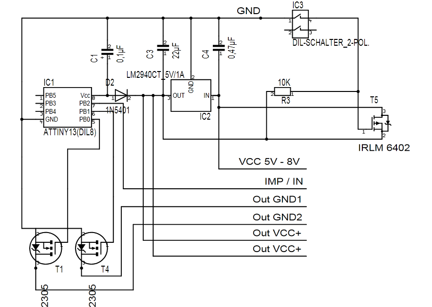

von Marco_H (Gast)
Habe das ganze mal aufgebaut und es lüppt. Ich war erstaunt wie klein
die SOT23 Transistoren sind. So fein musste ich noch niemals Löten ;)
Jetzt verstehe ich auch die Aussage wegen der Temperatur!
Habe den Stromlaufplan nochmal angepasst und hoffentlich nichts
vergessen. Abblockkondensator am Tiny13 ist jetzt auch vorhanden. Auch
T1 und T4 sind jetzt so gezeichnet wie ich es wollte. Es wird nur masse
Geschaltet. Den LM2940 behalte ich da SMD wohl zu warm werden würde.
Gibt es evtl. noch was zu verbessern?
von Maik M. (myco)
Ist ein Wunder, dass es läuft, die Diode D2 ist falschherum.
Auch ist zu bedenken, dass der Mosfet T5 eine Diode enthält (in deinem
Schaltplansymbol auch recht gut erkennbar), dh. deine Eingangsspannung
wird generell abzüglich der Vorwärtsspannung direkt an den Tiny
gelangen. Bei 8V am Eingang, kommen am Tiny 6,8V an, was 0,8V zuviel
ist!
T5 gehört andersrum rein, wie in
Beitrag "Re: Frag zur Schaltung und ersatz für LM2940CT-5 gesucht"
T1 und T4 könnten einen Pulldown-Widerstand am Gate vertragen, damit das
nicht offen ist wenn der µC grad nicht läuft. 10-100K.
Und wozu soll die ebenfalls verkehrte D2 gut sein?
von Marco_H (Gast)
T5 wird doch nur geschaltet (dipschalter) wenn 5V anliegen. Wenn der
Dipschalter auf 0 steht werden die 6-8V über den LM2940 geregelt.
Die Diode deshalb weil der LM2940 0,5V - 0,7V mehr als er dürfte (5
stück getestet) an Vout hat. Aber falsch herum ist Sie trotzdem :)
T1 und T4 bekommen natürlich ein Pilldown verpasst.
Aber nur wenn man T5 richtig herum anschliesst. Im Bild leitet zwar auch
der Transistor, wenn eingeschaltet, immer aber dessen Body-Diode. Bei 8V
rein liegen also ca. 6,6V am Controller.
Angesichts deiner Vorliebe für verkehrt herum eingezeichnete Komponenten
wärs natürlich möglich, dass auch T5 anders verbaut als gezeichet ist.
Rustikaler Ansatz. Wenn der LM2940 sich nicht so benimmt, wie geplant,
dann macht man einfach eine Diode dahinter. Die Idee, dass du da evtl.
etwas falsch gemacht hast...
Der Haken: Wenn ein LDO wie der LM2940 sich auf dem Multimeter seltsam
benimmt, dann schwingt er wahrscheinlich. Der ist etwas pingelig, was
den ESR seines Ausgangskondensators angeht. Zu wenig ist bei dem genauso
übel wie zu viel. Was hängt bei dir denn da dran? Dem Schaltbild nach
wärs ein völlig unpassender Folientyp oder Kerko.
Aha, so etwas wie eine Erektionsstörung :D
(Sorry, musste jetzt sein, Die Vorlage war zu gut)
Da hast du recht. Falsch eingezeichnet :))
An Vout des LM2940 hab ich einen Tantal mit 22µF und an Vin einen Tantal
mit 0,47µF
Im Schaltbild sind es keine Tantal weil ich keine passenden in Target
gefunden habe.
Pulldown für T1 und T4 hab ich jetzt auch und die Diode erst einmal weg.
Das löst allerdings nicht das Problem mit dem Regler.
