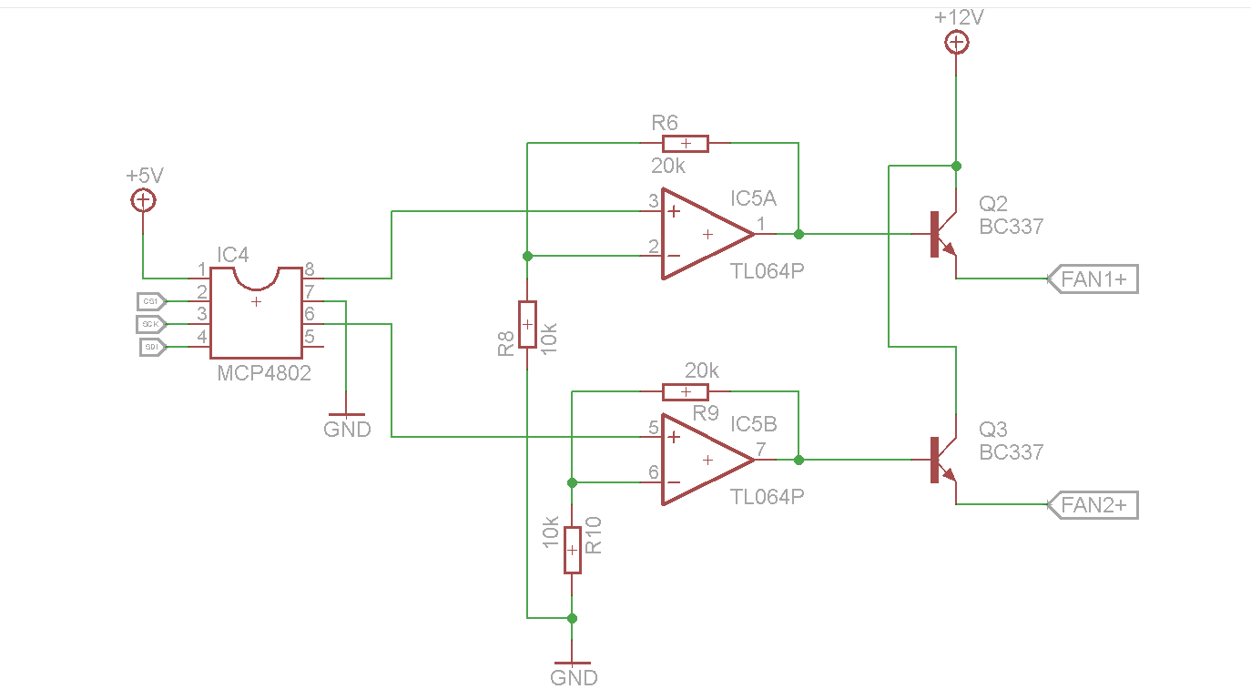

ich habe euch einen Schaltplan angehängt ;)
Ich habe vor einen PC Lüfter (bzw. mehrere) anzusteuern. Da PWM nicht in
frage kommt, habe ich mich für die Spannungsänderung entschieden. Also
möchte ich einen DAC nutzen. Damit alles kompackt bleibt den MCP4802
dualDAC.
Ich habe mir gedacht, der DAC hat eine Vref von 2,048 bzw. 4,096V. Also
kann ich per 8Bit die Ausgangsspannung bis 4,096V einstellen. Da ich für
den Lüfter jedoch 12V brauche und natürlich einen höheren Strom als der
DAC liefern kann habe ich nach dem DAC noch einen OP-Amp gesetzt der
meine Spannung verdreifacht. Im Schaltplan sieht man nun nicht die
Spannungsquelle des OP aber der hängt an 12V ;) Danach wird die
Ausgangsspannung an einen Transistor auf die Basis weitergegeben und der
Lüfter kommt an den Emitter des Transistors. 12V werden dann an den
Collector angelegt.
Ich würde gerne mal wissen ob die Schaltung so ok ist? Oder habe ich
irgendwo nen Fehler gemacht?
Am Transistor fallen ja nun noch 0,7V ab, die dem Lüfter nicht zur
verfügung stehen... gibt es da eine halbwegs einfache Möglichkeit die
noch irgendwie rauszukitzeln? ^^
Ich danke euch allen!

Hallo Henry, also da sind doch noch ein paar Fehler drinnen ;D
> dualDAC.
Schade, PWM wäre da Ideal. Aber mit einem DAC geht es auch, nur evt.
etwas umständlicher.
Das ist soweit richtig, doch wirst du mit 4V schon lange den Trans im
sättigungsbetrieb betreiben.
>Da ich für
Warum verdreifachst du die Spannung denn ? Der Transistor braucht
zwischen Basis und Emitter 0,7V, das kannst du wunderbar in der
Kennlinie deines BC337 sehen ;)
> Collector angelegt.
Die Idee ist damit auch soweit ok.
Das ergibt sich ja nun ;$
Also die 0,7V fallen nicht an der CE Strecke ab, sondern an der BE
strecke. Der Lüfter bekommt "fast" 12V ;)
LG und gutes Gelingen wünscht
Tim
Gast #2848003
Und stell dir vor: im TL064 sitzen auch noch 1-2 Transistoren mit
entsprechendem Spannungsabfall ....
-> den OP solltest Du mit mindestens +15 V versorgen.
außerdem braucht der TL064 eine negative Versorgung von mindestens -3V
in Deiner Schaltung da du sonst spannungen unter 6-9V nicht einstellen
kannst.
Gruß Anja
Gast #2848005
Ja, ich habe schon befürchtet dass mir der Transistor wieder das Genick
bricht :-)
Ich habe die Spannung des DAC verdreifacht unter der Annahme dass ich am
Transistor (basis) die Spannung anlegen muss die ich am Emitter dann
haben möchte... das wird wohl der Fehler sein... aber wie dann... unter
0.7 sperrt er ja. Ich finde meinen Fehler noch nicht so ganz...
PWM wäre besser aber leider haben viele Lüfter (3pin) dann ein leichtes
surren... das stört mich dann... um das zu vermeiden muss ich die
Spannung ändern.

Gast #2848066
also meiner Meinung nach kannst du 3 versionen bauen(vll noch mehr)
1. Du nimmst ein PWM Signal und glättest das anständig.
2. Du schliesst den Lüfter einfach an den Ausgang des OPs an. Den Strom
sollte der denk ich abkönnen. musst du halt nur die Verstärkung des
invertierenden Verstärkers ändern. So, dass du mit dem DAC am OP von
0-12V reglen kannst. Meistens reicht eh von 8-12V und komplett aus.
3. du schliesst den Emitter des Transistors an die rechte Seite von R6
an und kappst die Verbindung von Ausgang des OPs mit R6. Widerstände
entsprechenden eiunstellen und du hast einen linearregler
