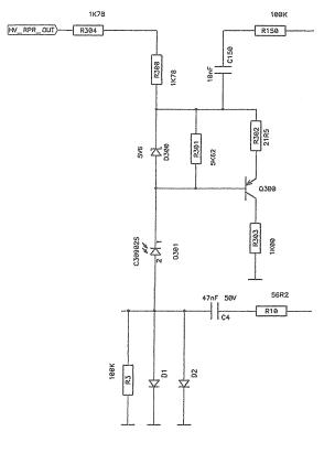

hallo leute!
ich versuche gerade den genauen durchblick bei einer schaltung zu
bekommen aber ein paar details sind mir unklar...
der schatlungsteil soll den strom einer avalanche photo diode (APD)
begrenzen um eine zerstörung bei zu großer einstrahlung zu vermeiden.
der stromimpuls der durch die bestrahlung entsteht ist im ns bereich und
wird mittel transimpedanzwandler an R10 weiter verarbeitet...
wird bedingt durch eine große einstrahlung der strom durch die APD zu
groß,wird er durch die transistorschaltung begrenzt... die ac-kopplung
oben dient der messung der amplidute und soll keine weitere rolle
spielen.
meine frage ist hier, wie genau die begrenzung von statten geht?
danke!!

Gast #2849708
hallp falk!
hab die schaltung nochmal nachgebildet... hoffe sie ist jetz besser zu
erkennen
vielleicht noch ein paar details...
die APD ist auf eine VR von etwa 242V vorgespannt um eine
stromverstärkung von rund 100 bei 50°C zu erreichen (nach datenblatt).
es handelt sich um die C30902S von PerkinElmer.
der pnp ist der fmmt92csm con SEME LAB mit einer fT von 50MHz, also
recht fix.
der strahlungsimpuls hat eine breite von etwa 10ns, also ja, die
begrenzung muss dementsprechend schnell sein und ist sie auch. die
komplette schaltung ist im einsatz und soll zwecks verbesserungen neu
qualifiziert werden...
Falk Brunner schrieb:
> Von welchen Strömen und Pulsbreiten reden wir denn?
kommt darauf an, wieviel der ausgangsleitung des laser reflektiert wird.
ausgangsleistung der LD beträgt etwa 56W und die ankommende optische
leistung kann durchaus so groß sein, dass die APD eine zerstörung
erfährt, auch bei wenigen ns impulsbreite
darum soll es aber nicht gehen.
mir geht es lediglich um das schaltungsprinzip :)
die spannung an R2 steigt bedingt durch größer werdenden strom -> BE
spannung steigt und der trans fängt an zu leiten -> trans leitet strom
durch R5 (21ohm)und R4
...kommt das soweit erstmal hin?

Ja, aber deine neue Schaltung ist unvollständig und hat andere Namen für
die Bauteile. So kann man wunderbar aneinander vorbei reden . . .
>recht fix.
50 MHz sind fix für einen 10ns breiten Impuls? Glau ich eher nicht.
Das will ich sehen. Hast du Oszillogramme davon?
Für einen Pulslaser eine normale Größe.
Hmm, die HV Quell hat 3,6k begrenzungswiderstand. D.h. es können maximal
4W an der Laserdiode umgesetzt werden (Leistungsanpassung). Naja, ist
schon was.
So in etwa. Dabei bildet Q1 und R5 eine Art Konstantstromquelle, warum
auch immer, u.a. damit Q1 nie in Sättigung geht und immer schnell
schaltet. D5 ist zur Spannungsbegrenzung da, damit Q1 nicht durch zu
große Pulse sonstwie aufgesteuert werden kann. Allerdings wird dadurch
die Schutzwirkung begrenzt. Ob die Schaltung in wenigen Nanosekunden
wirklich schalten kann, ist für mich eher zweifelhaft.
Wenn es nur um 10ns kurze Pulse geht, ist glaub ich eine schnöde
HF-Drossel deutlich einfacher und funktioniert auch bis hunderte von
MHz. denn die wirkt schnellen Stromanstiegen entgegen. Ein kleiner
Kondensator mit ein paar Dutzend pF an der APD kann gerade soviel Ladung
speichern, wie sie für normale Pulse benötigt werden. Bzw. man schaltet
parallel zur APD einen Widerstand, welcher im Ruhefall ohne Laserpuls
den nominalen Strom der APD leitet. Kommt der Laserblitz, kommutiert der
vom Widerstand zur APD, die Längsdrossel verhindert den Stromanstieg.
Einfach und passiv. Mal so als Brainstorming-Idee.
