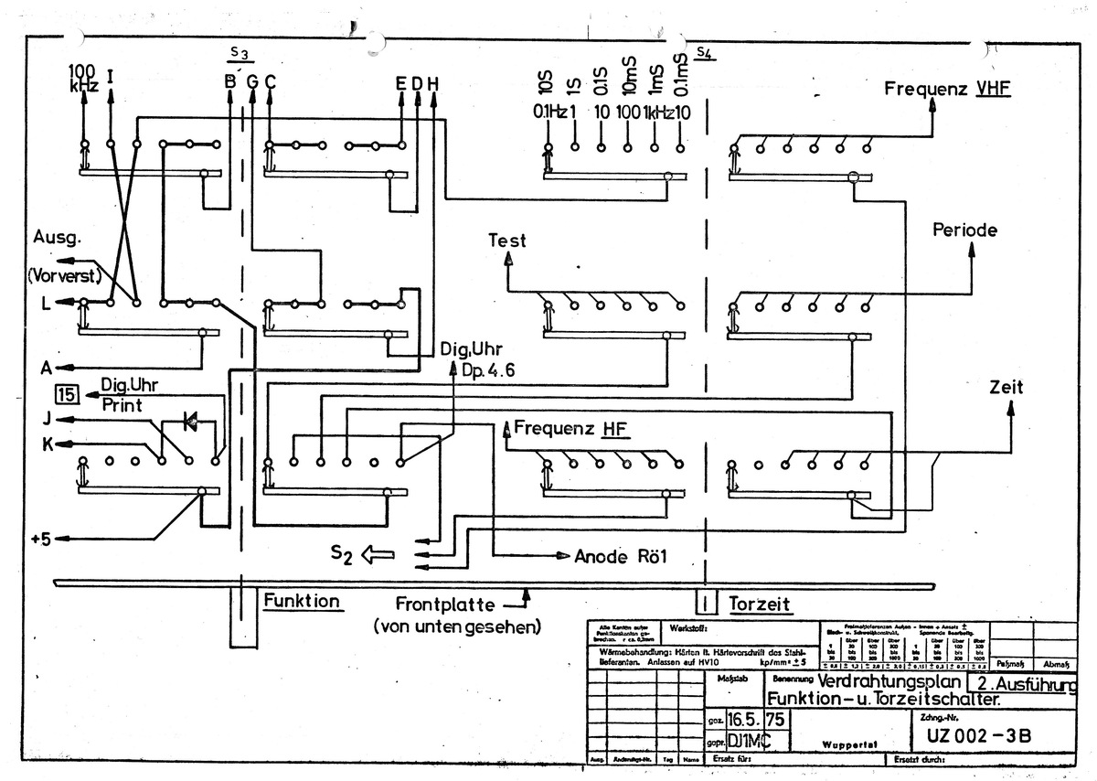

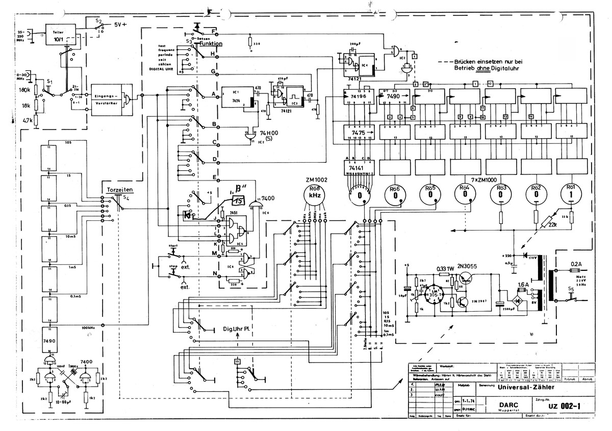

Hallo Leute! Ich habe auf der UKW-Tagung einen Universalzähler nach DJ1MC ergattert und möchte das Gerät restaurieren. Hat jemand vielleicht einen Schaltplan dafür oder weiss wo man ihn herbekommen kann.

Hallo zusammen. Ich habe noch den Originalplan von DJ1MC. Mit ein paar Nixies könnte ich auch noch aushelfen. Alles andere ist ja - bis auf den Trafo - nur Feld- und Wiesenkram. 73 Wilhelm

Falls die Unterlagen noch nicht gefunden wurden, ich habe sie als PDF Datei! `73 Christoph

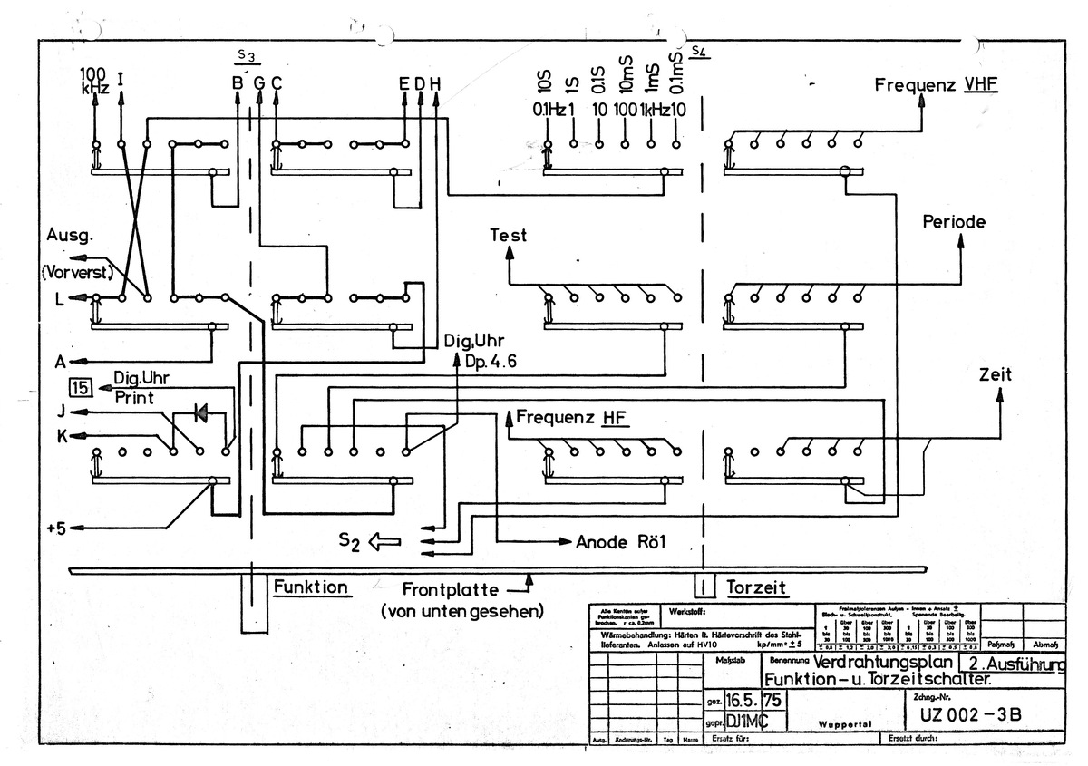

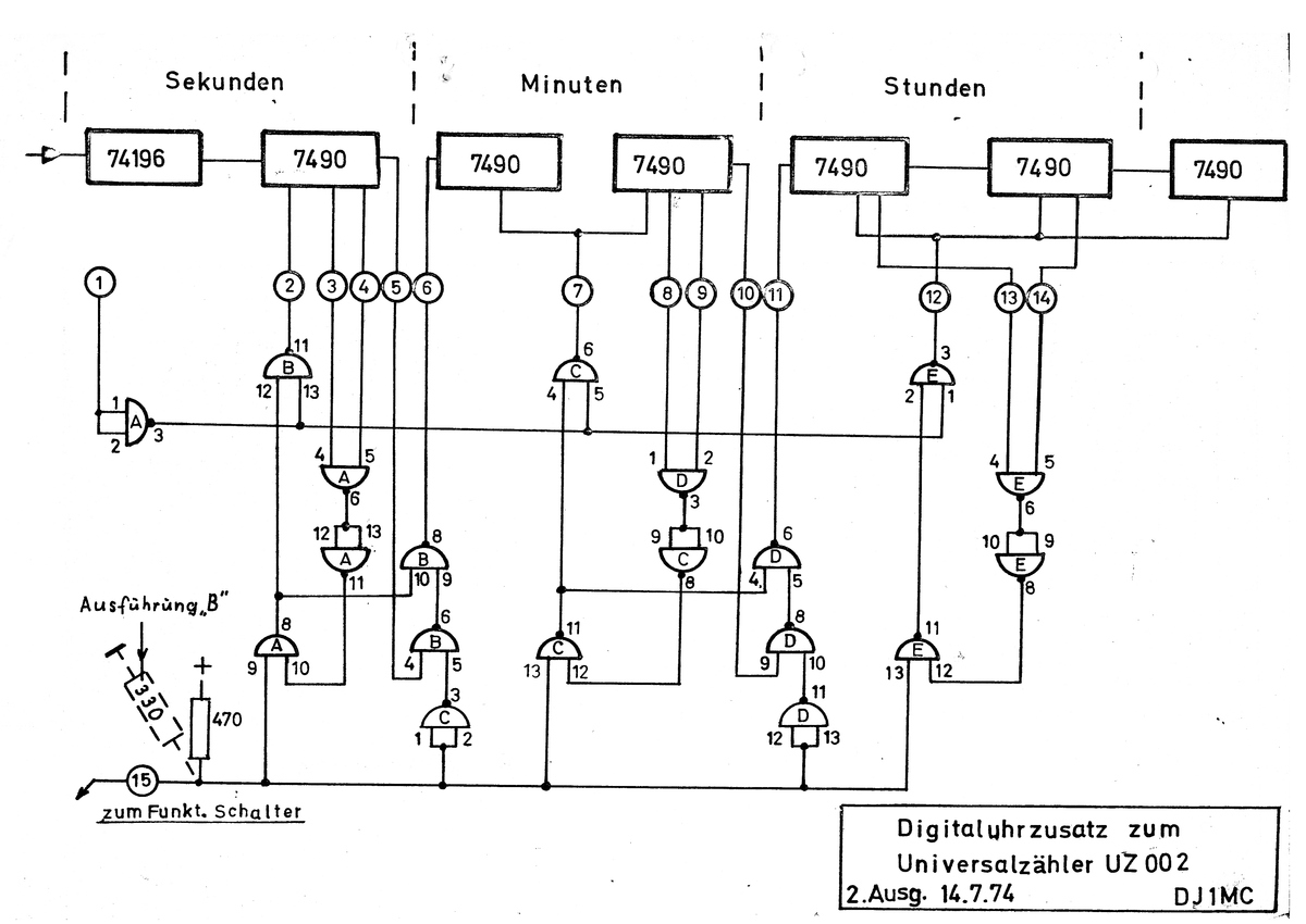

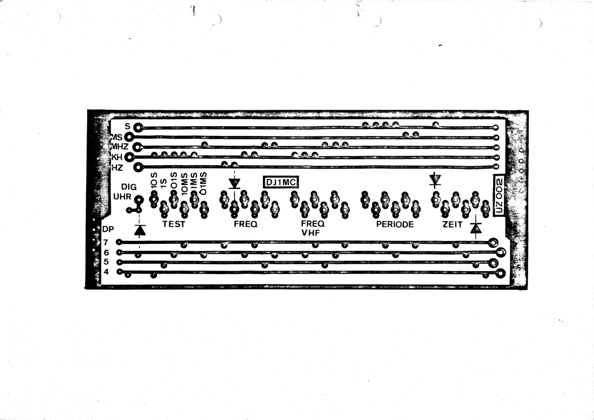

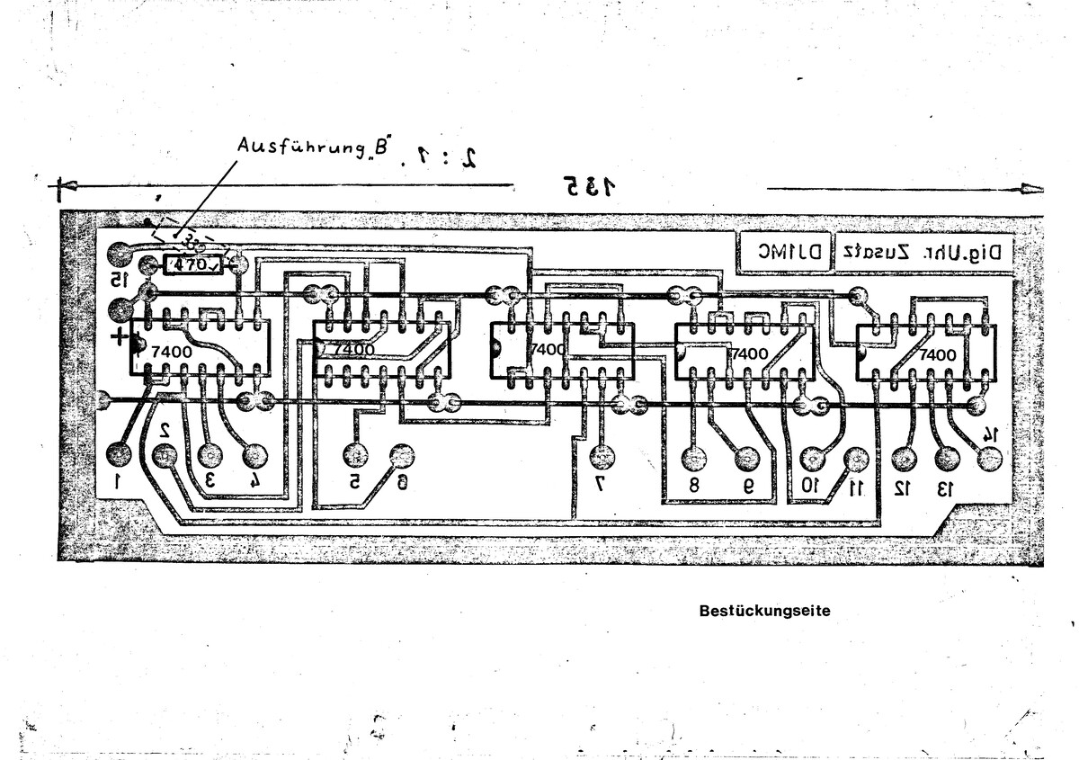

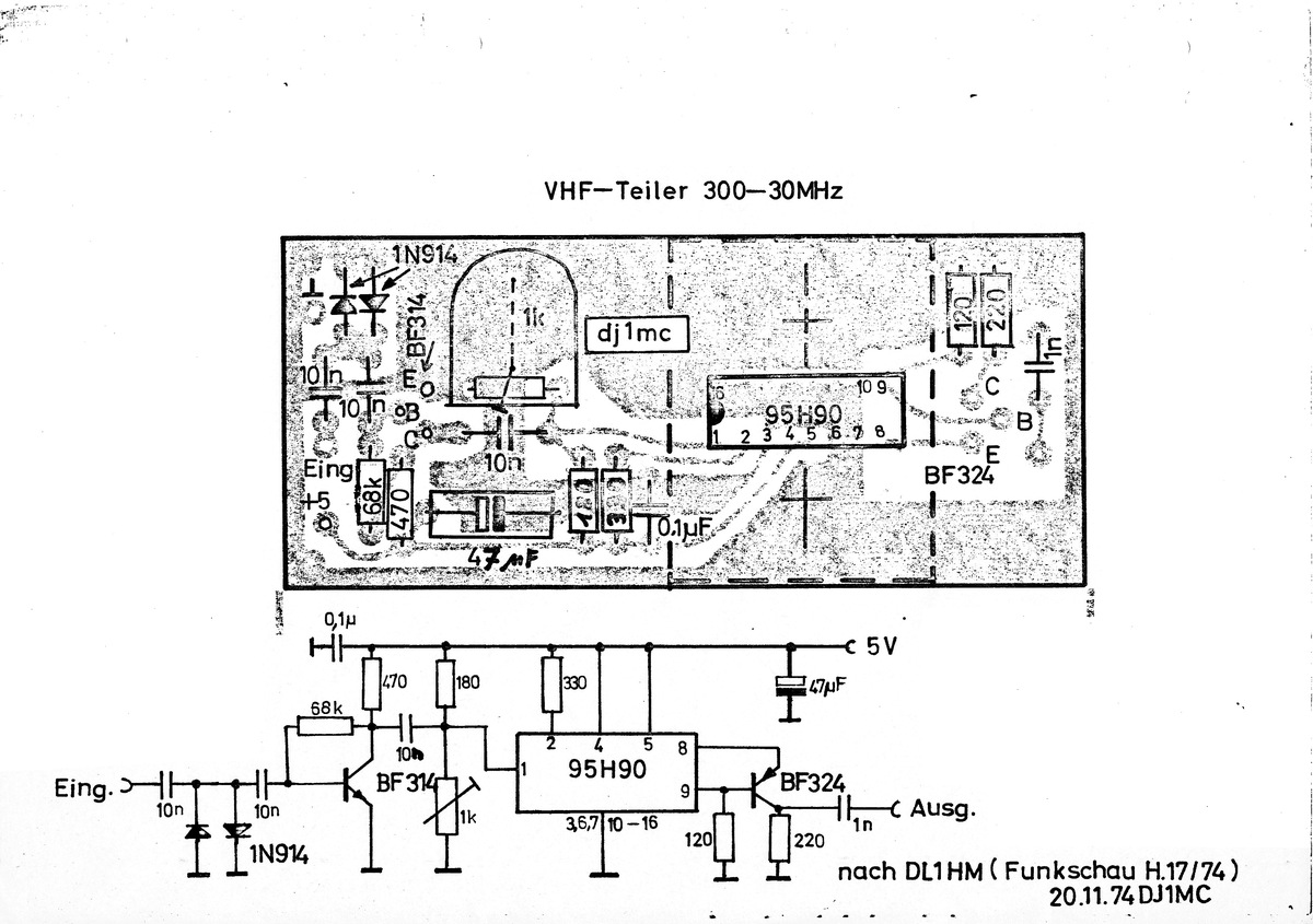

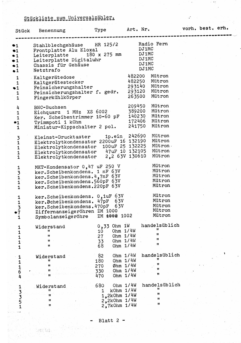

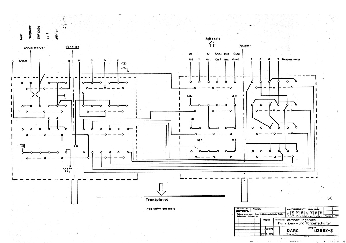

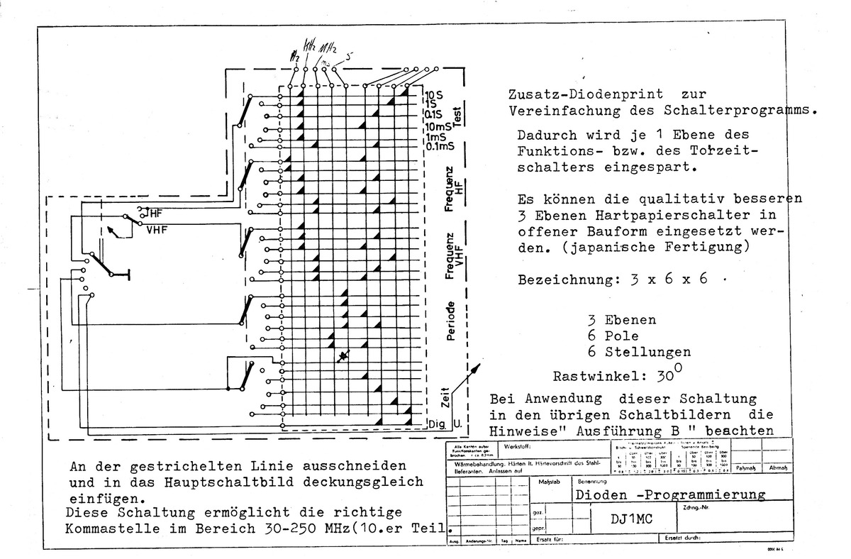

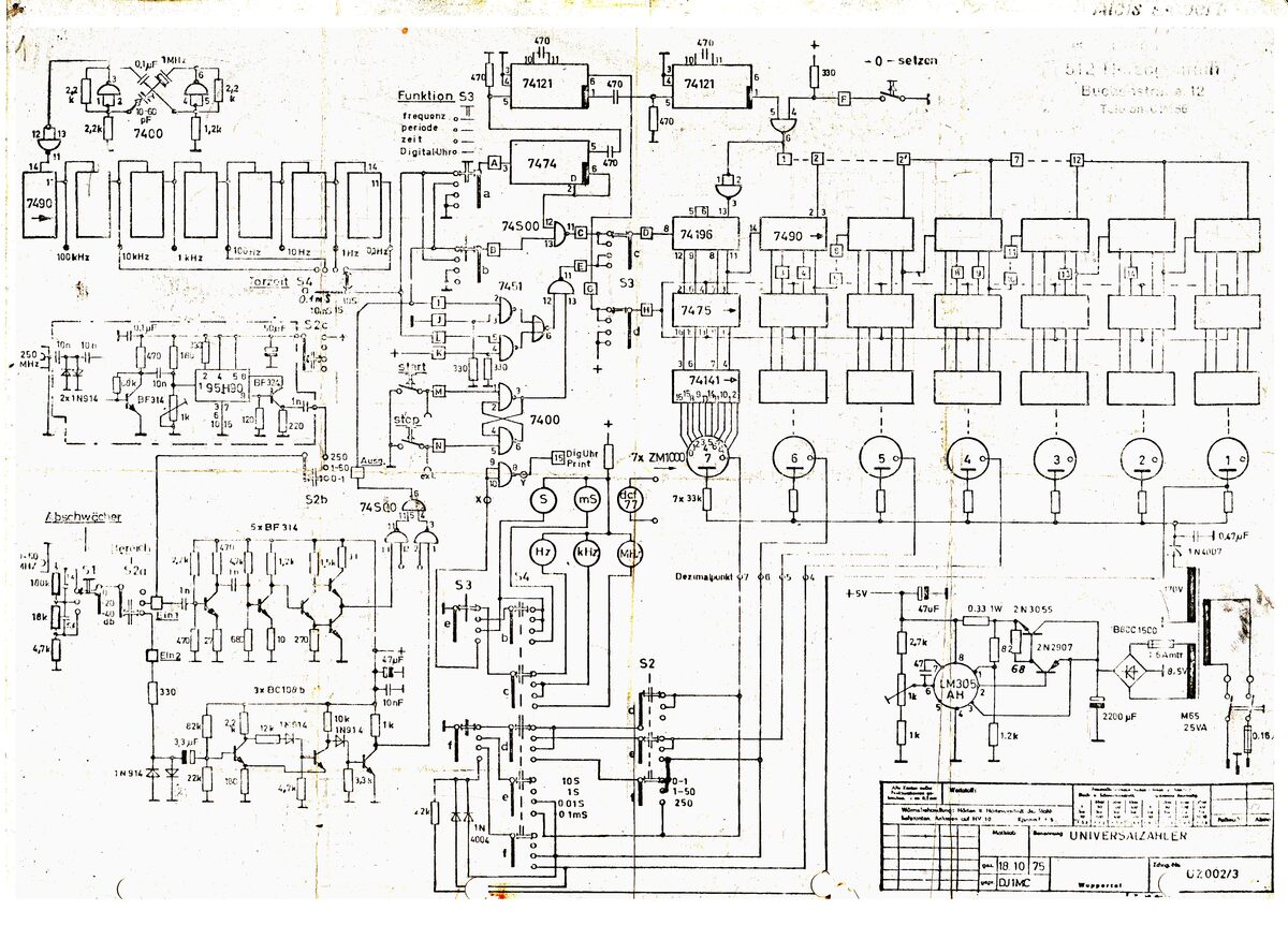

Inzwischen habe ich mal die alten Schaltpläne eingescannt und habe davon mal Bilder gemacht. Siehe Anlagen
