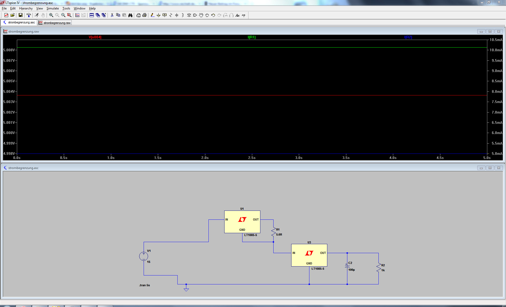

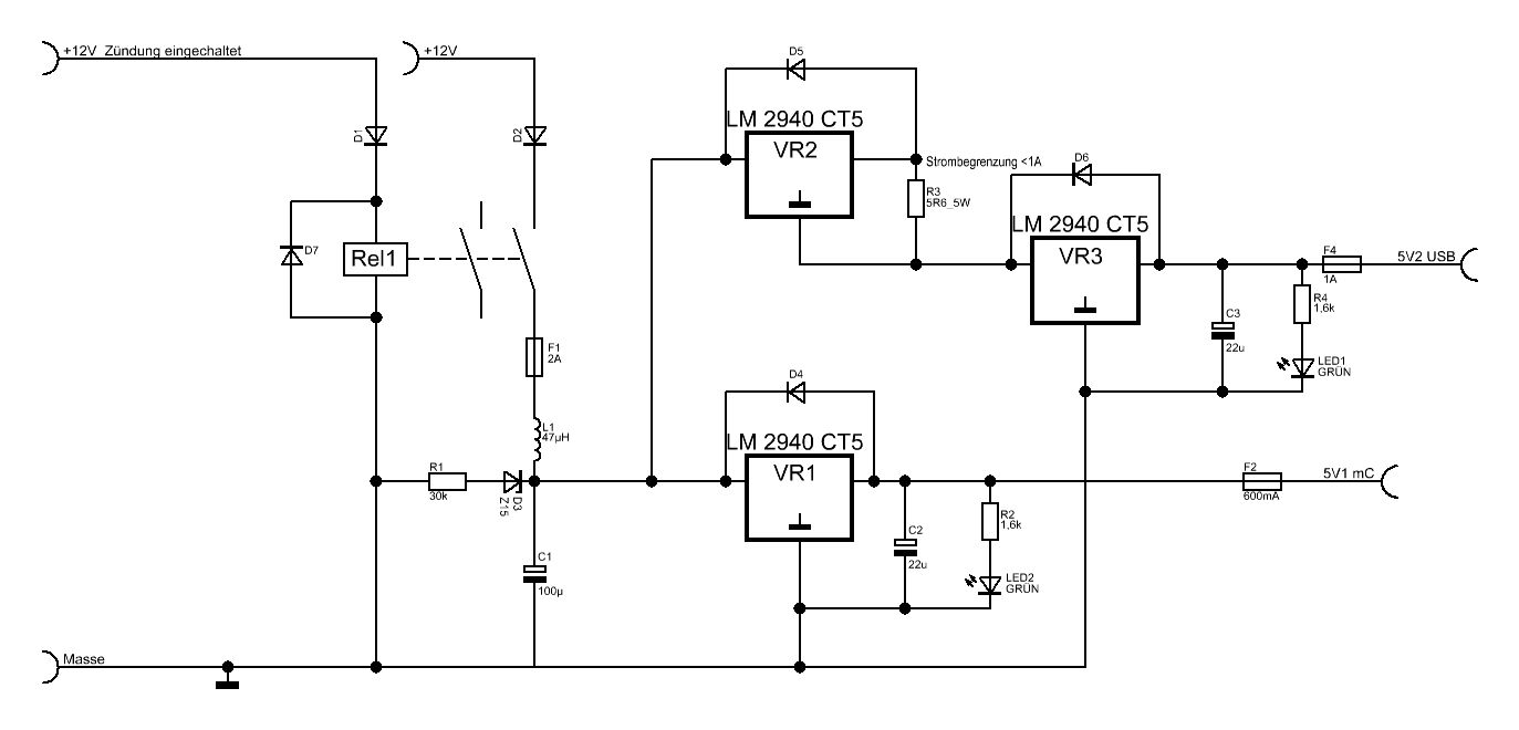

Ich bin eine Ganganzeige für mein Motorrad am "basteln". Diese soll über
einen stormbegrenzten USB Anschluss zum laden des Navis/Handys verfügen.
Dazu habe ich das WWW durchforstet und eine interessante einfache
Schaltung gefunden (http://www.elektroniker-bu.de/bleigellader.htm). Da
die Strombegrenzung nahe der 1A liegen soll, habe ich mich für den 5,6
Ohm (+-1% Tol.) Widerstand entschieden. Rechnerisch kann dann ein
maximaler Strom von 901mA fließen (abzüglich Toleranz des Widerstandes).

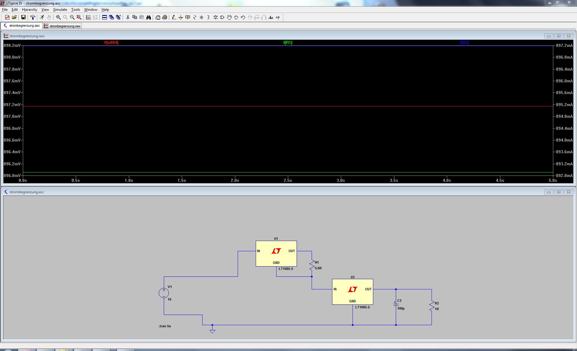

Mit LtSpice getestet, einmal 1 Ohm und einmal 1kOhm Last = Passt.
Als Spannungsregler habe ich den LM 2940 CT5 ausgesucht, da er für den
Automotiv Bereich ist. In dessen Datenblatt steht jedoch:
Vout + 2V <= Vin <= 26V
Da die zwei Spannungsregler jedoch in reihe geschaltet sind, kann ja
theoretisch nur noch 5V an dem zweiten anstehen. Denkt ihr die Schaltung
ist so realisierbar oder muss ich mir einen anderen Spannungsregler
aussuchen?
Danke euch für eure Antworten.

Deine Stelle würde ich eine normale 12 V (Zigarettenanzünder-)
Autobuchse anbauen, die für
alles mögliche zu gebrauche ist (inkl. Handscheinwerfer/ Lampe bei
Reparaturen). In diese Buchse dann diese billigen, bünig abschließenden
12 V zu 5 V USB- Wandler stecken.Fertig.
von Mike J. (emjey)
1A ist für die meisten normalen 12V zu 5V Wandler schon zu viel, die
schaffen meistens nur 500 bis 750mA.
Du kannst dir einen Wandler mit einem MC34063A und externen Transistor
aufbauen, dann ist der Wirkungsgrad sehr hoch und es wird nichts warm.
Nach den 5V würde ich einen MosFET und einen OpAmp als Strombegrenzung
verschalten. Als Shunt kannst du einen 0.01 oder 0.1 Ohm Widerstand
nehmen, als Vergleichsspannung würde ich die 5V runter teilen.
10mV (100mV) Spannungsabfall an den 0.01 (0.1) Ohm sind dann 1A.
Als Versorgung für den OpAmp (LM358 ist okay) kannst du die 12V nutzen
die du vorher mit einem LC-Tiefpass und Z-Diode stabilisiert hast.
Der Widerstand R1 bei der Z-Diode ist aber zu groß, wenn du willst dass
deine Z-Diode lange lebt ist das sicherlich okay, allerdings ist sie
dann nahezu wirkungslos.
Der MC34063A hält über 30V aus, wenn du alle Spannungen über 24-30V
mittels einer Power-Z-Diode abfängst haben die dahinter sitzenden
Bauteile ein langes Leben.
Du musst zwischen F1 und L1 noch eine Diode verbauen, Plus von der Diode
an Masse, Minus an die 12V.
Ich persönlich würde zwischen F1 und L1 noch einen kleinen Widerstand
verbauen, so dass bei deinen 1A Last rund 100mV abfallen. (0.1 bis 0.3
Ohm)
Oder du schaust einfach mal auf MaWin's Seite.

Ein simpler 7805 mit Verschraubung an eine kühlende Fläche (z.B Gehäuse
aus Aluminium) sollte reichen. Der 7805 begrezt den Strom auf einen Wert
irgendwo zwischen 1 und 2 Ampere.

...und ist beim ersten grösseren Spannungsimpuls hinüber. Das am
USB angeschlossene Gerät reisst er dann gleich mit in den Abgrund.

Ich habe mich mit nem Arbeitskollegen unterhalten. Der meinte im
Auto/Motorrad können Spannungsspitzen über 30V auftreten. Aus dem Grund
habe ich mich für den LM2940 entschieden und auch der Kondensator C1
wird für 50V ausgelegt. Das Gehäuse wird auch aus Aluminium sein. Wer
kennt es nicht aus dem Auto HiFi bereich. Plus und CHinch nie auf der
selben Seite verlegen == Mit Masse verbundenes Gehäuse.

Das stimmt, ich werden mit dem Strom auch ein wenig runter gehen, so an
die 750mA-800mA. Das wird langen.

Den Tiefpass hab ich ja schon mit L1 und C1. Da muss ich aber noch
rechnen.
Danke für den Hinweis, werde einen 270Ohm 2Watt Widerstand und eine
Supressor Diode nehmen.
Erledigt

Ich habe mal >300 V GEMESSEN (Guzzi mit Kontaktzündung).
