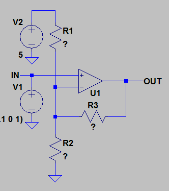

OpAmp Verstärkerschaltung berechnen macht mir Probleme
Gast #2855034
eigentlich ist das schon peinlich, ich hab schon 100te
OpAmp-Verstärkerschaltungen berechnet und gebaut, aber heute sitze ich
schon 3 Stunden an 3 Widerständen und bin einfach zu doof auf die Lösung
zu kommen.
es geht darum den Spannungsbereich von 0.45V ~ 0.61V linear auf 1V~4V
abzubilden. Und zwar mit einer einfachen Schaltung wie der im Anhang.
Kann mir jemand von euch mit einem Lösungsweg aushelfen?
Kann doch gar nicht so schwer sein, oder?
Danke schonmal
Michi
#2855142
Ja, ich meinte V2.
OK, dann ausführlicher:
R1||R2 ist Rx
5V * R2/(R1+R2) = Ux
Verstärkung ist (4-1) / (0.61 - 0.45) = 18.75
also ist R3 = 17.75 * Rx (nichtinvertierender Verstärker, der Offset ist
hierbei noch egal)
Dann den Fall 0.45V am Eingang und 1V am Ausgang einsetzen. Am -Eingang
liegen auch 0.45V an wie am +Eingang (Opamp-Regel #1) :
Ux ---- Rx ----- [0.45V] ---- R3------ 1V
In den OP fließt kein Strom (Opamp-Regel #2), also fließt der Strom
durch R3 auch durch Rx:
(1V-0.45V) / R3 = (0.45V - Ux) / Rx
Das entspricht
(1V-0.45V) / (17.75*Rx) = (0.45V - Ux) / Rx
Rx rauskürzen, Ux ausrechnen.
Spannungsteiler aus R1 und R2 so hinfummeln, dass Ux rauskommt.
(Irgendwelche Werte einsetzen)
Innenwiderstand vom Spannungsteiler (Rx = R1||R2) ausrechnen.
R3 = 17.75*Rx wählen.
Fertig.

Gast #2855540
Jetz bin ich angesteckt und verzweifle!
Meine Rechnung wie deine oben.
Ux = 0.481V
mit gewählten einem R2 = 1k ergibt sich
R1 = (U_V2/Ux - 1) * R2 = (5/0.481 - 1) * 1k = 9.395k
und damit
R3 = 17.75 * (R1*R2)/(R1+R2) = 17.75 * 903.8 = 16.042k
eingeben, simulieren, müll! What??

Gast #2855577
Hey Spontan, gibts doch mal spontan bei LTspice oder irgend einem
anderen Simulator ein... Wie Tommy schon schrieb: eingebem -> müll ->
What?
Aber wenn ich mit hand rechne (keine Simulation komme ich auf sinnige
Werte... da stimmt doch irgendwas nicht!
Gast #2855599
Vielleicht ist das ein Fall, bei dem es in Natura funktioniert und im
Simulator nicht.
Machmal ist ein Taschenmesser besser als ein Vielfachmesser.
MfG Paul
#2855698
Wenn man sich nicht verrechnet, passt auch die Simulation ;)
Wenn man sich diesen Spannungsteiler ansieht ([0.45V] ist ein Messwert
und keine Spannungsquelle), sieht man, dass Ux auf jeden Fall kleiner
als 0.45V sein muss. 0.481V sieht nach einem Vorzeichenfehler aus.

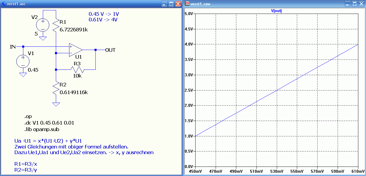

#2857099
Hier noch das gelöste Gleichungssystem. Details siehe mein vorheriger
Beitrag.
R3 = 10kOhm
Ue1=0,45V Ua1=1V Ue2=0,61V Ua2=4V U2=5V
R1 = R3*((Ue2-U2)*Ue1-(Ue1-U2)*Ue2)/((Ua2-Ue2)*Ue1-(Ua1-Ue1)*Ue2)
R2 = R3*Ue1/(Ua1-Ue1-R3/R1*(Ue1-U2))
