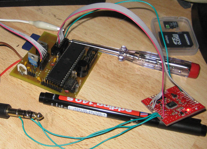

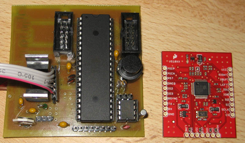

von Mw E. (Firma: fritzler-avr.de) (fritzler)
Macht schon Sinn.
Da kannste dann nen ordentlichen DAC+Pufferstufe einbauen für guten
Höhrgenuss ohne dich dumnm und dusselig zu zahlen für highend Player.
Außerdem kannste es leichter reparieren wenn maln Defekt auftritt.
Hab sowas auch schon vor, allerdings mit AVR und externem Decoder (mit
I2S für DACs, kann zusätzlich ogg, aac und wma). Wird dann irgendwann
(tm) fertig.

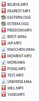

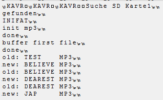

Dann poste ich für die Faulenzer mal mein Testcode ;)
Per UART (8.3 Dateiformat) wird die Datei auf der SD Karte ausgewählt
und abgespielt.
Mitm VS1053 wirds dann abgespielt.
Der Code kann ja noch angepasst werden für Display und 6 Tasten.
