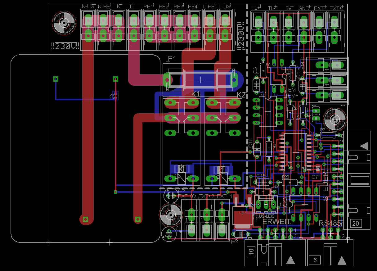

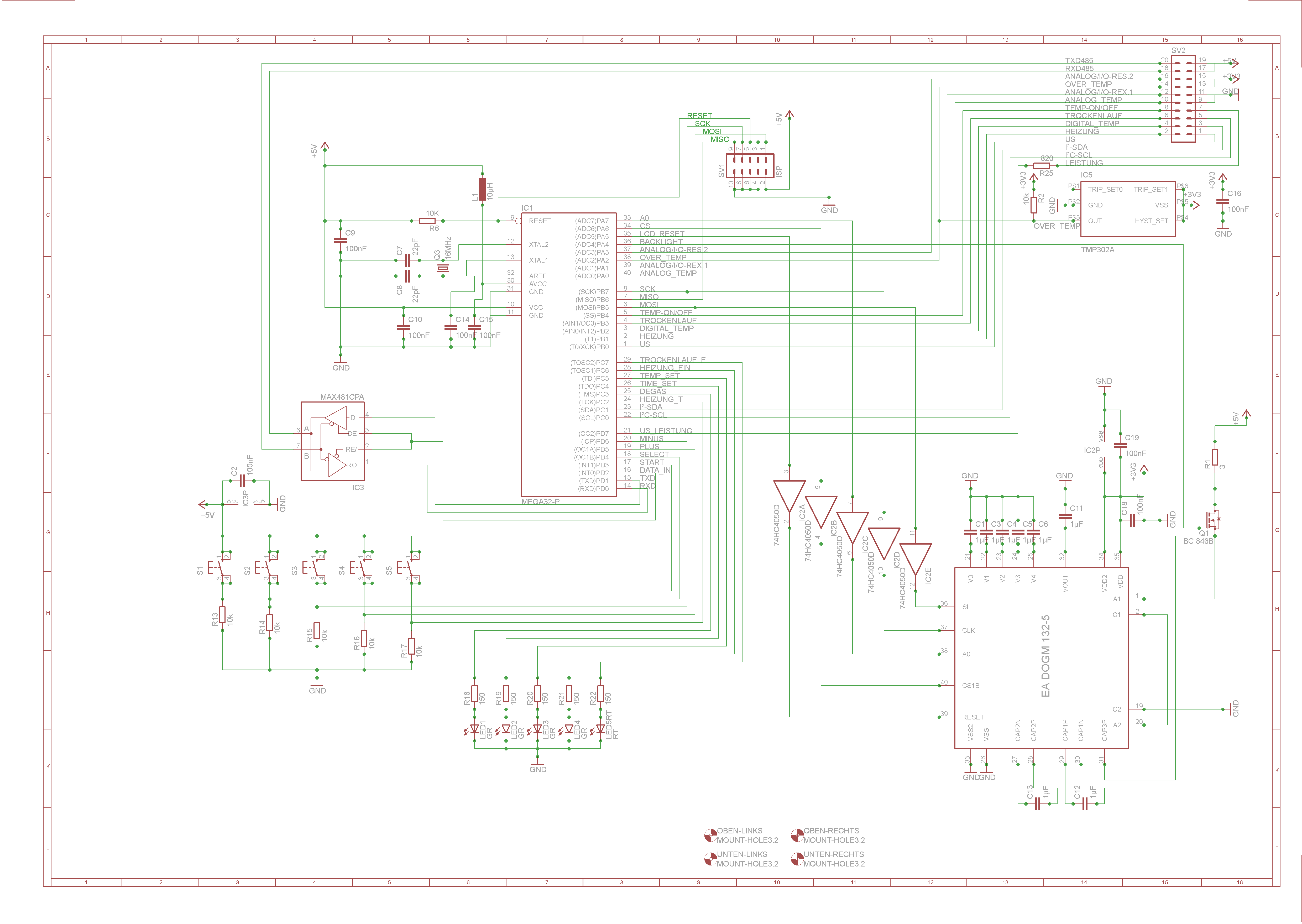

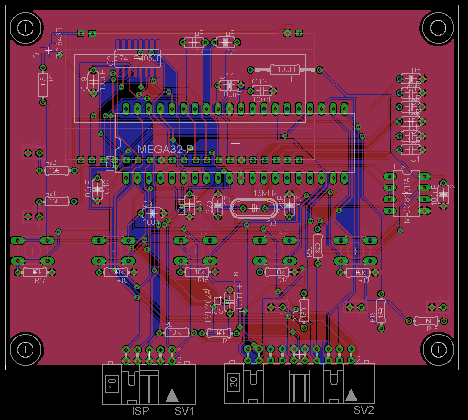

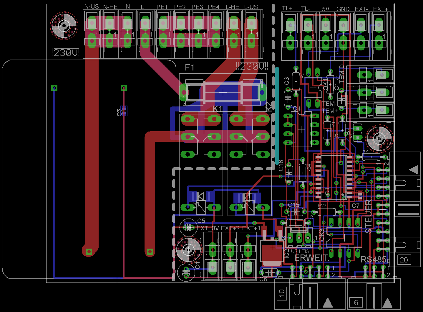

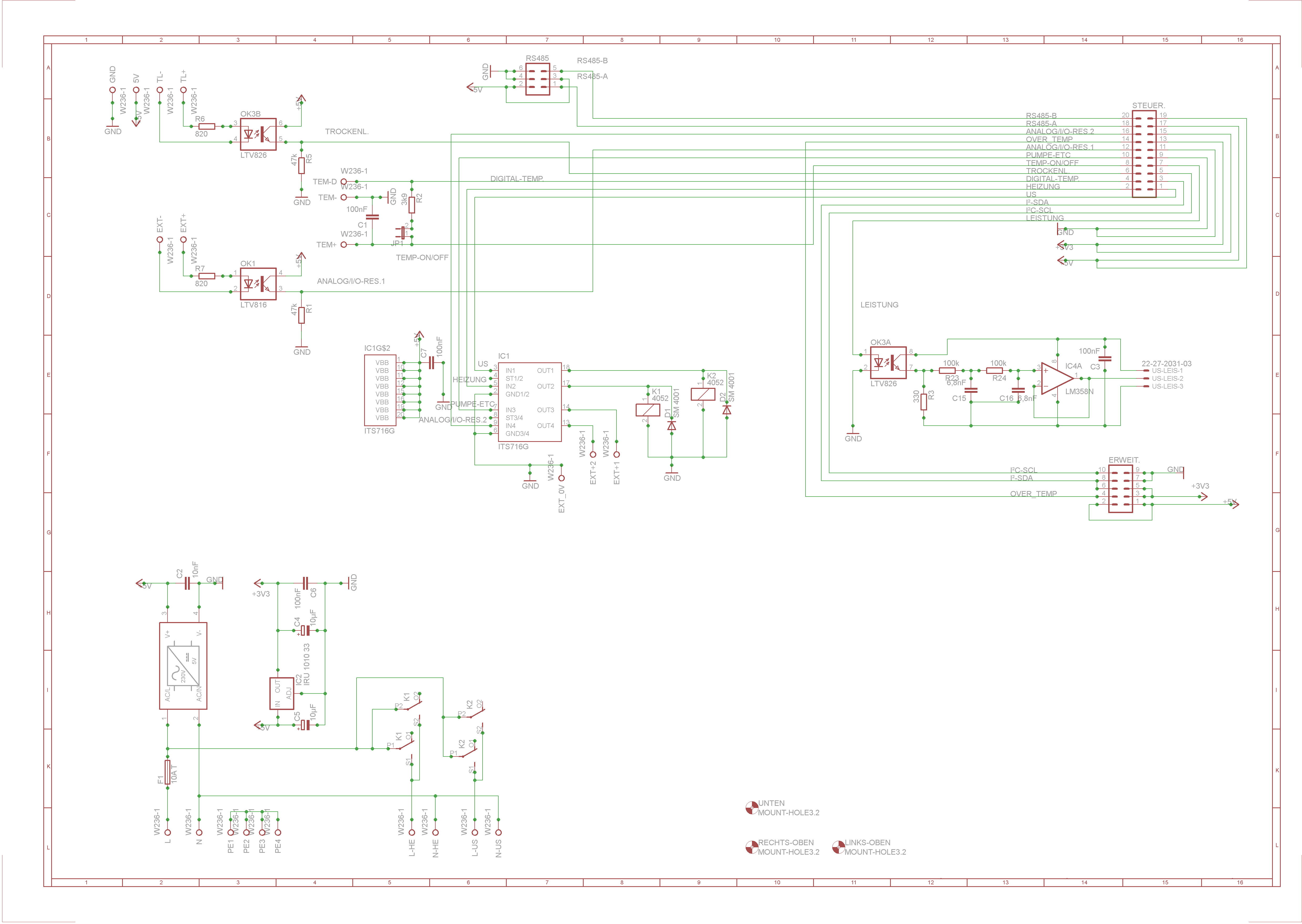

Ich habe eine kleine Steuerung mit zwei Platinen wie im Anhang zu sehen.
Diese sind über ein 1/2m langes nach Pe geschirmtes Flachbandkabel
verbunden.
Jetzt kommt es vor das von Zeit zu Zeit einige Pins dauerhaft aktiv
bleiben oder nicht mehr einschalten. Das kann man an den LEDs gut
erkennen. Aber am Display passiert noch was wenn man die Tasten drückt.
Der Watchdog spricht allerdings auch nicht an. Oft sind dann auch
eingestellte Werte wie Zeit und Temperatur verstellt.
Ich weiß nicht ob es nicht vielleicht dennoch ein Software Fehler sein
kann. Wenn man die Steuerung ein und aus schaltet dann geht wieder alles
ganz normal. Diese Phänomene treten für mein Erkennen sehr sporadisch
auf so alle 12-16h.

Könnte eine Instabile Versorgungsspannung auch ein Grund sein? Ich habe
wenn ich über das Relais 1,6kW schalte Schwankungen von 0,4V mit einer
Freq. von 75-80MHz über 100ns. Wie gesagt oft passiert nicht.

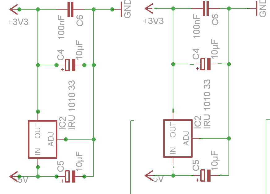

BTW: warum hast du so viele Junctions im Schaltplan?
Hast du mal andere Pläne angesehen? Sehen die auch so verpunktet aus?
Gast #2856276
Hallo Lothar,
ja die Juntions..., hab ich schon andere Pläne gesehen? Ja aber um
wirklich ehrlich zu sein habe ich die Junctions mehr als eine Art
Visualisierung der Verbunden Kreuzenden Leiter gesehen....... !? :)

Persönliche Seite #2856727
bla schrieb:
> Mal abgesehen von der Software ist das Layout bei dem Betrieb mit
> Netzspannung absolut ungeeignet und gefährlich!!!
> Ich würde mir mal den folgenden Artikel durchlesen, bzgl. Luft- und
> Kriechstrecken:
> Leiterbahnabstände
Ich bin auch gerade schockiert, dass das noch niemand zuvor gemerkt hat.
Das sieht wirklich nicht gut aus.
супертролль schrieb:
> Aaaaaaaaaaaaaahhhhhhhhhhhhhhhhhhhhh. Netzspannung. Sogar Profis wie ich
> vermeiden Netzspannungen auf Leiterplatten.
Das hingegen ist aber paranoider Unsinn.
Gast #2864181
erst mal danke für die Hinweise. Ich hab das Layout geändert,
entsprechend der vorgegebenen Leiterbahnabstände. Bei der einen
Stelle konnte ich den Abstand nicht einhalten aber habe dann eine
Fräsung vorgesehen. Geht das auch?
