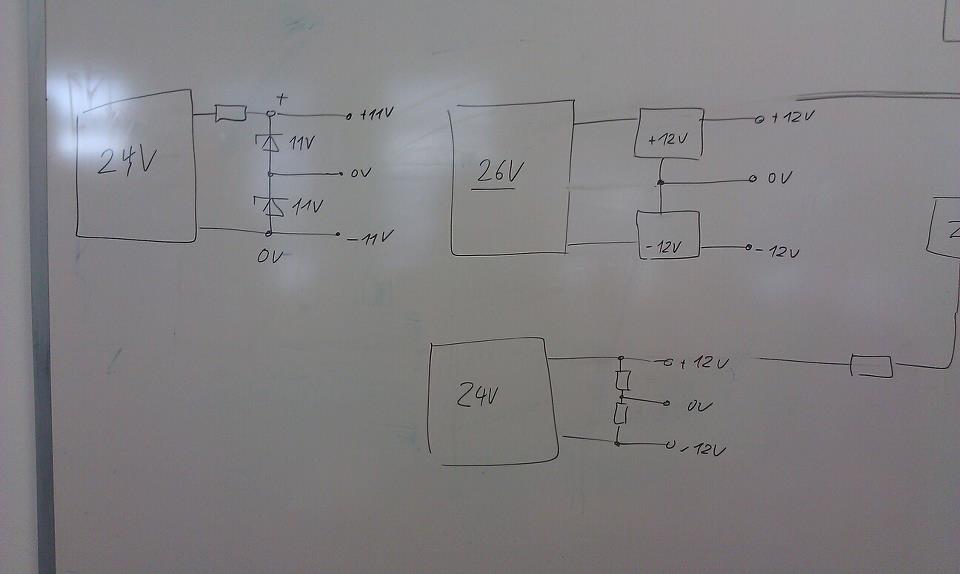

Hi, ich habe ein 24 V Netzteil und möchte daraus eine Spannung von +12V / 0V und -12 V abgreifen können. Kann mir bitte jemand sagen, wie ich das schaltungstechnisch realisieren kann?

wie meinst du das? geht das nicht einfach mit nem Spannungsteiler?
#2857119
Nicht, wenn die Belastung nicht auch symmetrisch ist.

Frank schrieb: > Bisher dachte ich, ich mache das einfach mit zwei in Reihe geschalteten > gleichen Widerständen aber dann hätte ich ja eigentlich +24 V / +12 V > und 0 V, ist das richtig? Das Problem ist eher, dass deine Lasten ja auch Teil des Spannungsteilers sind und sich deshalb das Spannungsverhältnis verschiebt. Frank schrieb: > DC DC Wandler hört sich für mich sehr teuer an... Hast du mal nachgeguckt anstatt nach "Gehör" zu gehen? Nachdem du ja nicht viel Leistung brauchst... (stimmen die 2mA oben wirklich?)
#2857155

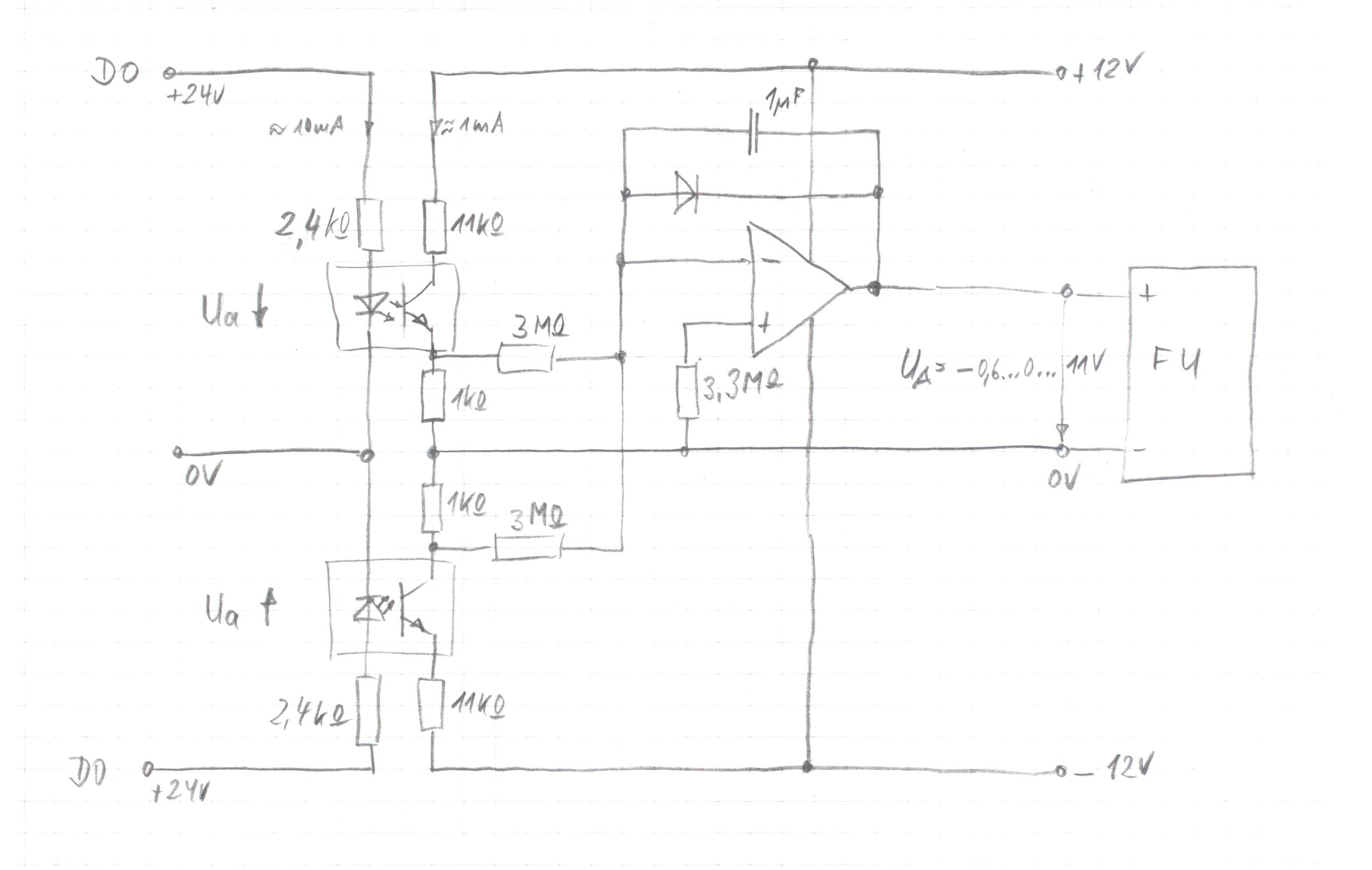

so...das ist meine Schaltung... Was mich vor allem interessiert ist, ob der Spannungsteiler da richtig ist...d.h. ist das Potential zwischen den beiden Widerständen wirklich Null??? Ich denke die 2 mA sind schon richtig...das war jetzt eine Schätzung...
#2857156
alls Rechts vom Optokoppler ist meine Platine...danach kommt ein Frequenzumrichter...außerhalbe der Platine... Die Platine wird mit +12 V / 0 V und -12 V versorgt... Alles Links vom Optokoppler ist meine SPS, die das ganze steuert...

Du hast da keine 0V. Warum nicht, ist schon weiter oben erklärt worden.
#2857169
Das ist doch mein Spannungsabfall oder??
#2857171
Ja und ? Im unbelasteten Zustand. Die Ausgangsspannung eines Spannungsteilers ist lastabhängig.
#2857172
D.h. das Bild hier ist doch falsch oder?
#2857173
ich meine die unterste Darstellung mit den Widerständen
#2857176
Nein wieso ? Ist ja nicht belastet.

Stefan schrieb: > Die Ausgangsspannung eines Spannungsteilers ist lastabhängig. Eben. Und dann macht man ihn eben lastunabhängig. Siehe z.B. Beitrag "Re: Spannungsversorgung" Jetzt muss Frank nur noch sicherstellen, dass seine FU-Schaltung nicht auch von dem 24V-Netzteil versorgt wird.

Ganz einfach: Mit noch einem op als impedamzwandler die 0V von nem spannungsteiler ganz belastungsfrei stabilisieren. ganz simpel und bilig.
#2857264
Wenn die Last wirklich klein ist könntest du die 0V (gegenüber dem 24V Netzteil eigentlich 12V) mit einem weiteren OPV erzeugen. Also die Last mit einem Impedanzwandler vom Spannungsteiler abkoppeln. Frank schrieb: > ich will damit einen OpAmp mit + 12 bzw. - 12 V versorgen... > ich brauche eine möglichst einfach Lösung...geht das nicht mit zwei in > Reihe geschalteten Kondensatoren? Mit zwei Kondensatoren gehts zwar nicht, mit einem weiteren OPV aber völlig problemlos. Der OPV wird als "1"-Verstärker beschaltet. An den Eingang kommt ein 1:1 Spannungsteiler und schon hast Du am Ausgang genau die halbe Spannung liegen. Dieser Ausgang wird dann Deine neue Masse. Die Belastung (damit ist der Teil gemeint, der unsymmetrisch ist) darf natürlich nicht größer als die zul. Belastung des verwendeten OPV sein. Gruss Harald

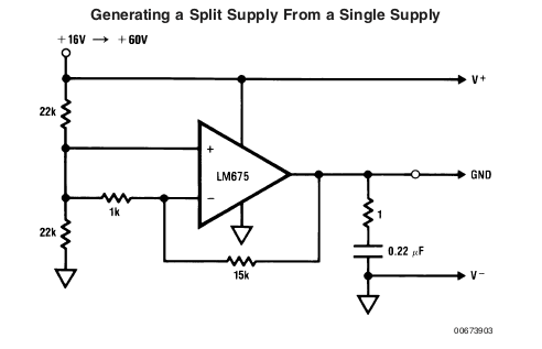

Frank schrieb: > ca. 2mA ich würde einen Rail-Splitter verwenden. z.B. den hier: http://www.ti.com/lit/ds/symlink/tle2426.pdf Gruß Anja

okay...nee, das soll keine Parallelschaltung sein...die Sache ist, das entweder der eine DO eingeschaltet wird, dann integriert der Integrier hoch, sodass der Frequenzumrichter (FU) die Drehzahl hochfährt oder aber der andere DO liegt auf High sodass der FU die Drehzahl des Motors runter fährt (hatte keinen AO). Ist dieser Kondensator für meine Zwecke geeignet? http://www.conrad.de/ce/de/product/360155/MKT-Folien-Kondensator-F-10 hab jetzt folgenden Opamp: LM358N ???? Steht dabei, dass dieser mit +/- 16 V versorgt wird...ist das jetzt die ideale Spannung mit der dieser arbeitet? Geht auch +/- 12 V? Danke!

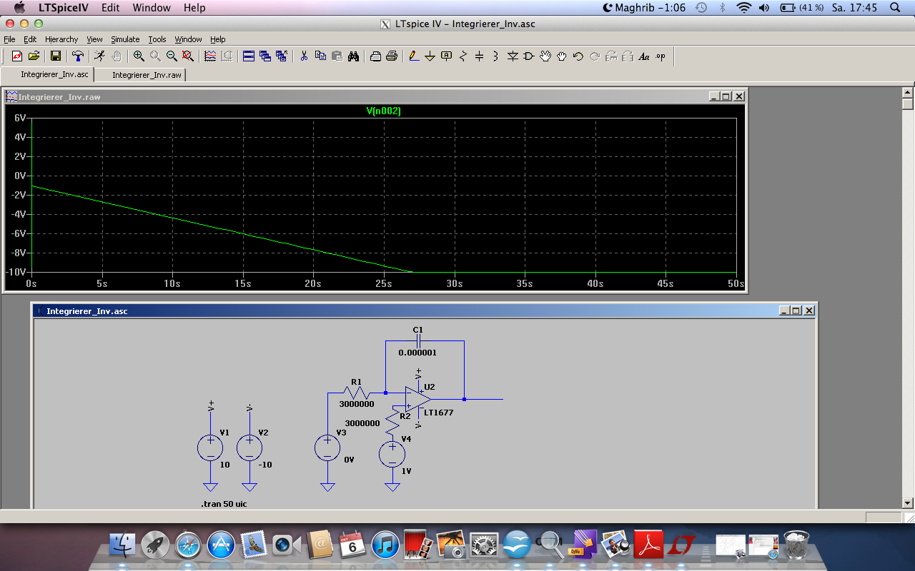

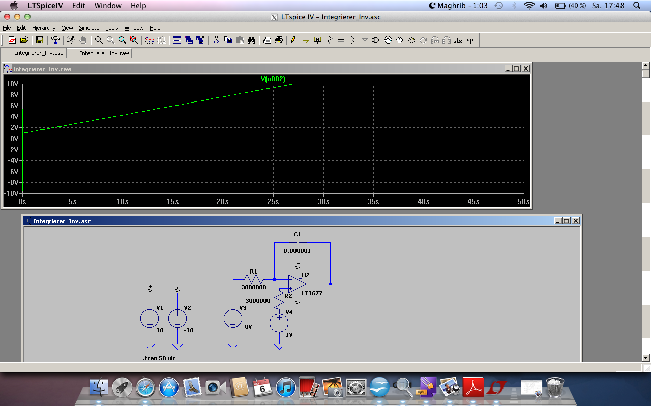

@helmi1: Also auf LTSpice hab ich den Kondensator und den Widerstand so ausgelegt, dass es eigentlich nach ca. 30 sek. entweder von 0 V auf 10 V hochgefahren ist, bzw. von 10 V auf 0 V, von 0 V auf -10 V und von 10 V auf 0 V....je nachdem was gerade die Ausgangsspannung ist...ich habs ausprobiert...aber momentan ist es so, dass ich wenn ich den einen DO einschalte mir das Multimeter ca. +10 V anzeigt und wenn ich den anderen DO einschalte mir das Multimeter - 10 V anzeigt aber halt eben sofort....nach meiner Berechnung müsste es hier eine Verzögerung von ca. 60 s geben (erst auf 0 V dann auf -10 V) Wie kann das sein???
#2861897
Der Integrator roll quasi einem kleinem Getriebemotor mit Potentiometer 'nachahmen'...d.h. wenn ich den Getriebemotor mit einem DO in die eine Richtung laufen lasse, verstellt dieser das Poti sodass die Ausgangsspannung bspw. zunimmt...setze ich den anderen DO auf High so dreht der Motor in die andere Richtung verstellt das Poti in die andere Richtung und die Ausgangsspannung nimmt dann bspw. wieder ab... Strom duch den Integratorwiderstand: I = 12V / 3Meg = 4uA Zeit nach dem der Integrator Vollausschlag (12V) hat: t = U x C / I t = 12V x 1uF / 4uA = 3 Sek. Leckstroeme , Bias und Offset nicht eingerechnet. Bevor du dich aergerst das es nicht so funktioniert wie du das denkst, denke mal ueber die Zaehler + DAC Geschichte nach. Da gibt es kein wegdriften. Auch koennte man das ganze in einem kleinen AVR mit PWM unterbringen.

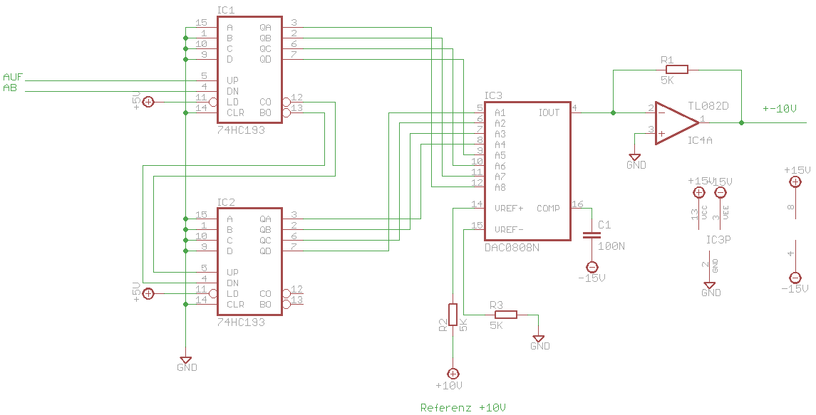

kannst du mir ne Schaltung oder nen Link zur Zähler + DAC Sache schicken?

> Der Integrator roll quasi einem kleinem Getriebemotor mit Potentiometer > 'nachahmen'...d.h. wenn ich den Getriebemotor mit einem DO in die eine > Richtung laufen lasse, verstellt dieser das Poti sodass die > Ausgangsspannung bspw. zunimmt...setze ich den anderen DO auf High so > dreht der Motor in die andere Richtung verstellt das Poti in die andere > Richtung und die Ausgangsspannung nimmt dann bspw. wieder ab... Und wenn weder der eine noch der andere "DO" 'gedrückt' ist passiert was ? Gleichbleibendes Tempo ? Vergiss es.
#2861939
dann wird halt nicht integriert...genau gleichbleibendes tempo...beide do zusammen werden nicht eingeschaltet? Seid ihr sicher dass es nicht funktioniert??

> Hier der Beweis, dass es klappen müsste!!?
In deiner Theorie...
Eingangsoffsetströme sind leider real.
So z.B. Wenn du Up triggerst wird die Spannung groesser bei down kleiner. Frank schrieb: > Hier der Beweis, dass es klappen müsste!!? Raumschiff Enterprise fliegt auch mit WOB-Antrieb. Jeden Tag im Fernsehen als Beweis das es klappt :=)

okay...kenn mich mit mikrocontroller nicht so aus...kann bisschen arduino. Geht das auch damit? Sind das 3 Mikrocontroller oder was? IC1...IC3 Frank schrieb: > Sind das 3 Mikrocontroller oder was? IC1...IC3 Nicht jedes IC auf der Welt ist ein Mikrocontroller. Ich wuerde sogar sagen die meisten sind es nicht. IC1 und IC2 sind einfache UP/Down Counter IC3 ist ein Digital->Analogumsetzer kurz DAC. Helmut Lenzen schrieb: > WOB-Antrieb. Ach, ist der auch im neuen Golf drin? Fragt sich Harald

Digitaler Integrator?? Was ist das? Wo krieg ich sowas her? Frank schrieb: > Digitaler Integrator?? > Was ist das? Wo krieg ich sowas her? Hast du schon. Meine Schaltung ist ein Digitaler Integrator.
#2862069
Ich würde gerne die Schaltung so aufbauen wie du beschrieben hast...ich versteh leider nicht was an Up bzw. Down bei dir angeschlossen wird...bzw. wo meine beiden DO's mit +24 V hinkommen? Und du hast so viele Spannungen auf der linken Seite der Schaltung? Wo kommt das Bezugspotential meiner DO's hin... Ich danke für jede Hilfe! Frank schrieb: > Ich würde gerne die Schaltung so aufbauen wie du beschrieben hast...ich > versteh leider nicht was an Up bzw. Down bei dir angeschlossen > wird...bzw. wo meine beiden DO's mit +24 V hinkommen? An Up und Down kommen 5V TTL Signale. Wenn du die nicht hast must du dir die 24V Schaltsignale dementsprechend aufbereiten. (Pegelwandler) > Und du hast so viele Spannungen auf der linken Seite der Schaltung? > Wo kommt das Bezugspotential meiner DO's hin... Bezugspotential ist bei allen Schaltung GND. Daruaf bezogen brauchst du 5V fuer die Zaehler, und +-15V fuer die Analogseite (DAC,OP)

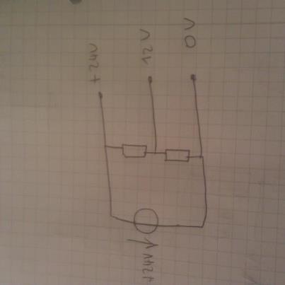

Ich habe ja eintweder +24 V Signale oder 0 V. Kann ich mit einem Spannungsteiler auf die +5 V kommen? Frank schrieb: > Kann ich mit einem Spannungsteiler auf die +5 V kommen? Die ICs haben hochohmige Eingänge. Für die Eingänge geht das. Die Stromversorgung +5V geht am besten mit einem 7805. Wenn du diese vier Ziffern in Google rein schmeißt, kommen sogar einige Datenblätter und Bezugsquellen raus. Bei den 10V Referenzspannung, es gibt teure Spannungsreferenzbausteine von Linear Technology, aber da könnte auch einfach eine einstellbare Z-Diode wie die gute alte TL431 ihren Dienst verrichten. Die Versorgung, die da -15V heißt, kann auch ruhig nur -12V sein. Die kannst du mit deinem DCDC-Wandler erzeugen. +24V an +in, Masse an -in, +out an Masse, -out heißt jetzt -12V. Allerdings weiß ich nicht wo der Takt herkommen soll. Man müsste DO oder DO (kann man glücklicherweise nicht unterscheiden...) pulsen, dass die Zähler zählen. mfg mf PS: Andere Leute scheuen den Aufwand und machen das alles in einen ATtiny13 rein. Bis du das hinkriegst... Antwort schreibenBitte melde dich an, um einen Beitrag zu schreiben. |
