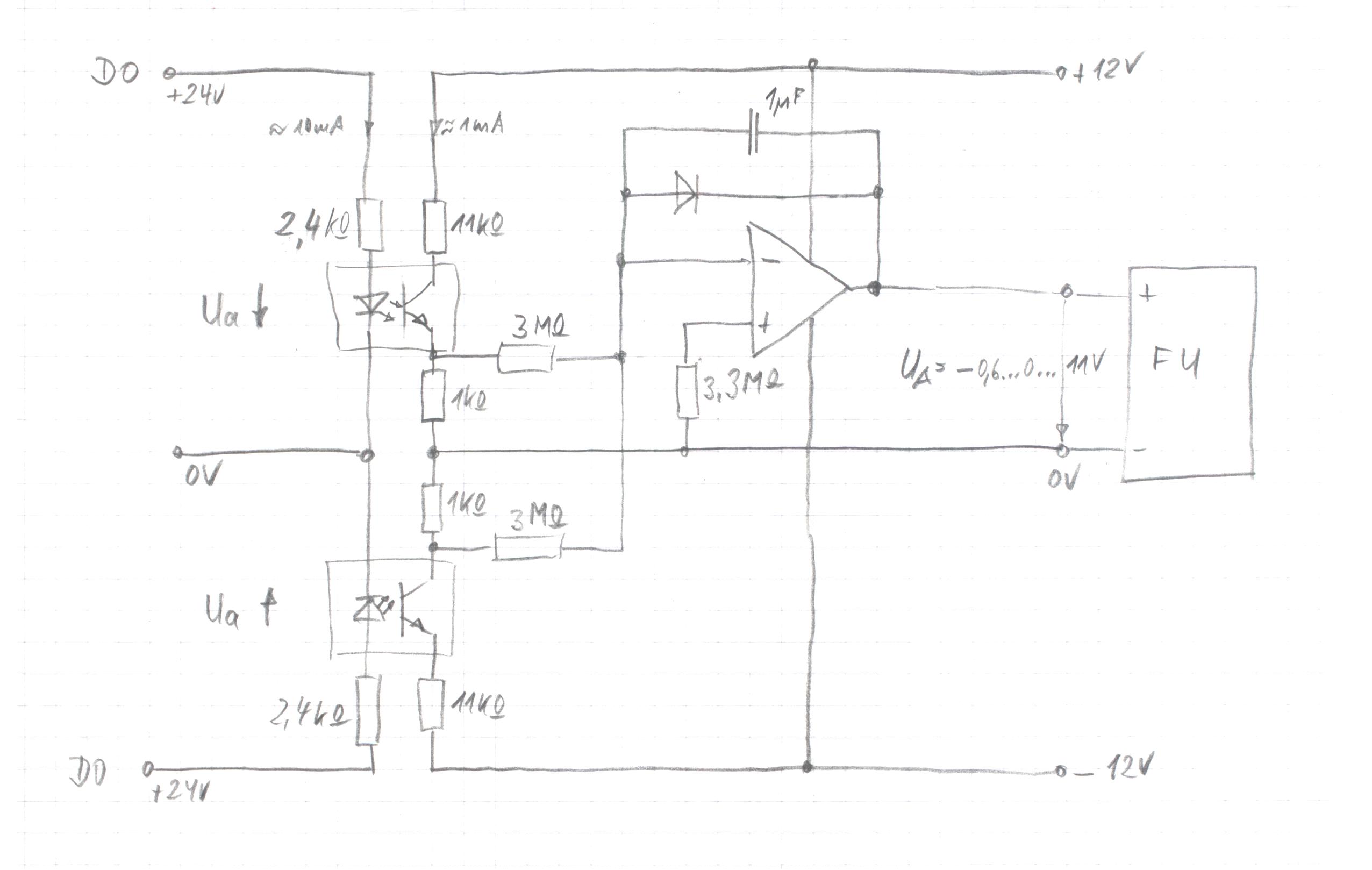

Gast #2857889
Meine Schaltung sieht folgendermaßen aus.
Ich würde dann den DC DC Wandler auf einer anderen Platine mit dem
Netzteil verbinden und dann die obere Leiterbahn mit Pin 2. Die mittlere
mit Pin 4 und die untere mit Pin 3 verbinden...
aber an Pin 2 liegt doch dann trotzdem +24 an, oder? Weil da gehen ja
+24 V vom Netzteil rein?!

Gast #2857902
korrekt!
Ja, 24V bezüglich des GND vom Netzteil. Der GND vom Netzteil ist jedoch
-12V in deiner Schaktung, damit liegen am Pin 2 dann also 24 V mehr als
an Pin 3 an, also -12V + 24V = 12V (bzgl. deiner Schaltungserde)
