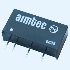

ich habe so einen DC/DC-Wandler SIM2-1215D SIL7 weil ich eine zweite
+-15V Versorgung für die OP-Verstärker brauche.
Der DC/DC-Wandler liefert 2 * 66mA am Ausgang also genau was ich da
brauche.
Leider streut dieser DC/DC-Wandler totale Hochfrequenz herum.
Das sieht bei mir ähnlich aus wie bei:
Beitrag "DC/DC Wandler macht Störung"
Ich mag keine Spulen selber wickeln, vielleicht kann man da was fertiges
kaufen.
Welche Stromkompensierte Drossel kann man da verwenden?
Gibt's da was in SMD?
Ich kenne diese klobigen blauen Dinger, die man am 230V~ Netzeingang
findet.
Wie soll man das beschalten, dieser DC/DC-Wandler hat ja immerhin 5
Anschlüsse:
+12V In
Gnd  In
+15V Out
Gnd  Out
-15V Out
Wo soll da diese stromkompensierte Drossel hin?

Erstmal an den Eingang. Damit kann man auch ein π-Filter bauen, dessen
"Obenliegender Querzweig" eben "verteilt" ist.
An den Ausgang dann, wie bereits vorgeschlagen, wohl eher unabhängige
π-Filter. Einer oben, einer unten. Masse(out) muss halt an deine
Schaltungsmasse in der Nähe der OPV hin.
PS: Vielleicht kannst du den DCDC-Plastikklotz in eine Blechschachtel
verbannen. Die Filerung innen rein, wenn es ganz schlimm ist, zwei
Blechschacheln ineinander. In der äußeren liegt das Filtergedöns und die
innere Schachtel, in der inneren dann der DCDC-Klotz.

Schau erst mal ob es besser wird, wenn der Wandler weiter weg ist. Du
kannst 1000 Filter basteln, die nicht helfen wenn der Aufbau ungünstig
ist. Zum genauen Ausfiltern sollte man auch die störende Frequenz
kennen.
