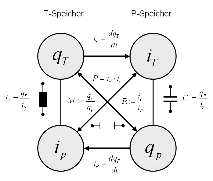

Persönliche Seite #2861382
Ich habe die Diskussion darüber, wie man sich eine Drossel vorstellen
kann, sehr aufmerksam verfolgt. Dabei zeichnet sich ein interessanter
Trend ab.
Während beim Kondensator meist von einem Speichermedium gesprochen wird,
beinhaltet die Erklärung einer Drossel oft den Begriff Verzögerung oder
Trägheit, oder Schwungrad. Interessant ist dabei insbesondere die
Tatsache, dass dieser Begriff beim Kondensator nicht verwendet wird,
obwohl er dort genauso für die Erklärung benutzt werden könnte.
Eine kleine Erklärung dazu.
Die Induktivität und die Kapazität sind beide Energiespeicher.
Die Induktivität ist gleich dem Quotient aus mag. Fluss und elektrischem
Strom.
Die Kapazität ist gleich dem Quotient aus elektrischer Spannung und
Ladung.
Induktivität:
Weil in unserer Vorstellungswelt der Begriff der Spannung gebräuchlicher
ist als der des mag. Flusses, ersetzen wir den Fluss durch das Integral
der Spannung. Damit sind Strom und Spannung phasenverschoben und obige
Erklärungsmodelle folgen.
Kapazität:
Weil in unserer Vorstellungswelt die Spannung und die Ladung
gebräuchlich sind, belassen wir es bei diesem Modell. Die Kapazität ist
dann ein Speicher.
Nun könnten wir jedoch  auch wie bei der Induktivität argumentieren. Die
Ladung ist das Integral des Stromes. Damit sind Strom und Spannung
wiederum phasenverschoben und es dürfte das Trägheitsmodell folgen…
Was dürfen wir daraus lernen? Die Erklärungsmodelle basieren auf einer
unterschiedlichen Wahrnehmung des gleichen Sachverhaltes. Beide
Bauelemente sind einfach nur Energiespeicher. In Abhängigkeit meiner
Lieblingsbegriffe fallen die Erklärungsmodelle sehr subjektiv aus.
