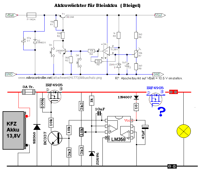

Ich habe da diesen Akkuschutz gefunden.
http://www.mikrocontroller.net/attachment/41773/Akkuschutz.png
und im thread eine Anleitung wie man das auf Mosfet umstrickt. Hab ich
gemacht.
Frage:
- gehört der Mosfet nicht dort hin wo er blau dazugezeichnet ist? Sonst
klaut sich der LM358 selbst den Strom wenn er abschaltet. Und ohne Saft
keine Kraft.
- kann man die Kombination 2µ2 und 1M für die Hysterese durch die bei
mir gezeichneten 10nF ersetzen? Ich hab gelesen dass so die
Schaltflanken steiler werden - soll besser sein.
- Wenn der Akku von der Last weg ist geht die Spannung wieder rauf weil
er sich "erholt". Soll man 2-3 LED auf Dauer reinhängen damit das nicht
so ist oder wieviel mA müßte man ziehen damit sich die Lampe / Last
nicht wieder kurz einschaltet aber der Akku trotzdem nicht sehr schnell
weiter entladen wird? Oder dazu den zweiten Komparator einsetzen?
lg
Triti
von Achim M. (minifloat)
Kann auch zu extremer Schwingneigung im Umschaltpunkt führen. Mit
gepufferter Referenz und Hysterese, wärs noch besser.
> er sich "erholt".
Die geht nicht wieder an. Der OPV dreht sich selbst den Saft mit ab. Bei
deiner Schaltung fehlt der "Einschalter" zwischen C und E vom BC337. Der
eh schon durch Tiefentladung gestresste Akku muss dann nicht auch noch
die Referenz, den Opamp usw. mitversorgen.
mfg mf

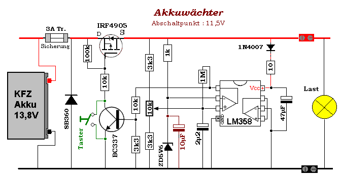

von H. T. (triti)
Danke...
Sollte jetzt passen.
lg
Triti
von Norbert S. (norberts)
den 1M für die Hysterese kannst Du weglassen und die Cs 2µ2 und 10µ
kleiner machen. Der an der ZD sollte aber deutlich grösser bleiben als
der am Spannungsteiler.
Wenn Du schon abgleichen kannst, geht das auch ohne Op-Amp.
Gruß,
Norbert
also ich würde sagen 100nF/1µF reicht locker. Das sollte sowieso nicht
zum Schwingen neigen.
Wenn es knapp wird klappt das Moped von alleine zusammen.
Ohne Opamp:
Mit Abgleichen meine ich, Du stellst die Abschaltgrenze ein.
Einfach nur nen Spannungsteiler an die Basis und nen zweiten PNP der
etwas Hysterese auf die Basis bringt.
Ein Beispiel habe ich jetzt nicht zur Hand und vergiss das mal lieber.
Das ist schrecklich temperatursensibel und Pfusch. Hat aber mal
funktioniert, irgendwie, irgendwo, irgendwann.
Mach das mal so wie Du es jetzt zuletzt hattest mit den kleinen
Änderungen, das ist ne solide Lösung. Temperaturkompensiert ist das zwar
auch nicht aber auch kein Pfusch.
Oha, sehe ich jetzt erst, den 47µ schmeiss mal raus, da reichen auch
100nF.
Auch die 1N4007 und die 10 Ohm. Wenn die SB360 (ist doch ne Schottky,
oder?) es nicht schafft ist eh alles vorbei und 10 Ohm an 12V würden den
358 nicht vor der Barbequeparty bewahren.
Falls das KFZ-Bordnetz sein sollte: Scheiss drauf, mach am Eingang
nochmal 100nF Folie hin (vor dem FET aber nahe an der Schaltung) und gut
ist.
Gruß,
Norbert

von Uwe (Gast)
Im Schaltplan sind beim IRF4905 Drain und Source vertauscht!
Wertvoller Hinweis. Vermutlich rätselt er seit knapp 7 Jahren, warum das
nicht funktioniert...
von nurmalso (Gast)
nein!
ist ein PMOS.
wenn Drain und Source vertauscht würden, würde die Body-Diode leiten.
nurmalso schrieb:
> nein!
> ist ein PMOS.
Der ist richtig eingezeichnet aber "G" und "S" sind vertauscht.
von nurmalso (Gast)
Die Beschriftungen "D" und "S" sind vertauscht.
Haha, natürlich!

von Dieter (Gast)
Es gibt noch die Variante über einen Taster von Plus auf den Eingang
hinter der Diode zur OP-Versorgung und über einen Widerstand zum Poti.
Solange die Spannung der Batterie zu niedrig ist, läßt es sich dann auch
nicht mehr einschalten solange der Taster gedrückt bleibt.
Bei der Lösung von Achim geht die Schaltung immer auf an, solange man
den Taster gedrückt hält.
