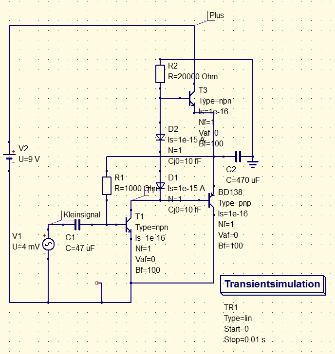

Gast #2861262
Es ist so, ich habe hier gerade einen Verstärker im Simulator, siehe
Anhängsel.
Ich habe R1 und R2 verändert, da ändert sich gar nichts zwischen Plus
und der Masse oben rechts.
Egal was ich tue, die Spannung wird einfach nach oben geschoben und die
Differenz bleibt gleich. Habe auch die Datei von qucs angehängt.
Liegt das am Simulator oder der Schaltung?
Gast #2861302
An der Schaltung.
Masse kommt an den Minuspol der Batterie und nicht an den
Verstärkerausgang.
An den Verstärkerausgang kommt ein Lastwiderstand (Lautsprecher) nach
Masse.
Die Verdrahtung von R2 kann so auch nicht stimmen.
Gemessen wird nicht zwichen Plus und Masse (Betriebsspannung sondern
über dem Lastwiderstand.
Stephan

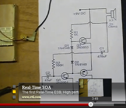

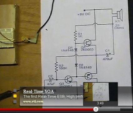

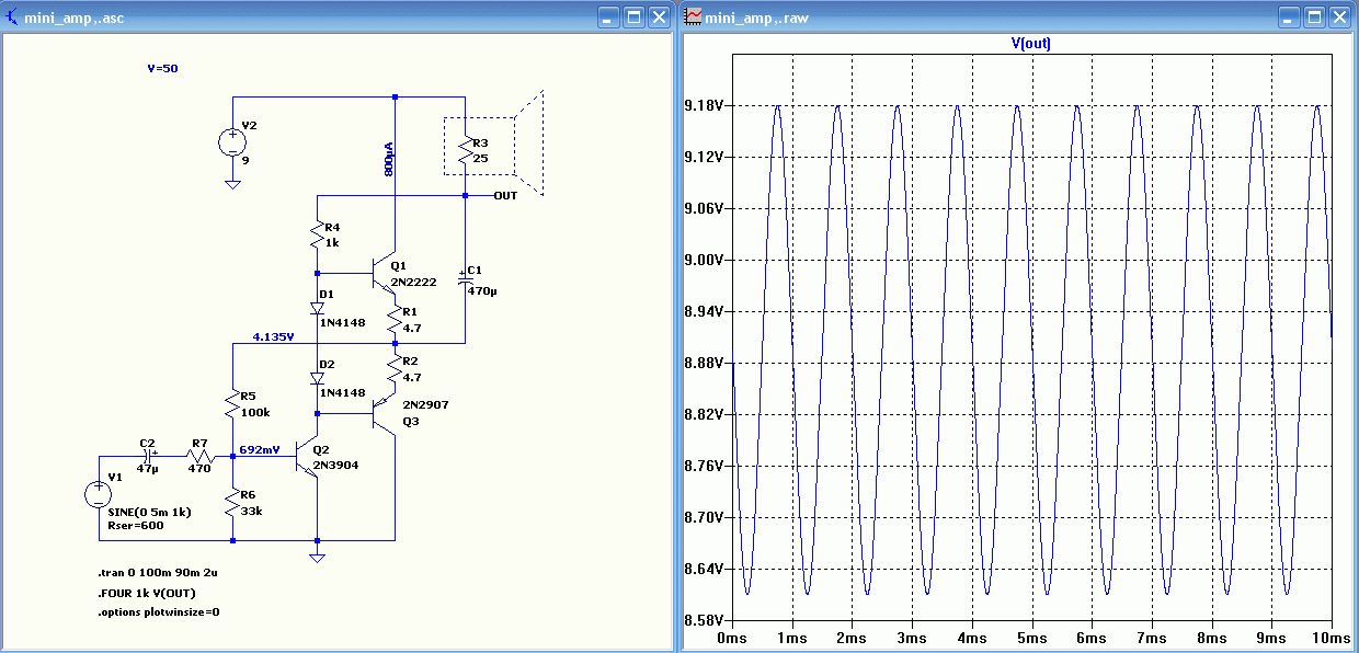

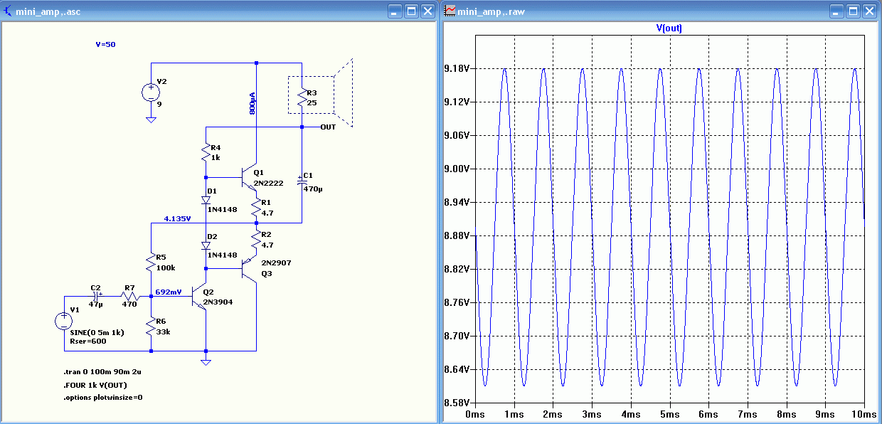

#2861906
Hallo Kenner,
hab die Schaltung mal etwas verbessert.
http://www.youtube.com/watch?feature=player_embedded&v=-fIpj2eHL0k
Im Anhang sind die Dateien für LTspice. Das funktioniert aber bestimmt
auch in QUCS. In meiner Schaltung ist die Verstärkung ungefähr 50. Das
hängt aber vom Innenwiderstand deiner Quelle ab. Der Klirrfaktor ist bei
mir 2,5% (.FOUR).
Verstärkung = delta_Uout/delta_Uin
