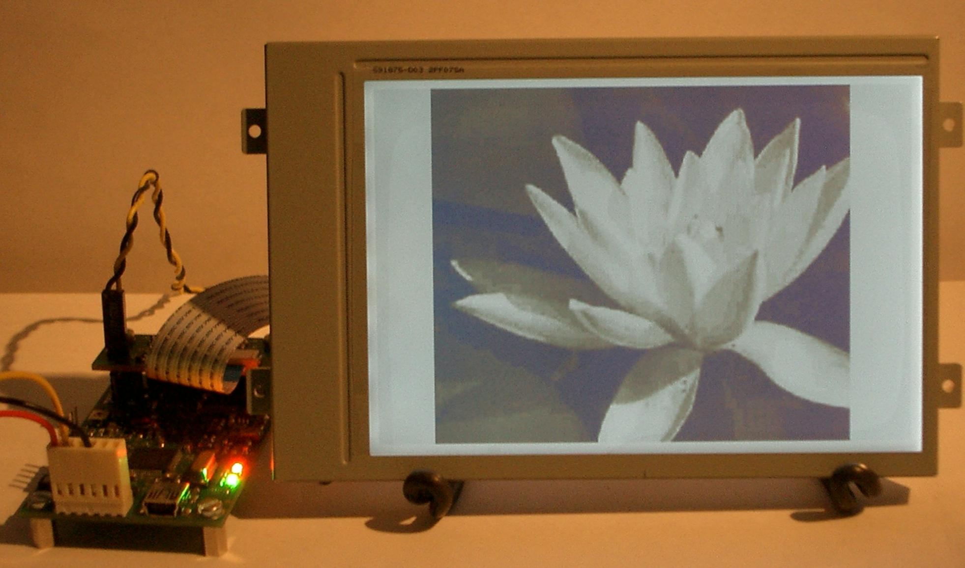

Aber sicher doch.
Mit unserem DA206 LCD Controller ist das Display kein Problem.
Der DA206 befindet sich in der letzten
revidierten Prototypenfertigung. Wenn alles glatt geht, sollten
Bausätze Ende des Jahres erhältlich sein.
Anbei das Startbild, in 16 Graustufen gehalten.
Schönen Sonntag.
Wigbert

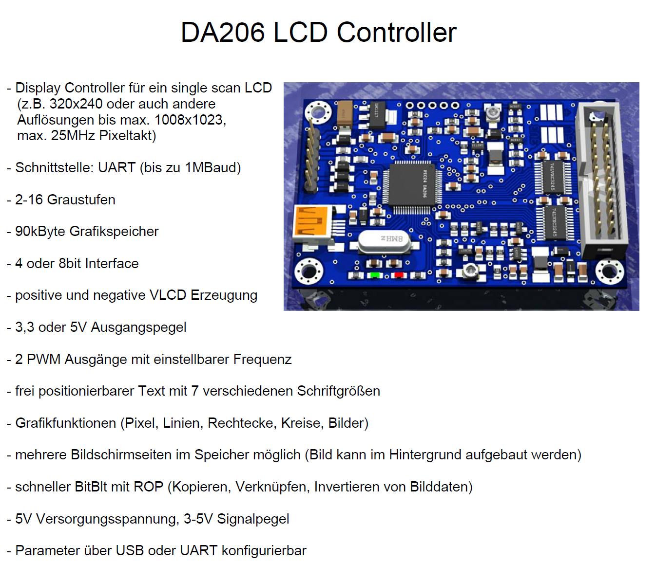

von Wigbert P. (wigbert) Benutzerseite
>Pluralis Maiestatis?
Sicher?
Na, gut ein paar Infos.
Schönen Sonntag.
Wigbert
von ManGeorge (Gast)
Das sieht ja sehr interessant aus. Ich hoffe, es gibt hier entsprechende
Infos, wenn das Teil erhältlich ist?

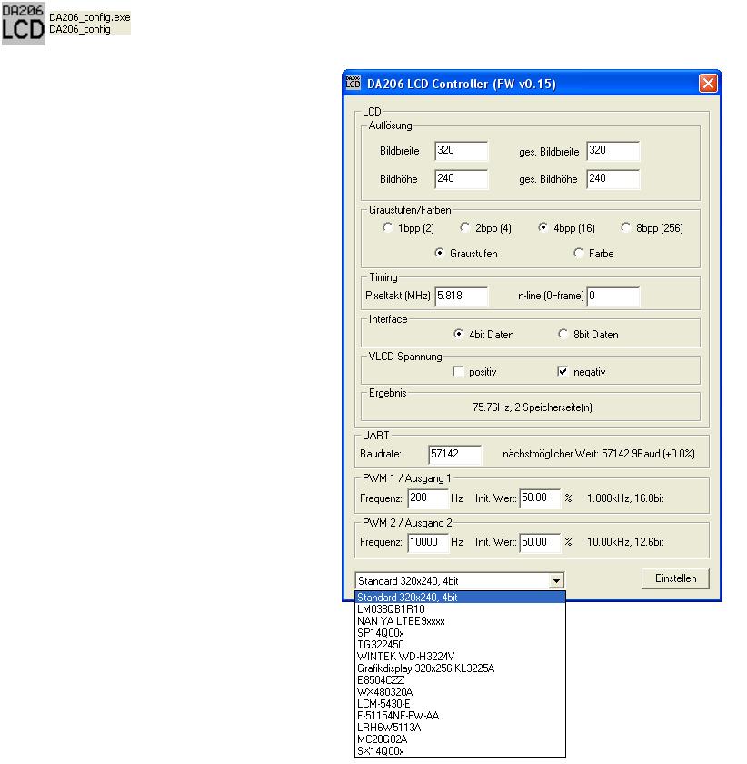

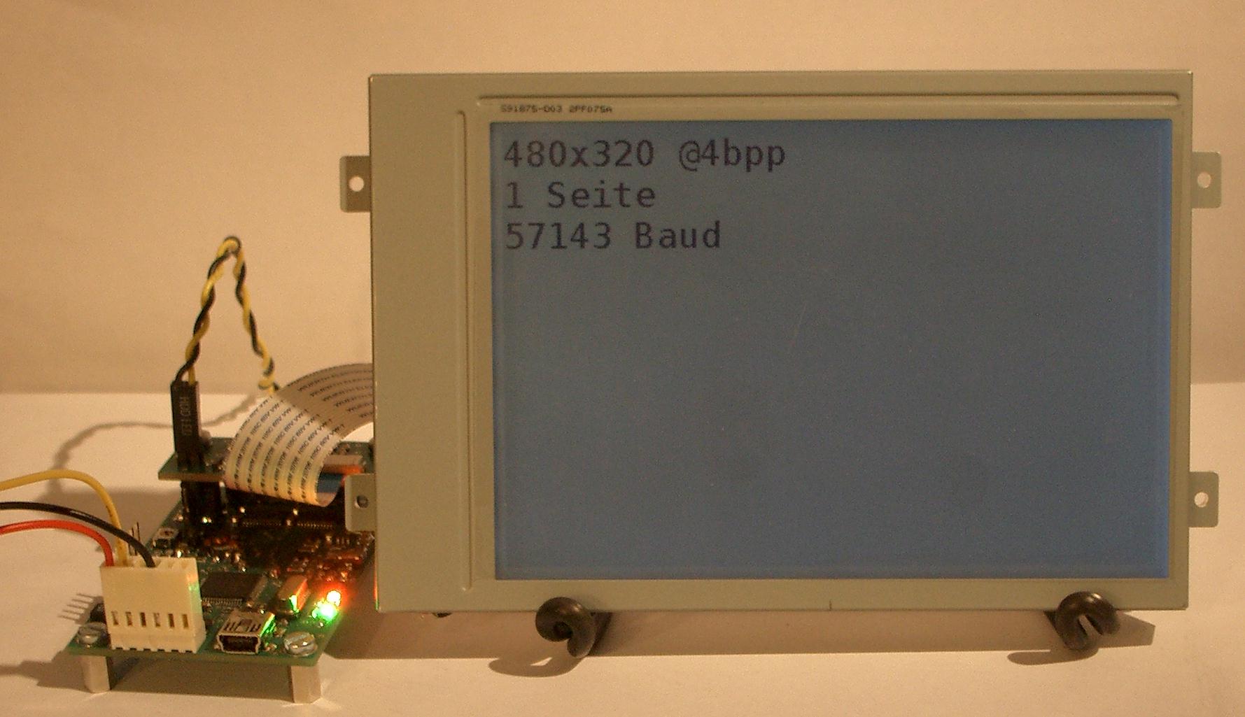

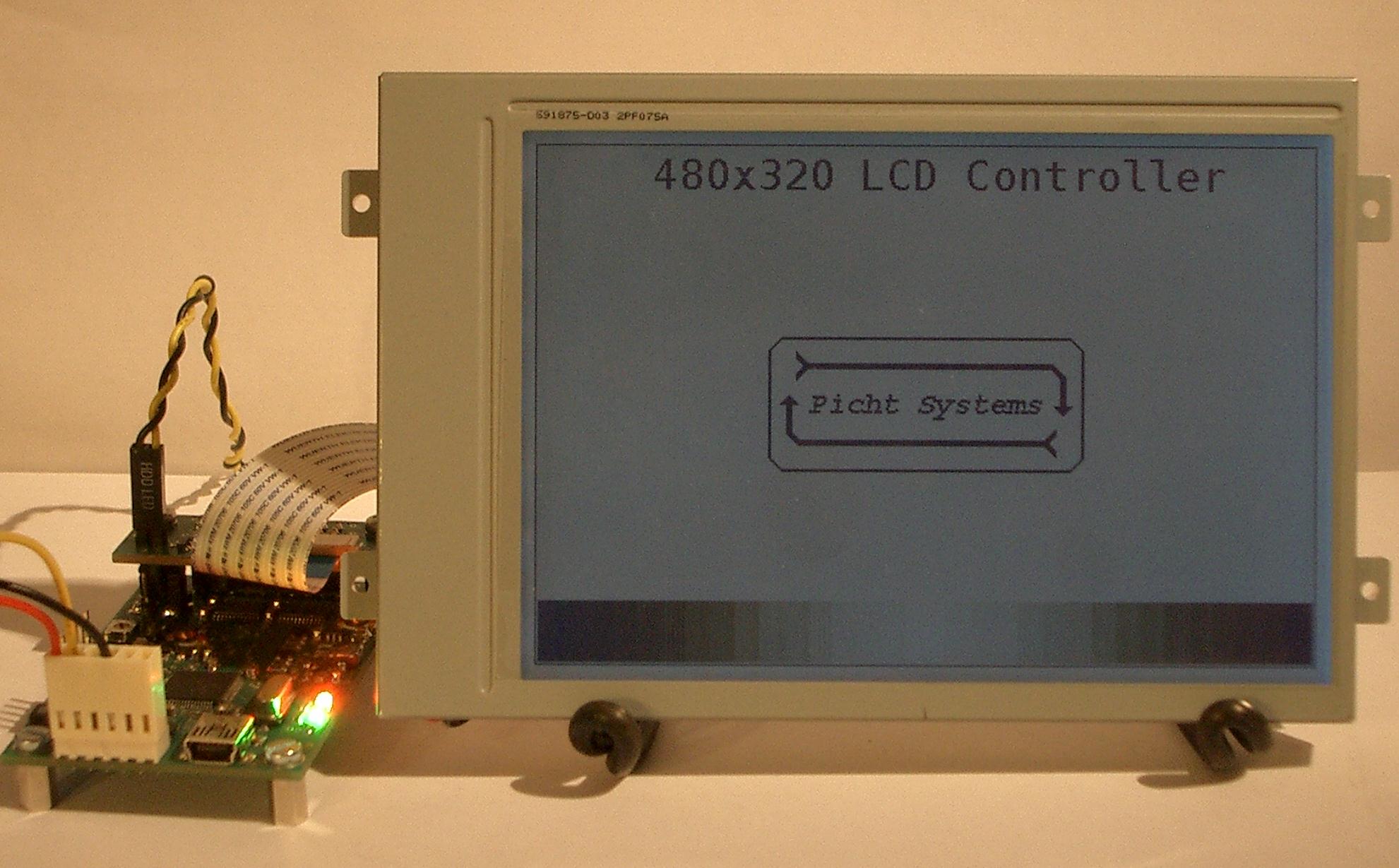

Eins habe ich noch.
Ich habe mal von Läubis Grafikkonverter die Blume in
16 Graustufen dargestellt.
Das GLCD ist nicht schlecht. Kontrast ist OK und die LED-
Hintergrundbeleuchtung sehr Hilfreich. Beides kann übrigens
über Softwarebefehle vom DA206 aus, verändert werden.
Wigbert

von STM32 Freund (Gast)
Schnittstelle UART?
Was soll ich denn mit nem UART und mittel großen LCDs anfangen???
Sinvoll wäre ein zusätzlicher 16bit Port für den Input.
Man wird wohl mit dem DA206 kein vernüftiges Oszi ect. bauen können.
Und tonnenweise Text auf nem großen LCD ist auch für die Katz....
Naja trotzdem LOB das jemand sowas in Angriff nimmt.
es wäre ja alles nicht so schlimm, wenn Pollin
nicht immer neue GLCD's im Angebot hätte.
Nun wird auch das MC28G03A unterstützt. Und die Tests gehen
von Vorne los.
Einen Job habe ich auch noch und der ist zeitweilig
eben anstrengen.
Ich kanns nicht ändern.
Eine Platine für Ü50 Bastler in Dip ist
zwischenzeitlich ein Prototyp auch angefertigt
worden.
Wigbert

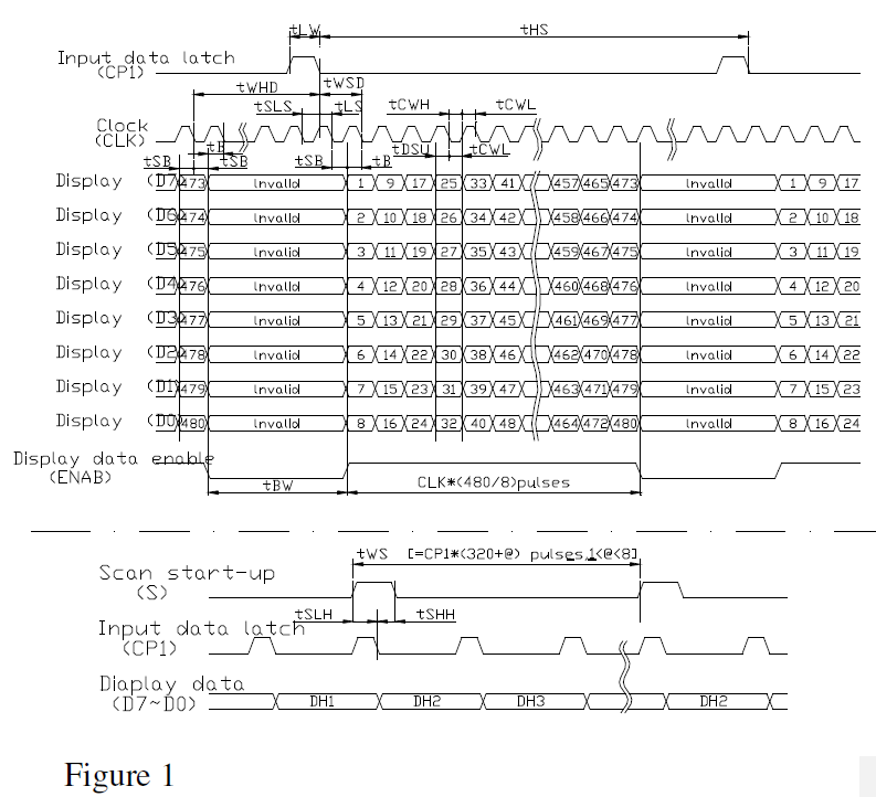

von Paul P. (dorpreuss)
ich habe so ein WX480320A-TFH-LB und wollte das jetzt mal ansteuern.
Bis auf das Signal "Input Data Latch" hab ich verstanden wie das
Interface arbeitet. Aber dieses Signal kann ich nicht zuordnen.
Für mich widersprechen sich die beiden Abbildungen aus dem Datenblatt
bezüglich dieses Signals. Könnt Ihr mir erklären wozu das gut ist.
Die Zeit tHS im oberen Bild ist übrigens mit 57,9 bis 82,3 ns angegeben.
Das kann doch gar nicht stimmen...
Vielen Dank und viele Grüße
Paul
ich meinte das Interface des Displays (siehe Bild).
Die Ansteuerung macht ein STM32Fx. Vielleicht lässt sich das
Speicherinterface eines F4 verwursten.
Das funktioniert bei einigen Displays sehr gut. Da kann man die Daten
per DMA hinschieben und braucht kaum Rechenleistung.
Mittlerweile glaube ich auch zu wissen wozu das Signal "Input Data
Latch" gut ist.
Es schaltet grob gesagt zwischen den Zeilen um. Mich hatte
bloß das komische Timing verwirrt.
Paul
von Henning S. (yagi23)
wer des lesens mächtig ist, ist klar im Vorteil ...  :-)
Es gibt kein Interface, nur Zeilen- und Spaltentreiber-IC's.
Das Interface musst Du erst einmal aufbauen und das kannst Du dann
ansteuern.
Für das Interface oder Grafikcontroller benötigt man einen zusätzlichen
Controller mit viel Speicher. Dieser muß das Display ständig, siehe
Timing,
beschreiben.
Kauf dir ein Display mit integrierten Controller, wird um Welten
billiger und natürlich einfacher.
Gruß,
Henning
