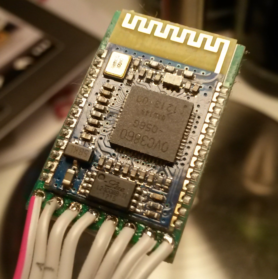

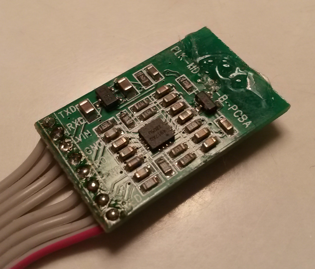

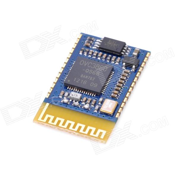

So,
mittlerweile ist das Modulchen angekommen, jedoch war nicht wie erhofft
ein Manual oder so dabei.
Dem Modul ist die Modellnummre BLK-MD-SPK-B-PCBA zu entnehmen, worüber
ich allerings auch nur wenig Informationen im Internet finde. Ich bin
auf eine Firma Bolutek gestoßen, die scheinbar solche Module herstellt.
Allerdings sehen die zwar sehr ähnlich aber nicht exakt so aus.
Ich frage mich halt grade was ich mit dieser Seriellen Schnittstelle
anfangen kann. Kennt sich da jemand irgendwie aus?
Der OVC3860 ist wohl so eine Art universeller
Bluetooth-Empfänger-Prozessor, der programmiert werden kann.
Erstaunlicherweise findet man im Internet darüber auch fast gar keine
Infos.
Interessant für mich wäre halt, wie man auf das Ding per Bluetooth
connected, ob man den Kopplungscode verändern oder deaktivieren kann
(jeder darf einfach drauf koppeln,.. first come first serve..)
Bin grade noch weiter am recherchieren und eMails schreiben um an meine
Infos zu kommen ;)
Kennt jemand für die Übergangszeit ein alternatives Modul, das sich
irgendwie steuern lässt?
lg PoWl

Ah, dafür ist das UART also da... ich habs mal an den PC angeschlossen
allerdings redet es noch nicht mit mir.. mal schauen ob ich dem ding was
entlocken kann.
von Georg A. (georga)
Mit Pegelwandler? Alle Baudraten durchprobiert?
von Paul H. (powl)
Jup. Hab nen RS232-USB Dings genommen. Alle Baudraten durchprobiert.
Aber auch einfach nur mal zugehört ob es mir was zu sagen hat. Beim
Disconnecten vom Abspielgerät kommt was an, das sich allerdings nicht
entziffern lässt.
Kann mir jemand mal ne Schnelleinführung oder nen Beispiel geben wie nen
typisches AVRCP Command aussehen könnte? Grad nicht so die Zeit um mich
durch die gesamte Spec durchzulesen, lieber erst wenn ich die Gewissheit
besitze, dass mir das auch was bringt ;)

von Paul H. (powl)
So... mittlerweile habe ich mit dem Modul über diese AT-Befehle bei
9600Baud und CR-LF nach jeder Eingabe quatschen können. Mehr als den
Kopplungscode und den Bluetooth Gerätenamen konnte ich allerdings nicht
ändern. Geht das nicht ohne Kopplungscode?

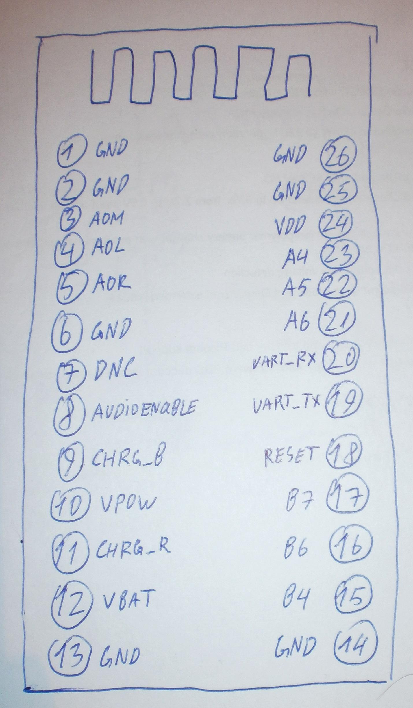

von Robert S. (s0ltan)
Hi
ich denke das hier sollte dir weiterhelfen :)
von Paul H. (powl)
Danke Robert!
Hast du ne Idee wie man dieses unglaublich laute "BUUUPPPP" beim
connecten bzw. trennen abschalten kann?
Der Verkäufer hat mir übrigens Manuals geschickt:
http://www.divshare.com/download/20225294-526
Habe darin aber nichts gefunden,.. vll war ich nur nicht schlau genug es
herauszulesen oder es geht halt einfach nicht ;) Fänd ich persönlich
aber ärgerlich.
Konnte bisher nur BT-Name und Kopplungscode verändern. Hab mir mal die
Vorgehensweise notiert:
9600 Baud
Data Bits: 8
Stop Bits: 1
Partity: None
Send on enter: CR-LF
TX-BT -> RX-COM
RX-BT -> TX-COM
AT#MMBassmachine    BT-Name auf Bassmachine setzen
AT#MN4711      BT-Pin auf 4711 setzen
AT#MH        Disable PowerOn Auto Connection

Ok, here we go, first of all, the module BLK-MD-SPK-B PCBA works at
Bluetooth level without any problem which is really nice for a module
for around $10 US!
However, the reason why I picked this module is to be able to change the
name of the BT access point, I thought that thisis/was possible.
But before I begin, I use a nifty cheap but powerful so call "bus pirate
:" for $30 including shipment and even a connector with wires if I
remember, that allows you to "talk" I2C SPI UART and may be more, at
character level but also bit-banging: you can control every signal on
the couple of lines like MOSI/MOSO CS and CLK up to making it high or
low, plus the buspirate has onboard pullup resistors which you can
control. Have a look at the website and there are tons of examples of
alll kinds of chips that have been connected (may we can add the
OCV3860.....) see for using it as a TTL UART:
http://dangerousprototypes.com/docs/UART
(note your typical RS232 from your computer is +/1 13 volts while UART
TTL is 0 and 3.3/5V or may be even open source so that the pin gets
pulledup by an interbal resistor, this is still a bit of a gray area for
me, however the buspirate has menu controllable pullup resistors which
can be vèry handy)
Anyway, for me, out of the box the following allowed me to communicate
with the OCV3860:
baudrate 11520
bits 8
stop 1
parity none
The first step is to hook up the 5V ( can also provided by the bus
pirate and can be controlled using the bus pirate line command menu) and
pair a phone to this BT module: if everything is ok you will see lines
with II and MP depending whether or not you are connected at BT level or
not
Next step is to be able to send commands to the BT module, remember to
do not forget to put or start every command withe the "AT#" prefix which
is normally a prompt. So using in my case putty to connect to the
buspirate, than configuring the OCV3860 11520/8/1/n on the buspirate
than you type ie
AT#CY<control return in Vista>
and it will give you an answer, but I have to admit, it toke quite some
time to figure this out because indeed the 115200/8/1/n is not well
defined, some docs even talk about 9600/8/1/n ....
Now my problems is that it seems that my module does support the AT#MM
command, which is the command that I really need, that is why I picked
this  cheap module in the first place.
The weird thing is that the English version of the OCV3860 AT command
does NOT show the AT#MM command, check:
http://www.electrodragon.com/w/images/4/4b/BLK-MD-SPK-B_AT_Commands_OVC3860_List.pdf
2012-10-18 v1.1
however a Chinees version of the same BLK-MD-SPK-B module does define
it:
http://www.elecfreaks.com/store/download/product/Bluetooth/BLK-MD-SPK-B/BLK-MD-SPK-B_AT_Command_set.pdf
2011-03
wierd: why would you wanna take out the MM while all the aother command
in indications and accepting a call etc etc are all there?
Note:  I do have that nifty little board with TX/RX/GND/Speaker
L/Speaker ground/Speaker R: see
http://www.ebay.de/itm/Bluetooth-Earphone-Speaker-Audio-Module-Adapter-For-A2DP-AVRCP-Protocol-OVC3860/251305668930?_trksid=p2045573.m2042&_trkparms=aid%3D111000%26algo%3DREC.CURRENT%26ao%3D1%26asc%3D15814%26meid%3D303651517507681007%26pid%3D100033%26prg%3D7513%26rk%3D3%26rkt%3D4%26sd%3D321151369653%26
Can somebody tell me why I can't use the AT#MM and also AT#MN (access
code)?
André
von guest (Gast)
The English documentation describes two commands to read and write to an
arbitrary memory address. Maybe you will find the name somewhere in
there.
von Spixy c. (spixy_c)
Exactly, that is I think my last option. But it is a lot of typing to
fetch all of the 8K EEPROM contents, I have to atomate that using
something like TCL's Expect.
Or do you have may be a full hex dump? You nver know....?

Hi Spixy,
changing the BTID + PIN is working but will not be writen to the eeprom.
So setting is valid until a reset occurs. I even lifted the /WR and
connected it to GND/VDD to see if anything will change - not a chance.
You may work around via an ATtiny and some UART code. This also gives
you the chance to mute that paring-sound at start.
There are boards around with additional features included, like
button-control (volume, start/stop) - but they are a way more expensive
compared to those cheap chinese ones.
But all this could also be implemented using a microcontroller and
ATCommands.

Hi Spixy,
i bought mine here:
http://www.ebay.de/itm/200829891428
about 8 month ago. Does the MN command works for you? You might check
for the /WR (/WE) pin at the eeprom, maybe they changed. Mine is
connected to GND.
Did you tried to set those params while paired? You may need to set the
module offline first. (pairing prohibited)

?? these are the pins on the blue PCB piggybacked on the green PCB which
has only 7 or 8 pins (Rx Tx Lout Grnd Rout Vdd and a LED pin)
Let me know if that works.

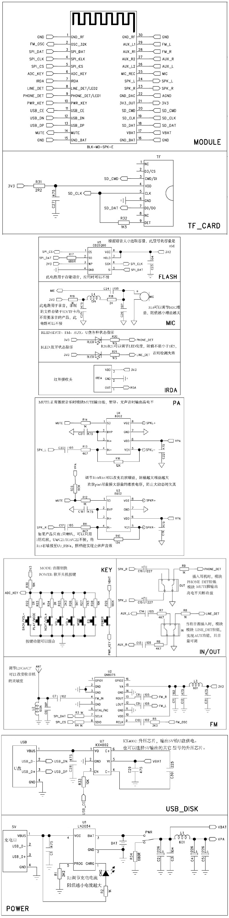

von Christian W. (Firma: www.360customs.de) (doctormord)
Thats all i got for the BLK-MD-SPK-E. Keep in mind that it is not
equiped with an OVC3860.
Cheers, Christian

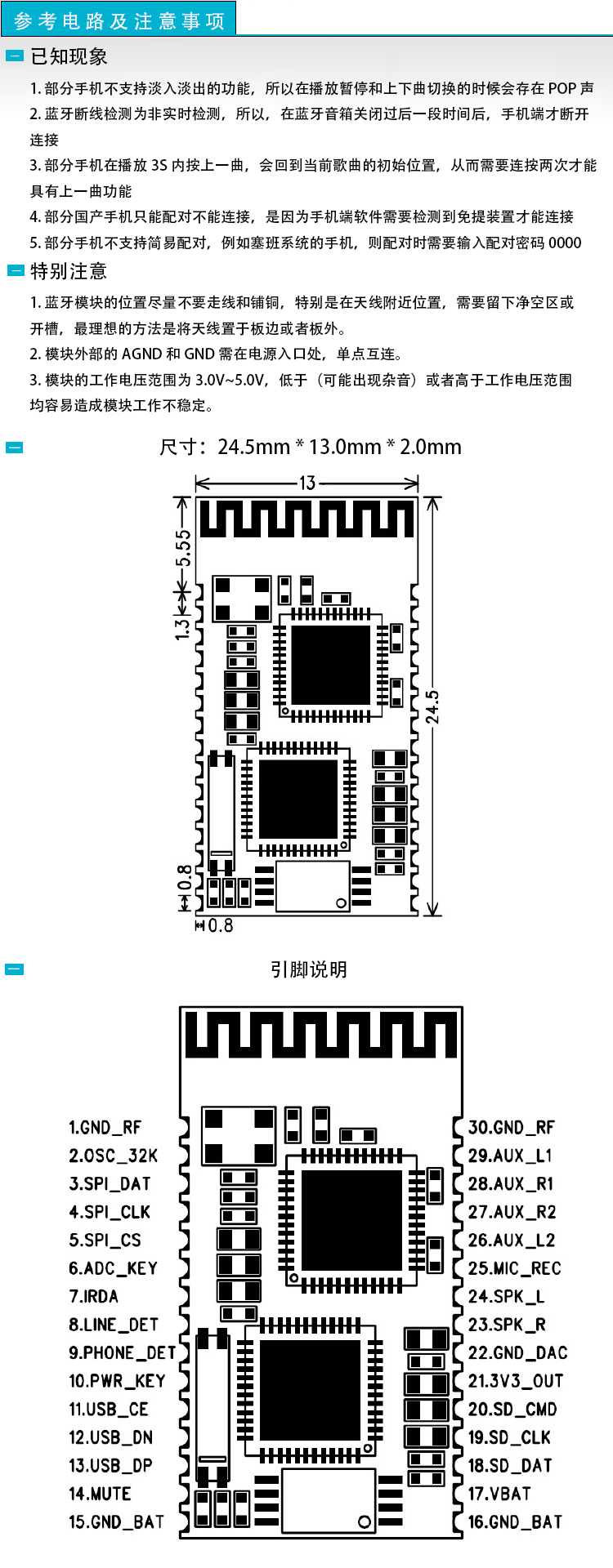

Paul: the E model has the feature you are looking for (see last line)
and many more that are new:
Features:
- Use Bluetooth 2.1+EDR standard, Class 2 Power, compatible with BT3.0
or below version, transmission speed up to 3Mbits/s
- Support L2CAP/A2DP(AVCTP/AVDTP/AVCRP) to receive stereo audio signal,
can controll the prev/next operation by protocol
- Support simple matching, do not need to enter the match code, support
automatic back function
- Button GPIO or ADC sampling input, self-configuration function and
numberkeys
- 16bit DAC output high-quality audio, you can directly drive 40mW @
32Ωheadphone
- Width operating voltage range (3.5V-5V) supports lithium battery power
supply
- Support USB Host, U disk music files can be read
- Support TF card, SD Card, miniSD Card with card read function
- Support AUX, volume adjustable
- Support low-power mode-sniff mode, power saving mode (power saving
mode supports audio transmitter wake and external key wake-up)
- Support USB card read function, you can access the SD card or TF card
music files through the USB interface
- Support IIC interface, for external FM chip and realize FM function
- Support key switch ON/OFF
- Support infrared interface, could connect external infrared tube and
realize infrared receive function
- Support MIC recording
- Support EQ debugging
- Support personalization boot music and connect tone
See
http://www.goodluckbuy.com/cw6638-blk-md-spk-e-bluetooth-audio-speaker-module-w-mp3-decode.html

von Mario G. (iamweasel)
Guys, thats an interesting discussion going on here. I've also been
struggeling with the OVC3860 for some time, trying to set the device
name.
I have two different products with this chip, an "I-WAVE" A2DP iPod
audio dock adapter, and the BLK-MD-SPK-B board. The difference is that
the I-WAVE has the HDP protocol enabled, the one on the board disabled.
I can't set the name or pin on both of them, at least not with the
115200 baud rate.
What's interesting is, Paul describes a few posts above that he could
change name and pin, but he connected with 9600 baud. I have a few other
BT modules with CSR chips, and some of them offer two modes: a 9600 baud
debug/setup mode where all commands are working, and the "normal" mode
which runs at a configured baud rate (e.g. 115200) where just some
harmless commands are working. Maybe it is the same with this OmniVision
chip? I have no idea how to find that out though. Also, since the
English and Japanese datasheets both contain different AT commands, I
guess there are more undocumented commands existing (e.g. to
enable/disable selected BT protocols).

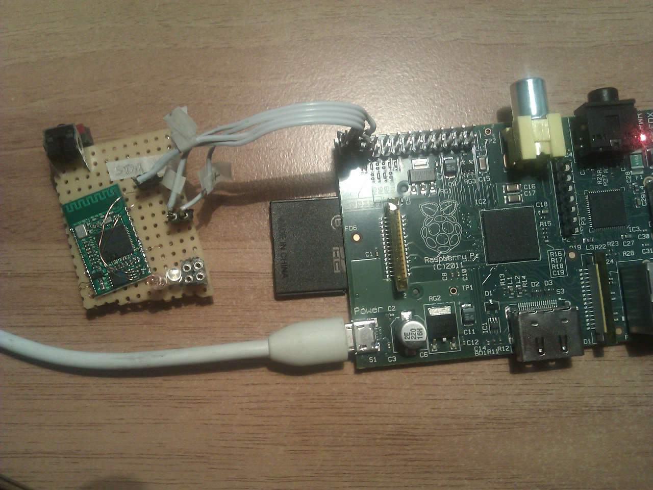

Other than that, I wrote a memory dumping tool and discovered the RAM at
address 0x08000000. The device name is stored at offset 6E7 with a max
length of 16 chars, offset 6F7 contains the length of the string. The
PIN is stored at offset FE3 (4 chars). Changing the data works, but
since it's RAM, changes are lost on reset.
Unfortunately, I could not figure out where this data is loaded from.
Maybe the memory location is masked or access protected. Anyway, the
datasheet says the processor has 2Mb internal ROM and 48kb RAM.
Yes Christian, there's a T24C32A 32kbit EEPROM on the BLK* board and a
Lize L24C08B 8kbit EEPROM on the I-WAVE board. My knowledge about
microcontrollers and related parts is very low (not to say non existant
;)), but does that mean that the EEPROM is mapped somewhere to the 32bit
address space? And I guess things like the device name are persisted
there?
Hi all,
i successfully dumped the i2c flash. (Attached)
Pin and Device-ID is included in clear text. Will change this and flash
back to check.
Pin at 0x1BF-0x1C2
ID at 0x1C7-0x1CE
Regards.
Edit:
Works! Successfully changed Bluetooth-ID and Pin to my needs.
To read/write you either need to desolder the whole IC or, if you'll be
really careful lift the 2 i2c pins (SCL/SDA).
Spixy c. schrieb:
> ps: you only have to de-solder the write protect to change the contents
> via the UART and than solder it back again??
No, WP keeps grounded, SCL/SDA gets lifted. Then you hook up the
I2C-Flash to an I2C Programmer or something which is compatible with
Ponyprog.

von Harald (Gast)
Maybe this Chinese datasheet is useful for you, shows some setups for
the SPK-E
http://www.landtang.com/uploadFile/infoPic/20130819113438743.pdf

So, hier mal die detailreichsten Bilder, die ich zusammengeschossen
bekommen hab. Findet ihr irgendwelche Unterschiede?
lg
von Stephan S. (plonk)
Ah, du hast das mit Trägerplatine. Wofür ist denn das IC auf der
Rückseite?
Einen Unterschied sehe ich schonmal in der Bestückung, das EEPROM auf
deinem Modul ist ein 8kbit, auf den anderen im Thread sollte jeweils ein
32kbit drauf sein.
Möglicherweise hat das EEPROM einen anderen Inhalt... Ich schau mal
nach, ob mein dump von der Größe her passen würde...
MfG
von Marcel D. (Gast)
ich tippe auf audioverstärker, leider erkennt man die typennummer
schlecht. ich habe auch einen auf meinem board
von Paul H. (powl)
4917AQ
1205U
steht da drauf
ach .. du betreibst das modul mit 5v, ne?
dann wirds spannungsversorgung + evtl pegelwandler sein, da der ovc3860
nur 3,3v kann.
von Harald (Gast)
Das IC mit dem Aufdruck 4917 ist auf jeden Fall ein Audio-Verstärker.
Grundsätzlich passt die Beschaltung zum LM4917, diesen finde ich aber
nicht als QFN16-Package. Das IC ist ja auch mit LO und RO verbunden. Das
hat man offensichtlich gemacht, weil der Verstärker im OVC wirklich SEHR
limitiert ist.
Der SOT23 neben RX/TX ist ein 3.3v Regler. VIN ist ja spezifiziert mit
min. 4.0v, typisch 5V, max. 8V. Die Funktion des anderen SOT23 habe ich
irgendwo im Schaltplan mal gesehen, leider finde ich diesen nicht
wieder.
von Harald (Gast)
Ah, ich glaube ich habs wiedergefunden. Wenn man bei Google Bildersuche
BLK-MD-SPK-B DEMO eingibt, dann sieht man ein ein etwas größeres
Demoboard von Bolutek mit dem gleichen Verstärker. Mit etwas mehr
Aufwand findet man dann auch den Schaltplan. Der andere SOT23 ist ein
Transistor, der einen bestimmten Pin am Audiovertärker bedient, nichts
von großer Relevanz.
von Harald (Gast)
Jetzt habe ich es wiedergefunden, es ist der SGM4917A. In der folgenden
Schaltung sieht man auch den Transistor. Damit dürften alle Bauteile
erklärt sein.
http://www.electrodragon.com/w/index.php?title=File:BLK-MD-SPK-B_DEMO_MUTE.pdf
von Paul H. (powl)

So, ich melde mich zurück und lasse das Projekt wieder aufleben. Also
ich habe mir zwischenzeitlich ein neues BLK-MD-SPK-B besorgt. Ohne
zusätzliches PCB, das reine Modul.
Ich habe gerade mal alles angeschlossen, auch die rote und blaue
Status-LED. Betreiben tu ich das Teil bei 3,3V an meinem Labornetzteil.
Kurz nach dem Einschalten der Spannungsversorgung blinken die beiden
Status-LEDs irgendwie wechselhaft. Danach konnte ich an meinem Handy den
"BT-Speaker" sehen. Dieses Modul verlangte komischerweise überhaupt
keinen Kopplungscode. Nach der Kopplung erlaubte mir das Modul aber
nicht eine Verbindung einzugehen so dass ich was hätte abspielen können.
Danach hab ich es noch mal neu gestartet und seither ist es über
Bluetooth nicht mehr erreichbar. Gar nicht mehr. Nach dem
Initialisierungsgeblinke bleiben die Status-LEDs auch einfach aus.
Daraufhin habe ich mein altes Modul wieder rausgekramt und mal
angeschlossen. Das BUUUUUPPP-Modul, das mit der Huckepack-Platine.
Einfach nur so spaßhalber. Hier das gleiche Problem, keine Verbindung
möglich nach der Kopplung. Dieses verlangt allerdings einen
Kopplungscode (Standardmäßig 0000). Lediglich nach dem Neustart des
Moduls hat es sich automatisch mit meinem Smartphone verbunden. Aber von
meinem Smartphone aus gehts nicht mehr. Komisch. Dieses Modul war schon
damals während ich es eingesetzt habe nicht sonderlich zuverlässig.
Manchmal ist es einfach abgestürzt und hat die Signalleitungen
blockiert.
Gewissermaßen wird mein Smartphone sicher dran schuld sein aber mit
anderen Geräten kann ich mich damit auch problemlos verbinden. Auch nach
Neustart des Handys finde ich das (erstgenannte) Modul nicht mehr damit.
Wie als wärs plötzlich kaputt.
Hoffentlich find ich noch mal ein gescheites Modul.. diese
unzuverlässige Elektronik geht mir langsam auf den Keks.

Ich hab noch so eines der BLK-MD-SPK-B-PCBA (die mit Platine huckepack)
gefunden und grade mal angeschlossen.
Das macht auch komische Sachen. Sobald ich mich mit meinem Smartphone
connecte kommt 1-2 Sekunden später der typische "abstürzt"-Sound, den
ich schon vom letzten Modul gekannt habe. Danach schaltet das Modul den
Ausgang auf Masse und ist per Funk nicht mehr erreichbar. Ich gehe mal
davon aus, dass mein Smartphone auch mehr oder weniger inkompatibel zu
den Modulen ist (was natürlich ärgerlich ist, dass es da überhaupt eine
Inkompatibilität geben kann!?) denn zu anderen Bluetooth-Lautsprechern
kann ich problemlos mit dem Smartphone connecten. Ich teste mal weiter,
vielleicht klappts ja noch irgendwie.

So. Ich habe gerade mal das XS3868 ausprobiert. Da ist auch der OVC3860
drauf, wie beim BLK-MD-SPK-B. Dieses hier spielt ein Dängledäng beim
Einschalten ab. Es gibt sich für das Handy als Headset aus, wird also
auch ankommende Anrufe blockieren, was nicht unbedingt gut ist. Leider
ergibt sich mit meinem Sony Smartphone das gleiche Verhalten wie mit
allen anderen OVC3860 Modulen. Ich kann mich zwar verbinden aber sobald
der erste Sound ertönen soll stürzt das Modul ab. Es spielt dann den
charakteristischen Absturz-Sound ab und verweigert seinen Dienst.
Scheinbar ist ist mein Handy inkompatibel mit diesen Chips. Schade.
Mal abwarten wie sich das BLK-MD-SPK-F so verhält. Das hat ja nen
anderen Chip drauf.
Wenn ich da auch nicht meine essentiellen Funktionen implementieren
kann, d.h. disconnect auf Knopfdruck, eigener BT-Pin und BT-Name, dann
muss ich mich wohl nach etwas teurerem und besser dokumentiertem
umsehen.
von Paul H. (powl)
Soeben habe ich das BLK-MD-SPK-F mal ausprobiert. Ergebnis: Ich kann es
mit meinem Smartphone nicht finden. Kein sichtbares Bluetooth Device.
Edit: Auch das XS3868 ist nun unauffindbar. Sowohl für mein Smartphone
als auch für den Bluetooth Dongle an meinem PC.
Irgend eine höhere Macht möchte offenbar dafür sorgen, dass ich kein
Bluetooth-Audio zum Laufen bekomme.
Edit2: Das BLK-MD-SPK-B mit der Platine war nun am PC auffindbar, hat
dort ungefär 3 Sekunden funktioniert und ist dann wieder abgestürzt.
Das kann doch alles nicht wahr sein

in ein paar Kopfhörer eingebaut, bin mir aber nicht sicher, was mir die
rote LED an Pin 11 sagen möchte.
Ich bin so vorgegangen und habe dabei beobachtet:
- USB-Versorgung an das ausgeschaltete Modul gelegt: LED leuchtet nicht
(keine Stromaufnahme des Moduls über die 5V-Versorgung)
- dann das Modul angeschaltet: LED geht an und blinkt, da kein Gerät
verbunden (Stromaufnahme bei 5V etwa 90mA)
- Modul ausgeschaltet: LED bleibt an (Stromaufnahme bei 5V etwa 50mA)
Leuchtet sie, wenn geladen wird oder leuchtet sie, wenn der Akku voll
ist? Blöderweise habe ich einen "frischen", d.h. aufgeladenen Akku
eingebaut...
Ausprobieren muss ich es ja zwangsweise, es wäre aber schön, eine
fundierte Zweitmeinung zu haben ;-)
MfG
von Stephan S. (Gast)
Jetzt hab ich doch nochwas vergessen:
> ist?
Blinkt die LED vielleicht irgendwann zwischen "leer" und "voll" ?
MfG
Update:
nein, die LED leuchtet nur, egal ob fertiggeladen oder noch ladend.
Da das unkomfortabel ist, habe ich mich nicht lumpen lassen und nochmal
etwas gebastelt:
der Laderegler BQ24090 von TI ist leicht zu beschaffen (Conrad hat ihn)
und in der Beschaltung genauso einfach.
Die angeschlossene LED zeigt dann sogar an, wann der Akku voll ist ;-)
MfG
von Alex (Gast)

hat es eigentlich jemand bis jetzt geschafft, mehr als die Position des
Namens und der PIN im Eprom herauszufinden?
Mein Problem: Ich möchte, daß sich das Modul automatisch beim
Einschalten verbindet. Das kann man auch wunderbar über das Terminal
(115200,8,N,1) eingeben: AT#MG, was sich mit AT#MF auch überprüfen läßt.
Dummerweise ist die Einstellung beim Ausschalten ja weg, so daß dieser
Befehl so nicht sonderlich viel Sinn macht.
Wie finde ich die Position im Eprom heraus oder gibt es einen Trick, das
Eprom mit einem Befehl mit dem aktuellen Einstellungen zu beschreiben.
Ich vermute daß es einen solchen Befehl gibt. Vielleicht hat ja jemand
herausgefunden, wie das geht.
Andreas
von Andreas B. (bitverdreher)
jetzt habe ich nochmals etwas nachgeforscht. Wenn man sich das
Datenblatt des verwendeten OVC3860 anschaut, gibt es keine WR Leitung,
die zum EEprom führen könnte. Der Chip ist somit HW-seitig nicht dafür
ausgelegt, EEproms zu beschreiben. Die WP des Eproms liegt auch auf GND.
Dumm gelaufen. :-(
Bleibt also nur noch die Belegung des Speichers herauszufinden.
Andreas

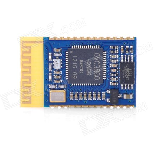

von Michi Martini (Gast)
Danke vielmals an alle, welche hier einen Beitrag geleistet haben,
besonders an Christian W.
Mein Vorhaben war, die BT-Kennung von dem bestehenden "DL-Link" zu etwas
anderem abzuändern. Das ist mir nach langem pröbeln dann auch gelungen.
Habe zuerst mit Arduino rumgeübt, aber das hab ich dann aufgegeben, wenn
es auch vielleicht funkioniert hätte - es war irgendwie einfach etwas
wacklig.
Die verwendeten Tools:
=== Software ===
* Raspberry-Pi mit raspbian
* mit raspi-config "Device-Tree" abschalten, sonst geht i2c nicht
* laden der kernel module i2c_bcm2708 und i2c_dev
*  eeprog ( http://www.codesink.org/eeprog.html )runterladen und
kompilieren
* BT-Kennung anzeigen: sudo eeprog -f /dev/i2c-0 0x51 -r 455:7
* neue schreiben: echo -n 'blablax' | ./eeprog -f /dev/i2c-0 0x51 -w
0x1c7
=== Hardware ===
Man muss weder das eeprom auslöten, noch irgendwelche Pins anheben, das
einzige, das man tun muss, ist:
* je einen Kupferlackdraht an das EEPROM-Ende von den beiden 4.7k
Widerständen an den SDA und SCL pins des EEPROMs löten (Achtung, sind
0402 SMDs, man braucht eine ruhige Hand)
* Wichtig: den Reset Pin des BT-Moduls mit Masse verbinden, sonst funkt
der natürlich dazwischen.
* die 3.3V vom RaspberryPi speisen auch gleich das Modul
Hier noch ein paar Korrekturen und weitere Anmerkungen:
Das schreiben mit eeprog geht nur mit einem Byte pro Aufruf:
echo -n 'A'|eeprog -f /dev/i2c-0 0x51 -w 0xc7
(schreibt das Zeichen 'A' an den Anfang der BT-Kennung)
HEX-Daten kann man so eingeben:
echo -ne '\xff' | eeprog -f /dev/i2c-0 0x51 -w 0xc6
Die korrekte Addresse ist wie oben verwendet 0xc7 und nicht 0x1c7.
Um den kompletten eeprom auszulesen ruft man eeprog 4 mal auf folgende
Weise auf:
eeprog -fx /dev/i2c-0 0x50 -r 0:256
eeprog -fx /dev/i2c-0 0x51 -r 0:256
eeprog -fx /dev/i2c-0 0x52 -r 0:256
eeprog -fx /dev/i2c-0 0x53 -r 0:256

Ich habe mal den EEPROM an den Leser gehangen, im EEPROM findet sich die
MAC-Adresse des gerade verbundenen Gerätes wieder.
Wahlweise an den Adresse:
0209-020E
025E-0263
028C-0291
02A3-02A8
02B9-02BE
(verkehrt herum aber nicht byteswaped)
Wenn du dort deine Bluetooth-MAC des entsprechenden Gerätes einträgst
und im EEPROM speicherst, verbindet sich das Gerät (zumindest mein
Modul) automatisch auf das andere, wenn verfügbar.
Gestestet mit einem iPhone4s und MacBook Pro. Auf letzerem kommt auch
eine Verbindungsanfrage als Popup.
So wie es hier aussieht, schreibt der OVC fleissig auf den EEPROM, die
Liste wird gelegentlich aktualisiert.
Somit kannst du dir in deinen Geräten was überlegen, wie du die Adressen
belegst und den OVC davon abhälst diese zu überschreiben.
Gruß Christian
Hi Christian,
nun wird es interessanter. Diese Adressen werde ich mal verifizieren.
Ich schau nochmals nach, ob WP jetzt mit GND oder Vcc verbunden ist. Ich
meine aber, das ist GND.
Evt. ist das bei Deinem Modul anders. Dann wäre es wirklich interessant.
Andreas

hier schon mal den Dump des neuen BT XS3868 Moduls. Ich habe das mit dem
Buspirate und i2c-dump.py gemacht. Reset des Moduls auf GND gelegt und
via 100R mit CLK und MOSI des Buspirate verbunden. Auf dem Oszi sahen
die Signale auch gut aus.

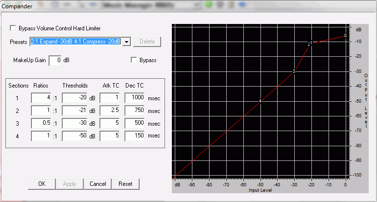

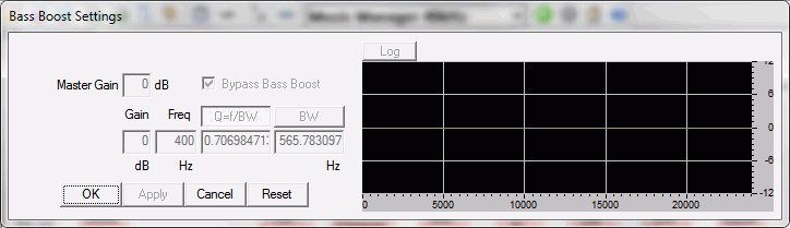

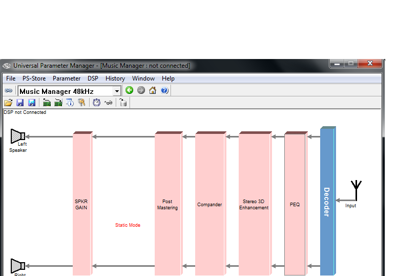

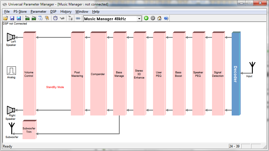

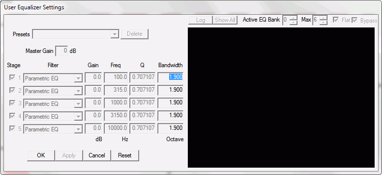

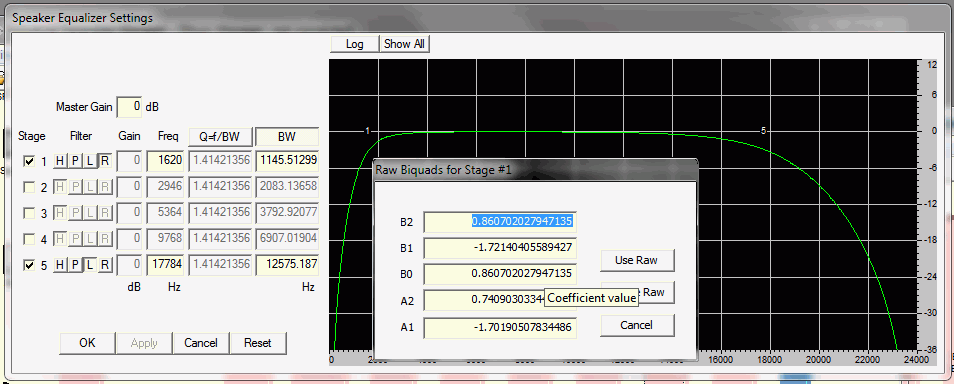

mit passender Software lässt sich da eine Menge "einstellen". Was mich
besonders interessiert, ist der enthaltene DSP-Kern. Im Anhang einige
Einstellmöglichkeiten.
Gruß Christian
@Mod, der vorherige Beitrag enthält einen Fehler, bitte löschen, vielen
Dank. :)

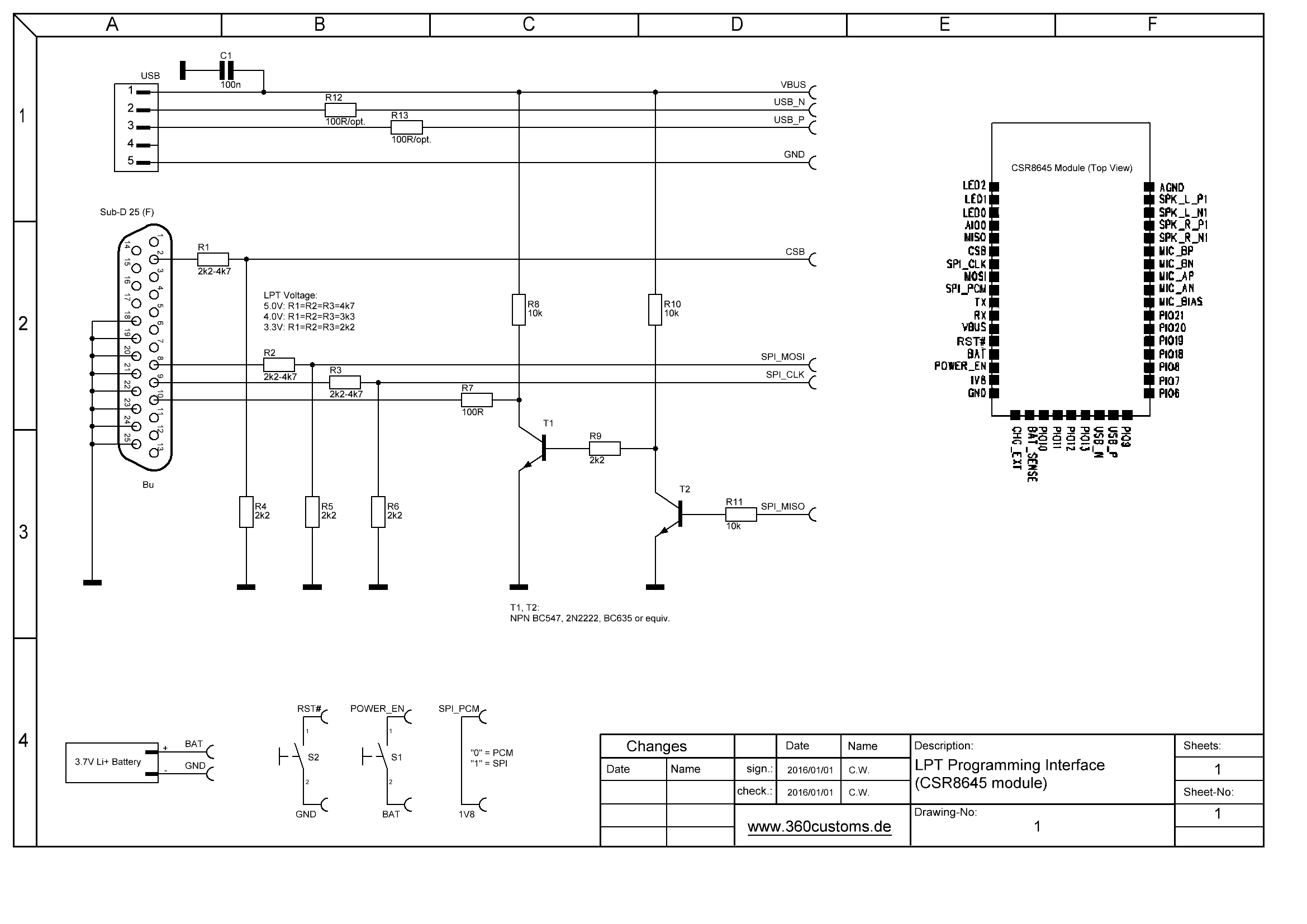

Ich habe mal fix den Schaltplan zusammengedengelt.
Wichtig ist SPI_PCM auf "1" aka 1V8 zu legen, damit SPI funktioniert.
POWER_EN schaltet das Modul ein, ca. 2s drücken. Batterie muss
angeschlossen werden. (Bzw. eine Quelle passender Spannungslage)
Grundlegend benötigt wird das
"Headset Config Tool CSR8600 ROM series (3.0.48)"
oder das "Headset ADK 1.1"
Letzteres enthält den "Universal Parameter Manager" mit Zugriff auf den
DSP.
Um die passenden DSP Einstellungen zu ändern, muss das Modul per BT mit
einer Quelle verbunden sein.
Man kann das Modul auch als USB-Soundkarte konfigurieren. Es gilt zu
beachten, dass immer nur die DSP-Einstellungen geändert werden können,
die aktuell "live" in Betrieb sind. (zu beachten bei 44.1kHz/48kHz
Material, dafür gibt es 2 verschiedene Einstellungen)
Sinnvollerweise schreibt man sich die DSP-Konfiguration as PS-Keys File.
WICHTIG: Bevor eine Änderung gemacht wird, immer einen "Dump" ziehen,
die Module lassen sich ohne Warnung "zerkonfigurieren".
Grundlage ist dieses Modul:
http://www.aliexpress.com/item/2015-New-CSR8645-4-0-Low-Power-Consumption-Bluetooth-Stereo-Audio-Module-Supports-APTx/32308087642.html
Gruß Christian
Ohne viel "fummeln" gibt es da was aus China:
www.aliexpress.com/item/CSR-Bluetooth-debugger-burner-downloader-USB-to-
SPI-USB-SPI-send-production-software/32246608335.html
www.aliexpress.com/item/USB-SPI-ISP-recorder-download-simulation-debug-t
est-programming/32377936576.html
Nicht Original aber funktionell.
Die Variante mit 1.8V ist für diese Module (CSR8XXX) zwingend
erforderlich - es sind auch 3.3V-only Modelle verfügbar.
Gruß Christian
von Andre K. (andreko)
Hmm, das klingt fast zu schoen, um wahr zu sein. Hast du Infos drueber,
ob das Teil "normal" mit den Treibern von der CSR Webseite funktioniert
oder mal darueber gelesen, dass jemand sowas erfolgreich eingesetzt hat?
Auf den Bildern ist leider arg schlecht erkennbar, welcher Chip da drauf
klebt.
Einen FT232R zu 1.8V zu zwingen waere ebenfalls keine große Sache.
VG
André
EDIT:
VID und PID der Brenner von Aliexpress scheinen schonmal zu den
CSR-Treibern zu passen.
Imho ist da ein CSR BC417 oder BC358 IC drin (wie auf den HC-05
Modulen). Funktionieren werden die, siehe Screenshots weil 1:1 Nachbau
vom Programmer mit "passender" Firmware.
Kann man sicher auch selbst machen, wenn man die passende Firmware
findet und sich noch um die Rest-Hardware kümmert. Wenn dir deine Zeit
weniger als 2€/h wert ist, ein guter Ansatz. ^^
Gruß Christian
Edit:
Laut:
http://jernej87.blogspot.de/2012/10/usb-programmer-for-csr-bluetooth-chips.html
In den Comments, wird ein GL-8A Modul erwähnt. Die sehen auch sehr nach
den hier verwandten aus:
http://www.aliexpress.com/item-img/CSR-bluetooth-chip-USB-transfer-SPI-module-downloads-burn-had-produced-software-development-tools/32235598075.html#
Somit kann man, wie im Link oben beschrieben einen solchen Programmer
bauen. Fehlen halt nur 1.8V LDO, 3.3V LDO eventuell ein Bus-Treiber
(74HCT244 oder so)..
Naja nu. :)
Bleibt nur noch das Henne-Ei-Problem. Wie bekommst du die
Programmer-Firmware auf den Programmer.

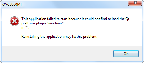

von Jörg B. (jbernau)
ich habe ein Verwaltungstool hier angehängt, in der Hoffnung, dass
jemand dafür Verwendung findet.
Zum Ändern der PIN und des Gerätenamens bitte den Reset-Pin auf Masse
ziehen. Dann werden diese Funktionen verfügbar.

von Oliver (Gast)
@Jörg: Beim Starten Deines Tools erhalte ich nur eine Fehlermeldung -
siehe Anhang (getestet auf Windows 7 pro x64)
von Michael D. (mike0815)
Ich greif das hier noch mal auf...
Jörgs Tool funktioniert nicht wie gewünscht!
Ein funktionierendes Tool sowie die Doku mit den PSKeys wurde hier
bereits gepostet:
Beitrag "Re: A2DP Bluetooth Modul China eBay"
Ich selber konnte dadurch 3 Module erfolgreich umkonfigurieren, wie z.B.
den Namen und Code im EEPROM dauerhaft zu speichern!
Bei Interesse gebe ich gerne noch eine Anleitung dazu und wie man die
Module statt mit Kopphörer auch als Erweiterung, an einen Amplifier
anschließt.
Gruß Michael
von Ramir (Gast)
Christian W. schrieb:
> Nabend,
> in Zukunft möchte ich gerne Module von CSR einsetzen, genauer gesagt die
> CSR8645, derzeit günstig hier zu bekommen:
> http://de.aliexpress.com/item/2-pcs-2015-New-CSR86...
> http://de.aliexpress.com/item/5-pcs-2015-New-CSR86...
> Gruß Christian
> Nabend,
> Gruß Christian
Hallo Cristian
sorry für mein Deutsch, ich bin aus Katalonien und nicht wissen, die
Sprache.
Ich fange an einem Sound-System mit 2.1 c und scr8635 8645 zu arbeiten
in Ihren Antworten fand ich diesen Satz von Screen-Capture-CSR1 ... bis
... CSR7 .png.
meine Frage.
in meinem (Universal Parameter Manager), wie Sie im Screenshot sehen
kann ich einige Module (Signalerkennung, Lautsprecher PEQ, Bass bost,
Benutzer PEQ, Bass verwalten und subwoofrer trim) senden fehlen würden
wir uns sehr nützlich sein für ich arbeite.
UPM ist meine Version von CSR8600 ROM A03 Series Veröffentlichungs, v
2.3.136, 15. September 2011 10.25.50
