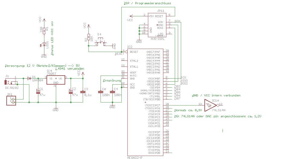

Wenn ich bei meinem Atmega 32 (bzw. bei verschiedenen Atmega32)
einen DAC anhänge, geht der Low-Pegel auf 1,2 V und der DAC sieht den
programmieren Low Pegel als High Pegel an..
DAC:
http://www.analog.com/en/digital-to-analog-converters/da-converters/ad557/products/product.html
Wollte schönere Pegel für den DAC schaffen und wollte einen
HEX-Schmitt-Inverter benutzen und dann halt alles invertiert
programmieren,aber..
wenn ich einen normalen 74LS14 (ohne DAC) an den Atmega hänge, springt
der Low pegel auf 1,2 V und der 74LS14 ,sieht den Pegel als high an und
gibt einen Low Pegel aus..
74LS14:
http://www.ti.com/lit/ds/symlink/sn74ls14.pdf
Ohne etwas angeschlossen hat der Atmega einen Low-Pegel von einigen
mV,..
An was kann das liegen? Passiert ja schließlich bei mehreren
Bausteinen,..
bzw. was kann man dagegen machen?
Danke!
von me (Gast)
Zeig einmal den vollständigen Schaltplan.
Wie hast du die 1.2V ermittelt?
von georg h. (mj_23)
Die ungefähren 1,2V mit Multimeter ermittelt. Müssen aber real auch da
sein,da sonst nicht die Schwelle für High überschritten werden würde..

von Karl H. (kbuchegg)
georg haselhofer schrieb:
> Aber wieder 1,2V Low Pegel
wie kommst du da auf Low-Pegel?
So wie ich das Programm sehe, setzt du alle Pins am Port C auf Ausgang
und dann wiederrum alle Pins auf 1, also 5V.
D.h. du hast nicht 1.2V Low-Pegel sondern 1.2V High-Pegel. Und da erhebt
sich die Frage, warum sind die nur 1.2V und nicht 5V?
> Hab den ganzen Port C ja auf Low gesetzt?
Wie bereits mehrmals angemerkt, funktioniert das nur, wenn Du die
"Datenrichtung" des Ports auf "Ausgang" setzt.
> Entweder ich habe nen argen Denkfehler aber:
> #define F_CPU 8000000
> #include <avr/io.h>
> #include <util/delay.h>
> #include <stdio.h>
> #include <stdlib.h>
> #include <math.h>
> #include "mylcd.h"
> int main()
> DDRC = 0x00;
solange du deinen Port nicht auf Ausgang stellst, kannst du in weiterer
Folge die Pullups umschalten so oft du willst. Wenn du da ein wenig Last
drann hast, bricht dir der Pegel ein, bzw. die 'Last' zieht ihn hoch,
bzw. der Pullup zieht die Last hoch.
Wenn 2 Eingänge 'gegeneinander' arbeiten, hast du nun mal keinen
sauberen Pegel. Einer der beiden muss ein Ausgang sein. Vorzugsweise ist
das der µC, wenn er die Werte vorgeben soll.
   DDRC = 0xFF;
Danke für eure tolle Hilfe!!
Habs jetzt verstanden und funktioniert auch =)
