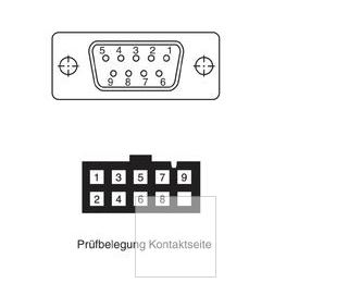

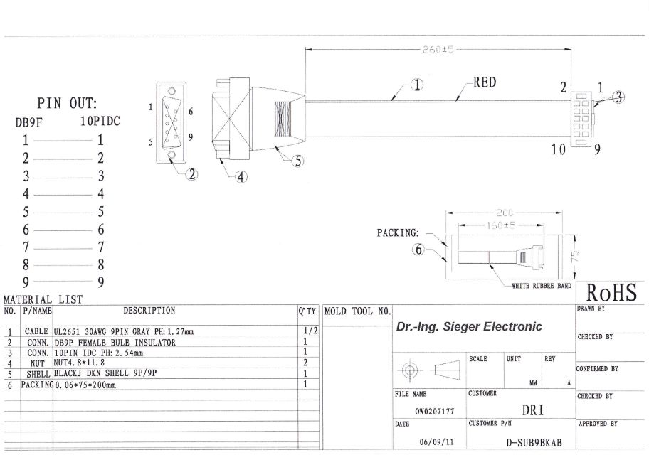

Ich habe ein D-SUB-Anschlusskabel Pole: 9 Buchse, gerade beio Konrad
gekauft. Das Datenblatt ist als Bild beigelegt. Ich habe die Kontakte
durchgemssen und mir ist aufgefallen, dass diese Angaben nicht stimmen.
Die Kontaktleiste (schwarz) (pin2.png) gibt an, dass die erste Reihe nur
ungerade Pins umfasst. Also 1,3 ... 9. Laut Datenblatt ist die zuweisung
1:1. Jetzt ist mir aber aufgefallen, dass pin 3 jedoch auf pin 2
gemapped wid und pin 5 auf pin 3 der DSUB Buchse. Die Belgung ist also
eigentlich wie die vom DSBU 1,2,3,4,5 und dann die zweite Reihe 6 bis 9.
Kann das sein, dass das DAtenblatt falsch ist?
LG

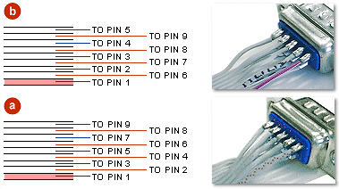

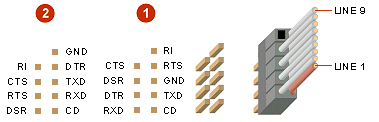

[Frank] schrieb:
> Es gibt zwei verschiedene Verdrahtunsarten
Es gibt um genau zu sein 362880 Verdrahtungsarten. 2 sind vernünftig
begründet:
A man steckt ein Flachkabel unmodifiziert in beide (IDC-) Buchsen mit
Kabel 1 an Pin1, dann liegt Pin 6 des SubD-Teils zwischen den Kabeln 1
und 3, also geht 1->1, 6->2, 2->3, 7->4 usw. Das ist beliebt weil die
Anfertigung der Kabel einfach und billig ist.
B man hält sich an die übliche Nummerierung, dann muss man die Kabel auf
einer Seite nicht in der mechanisch natürlichen Reihenfolge
anschliessen, sondern z.B. auf der SubD Seite vereinzeln, crimpen und
dann in die Positionen 1,2 usw. einstecken - also erst die lange Reihe,
dann die andere. Das macht sich im Schaltplan schöner weil x->x.
Gruss Reinhard
