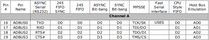

Ich möchte mit einem FT2232H einen XPROM von Xilinx beschreiben.
Ich habe ADBUS0, ADBUS1, ADBUS2 und ADBUS3 (TCK, TDI, TDO und TMS) mit
dem Daisy Chain von XPROM verbunden.
Wenn ich den FT2232H als Digilent emuliere, dann kann ich mit IMPACT den
XPROM von Xilinx beschreiben. Demnach ist alles richtig angeschlossen

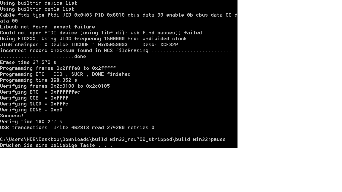

Kann ich mit folgenden Befehl mein msc File in den Xilinx Prom
schreiben?
xc3sprog -c ftdi -L test.mcs
Ignoring unknown field '0'
Ignoring unknown field 'F'

von Sebastian (Gast)
So ich habe jetzt die FTDI Treiber Version 2.08.24 installiert.
Mit der Rev 709 kann ich auch wieder die JTAG Daisy Chain erkennen.
Jedoch noch nicht das File in den Xilinx XCF32P schreiben

von Uwe Bonnes (Gast)
xc3sprog -c ftdi -v test.mcs:w::MCS
muesste gehen. Die Kabeldefinition "ftdi" schaltet aber keine
eventuellen Treiber zwischen dem FTDI JTAG Ausgaengen und dem JTAG Bus
ein. Die meisten Kabel haben einen geschalteten Treiber und brauchen
daher eine eigenen Definition in cablelist.txt. Viele Kabel sind aber
schon definiert.
Ausserdem oeffnet obige Kabeldefinition alles was VID 0x403 und PID
0x6010 hat. Das kann auch ein USB-Seriell Wandler sein, wenn er zuerst
gelistet wird. Andere Kabel haben meist andere PID oder zumindestens
andere Strings zur Unterscheidung.
Hallo UWE
ich kann doch den -s Parameter für die Serien Nummer benutzen oder den
String Parameter, so kann ich sicherstellen das ich immer den richtigen
FTDI Chip verweden.
Wenn ich Deinen Befehl benutze dann wird der Flash zuerste gelöscht. Es
wird dann auch angezeigt das er gerade arbeitet. Wenn der Flash gelöscht
wurde wird dies auch angezeigt. Auch die Zeit wie lange er für das
Löschen gebraucht hat wird angezeigt.
Danach schaltet er in den Programming Mode und scheint den Flash zu
beschreiben dies dauert jedoch recht lange, da die Frequenz auf 1,5MHz
eingestellt ist. Bei einem 32MBit Flash dauert dies halt.
ES GIBT JEDOCH NOCH EIN PROBLEM:
Es wird angezeigt das die Checksumme in dem mcs File fehlerhaft ist
"incorrect record checksum found in mcs file"
Warum wird denn da für Progrmming frames und Verifying Frames ein
unterschiedlicher Speicherbereich angezeigt?
Und warum werden keine Probleme mit der Checksumme angezeigt?
Woher nimmst Du denn die Information über BTC, CCB und SUCR.
Stehen diese Infos im MCS-File?
Ich habe gelesen das die Infos im CFI-File stehen soll.
Wie wird das Verifying durchgeführt? Es werden die Daten zuerst in den
FLASH kopiert und dann wieder ausgelesen. Die ausgelesenen Daten werden
dann auf dem PC mit den gesendeten Daten verglichen. Oder wird das
Verifying über eine Checksumme erledigt?

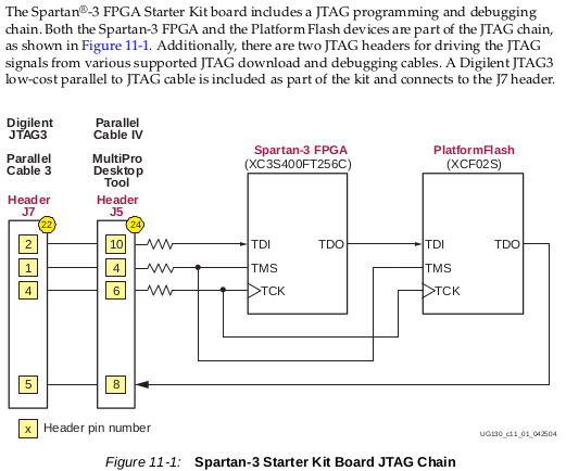

von Peter S. (petersieg)
@Duke: Ja. Genauso ein Board ist es.
Und Ja. Eine neue Frage mit Link auf den alten Thread wäre auch gut
gewesen.
Ja. Altes Impact mit neuerer ISE 14.7 geht unter WinXP.
@Strubi: Den Plan verstehe ich nicht?
Ich sehe daraus nicht, an welchen Pins des FT2232 nun die Jtag Signale
zu verbinden sind. Ich bin aber gerade nur mit Handy drin..
Edit: Nun mit dem Notebook..
Habe mir nun das Datasheet zum FT2232H angesehen - das die Info's da
drin stehen könnten.. bin ich nicht drauf gekommen :-(
(Siehe Bild)
Demnach passt das so:
Adapter-Jtag
GND-GND
AD0-TCK
AD1-TDI
AD2-TDO
AD3-TMS
Danke an euch beide! Dann werde ich den verlinkten Adapter mal

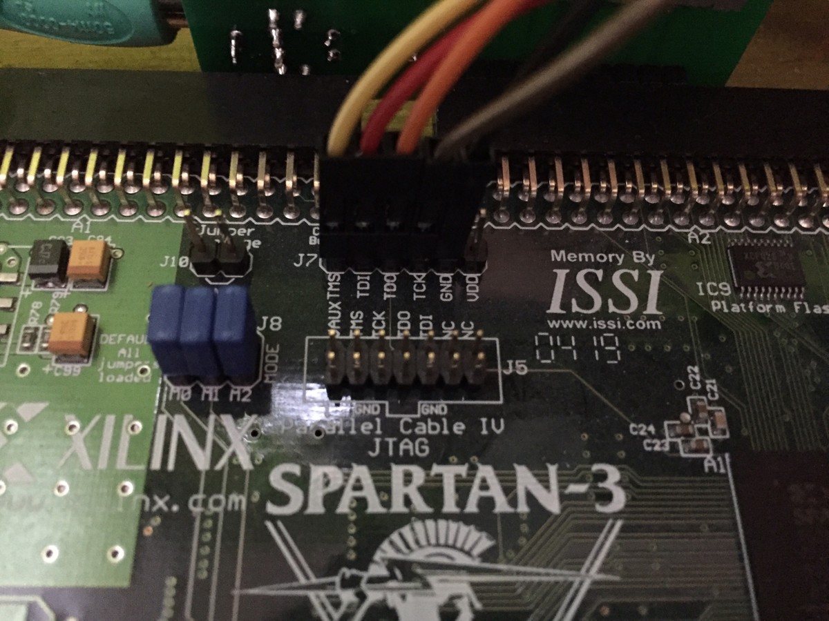

So. Heute mal Zeit gehabt den FT2232h Adapter unter Linux (lin32 Mint
19.1) auszuprobieren (r401 xc3sprog von sourceforge).
Verkabelung:
Adapter-Jtag
GND-GND-schwarz
AD0-TCK-braun
AD1-TDI-rot
AD2-TDO-orange
AD3-TMS-gelb
Siehe Bilder.
