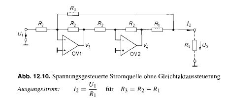

Die Schaltung aus dem Screenshot stammt aus dem Tietze Schenk.
Da steht ja nun, dass der Ausgangsstrom durch R1 und U1 bestimmt wird.
In meinem Fall also minimal 2 V und maximal 4,5 V.
Wenn ich nun 2V durch 4mA teile um R1 zu berechnen, erhalte 500 Ohm.
Das wäre für den minimalen Fall.
Für den maximalen Fall würden sich 4,5 V und 20 mA ergeben. Was aber 225
Ohm zur Folge hat.
Passt also nicht, bzw. ist nicht linear...
Mache ich was falsch oder kann ich die Schaltung nicht benutzen?

Naja, du musst von deiner Eingangsspannung einen gewissen Offset
Addieren/subtrahieren, damit du eine Spannung erhällst die du deiner
Tieze-Schenk Schaltung, oder einer anderen
Spannungs-Stromwandlungsschaltung zuführen kannst.

Du musst deine Eingangsspannung so konditionieren, dass gilt Umax/Umin =
Imax/Imin = 20/4 = 5. Für 4,5/2 gilt das offensichtlich nicht, aber wenn
du aber in einem vorhergehenden Schritt von der Eingangsspannung 1,375V
abziehst, erhältst du einen Bereich von 0,625V bis 3,125V, der den für
die von dir gepostete Schaltung geeignet ist.
Aus dem Bauch heraus gesagt, und da kann ich mich jetzt täuschen weil
ich die Schaltung nicht ganz durchdacht habe, sollte es schon reichen
die 1,375V direkt an die beiden nichtinvertierenden Eingänge der OPVs
anlegen.
