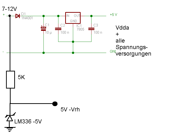

von tom p. (thomas84)
Also quasi so?
Am ADU liegen Werte zwischen 0-5V, also bräuchte ich auch die für Vrh
und Vrl.
Trotzdem Danke fchk.
von Dietrich L. (dietrichl)
Was macht denn der ADU, wenn seine Versorgung kleiner ist als die
Referenzspannung? Denn: der 7805 hat auch Toleranzen, die 5V können also
auch 4,75V sein (Beispiel: Datenblatt Fairchild).
Gruß Dietrich
von Anja (Gast)
tom pre schrieb:
> Bedenken sind
> bezüglich der Last...
Ich nehme daher normalerweise einen LP2950A oder LP2951A als Referenz.
Bei Prozessoren die wenig Strom brauchen reicht es dann auch noch für
den Digitalteil. Wenn nicht sorgen 2 Dioden dafür daß die Spannungen
nicht zu weit auseinanderdriften.
Gruß Anja
