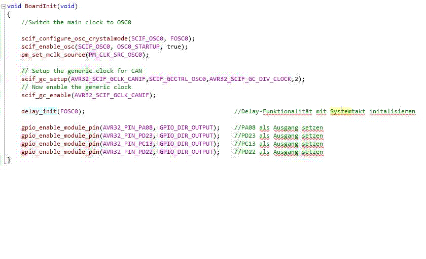

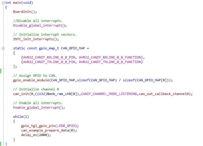

Hallo Zusammen,
ich arbeite im Rahmen eines Projektes mit dem AT32UC3C0512C und möchte
damit eine CAN-Kommunikation aufbauen.
Um in die Thematik näher rein zu finden, habe ich das Beispielprogramm
CAN_EXAMPLE21 vom Atmel Software Framework im Atmel Studio 6 in Betrieb
genommen.
Ich habe lediglich die UART-Anzeige herausgenommen und die Baudrate
halbiert.
Leider hängt sich das Programm nach einmaligem Senden sofort auf. Dies
aber nur, wenn ein Teilnehmer am Bus hängt.
Ich konnte den Fehler soweit eingrenzen, dass beim Senden kein Fehler
auftritt wenn ich die Funktion CANIF_mob_enable_interrupt(ch,handle)
herausnehme. Diese ist in CAN_tx() hinterlegt und sorgt für einen
Interruptaufruf des MessageObjects.
Ich habe im Anhang das Projekt angehängt und dazu auch noch zwei
Screenshots der Initialisierung.
In einem anderen Beitrag im Forum habe ich gelesen dass bei dem Bsp.
evtl. die Systemtimerinitialisierung fehlen würde, aber ich konnte
leider nicht verstehen, was dort gemeint ist. Hier der Link dazu:
Beitrag "AT32UC3C0512C - CAN-Probleme"
Über Hilfe oder Anregungen wäre ich sehr dankbar.

Gast #2868035
Moin Simon,
das ist mittlerweile ganz schön her.
Ich habe noch die Projekte und muß einen Diff drüberlaufen lassen. Aber
ich glaube mich noch dunkel daran zu erinnern, dass die einfach den
Funktionsaufruf der sys_clock vergessen hatten. Ich hatte CAN-Beispiel 2
gegen die CAN-LIN-Application-Demo verglichen. Und da ist mir das dann
aufgefallen.
Ja, generell kostet dieser Prozessor mit seinem Framework echt viel Zeit
und erst jetzt, wo ich ein paar hundert Seiten des UG vom UC3C gelesen
habe, fange ich an zu verstehen, was die da in Norwegen programmiert
haben.
Da haben die von Infineon mit ihrem DaVE eine bessere Lösung angeboten,
um schnell einen Start-up für ihre Prozessoren hinzubekommen.
Außerdem habe ich immer noch keine brauchbare Doku gefunden, die mir die
Funktionen der Komponenten und Treiber des ASF beschreibt. Das ist
eigentlich eine Grundvoraussetzung, um den Vorteil der angebotenen
Lösungen zu verstehen und zeitnah nutzen zu können. Ich will ja die
ganzen Parameter und Definitionen nicht im reverse Engineering
herausfinden müssen. Aber das mache ich gerade.
Das Hauptproblem sind die gegenseitigen Abhängigkeiten der einzelen
Komponenten. Das Wort "Peripherie" wird dem Funktionsumfang nicht
gerecht.
Das System - Control - Interface (SCIF) organisiert die vielfältigen
Möglichkeiten der Takterzeugung. Dazu gehören auch die PLLs. Der Power
Manager (PM) wiederum unterstützt die Takterzeugung für die CPU und
verschiedenen Busse. Er wird vom SCIF angetrieben. Nach dem Reset läuft
alles irgendwie - aber nur mit 115 kHz RC-Takt.
Wenn man beim UC3C irgendeine Komponente benutzen möchte, dann muß man
die zielführende taktweiterleitenden Funktion des Power Managers in der
SCIF auswählen. Für das CAN-Interface muß man einerseits die
Takterzeugung für das Peripherie-Modul selbst aktivieren. Damit meine
ich z. B. die Logistik-Logik, die die Ergebnisse in den RAM schreibt
oder liest, etc.
Dann braucht man noch eine Generic Clock. Und zwar die GCLK1. Sie
erzeugt den Takt für die TimeQuanta. Das war beim AT90CAN128 insofern
einfacher, weil der Systemtakt sowohl für die Logik als auch für
Signalerzeugung herangezogen wurde.
Nur so nebenbei. Beide Knoten CAN 1 und CAN 2 laufen dann immer mit der
gleiche Zeitbasis. Also das Erzeugen eines Gateways mit
unterschiedlichen CAN-Taktraten geht mit diesem Prozessor nicht. Gut ich
habe auch noch nicht alles gelesen. Ich will mich da nicht zu weit aus
dem Fenster hängen. Aber die Support- Ings. von Atmel bei einem Seminar
in Hannover haben mir ausweichend geantwortet.
Die GCLK0 bezieht ihren Takt u. a. von den Taktquellen des PMs. D. h.
damit bei CAN-Knoten überhaupt etwas rauskommt, muss in dem SCIF die
GCLK0 aktiviert sein. Wenn das nicht der Fall ist und man bei Senden auf
das "Message ist raus - Bit" in einer While-Schleife wartet, dann hängt
sich der Prozessor auf. Eigentlich wartet er auf etwas, was niemals
eintreten wird. Das ist im ASF unvorteilhaft gelöst. Aber das ist
natürliche eine Philosophiefragen. Ich strebe lieber den schwierigeren
aber nachhaltigeren Weg an.
In den Beispielen haben die Norweger das fast immer berücksichtigt. Nur
in den Quellen ist das bescheiden dokumentiert. Und dann sucht man sich
einen Wolf oder legt das Teil entnervt beiseite.
Im Grunde bin ich ein Atmel - Fan und deshalb wurmt es mich, dass es
nicht läuft. Aus diesem Grund habe ich noch nicht aufgegeben. Aber die
grosse Rechenleistung des UC3C konnte ich noch nicht positionieren.
Mein Ziel ist es einen lowpower CAN-Data-Logger auf SD-Karte zu
programmieren. Außerdem will ich ein Target für den Embedded Coder in
Matlab/Simulink aufsetzen. Für den AT90CAN128 und einige ATmegas läuft
das bereits.
So Simon, vielleicht ist in dem Geschriebenen die Lösung für Dein
Problem enthalten. Mach ein paar Diffs mit Projekten, wo es funktiniert.
Damit kam ich zum Ziel.
Übrigens, was benutzt Du, um Dein gesendetes Signal zu Bestätigen
(Acknowledge)? Falls Du nichts benutzt, könnte auch das das Problem
sein. Bei CAN sollte ein Sender immer einen Zuhörer haben. Sonst gibt es
einen Acknowledge-Fehler. Den kann man ignorieren. Aber das muss man
dann auch einstellen.
Bis dann.
Carsten
Gast #2868038
Was bedeutet "aufhängen"?
Dann setz doch mal einen Break-Point in die ISR und schau, was dort
passiert.
Wird das Interrupt-Request-Flag zurückgesetzt? Ansonsten wird die CPU
endlos diese ISR anspringen.

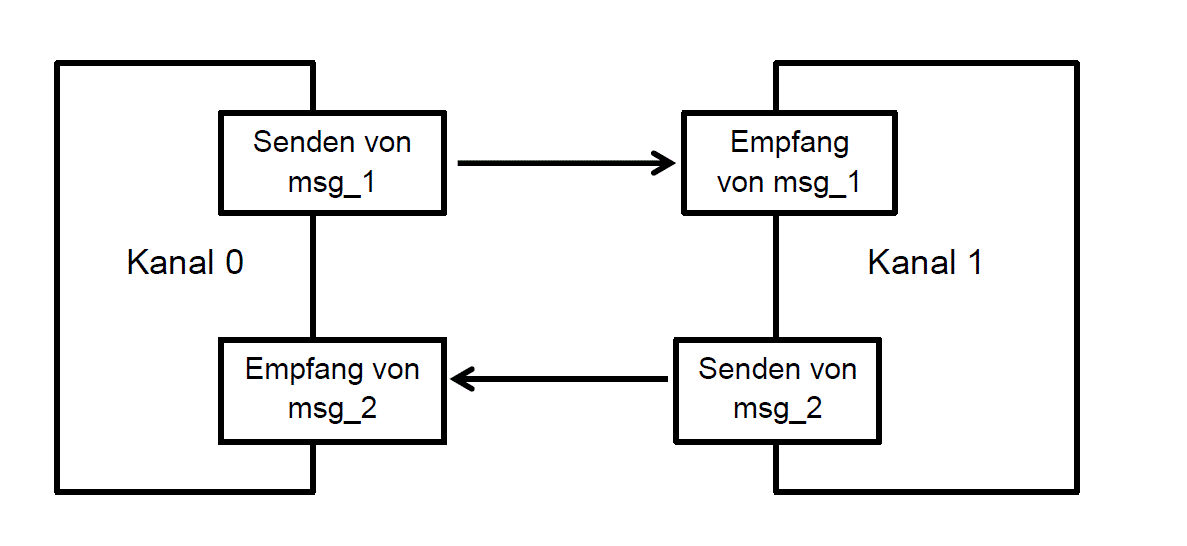

#2883215
ich benutze gerade auch der AT32UC3C0512C, um eine CAN-Kommunikation
aufzubauen. Der CAN-Netzwerke sollte aus zwei CAN-Knoten bestehen, die
Daten untereinander tauschen. Als erste Schritt, habe ich das UC3C CAN
and LIN Loopback Beispiel so geändert, dass ein CAN-Kanal  Daten
periodisch senden und empfangen kann. Die beiden CAN-Kanäle senden und
empfangen Nachrichten, aber nach einer gewissen Zeit, hängt das
Programm. Das Programm ist im Anhang angehängt. Ich wäre über Ihre Hilfe
dankbar.

Gast #2884591
So Laura,
habe mal schnell drüber geschaut.
1. Warum kommentiert Du so gar nichts? Damit machst Du das Programm auch
für Dich nicht wartbar.
Dann habe ich folgendes in der can_task.c gefunden:
  // Check return if no mob are available
  if (pCANMOB_message0[0].handle==CAN_CMD_REFUSED)
    while(true);
 Sollte Deine Programm, warum auch immer in diesen then-Zweig geraten,
dann bleibt das Programm stehen, weil es nie wieder aus der
while-schleife herauskommen. Außer mit einem Reset natürlich.
Was bezweckst Du mit dem Timer?
Ja Du willst etwas schedulen. Aber wieso reicht da nicht die Verzögerung
(Delay)?
Willst Du eine Task-Parallelisierung umsetzen?
Wo hast Du 15 Messageobjekte programmiert?
Der Entscheider in der Interrupt-Routine
  switch(msg_to_send)
    case 0:
      can_example_prepare_data_to_send1();
      msg_to_send = 1;
      break;
    case 1:
      can_example_prepare_data_to_receive0();
      msg_to_send = 0;
      break;
    case 2:
      can_example_prepare_data_to_send0();
      msg_to_send = 3;
      break;
    case 3:
      can_example_prepare_data_to_receive1();
      msg_to_send = 0;
      break;
    default:
      break;
wird nur zw. 0 und 1 hin und herschalten.
Ist das so beabsichtigt?
Laura tue Dir den Gefallen und kommentiere mehr. Mann kann nur ahnen was
Du vor hast.

#2895916
Hallo cskulkw,
vielen Dank für die Hinweise. Die Habe ich eingesetzt und könnte schon
etwas zum Laufen bringen(siehe Abbildung 1 und 2). Jetzt habe ich dann
weiter versucht die Kommunikation wie es auf die
Abbildung(Abbildung.GIF) zu sehen programmiert. Aber beim Debuggen, habe
ich festgestellt, das die beiden Kanäle Daten senden, aber nichts wird
empfangen. Ich wäre über Vorschläge sehr dankbar.
