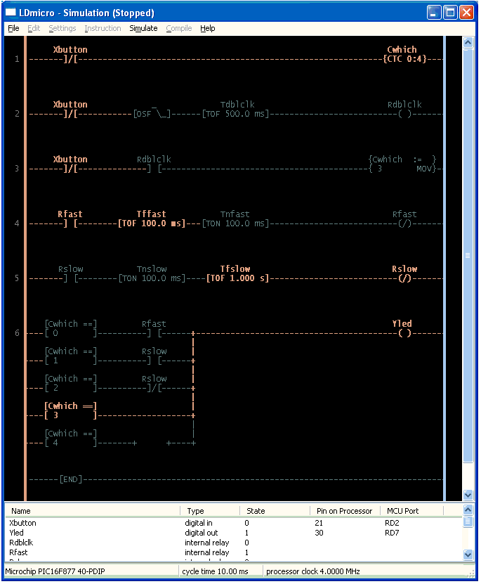

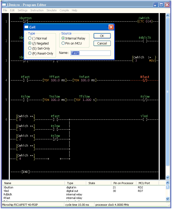

Mit einem
Herbman schrieb:
> Ich finde das Programmieren mit Funktionsblöcken weitaus
> einfacher für mich. Gibt es Programmer-Software die das ganze
> unterstützen?
Dann schau mal hier. Da gibt es eine Software für den PC mit der du
mittels Funktionsplan eine Firmware für einen AVR oder PIC realisieren
kanst.
www.cq.cx/ladder-de.html
