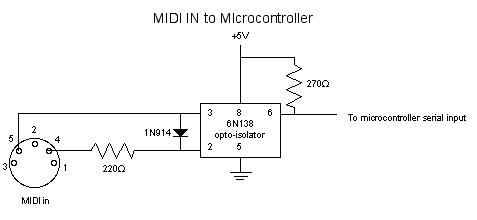

Zur Hardware:
Das Keyboard habe ich über die standart Midi-In Schaltung angeschlossen,
die ich auch in den Anhang geladen habe.
Allerdings habe ich hinter den Optokoppler noch einen Schmitt-Trigger
gesetzt, da die Signale am Optokoppler noch nicht sehr sauber waren.
Die Midi-Schnittstelle am Keyboard funktioniert an meinem PC
einwandfrei, da liegt das Problem also nicht.
Ich denke, dass hier (auch) der Hase im Pfeffer liegt. Schalte an den
Optokoppler einen solch niederohmigen Arbeitswiderstand (470R...1k),
dass die Signale am Kollektor sauber sind und lass den Schmitt-Trigger
weg, der verändert nur das Tastverhältnis der Bits.
EDIT:
Anstelle des 6N138 tut es ein normaler PC817 oder CNY17-1.
