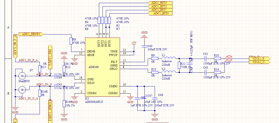

Hallo, ich habe zur Zeit die Aufgabe, ein Problem bei einer bestehenden
ADC Schaltung zu beheben. Die Problembeschreibung lautet in etwa: es
wird nur eine Halbwelle des Sinussignals gesamplet.
Ich habe jetzt die beiden Datenblätter des AD9643, sowie des AD8369
durchstöbert und denke den Fehler gefunden zu haben. In der aktuellen
Schaltung wird ein anderer Anti Aliasing Filter verwendet, aber in der
SImulation sehen die Ergebnisse ähnlich aus, wie die der Simulation des

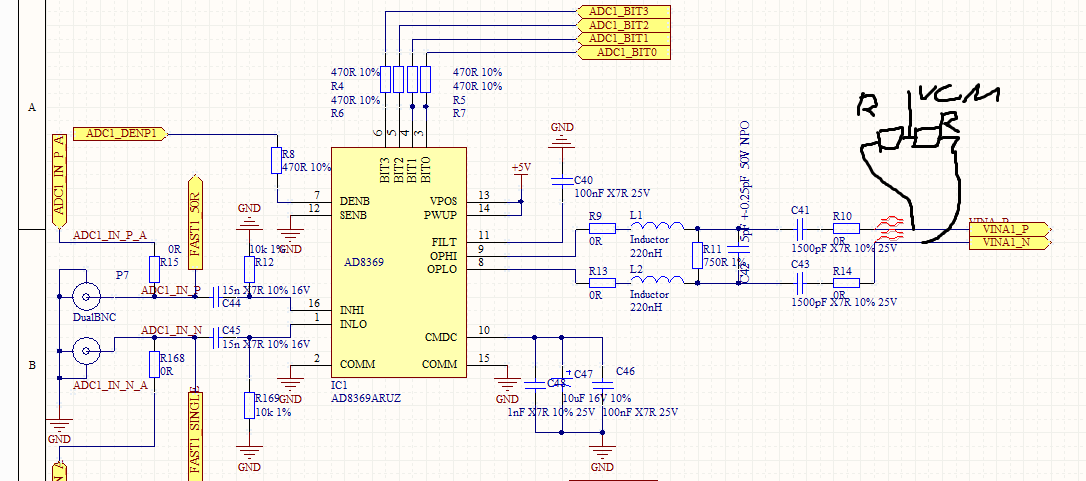

AA-Filters aus dem Datenblatt des ADCs, jedoch fehlt der DC-Wert des
VCM. Wenn ich die Simulation jetzt Umbaue, so wie im Bild preamp_v.PNG,
so habe ich den VCM aufaddiert. Könnte dies das Problem sein, oder seht
ihr evtl. noch andere Probleme?

> In der aktuellen Schaltung wird ein anderer Anti Aliasing Filter
> verwendet,
...und welcher? Schaltplan hierzu?

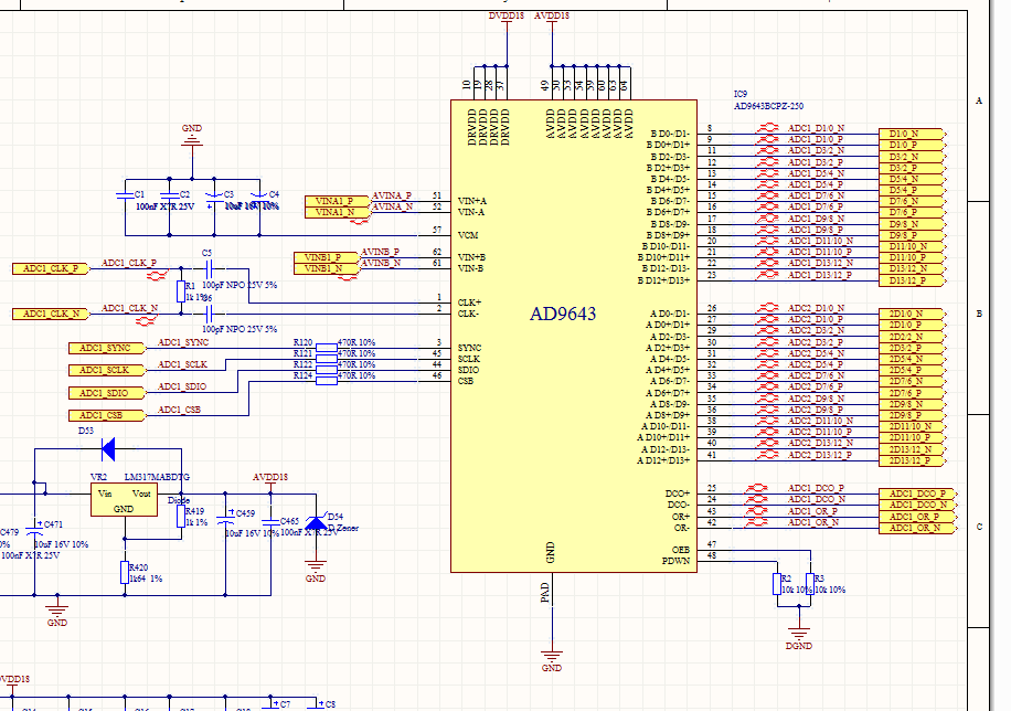

Du solltest zwischen dem VCM-Pin und den beiden pro Kanal zu ergänzenden
Widerständen noch einen 33 Ohm Widerstand setzen.
Zitat aus dem Datenblatt:
The VCM pin should be decoupled to ground with a 0.1 μF capacitor,
as shown in Figure 48. For optimal channel-to-channel isolation,
a 33 Ω resistor should be included between the AD9643 VCM pin and
the Channel A analog input network connection, as well as between
the AD9643 VCM pin and the Channel B analog input network connection.
Das kann ein Teil des Problems sein.
Ich verstehe aber den Sinn von R12 und R169 (je 10k gegen GND) an den
Eingängen des AD8369 nicht. Die Beiden könnten noch Probleme bereiten.

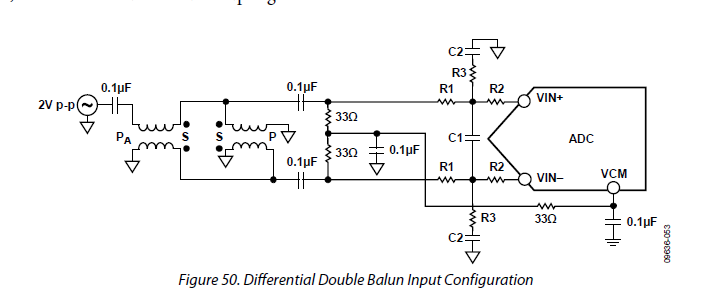

Im Datenblatt ist dieser Filter (Anhang) dargestellt. Ok das mit den 33
Ohm werde ich machen. Soweit ich das Richtig sehe, sind die 10kR am
Eingang zusammen mit dem C ein Hochpass von 1kHz.
