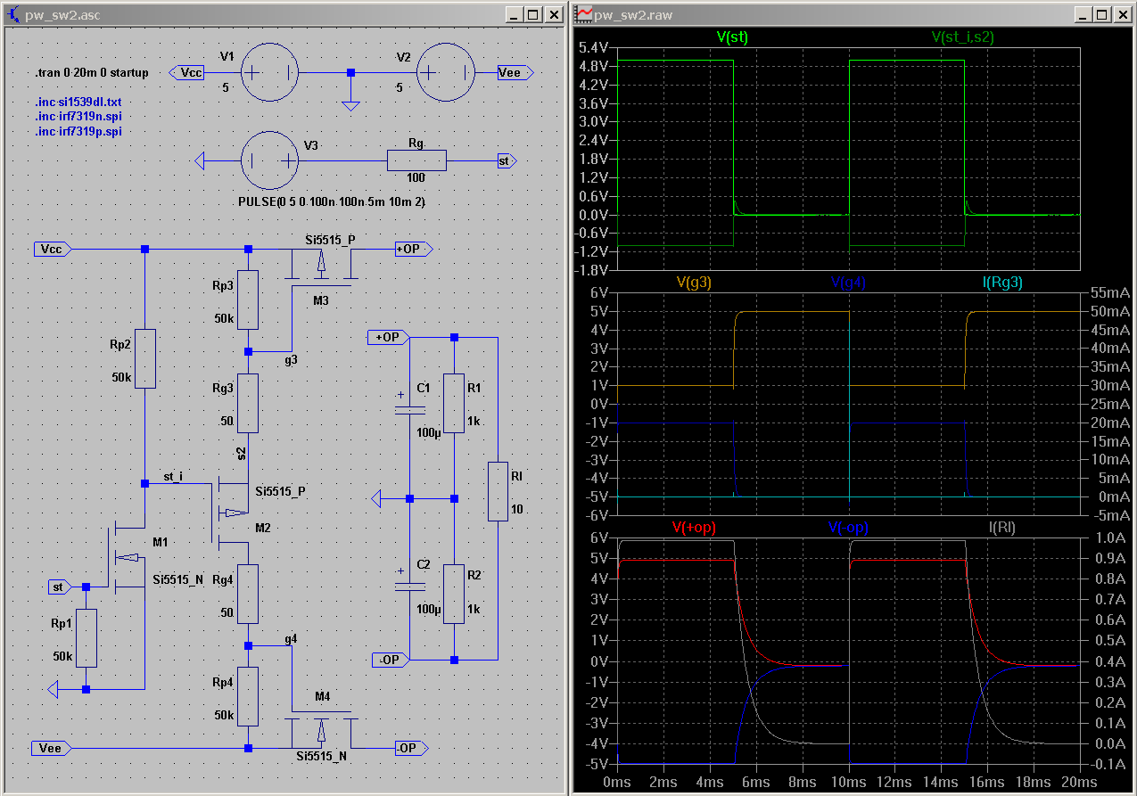

ich habe eine Schaltung mit mehreren OP-Stufen die ich mit +-5V
betreibe.
Nun benötige ich aber nicht immer alle OP-Stufen. Deswegen möchte ich
die Versorgungsspannung der nicht benötigten OPs trennen um weniger
Leistung zu verbrauchen.
Ich habe schon nach diversen Möglichkeiten gesucht und auch schon mit
Spice viel simuliert finde aber keine Lösung für mein Problem.
Zum schalten stehen mir nur die +5V Versorgungsspannung zur Verfügung.
Heinz

Mit einem PNP und NPN Transistor. Oder Analogschalter ala 4066, dort
sind die Pegelwandler gleich mit drin.

Negativ geht doch genauso, nur mit komplementären Bauteilen?? Du musst
nur das Schaltsignal von 5V auf -5V levelshiften, das geht mit einem
PNP-Transistor.
Gruss Reinhard
PS und wenn du dessen Emitter an die abgeschaltete +5V-Leitung
schaltest, geht -5V gleich automatisch mit aus.

Dann schalte diese ein 2. mal an einen Widerstand, der an -5V geht. An
den Widerstand ein N-Leistungsfet.

von pw_sw (Gast)
Heinz H (Gast) schrieb:
> ... mit Spice viel simuliert
Ich nun auch :)
Sollte bis Vcc ~ 8 V (Ugs_max M3) funktionieren und verbrät im
eingeschalteten Zustand ~2 mW (Il=0A) bis 120 mW (Il=1A).
