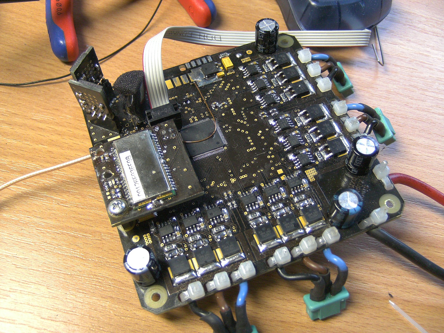

hallo,
im board hat Simon schon einmal einen bldc mit dem atxmega128a1 gemacht
der 4 Motoren gesteuert hat.
Da er es für seinen Quadcopter verwendet hat und der Code noch nicht
sauber ist (laut seiner Webseite), möchte er den Code noch nicht
veröffentlichen. Davon abgesehen ist schon alleine die Platine recht
beeindruckend.
bye woodym

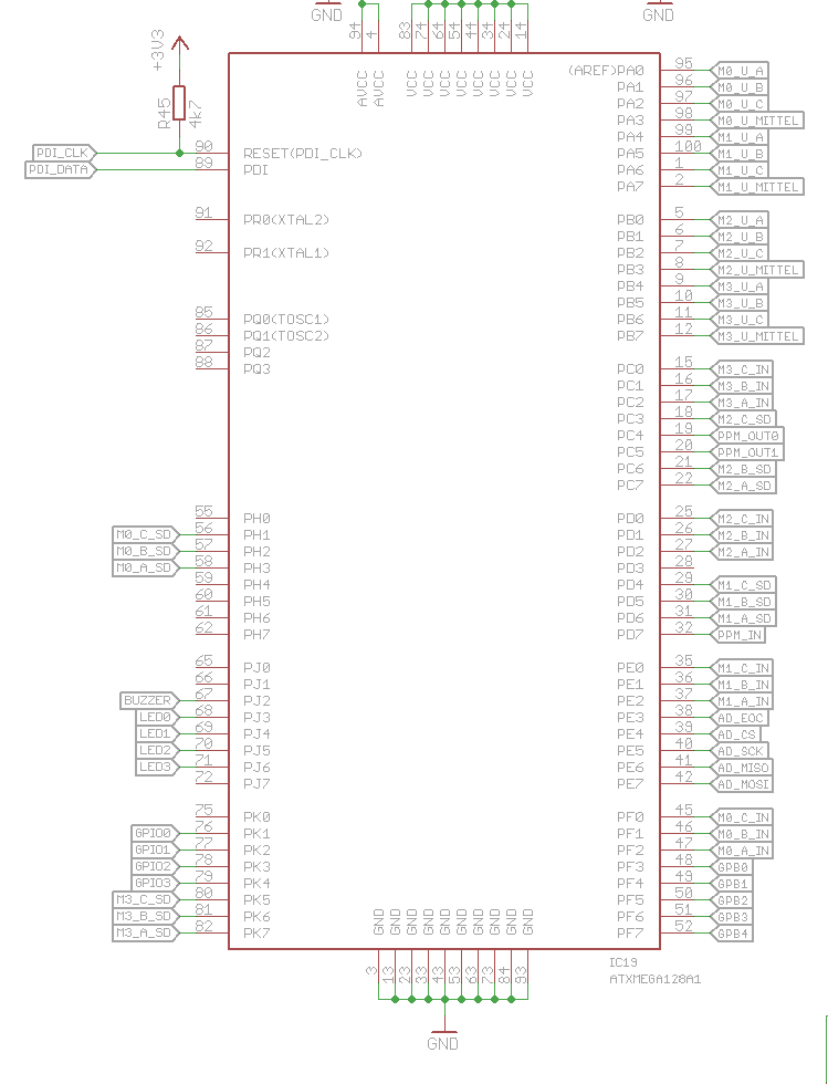

Hier noch ein Schaltplanausschnitt dazu. Ich kann nur nicht mehr den
geflickten Draht, der quer über den Prozessor geht zuordnen.
Alles da, genug PWM und 4 Komparatoren.
Achso, MOSFET Treiber waren IR2104 (IN/SD Eingänge) und MOSFETs
IRLR7843.
Die PWM liegt also an Px0...Px2
OK, die INs der IR2104 kriegen ihr PWM. Aber auf Px0,1,2,3 liegen nur
OC0A,B,C,D. Das bedeutet auf jedem 0. bit bzw. 1. bzw. 2. bzw. 3. kommt
das selbe raus. Wie regelst du da die Motoren einzeln?

An jedem Port hängen 2 Timer, mit je 4 oder 2 Output-Compare Outputs.
Der Timer, der an Px0...Px3 liegt hat 4 OCs und auch 4 Compare Register
um 4 unabhängige PWM einstellen zu können.
Davon brauche ich 3 um die PWM für einen BLDC Motor einstellen zu
können. Der IR2104 erzeugt dann die Deadtime und steuert die MOSFETs an.
Und die Timer der einzelnen Ports sind natürlich unabhängig.

Mhh, dann sind die Datenblätter von Atmel sehr missverständlich. Wenn
man sich die "Pinout and Pinfunctions" im Datenblatt ansieht taucht da
auf den Ports immer nur
Px0 = OCR0A
Px1 = OCR0B
Px2 = OCR0C
Px3 = OCR0D
auf. Nach bisheriger Namenskonvention bedeutete das, dass sich die
Compare Einheiten von Timer 0 auf jeden beliebeigen Port multiplexen
lassen. Aber auch nicht mehr.
Was du sagst ergibt Sinn aber ich suche immer noch vergeblich im
Datenblatt nach einem konkreten Hinweis. Wo zum Teufel steht das?
Thor
