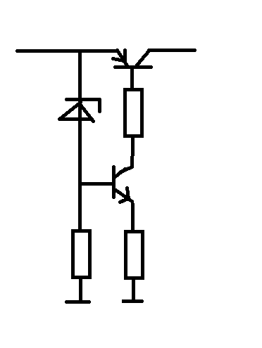

Ich bin mir immer noch nicht sicher, aber ich denke, du möchtest sowas:
rico f. schrieb: > in > Sperrrichtung werden sie ab einer bestimmten Sperrspannung, der so > genannten Durchbruchspannung, niederohmig. Ist wie ein Schalter.... da liegt - so fürchte ich - der Fehler. Das ist so nicht richtig. Bei der Zenerspannung beginnt die Diode zu leiten. Aber die Zenerspannung liegt immer noch an. Der Strom ergibt sich dann aus dem Innenwiderstand der Quelle und der Güte der Diode. Ohne Vorwiderstand kann er sehr schnell sehr hoch werden. Also verheizt die Zenerdiode immer die Zenerspannung * fliessenden_Strom.
