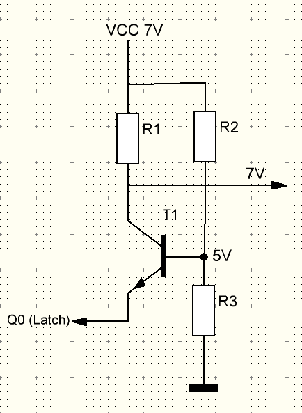

von Peter (Gast)
Ich habe mir das in etwa so vorgestellt, da ich eine Pegelwandler
mit dem Latch ansteuern möchte, und mir nicht sicher
was ob es so funktioniert.
von Klaus2m5 (Gast)
Du verbrennst den Strom aus R1 und R2 über Q0(sink). Ob das geht, kann
man nur sagen, wenn die Widerstandwerte bekannt sind. Eine Schaltung mit
2 Transistoren, um den Ausgang von Q0 phasengleich auf 7V hochzusetzen,
wäre in jedem Fall besser.
von Dietrich L. (dietrichl)
Im Prinzip geht die Schaltung. Aber wo siehst Du ein Problem: bei "high"
fließt doch kein (nennenswerter) Strom, dann ist die Basis-Emitter-Diode
gesperrt. Nur bei "low" muss der Ausgang Strom ziehen - aber das sollte
er doch können ;-).
Einschränkungen siehe Klaus2m5.
Gruß Dietrich
von Peter (Gast)
Hallo, mein Problem bestand darin, dass bei Low ja ein Strom über
den Emitter in meinen Ausgang fließt und ich mir nicht sicher war,
ob das "erlaubt" ist, bzw wie groß der Strom sein darf.
Aber ich finde den Vorschlag von Klaus2m5 interessant. Den da kann ich
an der Basis des zweiten Transistors die Ausgänge Q anschließen und dann
stellt sich das Problem mit einem Stromfluss in den Ausgang des Latches
nicht.
Allerdings benötige ich dann 24 zusätzliche Transistoren, was ein wenig
knifflig wird die auf der Platine unterzubekommen.
Ist natürlich erlaubt und steht im Datenblatt.
In meinem alten Datenbuch von National Semiconductor steht das unter
"Maximum Low Level Output Voltage" (Vol=Voltage Output Low).
Da steht z.B. für Vcc=4,5V, Iout<=6,0mA: Vol<=0,33V im gesamten
Temperaturbereich. Das sollte für die Dimensionierung von R1 doch
ausreichen.
Gruß Dietrich

von Wilhelm F. (Gast)
Das ist OK. Ein bekannter Pegelwandler in Basisschaltung des
Transistors. Sie hat nur Spannungsverstärkung, die Stromverstärkung ist
geringfügig kleiner als 1.

Du solltest Dein Transistorgrab mal etwas aufräumen:
1. Die low side Transistoren können von den 573 direkt getrieben werden.
Die Daten müssen dann vor dem Laden der 573 invertiert werden, aber
immer noch besser als ein Transistorgrab...
2. Die high side Transistoren sollten pnp sein und ein npn Transistor
als Treiber würde reichen. Dann kannst Du wahrscheinlich alles mit 5V
versorgen. Eine Kollektorschaltung verliert 0,7V, eine Emitterschaltung
deutlich weniger.
3. Vor dem ersten Aufbau würde ich alles erst mal nur mit jeweils einer
Komponente testen, also ein 595, ein 573, ein Treiber auf jeder Seite,
das schont auf jeden Fall den Geldbeutel. Damit siehst Du sofort, ob die
angestrebte Helligkeit flimmerfrei erreicht wird.

von Peter (Gast)
@Klaus
Du hast recht, was ich da mit den Transistoren angestellt habe ist Unfug
und wurde schon geändert, vielen Dank für den Hinweis.
