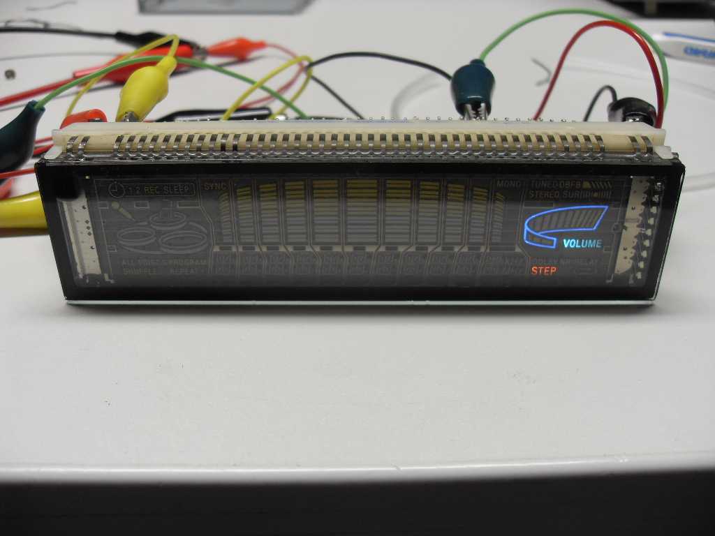

Hallo allerseits, ich hab vom Schrott dieses Display.
Mit 3V Heizspannung und +30V über Krokodilklemmen an einige der 41
Anschlüsse habe ich es zum Leuchten gebracht.
Welche 30V Treiber kann ich nehmen, um es an einen Mikrocontroller
anzuschließen?

jeden normalen Transistor.

Ich habe vor einiger Zeit ein VFD aus einem Drucker gerettet, steuere es
aber nicht direkt an, sondern über das IC M66004SP, das ich mit auf der
Platine fand und das die Sache sehr leicht macht.
Es gibt auch noch Treiber-ICs aus laufender Produktion, z.B.
http://www.maximintegrated.com/datasheet/index.mvp/id/4097

Da löte ich mir ja einen Wolf, bei 41 Anschlüssen!!!

ULN2003A
ULN2803A
von Christian K. (Firma: Atelier Klippel) (mamalala)
SED2032FOB
Ist quasi ein 2 x 16 Bit Schieberegister (5V Logikversorgung/Pegel) mit
passenden Treibern für 30-70V um eben die Gitter/Anoden von VFD's
anzusteuern.

PT6311 PT6315
gibts in der Bucht.

Manchmal findet man die auf eBay, ansonsten mal Google fragen und sich
durch die Ergebnisse dort klicken. Wenn alles nichts hilft hätte ich
auch noch welche da. Weiss nur grad nicht was die damals gekostet haben,
waren so um die 2,50 rum oder sowas.

Achja, und dann gibt es auch noch den MAX6921 und MAX6931:

Bin jetzt auf das SN75512B von TI gestoßen.
Leider ist dieses obsolet...

Von Maxim gibt es MAX6921 bis 6934 als VFD-Treiber-IC.
Die verschicken auch teilweise Samples.
