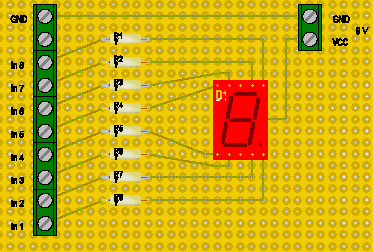

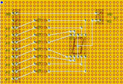

Hi Leute hier Anhang 3 Bilder, da ich es nicht wirklich geschafft habe
euch es mit Worten zuerklären
1. Bild >7_Segment_Rueck.png< zeigt die Rückseite(Verdahtungen) von
einer bereits von mir gebauten Platine mit einer 7 Segmentanzeige
Bild 2 >7_Segment.png< zeigt die Vorderseite also die Elemente
Das war ja noch einfach

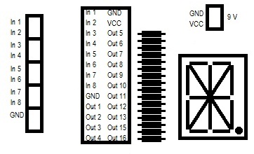

Jetzt habe ich aber vor eine 16 Segmentanzeige anzusteuern mit 8
Eingängen
Ich habe es mir irgent wie so vorgestellt Bild 3 >Platine.jpg<. Ein IC
misst ob auf In 1-8 Spannung an liegt und ließt dann die Werte 1 für In
1, 2 für In 2, 4 für IN 3, 8 für In 4, usw., rechnet dannach alle Werte
zusammen, sodass am Ende der IC in einer Tabelle nach sieht, welche
Ausgänge jetzt mit einer Spannung von 9 V für den entsprechenden
addierten Wert.
Ich hoffe so ist es verständlicher?
Nätürlich wäre es schön für mich ihr würdet mir sagen: Ja das klappt so
und du brauchst den und den IC, aber ich schätze darauf würd es nicht
hinauslaufen. Vielleicht geht es ja auch so,dass der IC keine Spannung
auf die 16 Segmentanzeige bringt, sondern nur einen Schalter schließt
und öffnet.
Ich würde, wenn es ein programmierbarer IC ist, auch in so programieren
das er in die Tabelle schaut. Aller dings müsste er dafür programmierbar
sein.
In welcher Sprache werden IC eigentlich programmiert?
Ich reichts aber, genug geschrieben.
Danke und Hut ab vor dem der diesen Text sich ganz durch ließt.
Euer Justus

#2888321
Moin!
Nachden du es nun endlich geschafft hast, deine Problemstellung mal
verständlich zu formulieren, hier der Versuch einer Antwort:
> Eingängen
> addierten Wert.
Gut. Laß es mich nochmal zusammenfassen: du willst eine Baugruppe bauen,
auf der sich als einzig sichtbares Element eine 16-Segment-Anzeige
befindet. Die Baugruppe soll außer der Spannungsversorgung noch 8
Eingänge haben, über die irgendwas (was?) vorgibt, was die Anzeige
nachher anzeigt.
Nehmen wir das erstmal als gegeben an.
Dann muß dir als erstes klar sein, daß es nicht mehr (wie noch bei der
7-Segment-Anzeige) einen 1:1 Zusammenhang zwischen dem Bitmuster an den
8 Eingängen und dem angezeigten Symbol gibt. Eine 16-Segment-Anzeige
kann im Prinzip 2^16 = 65536 verschiedene Zeichen anzeigen. Deine 8
Eingänge können aber nur 2^8 = 256 verschiedene Zustände signalisieren.
Du wirst also eine Auswahl von 256 Zeichen (= Kombinationen von 16 Bit
Länge) treffen müssen, die du den 256 Eingangs-Zuständen zuordnest. Da
viele der 65536 verschiedenen Kombinationen ausgesprochen merkwürdig
aussehen, sollte das möglich sein. Insbesondere würde es sich anbieten,
die Zeichencodierung eines gebräuchlichen 8-Bit Zeichensatzen wie z.B.
latin1 zu verwenden.
Wenn du denn diesen Weg gehen willst, dann brauchst du eine
elektronische Variante einer 8-zu-16-Bit Tabelle (eine Tabelle mit 256
Zeilen und 16 Spalten die jeweils 0 oder 1 enthalten). Das könnte z.B.
ein EPROM mit (mindestens) 8 Adress- und 16 Datenleitungen sein. Oder
praktischerweise eher 2 EPROMs mit 8 Bit Breite und mindestens 8
Adreßleitungen. Oder heutzutage statt EPROM eher Flash. Oder alternativ
ein Mikrocontroller mit mindestens 8 Ein- und 16 Ausgängen.
So könnte man das machen. Es ist aber nicht notwendigerweise die beste
Lösung. Hängt davon ab, was deine 8 Eingänge steuert und wie flexibel
dieses "etwas" ist.
Denn dein Problem ist: obwohl du nur 8 steuerbare Leitungen hast,
würdest du gern 16 Ausgänge unabhängig voneinander ansteuern. Dieses
Problem hat man mit Mikrocontrollern häufiger (die haben immer zu wenig
Anschlüsse). Die kanonische Lösung des Problems heißt Portexpander
(Kategorie:Portexpander) und für relativ zeitunkritische Ausgänge
wie in deinem Fall Schieberegister (AVR-Tutorial: Schieberegister).
Ganz konkret könntest mit 3 deiner 8 Eingänge eine Kaskade aus 2 8-Bit
Schieberegistern ansteuern. Die haben dann 2*8 = 16 Ausgänge, an die du
deine 16-Segment-Anzeige hängen kannst.
Allerdings bedingt das, daß dein "etwas" die 16 Datenbits in einer für
die Schieberegister passenden Form an die 3 Eingänge der Baugruppe legt.
Und ob es das kann (oder zumindest könnte) weißt nur du.
