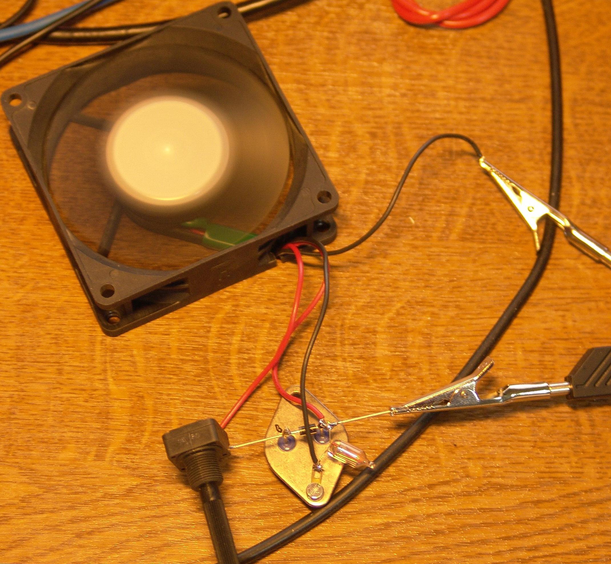

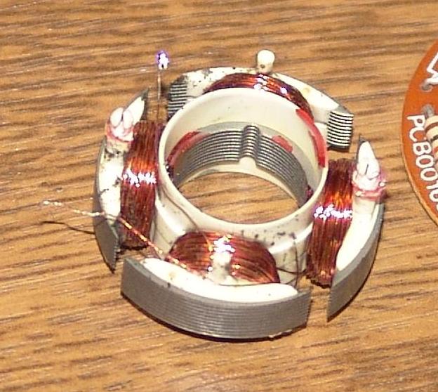

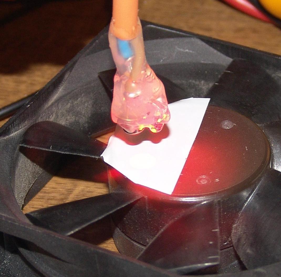

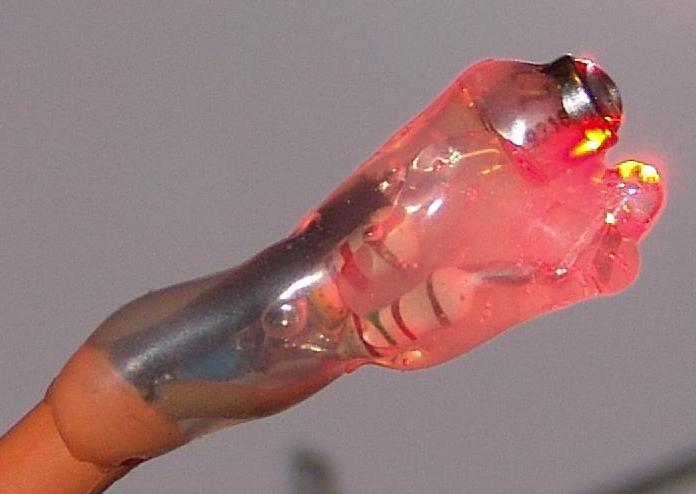

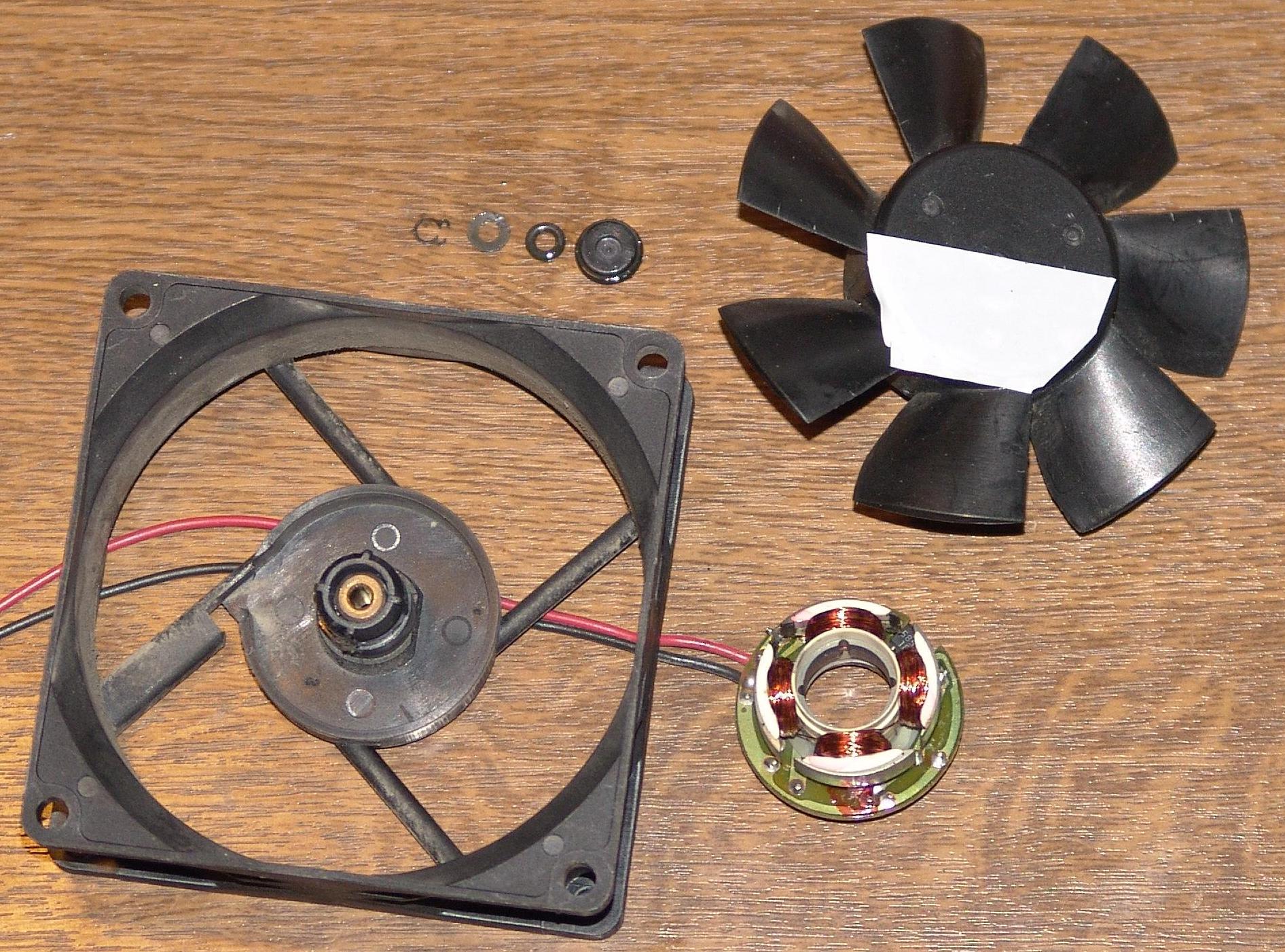

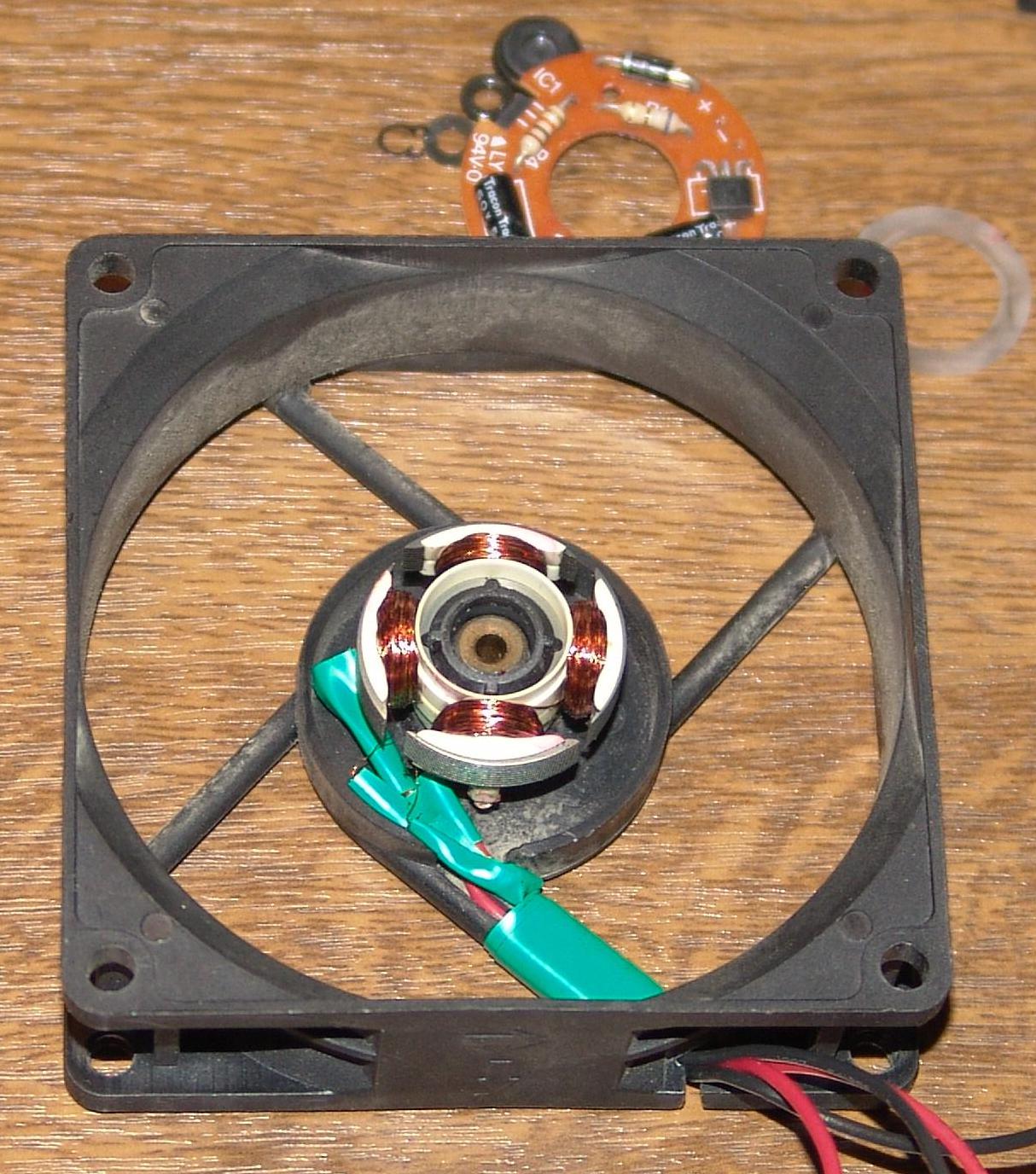

Ich habe mal einen Lüfter als Bedini-Motor umgebaut und Messungen vorher/nachher durchgeführt. Mein erstes Problem, die Drehzahl messen. Ein Drehzahlmesser hab ich nicht aber ein Fototransistor. Anbei mal ein paar Bilder vom Drehzahlmesser, ohne und mit Gehäuse.

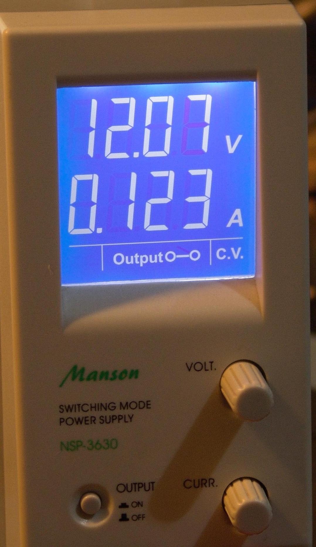

Nun die Messung mit dem Lüfter ohne Umbau: 12V 0,122A (Wenn der auf dem Tisch liegt und wenig Luft durchlässt) 41,7Hz = 2500 U/Min (Durchschnittswert lt. Oszi)

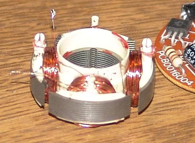

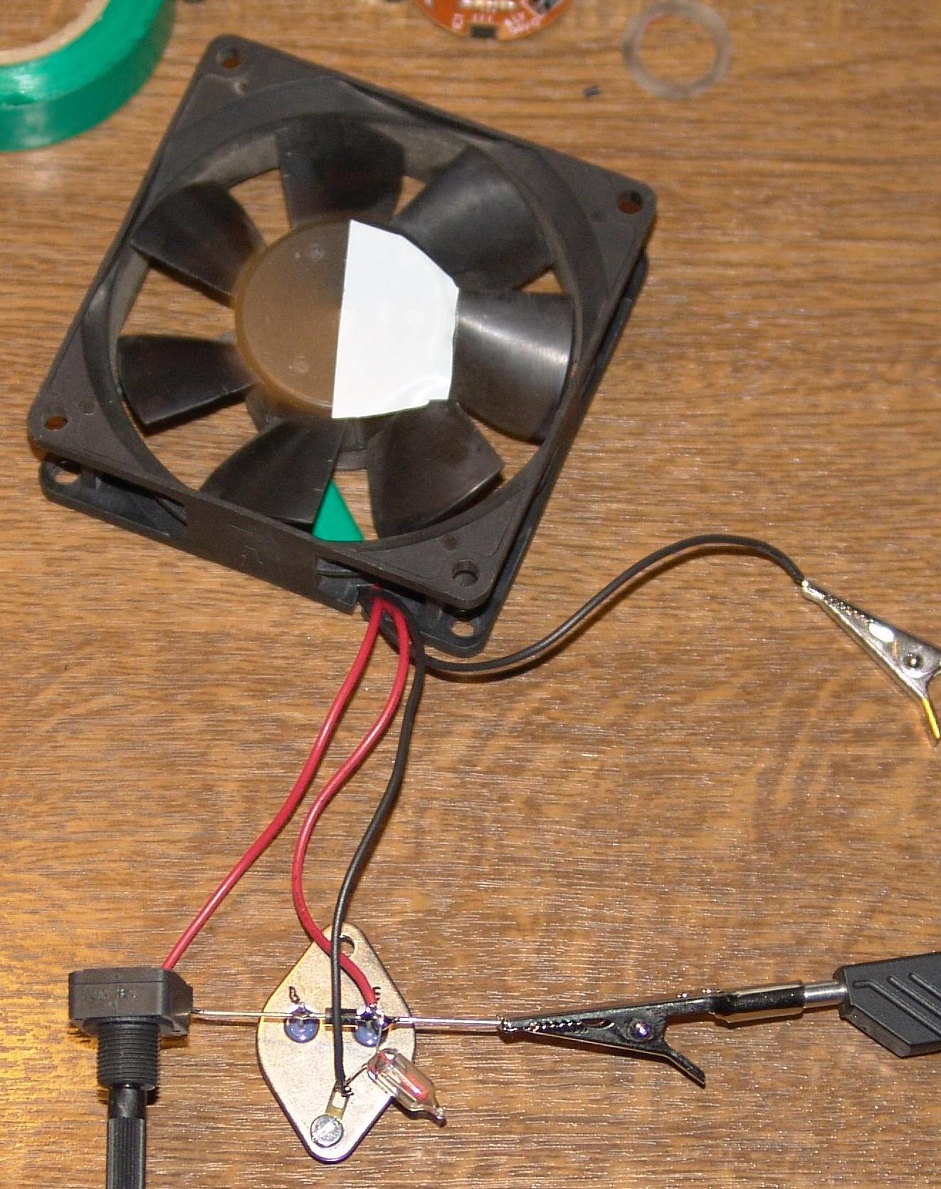

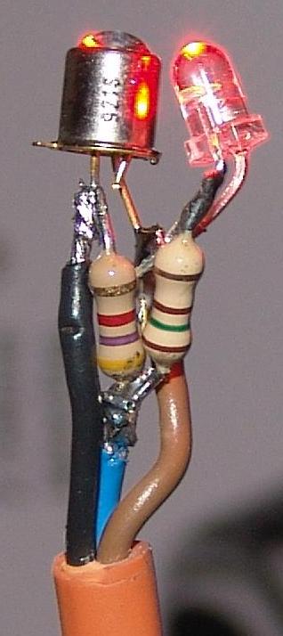

Nun der Umbau... Lief auf Anhieb ;-) Ist ein wenig fummelig mit den feinen Drähten. Rot die eine Spule, Schwarz die zweite. Jeweils ca. 47R Widerstand.

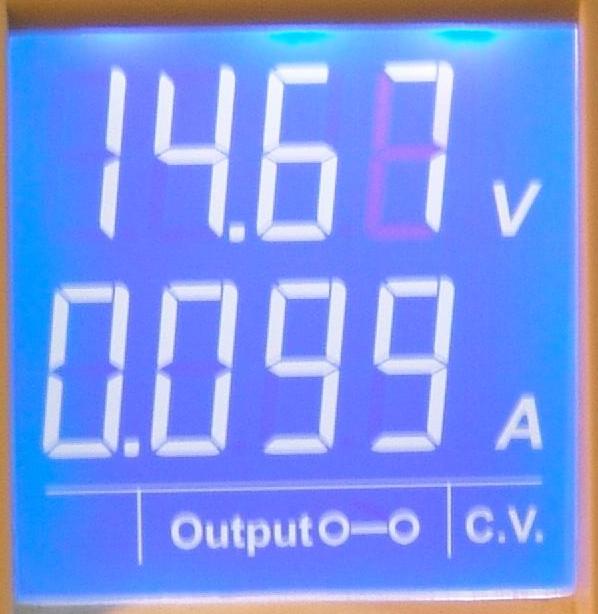

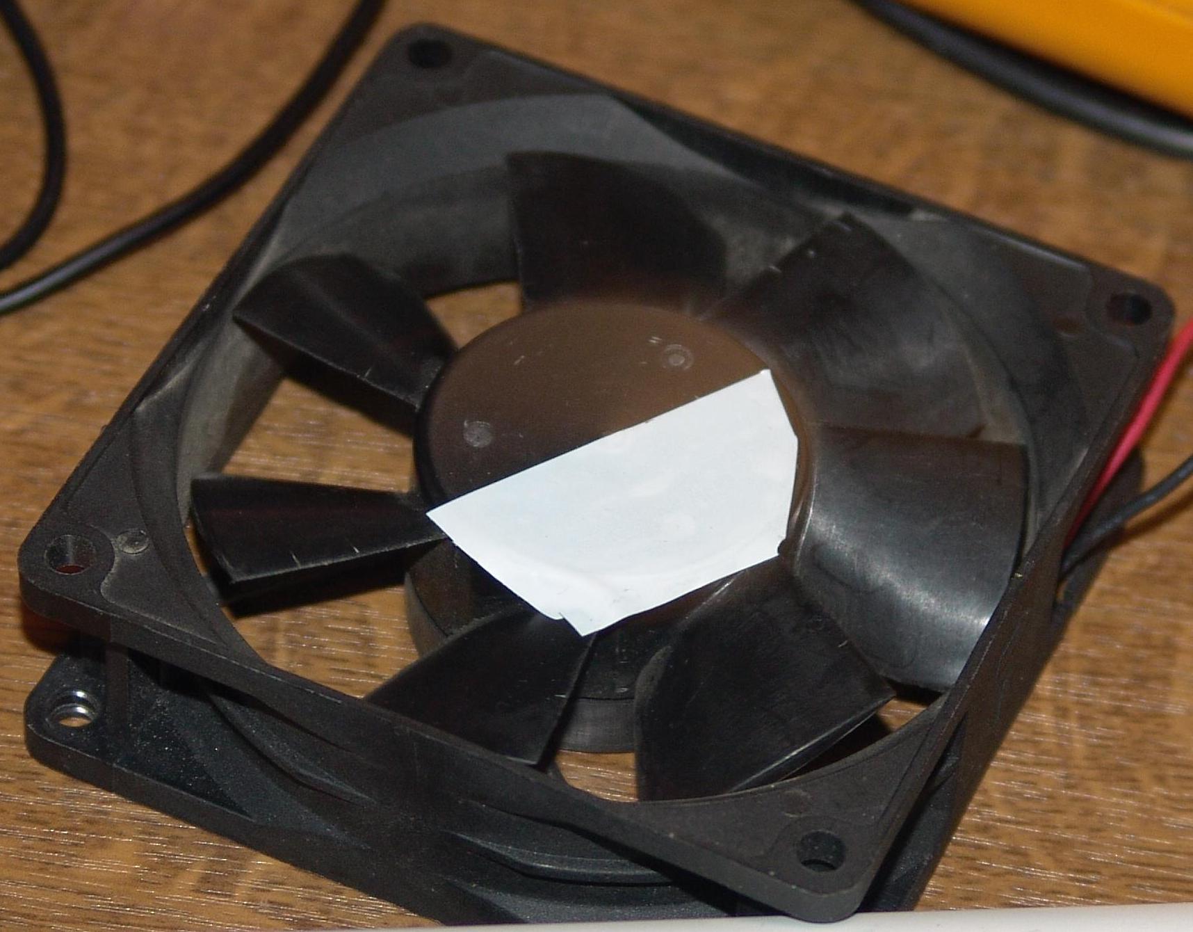

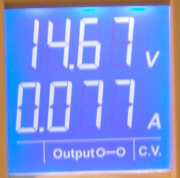

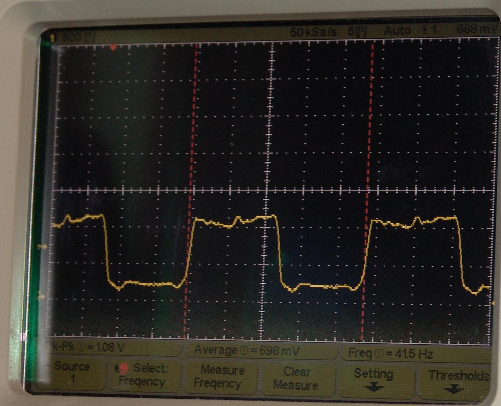

Nun das Resultat: Bei 12V Betriebsspannung lief der maximal nur mit ca 36Hz (mein Drehzahlmesser) = 2160 U/Min. Also habe ich die Spannung auf 14,65V erhöht um die gleichen U/Min zu erreichen. Vorher: 12V * 0,122A = 1,464W Nachher: 14,65V * 0,09A = 1,319W Der Bedini Motor (ohne zusätzliche Wicklung und ohne Rückspeisung) spart ca. 10% Strom bei Gleicher Luft-Leistung (U/Min).
Das waren nun ein paar Posts hintereinander um die einzelnen Arbeitsschritte zu trennen, ich wollte erst schreiben wenn ich alles komplett hatte, damit es sich in diesem Thread nicht zu stark verzettelt. Kann jeder selbst nachbauen. Die Frequenzmessung für die Umdrehungen klappt natürlich auch mit einem handelsüblichen Multimeter mit Frequenzmesser. Die Bauanleitung gut beschrieben: Beitrag "Re: Freie Energie" Anhand der habe ich es auch problemlos hin bekommen. PS: der Bedini läuft in beide Richtungen, also egal wie rum man den anschubst. Nur alleine los laufen tut der nicht, braucht auch kein Strom solange der sich nicht dreht. Ich hätte schon erwartet, dass der schneller dreht bei 12V, aber gehört wohl auch zu einem Märchen, bzw. ohne Flügel wird der sich sicher schneller drehen.

Markus Müller schrieb: > Vorher: > 12V * 0,122A = 1,464W > > Nachher: > 14,65V * 0,09A = 1,319W Da der keinen Kondensator verbaut hat, wird die Stromaufnahme pulsweise erfolgen. Wie kannst Du sicherstellen, dass der angezeigte Strom wirklich der Effektivwert ist, und nicht irgendein Mittelwert, der sich aus dem Puls-Pause-Verhältnis ergibt? Sprich wie misst Deine Stromversorgung den Strom?

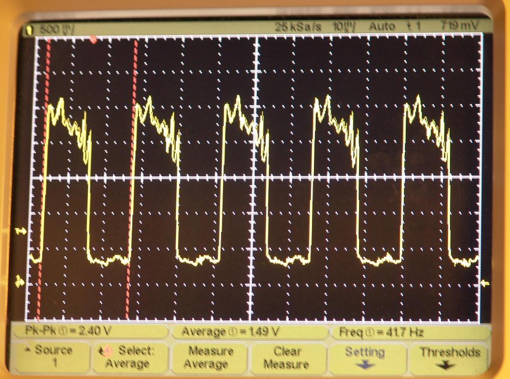

Das hatte ich mir auch schon gedacht und daher später noch einen Kondensator 2200µF parallel zum Motor verschaltet. Anzeige blieb in etwa gleich.

>Vorher: >12V * 0,122A = 1,464W >Nachher: >14,65V * 0,09A = 1,319W >Anzeige blieb in etwa gleich. Das ist auch in etwa gleich. Zumal auf der Anzeige (Dsc05756.jpg) oben 0,099A steht. Somit: 14,67V * 0,099A = 1,452W => Unterschied kleiner 1%

Alex W. schrieb: > Find ich ja mal geil, dass das hier einer echt nachgebaut hat :) Und wie nicht anders zu erwarten, kommt dabei so gut wie nix raus. Das man einen Motor ein wenig optimieren kann - ist jetzt nicht wirklich die große Überraschung. Aber die diversen Youtube Videos suggerieren ja was ganz anderes: Nämlich, dass man die Stromversorgung komplett abhängen kann und der Motor läuft weiter :-)
Der schwankt immer zwischen 0,077A und 0,099A, daher habe ich beide Bilder gezeigt und den Mittelwert 0,09A gerechnet. >Find ich ja mal geil, dass das hier einer echt nachgebaut hat :) Mein größter Aufwand war erst mal einen Drehzahlmesser zu erfinden, den ich mit meinen Teilen aus der Schublade hin bekomme. Den Lüfter zum Bedini selbst um zu bauen machte keine Probleme, dank der super einfachen Youtube Anleitung. Bei vielen anderen Dingen die "Echt" aussehen, gibt es schon mehr Probleme. Beispiel hier: Beitrag "Kapanadze Schaltung?" (Lief damals bei mir nicht)
