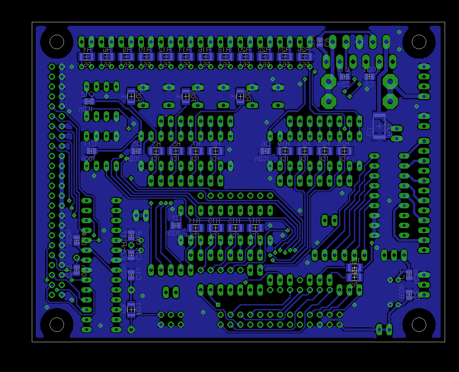

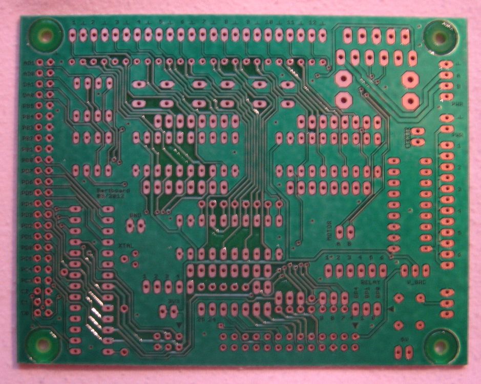

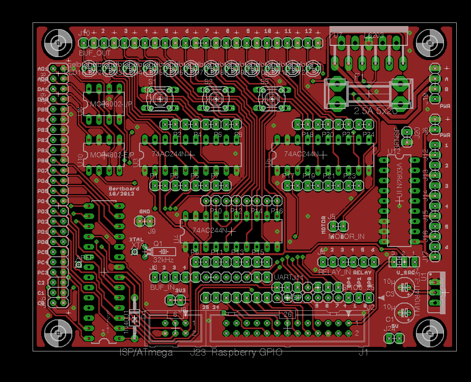

Hallo Forum!
Da mir das Gertboard für den Raspberry Pi zu teuer ist, habe ich mir
mein eigenes Board hergestellt: das Bertboard.
Zufällig sind die Komponenten die gleichen wie auf dem Gertboard [1].
Allerdings gibt es hier den Schaltplan und das Board auch als
Eagle-Datei.
Dies kann somit als Startpunkt für eigene Raspberry Pi-Erweiterung
verwendet werden.
Im Prototyp wurden alle Funktionen erfolgreich getestet:
- 6 open collector Treiber
- 2-Kanal Motortreiber
- 12 I/O-Puffer (mit LED)
- 3 Taster
- 2 A/D-Kanäle
- 2 D/A-Kanäle
- ATmega/Arduino-Mikrocontroller
Viel Spaß damit!
Bert

Gast #2888423
Da Dieter schrieb:
> Wah, das ist doch kein Schaltplan. Das ist eine etwas graphisch
> untermalte Netzliste! :-/
Das ist ein, in sinnvolle Funktionsblöcke aufgeteilter, Schaltplan.
Sowas ist deutlich lesbarer als manch ein anderer Plan hier, wo alle
Leitungen direkt verbunden werden mit zig überkreuzungen.
Und zum Projekt: Super Sache. Und perfekter name! ;-)

Hallo und Danke für Eure Rückmeldung!
Ich möchte nochmal auf zwei Unterschiede gegenüber dem Gertboard
eingehen, die vielleicht auch für das eine oder andere AVR-Projekt
interessant sind:
1. Im Original ist A_ref, die Referenzspannung für den A/D-Wandler,
unnötigerweise mit A_Vcc verbunden. Damit verbaut man sich die
Möglichkeit eine eigene, externe Spannungsreferenz anzuschließen. A_Vcc
kann man trotzdem als Referenzsspannung verwenden. Dafür sind die Bits
REFS1 und REFS0 am ADMUX zuständig.
2. Als Taktquelle verwende ich den internen RC-Oszillator. Damit eine
sichere Datenübertragung über die serielle Schnittstelle möglich ist,
muß dieser Oszillator kalibriert werden. Dies geschieht über einen
externen Uhrenquarz (32,768 kHz), Eine kleine Kalibrierroutine sorgt
dafür, das die Oszillatorfrequenz auf den von F_CPU vorgegebenen Wert
getrimmt wird (via OSCCAL).
Als netter Nebeneffekt kann damit die Taktfrequenz des Mikrocontrollers
(je nach Serienstreuung) im Bereich von ca. 4 MHz bis ca. 14 MHz
eingestellt werden.
Viel Spaß!
