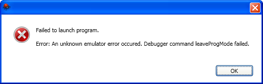

Nun habe ich ein Beispiel Projekt erstellt wo eine LED blinken soll...
ich nutze ein JTAG MKII, welches wohl auch unterstützt wird. ;-)
Nun wenn ich das Projekt compiliere, geht noch alles gut, 0 Fehler.
Dann möchte ich debuggen und drücke auf den "Play" Knopf.
Ackert die Software erst mal los. Schreibt wohl auch was in den Chip,
dann kommt aber eine Fehlermeldung. Siehe Anhang und Ruhe ist.
Was hab ich da vergessen, kennt das jemand und kann mir vlt. den
entscheidenden Tip geben?
Grüße AVRli...

Kleiner Nachtrag...
Der Code wird compiliert, auch in die CPU geschrieben und dann hört man
diesen typischen USB ab-anmelde Ton und dann ploopt die MEldung auf...
hmmm
Gruß AVRli...

So Einstellung gefunden,... hurra!
Unter Tools>Optionen>Toolchain ist zwar immer AVR32 angewält, seit dem
ich es einmal auf AVR8 geswitch hab funktioniert das alles.
Etwas eigenartig ist es ja das es immer wieder auf AVR32 springt obwohl
man es einmal umgestellt hat... hmmm
