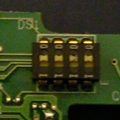

Ein Thread für alle Anfänger, die nicht wissen, was sie vor sich haben (wie ich). 4 kleine Schalter, 8 Pins. Was macht es?
Henning D. schrieb: > 4 kleine Schalter, 8 Pins. Was macht es? Es ist ein 4fach Schalter. Es schaltet.

Ein Mehrfachschalter für positive Logik :-)
Das Ding nennt man DIP-Switch oder Mäuseklavier. Gibt es auch mit einer anderen Anzahl Schaltern (es sind meistens 4 oder 8). Wird meist dazu verwendet, um dauerhafte Einstellungen zu speichern, die aber dennoch einfach geändert werden können sollen.
be stucki schrieb: > Das Ding nennt man DIP-Switch oder Mäuseklavier. "DIP Switch" ist die (englisch) korrekte Bezeichnung. "Mäuseklavier" ist (deutsch) umganssprachlich. > Gibt es auch mit einer anderen Anzahl Schaltern (es sind meistens > 4 oder 8). Glaube, es gibt / gab auch nicht so häufig verwendete Versionen mit 5 oder 10. Position "0" --> Schalter offen Position "1" --> Schalter geschlossen Es werden die jeweils gegenüber liegenden Pins verbunden.

Magnus M. schrieb: > > Glaube, es gibt / gab auch nicht so häufig verwendete Versionen mit 5 > oder 10. > Die gibt es in allen Größen,auch z.B. in offen als endlos zum abtrennen.

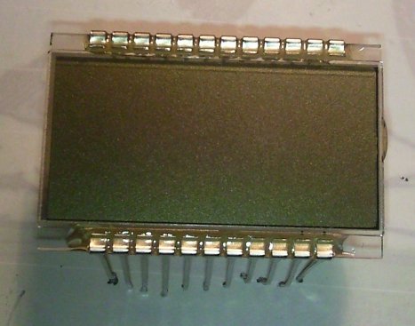

Und mal wieder ein paar Bauteile mit denen ich Probleme habe: 1.: Ein Drehknopf. Wie funktioniert der? 5 Pins. 2.: Ein Display mit 22 Pins. Eine Idee zur Pinbelegung? 1x GND + 21 Zeichen? 3.: ??? Phototransistor?

Henning D. schrieb: > 1.: Ein Drehknopf. Wie funktioniert der? 5 Pins. Ein Drehencoder mit zusätzlicher Tastfunktion. 2-Pin-Seite: Beim Drücken auf die Achse werden die beiden Pins verbunden 3-Pin-Seite: siehe Drehgeber > 2.: Ein Display mit 22 Pins. Eine Idee zur Pinbelegung? 1x GND + 21 > Zeichen? Ein LCD (Liquid Crystal Display)
