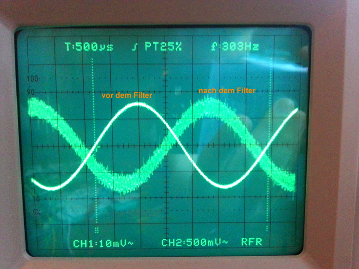

So, ich habe mich nun wieder diesem Projekt gewidmet. Wie bereits
erwähnt, habe ich jetzt eine OP-Schaltung (Butterworth-Filter), die mir
sehr gut alle hohen Töne bis auf den reinen Bass herausfiltert. So kann
ich gezielt die Lautstärke des Basses varrieren.
Da ich jetzt aber nicht nur den tollen Bass sondern alle Frequenzen
meiner Musik genießen möchte, muss ich nun das verstärkte Basssignal und
die restlichen Frequenzen irgendwie zusammenführen. Dabei dachte ich
mir, ich schalte einfach noch einen Summierverstärker dahinter, welcher
mir das Basssignal und das unveränderte Signal vom mp3-Player
zusammenführt.
Doch dabei gibt es ein Problem: Das Signal nach dem Butterworthfilter
ist phasenverschoben zum Signal vor dem Filter. Bei 300Hz sind es grob
geschätzt 150°, was heißt, dass sich beide Signale teilweise auslöschen,
wenn ich versuchen würde, Eingangs- und Ausgangssignal zu addieren.
Die Phasenverschiebung wird übrigens mit sinkender Frequenz immer
kleiner!
Ein Oszillogramm dazu ist im Anhang (Signal vor dem Filter, also das
mp3-Signal, und nach dem Filter der Bass).
Jetzt meine Frage: Wie führe ich beide Signale wieder zusammen, ohne
irgendwelche Auslöschungen zu haben?
Oder gibt es noch andere Filter, die keine Phasenverschiebung aufweisen?
#2967201
Du brauchst ein "Low-Shelf". Kann man aus dem Schaltplan großer
Mischpulte abkupfern. Hier
https://www.google.com/search?q=gl2200+circuit+diagram&hl=de gibt es zum
Beispiel den Schaltplan eines mäßig großen Tisches.
Wenns dir Spaß macht, dann bau zweimal die komplette Klangregelung eines
Monokanals nach. Mit Stereopotis könnte man dann beide Kanäle synchron
bedienen. Leider sind da bei den halbparametrischen Mitten auch negativ
logarithmische Potis dabei, die sich vermutlich nicht so einfach als
Stereoversion auftreiben lassen. Darum ist bei den "Stereokanälen" auch
nur Lo-Shelf, Lo-Mid Glocke, Hi-Mid Glocke und Hi-Shelf mit festen
Frequenzen verbaut. Das könnte aber auch reichen. Zwei Op-Amps pro Kanal
müssten dafür geopfert werden.
mfg mf
PS: Seite 17 des verlinkten PDF(erstes ergebnis der Suchmaschine),
"Circuit Diagram Stereo PCB", zeigt so eine Schaltung einer einigermaßen
guten Klangregelung.
