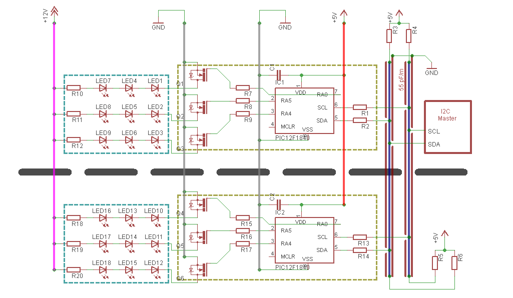

Moin moin alle miteinander!
Da ich kein großer Freund von Quecksilber bin, sehe ich nun den Punkt
gekommen, an dem es Zeit wird, meine Zimmerbeleuchtung von Wolfram auf
Halbleiter umzustellen, so sieht der Plan aus:
1500 RGB-LEDs, 1500 kaltweiße LEDs, 2000 warmweiße LEDs, alle auf
flexiblen Leisten, jeweils in kleinere Gruppen unterteilt und mittels
PWM (12 Bit) dimmbar.
Als "Dimmer" möchte ich ca. 50  PIC12F1840 nehmen (hab hier noch ne
Kiste voll von denen) und sie über I2C (400 kHz) ansprechen. Ich weiß,
I2C war niemals als Feldbus konzipiert, aber da er ja auch schon
offiziell als Verbindung zwischen TV und Videorekorder genutzt wurde....
Ich habe vor, SCL und SDA über 2 Koaxkabel laufen lassen, deren
Kapazität bei 55 pF/m liegt und da als maximale Leitungslänge meine
Zimmerhöhe (2,4 m) angenommen werden darf, bleibe ich garantiert
innerhalb der spezifizierten 400 pF.
Den Master (noch nicht konzipiert) dann ab in die Mitte und die Pullups
jeweils an die beiden Enden.
Die große gestrichelte Linie im Schaltplan steht für den Platz, an dem
die restlichen Slaves sitzen/hinzugefügt werden können.

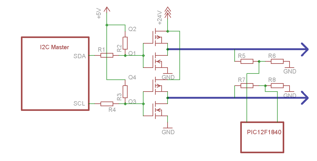

Meine erste Frage betrifft den Schirm von SDA & SCL, wie beschalte ich
ihn?
Einseitig oder beidseitig, auf GND oder auf VDD oder mit Spannungsteiler
auf VDD/2?
Hab hier im Forum gegensätzliche Infos gefunden, deswegen...
Außerdem bin ich noch etwas ratlos, ob und wenn ja, wie ich GND Slave
und GND LEDs trenne ohne dabei große Masseschleifen zu basteln, hab die
Sorge, dass der hohe pulsartige Strom der LEDs mir sonst das I2C
versaut. Andererseits müssen die FETs natürlich noch irgendwie
durchsteuern können ^^
Und wie siehts mit den Serienwiderständen vor jedem Slave aus, 330, 100
oder 0 Ohm?
MfG, Quenz
von Falk B. (falk)
@  Quenz (Gast)
Den Teufel mit dem belzebub austreiben?
Wohnst du in las Vegas? Oder auf dem Rummel?
Es geht auch mehr, dann eben halt langsamer.
Einmal irgendwo reicht. Das Thema Wellenwiderstand greift bei I2C
nicht wirklich.
>ihn?
Das ist deine Masse.
>versaut.
Muss man halt lokal mit Elkos puffern.
>oder 0 Ohm?
Gar nicht.

von Falk B. (falk)
@  Quenz (Gast)
>Du meinst, ich soll die Schirme als einzige Masseverbindung zwischen
>Netzteil, LEDs und Slaves nehmen?
Nein,denn du willst dort ja nicht Zig Ampere drüberschicken. Außerdem
ist das mit den Koaxkabeln nicht sonderlich sinnvoll und praktikabel,
selbst RG174 ist mal ganz fix ziemlich dick, von Steckverbindern ganz zu
schweigen. Das Problem der Masseverschiebung löst man mit gescheiten
Bustreibern, I2C ist dafür denkbar ungeeignet, geht nur in bestimmten
Situationen. Nimm CAN oder RS485, die Kosten für den Tranceiver bringen
dich nicht um.

Sobald ich halt nen Transciver/Pegelwandler/sonstwas einsetze, wird die
Slaveplatine (n>50) ebenfalls zu groß und zu teuer...
Ich finde es zumindest "ungeschickt", überschüssige Energie an
Widerständen zu vernichten. Wenn das pro 3 LEDs 1 Widerstand ist, dann
sind das immerhin 1667 Widerstände, und wenn jeder mit 1/4 Watt heizt,
ist das die Abwärme eines Baustrahlers...

von B. S. (bestucki)
I2C ist zwar nicht die beste Wahl, kann hier aber bedenkenlos benutzt
werden. Ich nehme an, du willst keine super schnelle
Blitzdings-Discobeleuchtung bauen, daher kannst du die Busfrequenz doch
stark verringern und somit Probleme umschiffen. Bei 10kHz benötigst du
grob geschätzt 1/3s für die Übertragung an alle Slaves. Wenn überall die
gleiche Einstellung gemacht werden soll, so kannst du dies über eine
globale Adresse machen, auf die alle Slaves reagieren. Das ACK musst du
dann aber weglassen.
Die Adresse würde ich dynamisch per SW jedes mal neu erzeugen. Ich hätte
jedenfalls keine Lust die SW 50Mal neu zu kompilieren nur weil eine Zahl
ändert...
Ausserdem würde ich für die ganze Sache einen anderen Ansatz wählen.
Warum nicht eine etwas grössere Leiterplatte erstellen, auf der LED
Treiber sitzen, die von einem uC gesteuert werden. Ist doch dem Treiber
wurscht wenn da noch 2m Kabel dazwischen sind. Ausserdem würde ich
schauen, dass möglichst wenig unnötige Verlustleistung entsteht
(Vorwiderstände usw.).

von Quenz (Gast)
@ Lothar
Der Widerstand und die LEDs sind nur das Ersatzschaltbild für die
flexiblen LED-Leisten, deren Design war nicht meine Idee ;)
Die MTBF-Rechnung halte ich bei nicht überbelasteten LEDs für
vernachlässigbar, zumal mir der Rechenweg ein wenig spanisch vorkommt.
Wieso 3 mal die Gesamtanzahl aller LEDs? Die MTBF parallel
zusammengesetzter Systeme wird doch ganz anders berechnet!? Außerdem
darf man nicht vergessen, dass es eigentlich nie dazu kommen wird, dass
alle LEDs (gleichzeitig) an sind, zum einen wegen der PWM, zum anderen
weil die RGB-Beleuchtung sowieso nicht für den Alltag gedacht ist,
sondern nur nach Bedarf verwendet wird.

von Hans G (Gast)
Hi Quenz,
dass das Kabel keine 400pF hat mag ja noch hinkommen, aber jeder Slave
und dessen Port + Leiterplatte + Stecker + Streukapazität hat schon
mindestens 15pF. Macht bei 50 also schon 750pF + Kabelkapazität. Die
spezifizierten 400pF kannst Du also knicken.

von Quenz (Gast)
@ Hans
> Hi Quenz,
Verdammt, nicht bedacht.
Also die Slavekapazität plus Sicherheitsreserve ausrechnen und die 50
Slave mittels "Zwischenmaster" (Bus-Topo --> Baum-Topo) soweit
aufteilen, dass jeder Strecke + Slaves wieder unter 400 pF liegen :/

von Quenz (Gast)
Hab mir mal das Datenblatt vom PIC12F1840 genauer angeguckt, 50 pF
allein für den Slave-Pin, Mist...
Aber mir ist eine Methode eingefallen, wie man das ganze retten kann ^^
Da die Slaves vom Bus sowieso nur Farb-, Dimm- und andere Steuerbefehle
übernehmen sollen, spricht nichts dagegen, diesen unidirektional
auszulegen; ich verzichte einfach aufs Acknowledge und puffer den Bus
masterseitig! Außerdem vergrößere ich den Störabstand, indem ich die
Bus-Spannung auf 24V erhöhe und diese mittels Spannungsteiler vor jedem
Slave wieder auf TTL-Level bringe. 4 x 0603 Widerstände entspricht
meinem Verständnis von klein, billig und simpel ^^
Irgendwer irgendwelche Einwände?
Hört sich für mich eher nach "Murks" und "Gebastel" an...  :-/
I2C unidirektional? Wofür dann das ACKnowledge?

Quenz schrieb:
> Die Vorgabe ist, dass slaveseitig kein Pegelwandler
> eingesetzt wird, aber in den meisten Vorschläge wird das ignoriert.
Die Eigenschaften des Busses (siehe meinen Link im Beitrag oben)
scheinen Dich nicht zu interessieren. Dieser Bus ist für die
Signalübertragung zwischen Komponenten auf einer Platine konzipiert und
nicht als Hausbus. Entweder wird Du bei Deiner Applikation einen sehr
hohen Aufwand (= unnötig teuer) bei der Spannungsversorgung treiben
müssen oder Du kannst sehr interessante Effekte erleben, die durch
Potentialverschleppungen entstehen.
Ja, weil es einfach keinen Sinn macht, auf die 30 Cent für einen
RS422-Wandler zu verzichten. Und auf einem Bus rumzuhocken, der für
"Inter-Integrated-Circiut" Verbindungen (also auf Leiterplattenebene mit
50cm Länge) entwickelt wurde.
> Stattdessen diskutieren wir über LED-Vorwiderstände...
Es ist dein Thread (alternativ: deine Sitzung, deine Besprechung).
Da bist du selber in der Moderatorenrolle und solltest sachlich dafür
sorgen, dass das nicht ausufert! Oder sehe ich das falsch?
von Jörg S. (joerg-s)
Wie immer, kaum wird ein I2C Bus über mehr als 5cm vorgeschlagen, schon
machen sich alle in die Hose :)
Halten wir mal fest: I2C über 2,5m ist absolut kein Problem. Zumindest
wenn man ihn nicht mit 1MHz fahren will.
Eine eigene Masse für den LED Strom hat er ja auch schon vorgesehen.
Probleme dadurch sollten sich also auch in Grenzen halten.
von Jungster (Gast)
Die Massen sind aber offensichtlich nicht potentialgetrennt. Damit kann
sich der Strom (mit allen Störsignalen) aussuchen, über welche Masse er
fließt. Wieso meinst Du, dass das gut funktionieren soll?
Soweit ich die Schaltung richtig interpretiere sind sie aber auf den LED
Platinen getrennt.
von H. W. (erazor)
Das ist so nicht richtig.
Ich verwende bei meiner Haussteuerung sehr viele Komponenten, die über
I2C angeschlossen sind. Und auch ich bewege mich dabei weit außerhalb
der Spezifikation. Mit den entsprechenden Folgen. Ich musste daher
einigen Aufwand treiben, um noch eine zuverlässige Kommunikation zu
gewährleisten. Obendrein wird hier durch die PWM-Steuerung der Module
noch ein erhebliches Störpotenital vorhanden sein. Ich prophezeihe daher
aus eigener Erfahrung, dass dies so einfach nicht dauerhaft
funktionieren wird.
Die Komponenten die ich über RS485 angeschlossen und übers ganze Haus
verteilt habe, funktionieren dagegen absolut unauffällig.
> Zumindest wenn man ihn nicht mit 1MHz fahren will.
Und wenn keine Störer unterwegs sind, und wenn die Masseverbindung
passt, wenn keine Potentialverschiebungen durch die zwei "Massen"
auftreten, und, und, und...
Das wären mir einfach schon aus Prinzip zu viele Unwägbarkeiten. Und
zumindest ich will ja nicht jedem Tag dem Zeug hinterherrennen, weil
irgendwas wieder nicht tut wie es soll.
